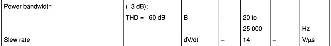

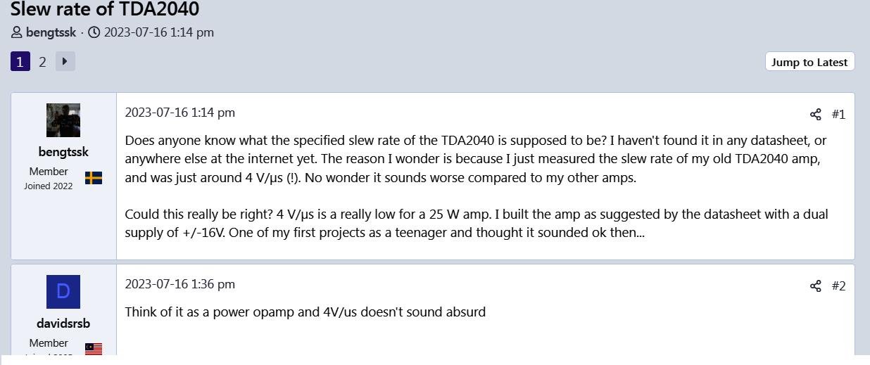

addybiru scrie: Mie Iul 02, 2025 3:49 pm ...., am facut recent un amp cu TDA2040 din recuperari, originale ST dar nu suna atat de bine ca cel la care ascult zilnic, cu TDA1514.
Explicatia ar fi ca TDA2040 nu reda bine frecventele inalte, puterea tot aia este, la aceeasi tensiune de alimentare,
https://www.diyaudio.com/community/thre ... 40.401325/
