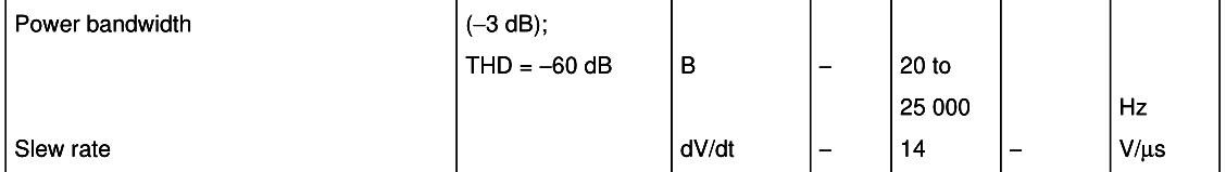

Au parametri buni, mai putin banda de frecventa (de 15 KHz). In unele pdf-uri se spune ca banda de frecventa ar fi de peste 50 KHz. Sunt compensate in frecventa cu un condensator pe cip, nu li se poate modifica compensarea cu condensator extern (nu au suficienti pini).

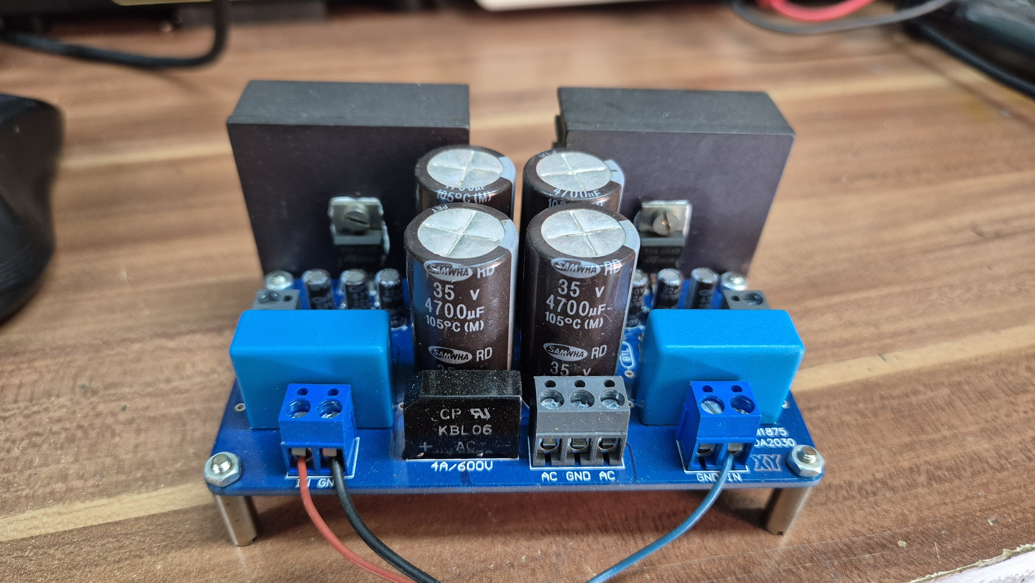

Confirm si eu cele scrise de colegul @hixpp02 : TDA1514 e in liga superioara, am facut recent un amp cu TDA2040 din recuperari, originale ST dar nu suna atat de bine ca cel la care ascult zilnic, cu TDA1514. Si nici STK-urile nu ajung la nivelul celor de mai sus, am facut cateva si inca mai am un kit care aduna praful, pe raft. Am pus poza de la kit-ul cu TDA2040, cablajul e de la chinezi, alimentat la tensiune simetrica.

Eu v-am intrebat despre cat de bine reda TDA2050 frecventele inalte, pentru ca lipsesc datele exacte in foaia de catalog. Sunt contradictorii. Faptul ca nu permite compensare externa a frecventei maxime ma dezamageste. Nu ma intereseaza ca cutare TDA... suna mai bine decat TDA2050. De TDA2009A am citit si eu ca ar fi mai liniar (clasa AB), dar nu am la dispozitie. Nu am timp sa fac studii pe TDA-uri. Este clar ca s-au facut compromisuri cand s-a ales capsula cu numai cinci terminale. Se serveste "ca atare".

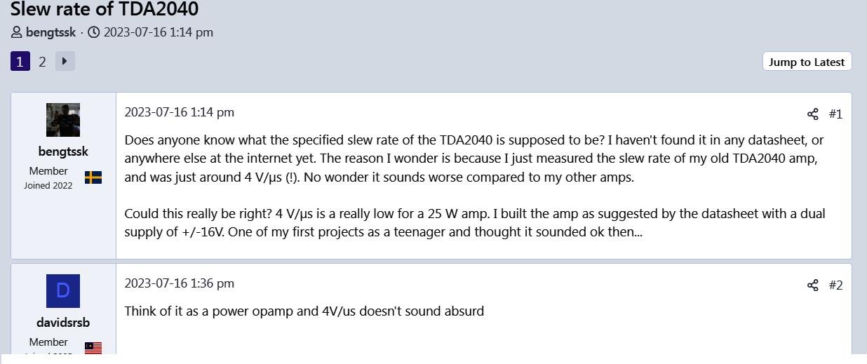

Explicatia ar fi ca TDA2040 nu reda bine frecventele inalte, puterea tot aia este, la aceeasi tensiune de alimentare,addybiru scrie: Mie Iul 02, 2025 3:49 pm ...., am facut recent un amp cu TDA2040 din recuperari, originale ST dar nu suna atat de bine ca cel la care ascult zilnic, cu TDA1514.
https://www.diyaudio.com/community/thre ... 40.401325/
