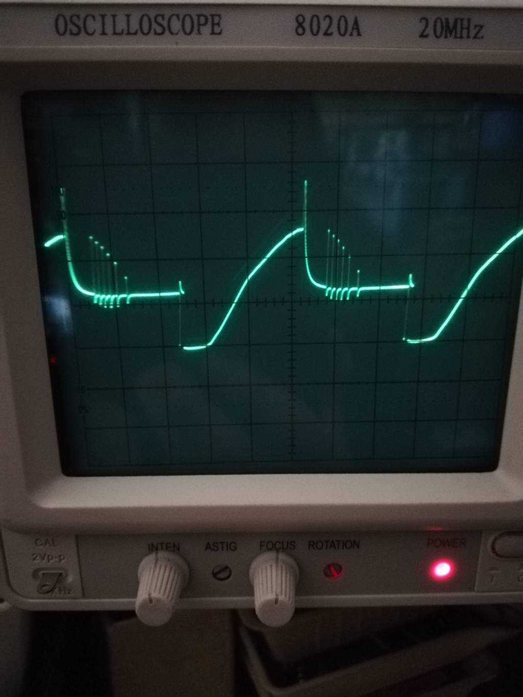

Un sfat:
Evitați să păstrați mult timp traful sub tensiune ,alimentat prin acest regulator, dar fără sarcină !
Apar niște artefacte pe sinusoida aia tăiată ceva de groază! Asta duce la incălzirea miezului destul de rapid (cam 1/2 ore) la un traf normal bobinat ... Cu sarcină în secundar respectivele artefacte nu mai apar....o poză pentru edificare:
IMG_20240225_101638 (FILEminimizer).jpg (66.53 KiB) Vizualizat de 8857 ori
