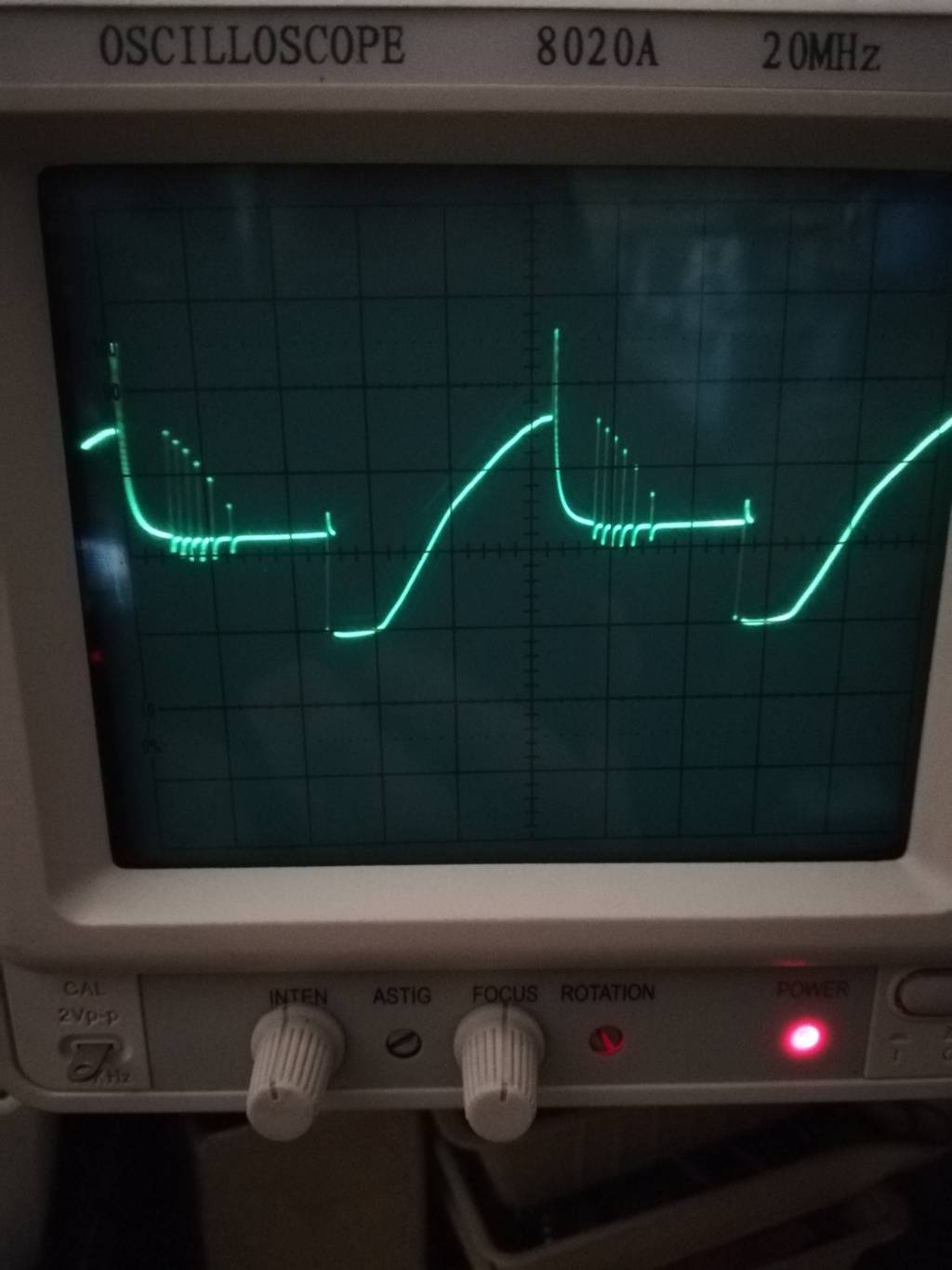

Un sfat:
Evitați să păstrați mult timp traful sub tensiune ,alimentat prin acest regulator, dar fără sarcină !
Apar niște artefacte pe sinusoida aia tăiată ceva de groază! Asta duce la incălzirea miezului destul de rapid (cam 1/2 ore) la un traf normal bobinat ... Cu sarcină în secundar respectivele artefacte nu mai apar....o poză pentru edificare:

Bine de știut.

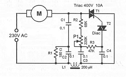

În scop de cunoaștere. De pe la aspiratoare. Se pare că se găsesc așa module ca piese de schimb. Desigur, pot fi folosite și la altceva.
- Motor speed regilator.jpg (22.9 KiB) Vizualizat de 8153 ori

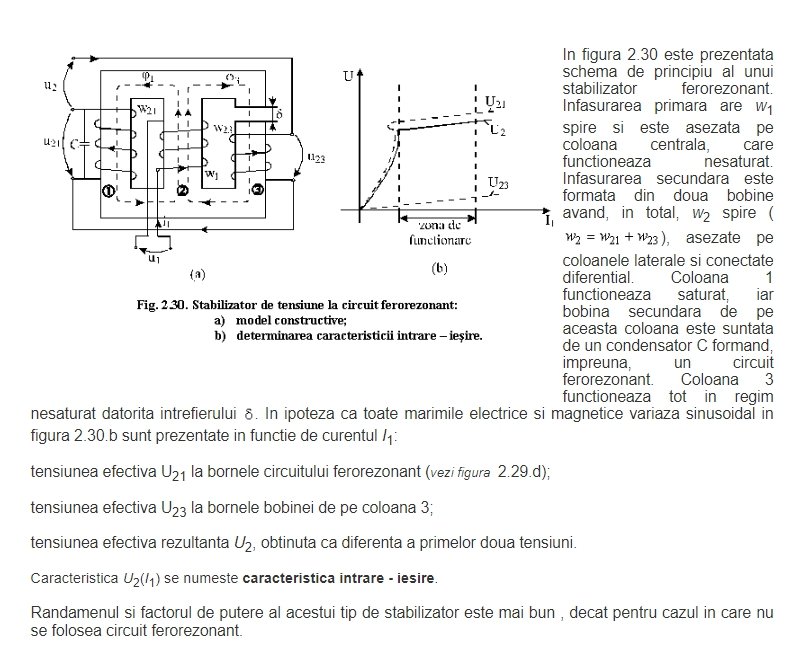

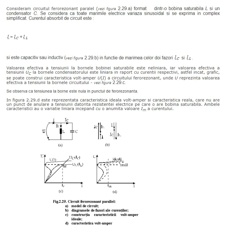

- Mesaje: 568
Daca tot ati deschis discutia, as vrea sa pricep si eu cum functioneaza un stabilizator din asta cu fero-rezonanta, poate sa explice cineva? Am vazut schema agregatului sovietic, dar nu pricep cum un circuit LC poate stabiliza o tensiune alternativă, fara un reglaj extern.

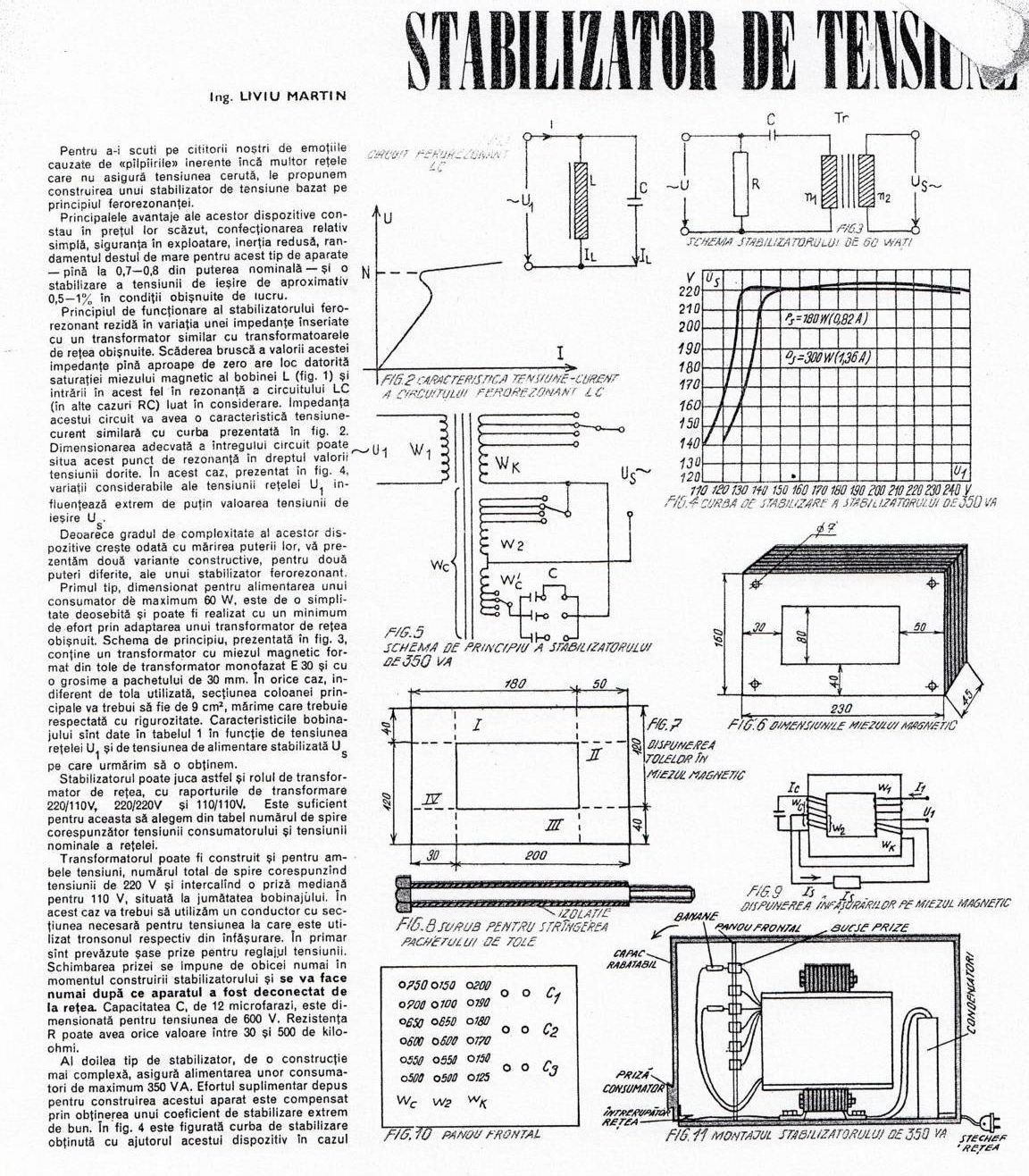

Și încă:
