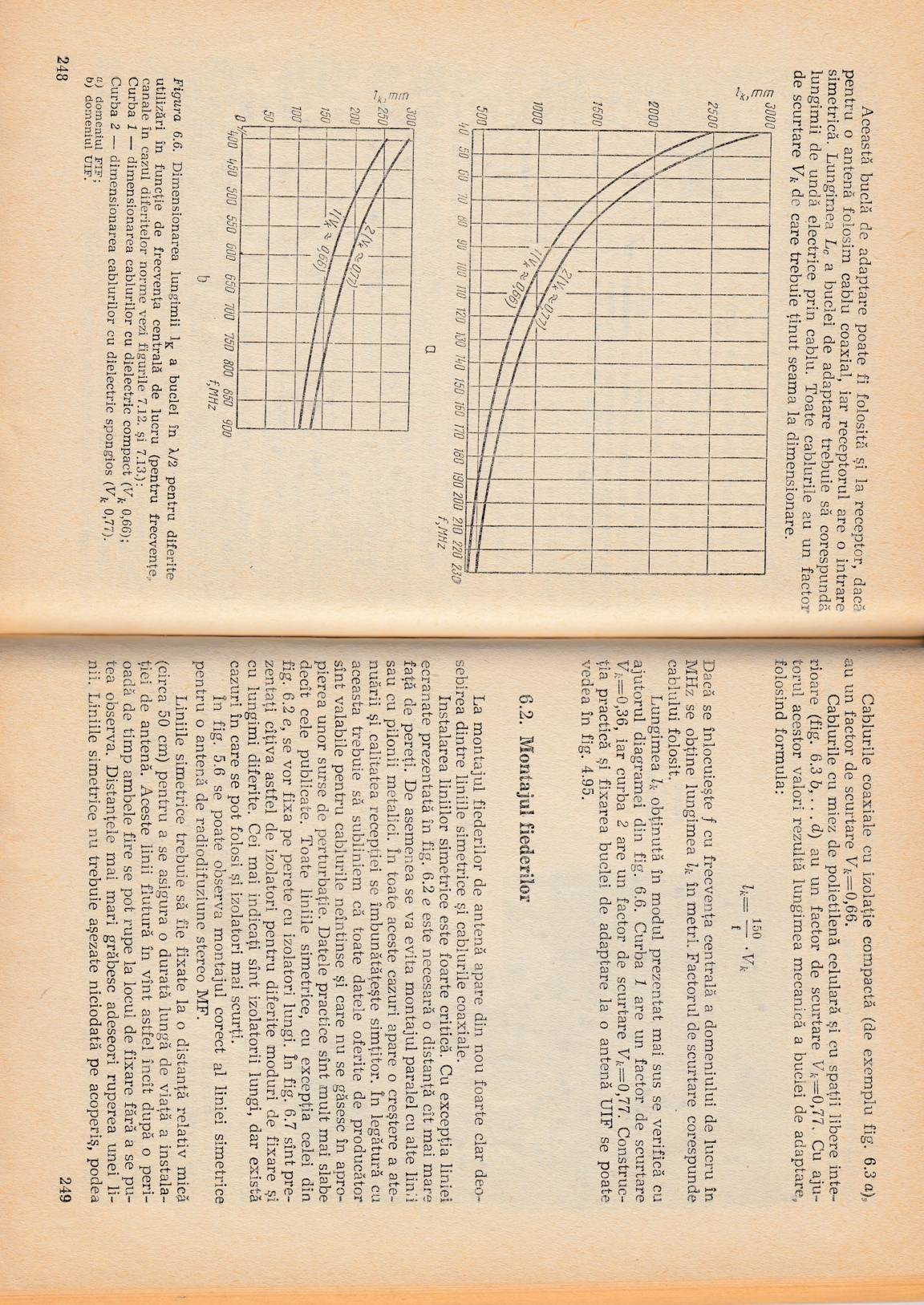

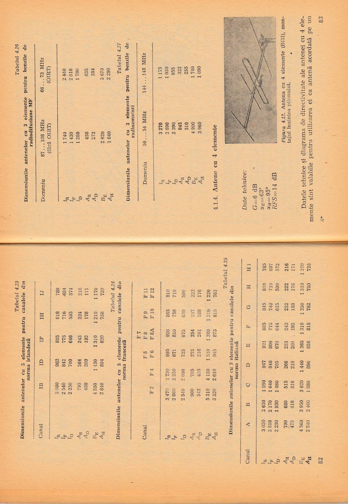

Din cartea lui Eberhard Spindler - ANTENE :
IMG_20210819_0001 (FILEminimizer).jpg[/attachment [attachment=1]IMG_20210819_0002 (FILEminimizer).jpg
IMG_20210819_0003 (FILEminimizer).jpg (239.01 KiB) Vizualizat de 17319 ori

Si bucla de simetrizare:
IMG_20210819_0001 (FILEminimizer).jpg (333.12 KiB) Vizualizat de 17318 ori

Mulţumesc, am citit si eu candva in cartea lui Spindler, dar nu mai aveam acces la ea. Ma intrebam si atunci, ma intreb si acum: ce ne durea pe noi de norma franceza, italiana sau irlandeza? Ca noi nu puteam face antene acolo si nu puteam prinde de aici posturile lor...
Pana la urma am facut un test cu un cablu coaxial si receptia e satisfacatoare cu un "dipol" facut din tresa unui cablu RCA, deci voi cauta o sarma mai groasa pt. a face un dipol pe masura si va fi suficient...nu as avea unde sa pun o antena cu mai multi elementi...asta voi lua in calcul pt. apartamentul meu de la Arad...nu stiu daca e legal sa pui asa ceva sub fereastra, altfel stau la etajul 2 din 10...pe bloc nu se pune problema...

La frecventa asta este mai potrivit un simetrizor cu ferita binoculara, pentru ca este de banda larga. Inainte de '90 se gaseau la magazinul de electronice. Se gasea si cablu bifilar de 300 ohmi impedanta.
