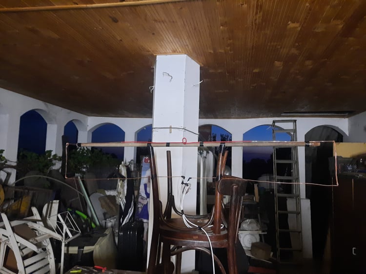

Momentan am facut un cadru de 140cm latime, si 20 cm inaltime, cocotat pe doua scaune si pe o coada de mop. Receptioneaza perfect RR Cultural acum. Bucla are 90 cm. Am folosit un cablu "de-a gata" de la Adelaida, din cele folosite pt. conectarea VCR-urilor prin RF. Stiu ca nu e cine stie ce, dar in cazul meu isi face bine treaba. Voi dezvolta proiectul cand revin la Arad, probabil cu ceva teava de cupru din aia de instalatii...si un cablu mai de calitate.
