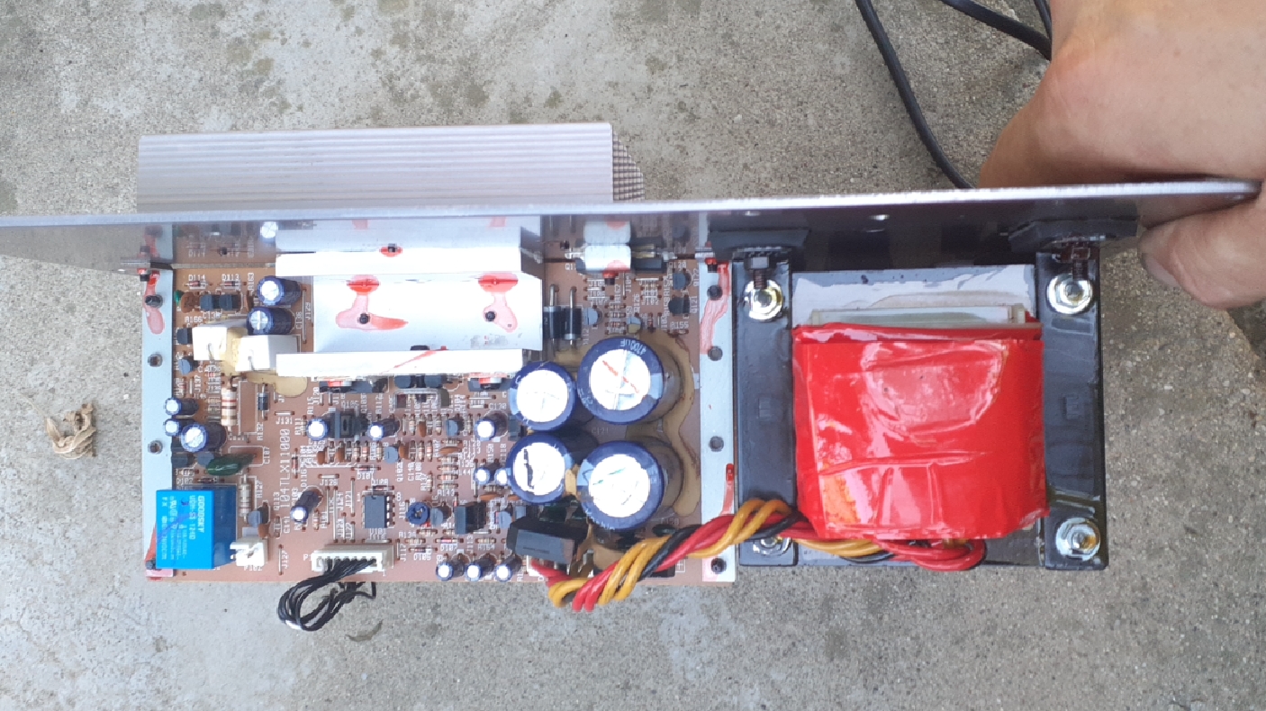

Amplificatorul are zgomot de fond destul de mare dupa pornire. De unde poate genera acest sunet de fond? Va rog ajutor!

Acela pare brum si nu zgomot de fond (zgomotul de fond este ca un fasait).
Posibil condensatori de filtraj uscati sau o masa intrerupta.
Se desface aparatul si se face intai o atenta inspectie vizuala - se cauta condensatori umflati si/sau lipituri reci (fisurate).
Inainte de asta insa masurati tensiunea continua pe difuzor (trebuie sa fie 0 sau cel mult 0,1V).

Schema o aveti aici: https://elektrotanya.com/infinity_oreus ... nload.html.
Masurati ce tensiuni aveti pe condensatoarele incercuite (in prealabil inspectati vizual C122/121 si C133/134):
Deconectati P101, mai aveti brum?

Salut.
Daca am deconectat P101 dispare "sunetul" respectiv. Pe iesire (dif) am Dc 0,019V.

Tensiunile sunt: c133,c134=41v
C121,c122=21v
Re: Infinity Beta HCS Sub/230

Si celelalte tensiuni cat sunt? Tensiunea de +/-15V mai ales.

Pe c120=15,3v
C117=14,89v

Pe c135 si pe c 136 am 18.8v respectiv 18.9v
