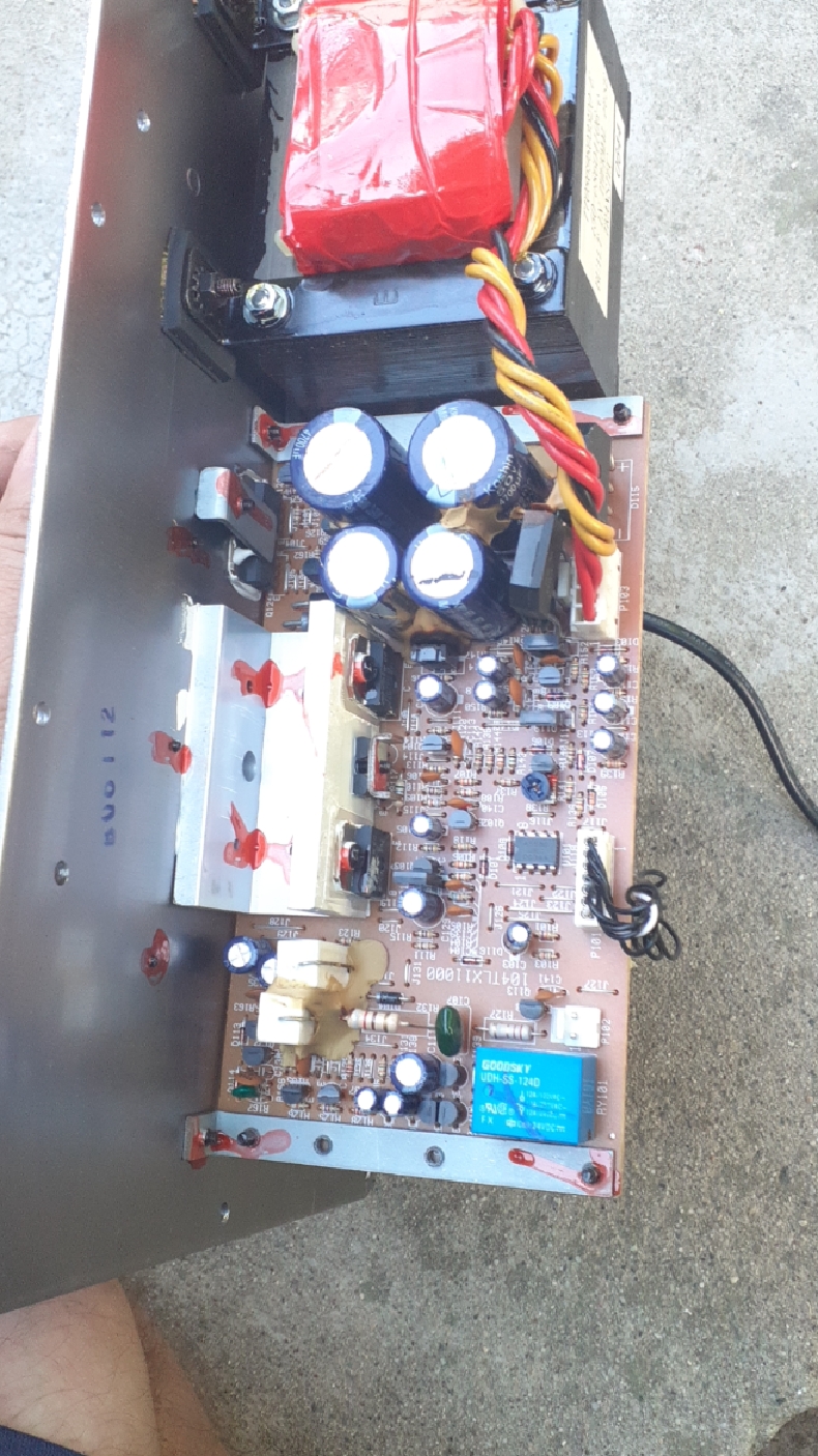

Amplificatorul are zgomot de fond destul de mare dupa pornire. De unde poate genera acest sunet de fond? Va rog ajutor!

Acela pare brum si nu zgomot de fond (zgomotul de fond este ca un fasait).
Posibil condensatori de filtraj uscati sau o masa intrerupta.
Se desface aparatul si se face intai o atenta inspectie vizuala - se cauta condensatori umflati si/sau lipituri reci (fisurate).
Inainte de asta insa masurati tensiunea continua pe difuzor (trebuie sa fie 0 sau cel mult 0,1V).
