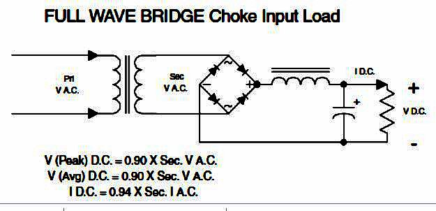

Schema de filtrare fara condensator dupa diode, doar cu inductanta, este periculoasa pentru diode, pentru ca prin autoinductie apar varfuri de tensiune care duc la strapungerea diodelor (daca nu sunt cu avalansa controlata).
Se poate pune un varistor dupa puntea de diode, cu tensiunea de strapungere putin mai mare decat cea normala din timpul redresarii.
Am ars multe tranzistoare scumpe (BFW11..., 2SK212 etc) in timp ce le masuram pe un caracteriscop unguresc ( https://www.radiomuseum.org/r/elektroni ... _4805.html ).
La aparatul respectiv tensiunea aplicata pe dispozitiv (variabila - redresata ) se regleaza prin autotransformator, de la zero la valoarea maxima (selectata dintr-un comutator). Am facut prostia sa decuplez alimentarea tranzistorului fara sa aduc cursorul autotransformatorului (si curentul prin tranzistor) la zero. Prin autoinductie apareau varfuri de tensiune, mult peste cat suporta tranzistorul testat. Ulterior am rezolvat problema adaugand in circuit, dupa puntea de diode, o dioda inseriata cu un condensator (de zeci de NF) pus in paralel cu un rezistor (pentru descarcare). Condensatorul se incarca la valoarea de varf a tensiunii redresate (minus ce cade pe dioda) si dioda nu mai conduce decat daca apar supratensiuni.
