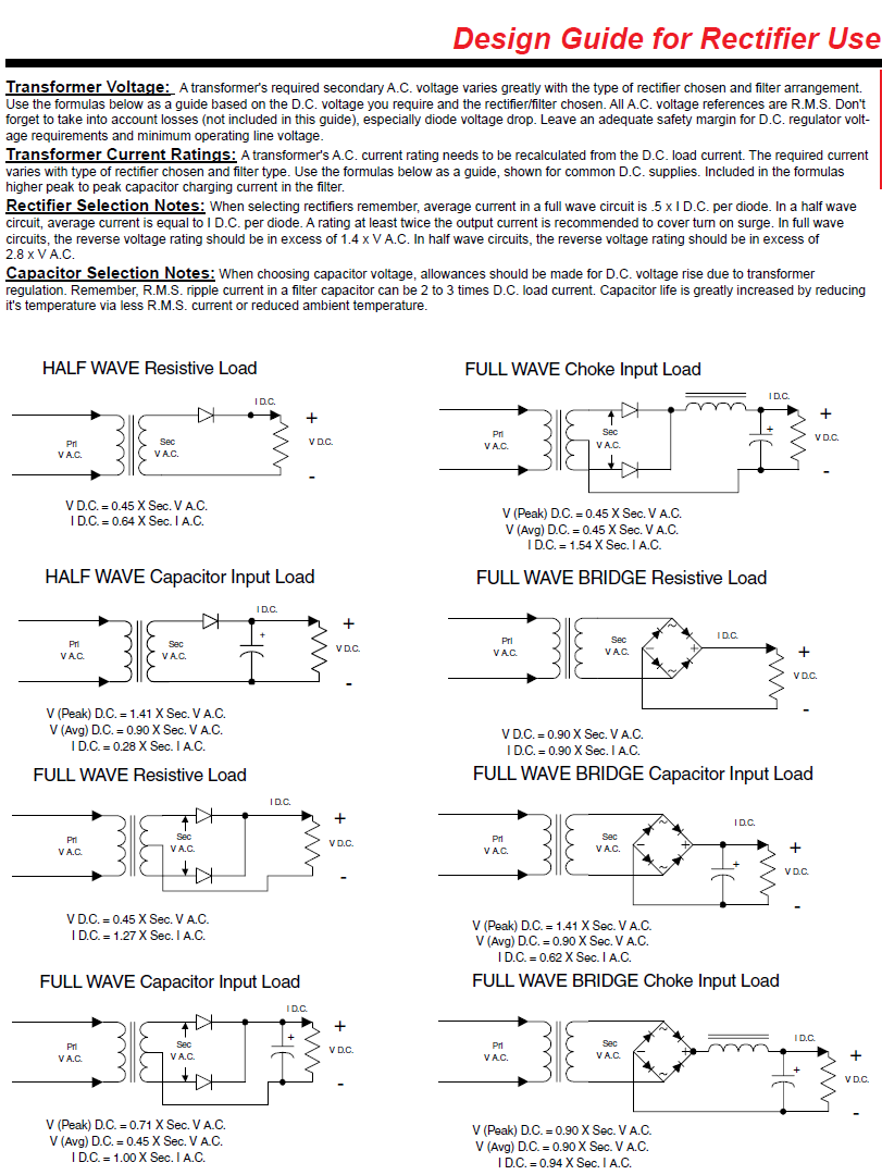

Hammond vă oferă recomandări privind dimensionarea transformatoarelor de rețea :
- transformers.png (186.68 KiB) Vizualizat de 13152 ori

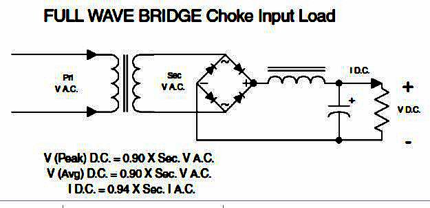

Schema de filtrare fara condensator dupa diode, doar cu inductanta, este periculoasa pentru diode, pentru ca prin autoinductie apar varfuri de tensiune care duc la strapungerea diodelor (daca nu sunt cu avalansa controlata).
Se poate pune un varistor dupa puntea de diode, cu tensiunea de strapungere putin mai mare decat cea normala din timpul redresarii.
