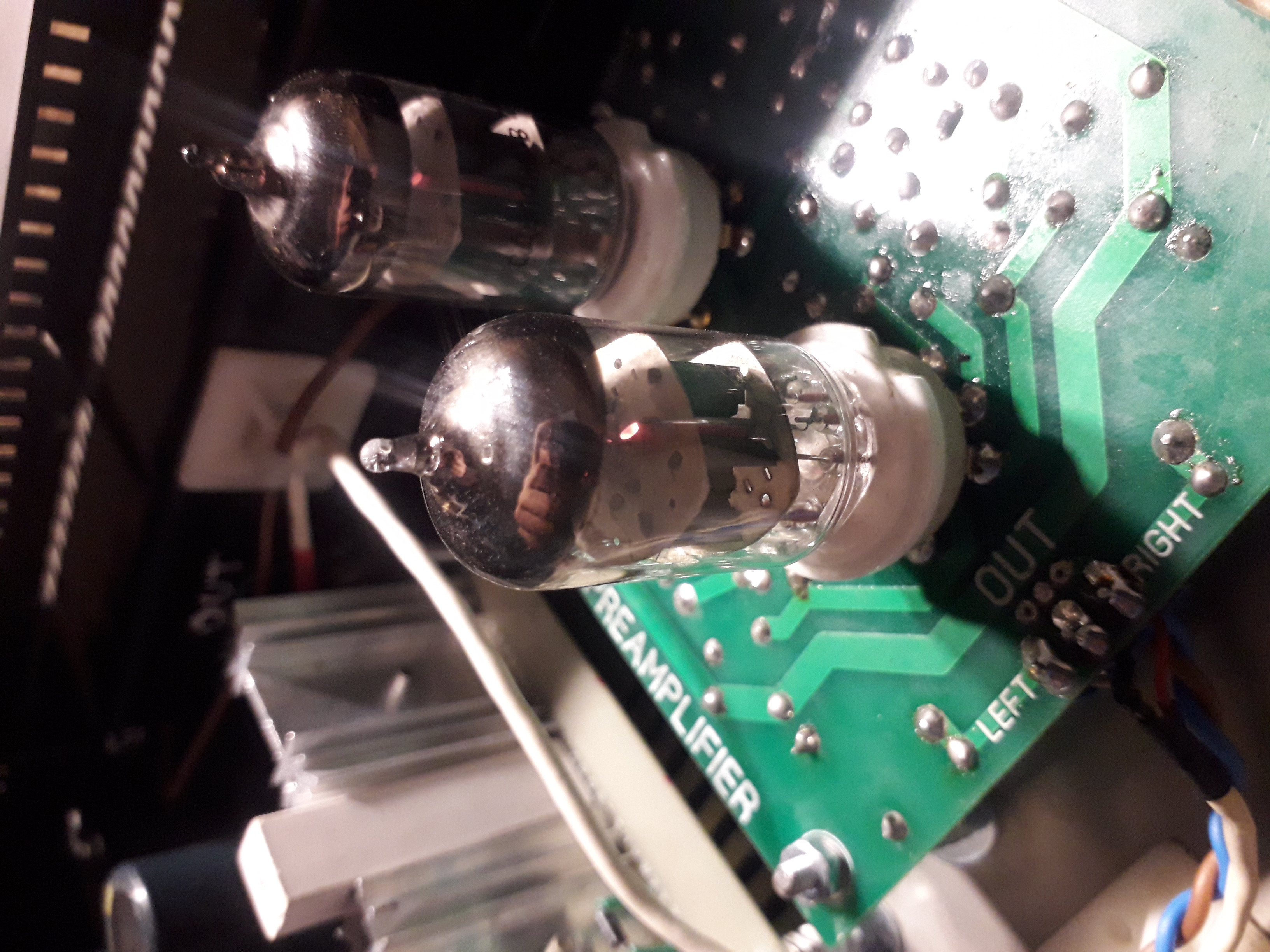

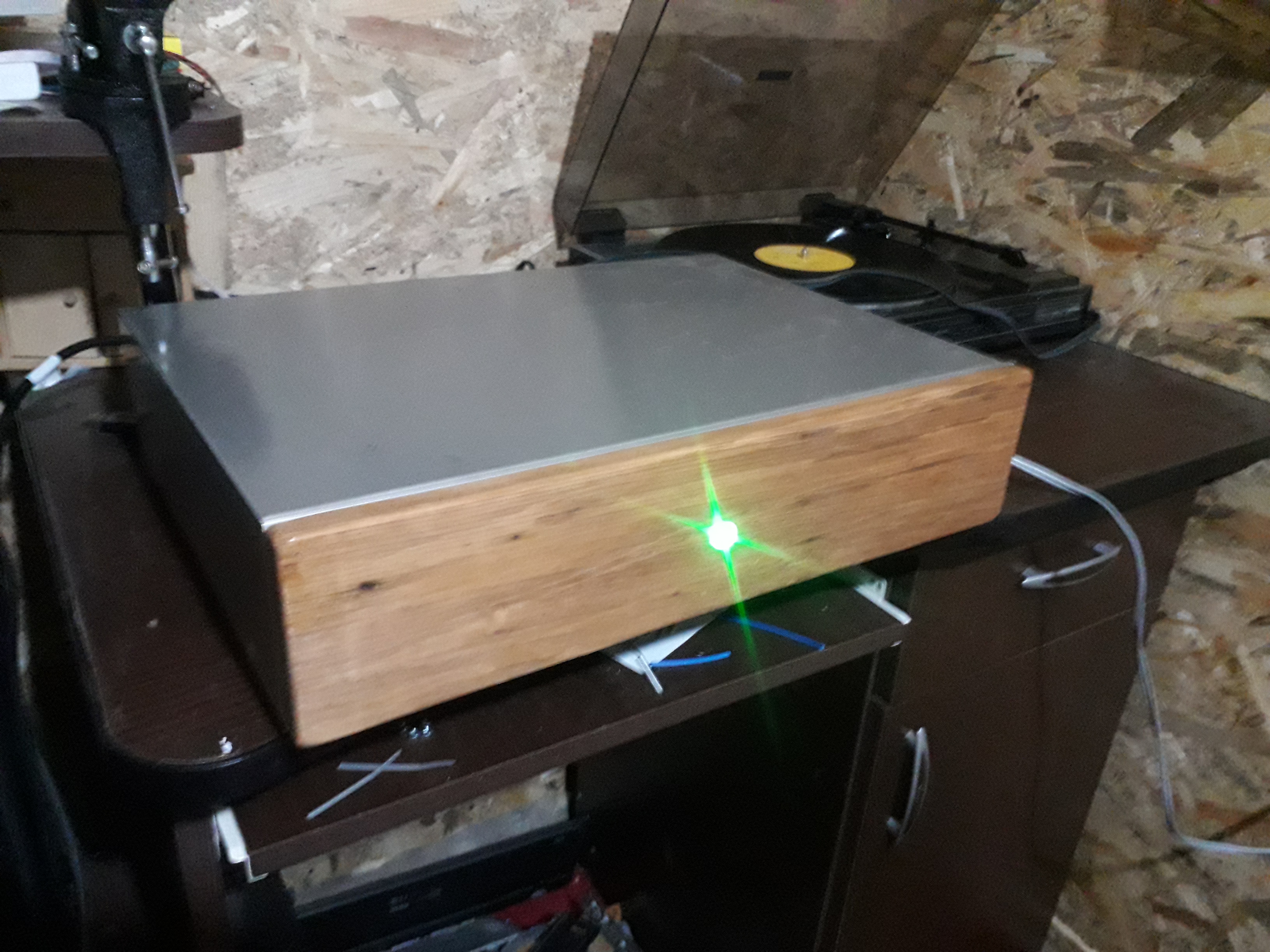

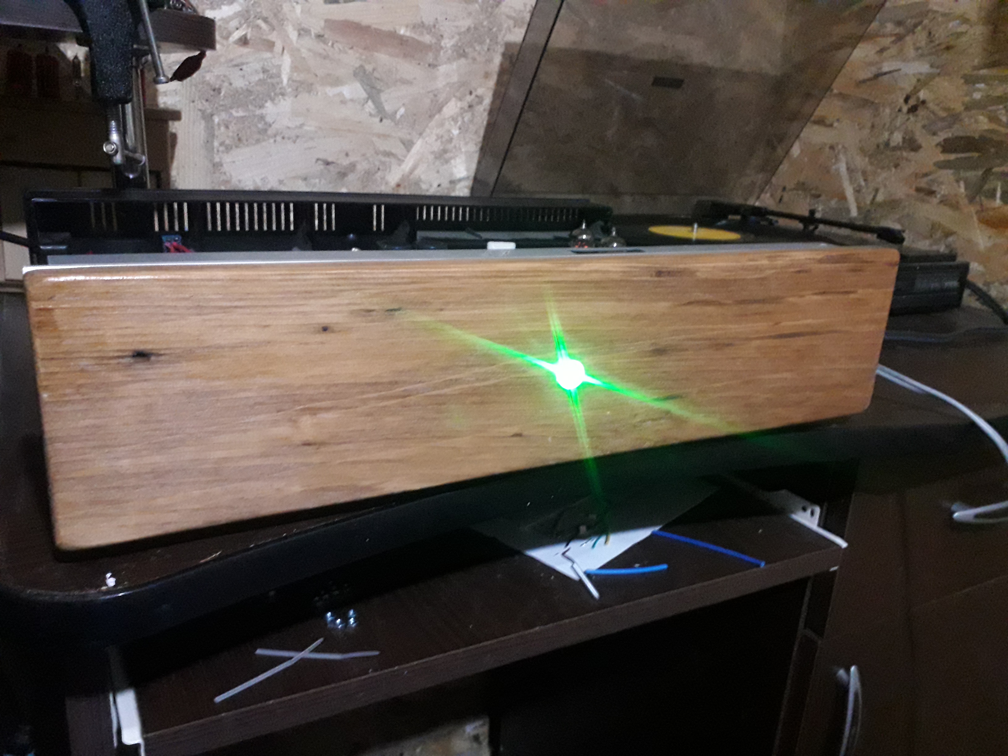

Buna ziua!

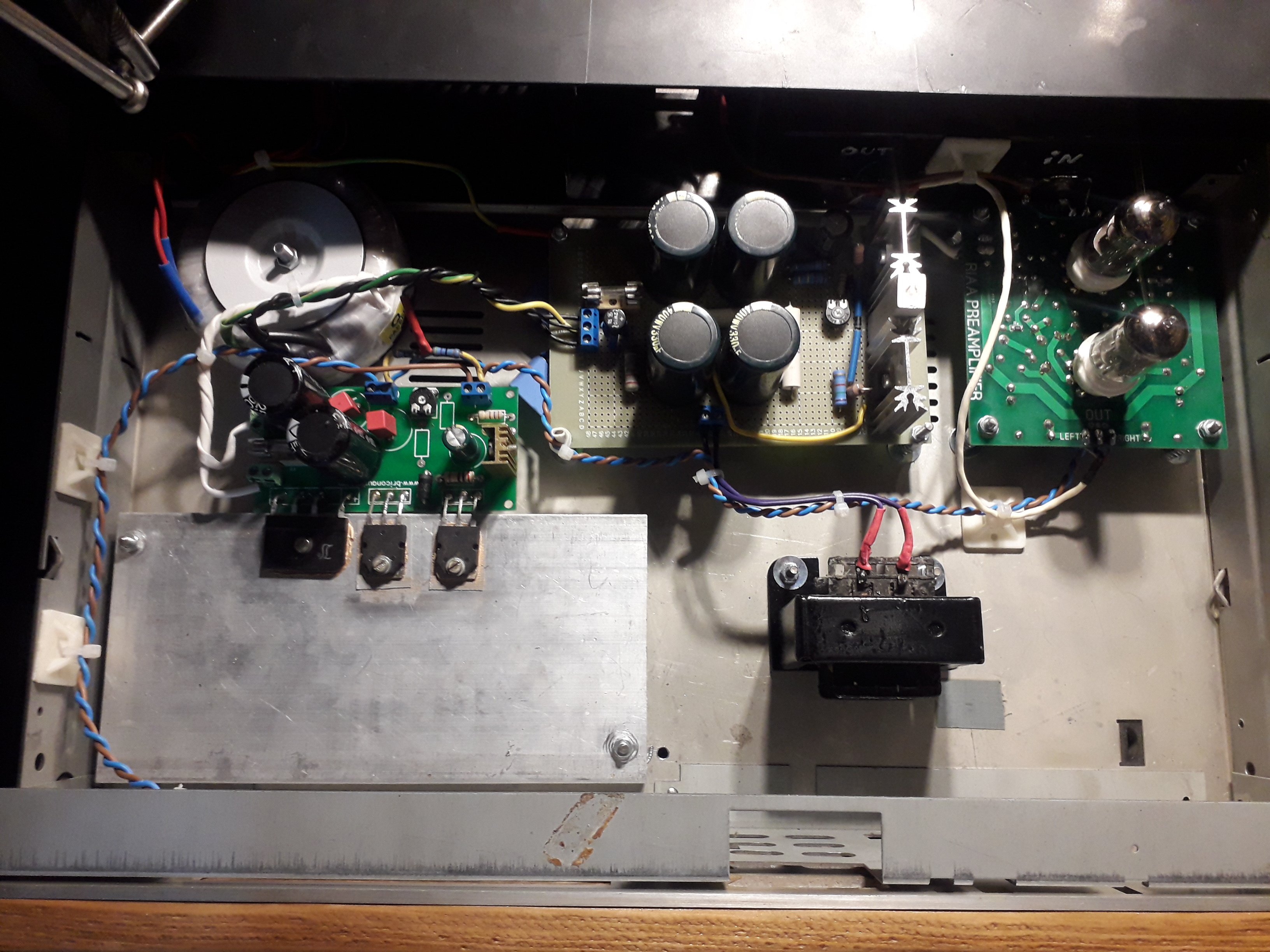

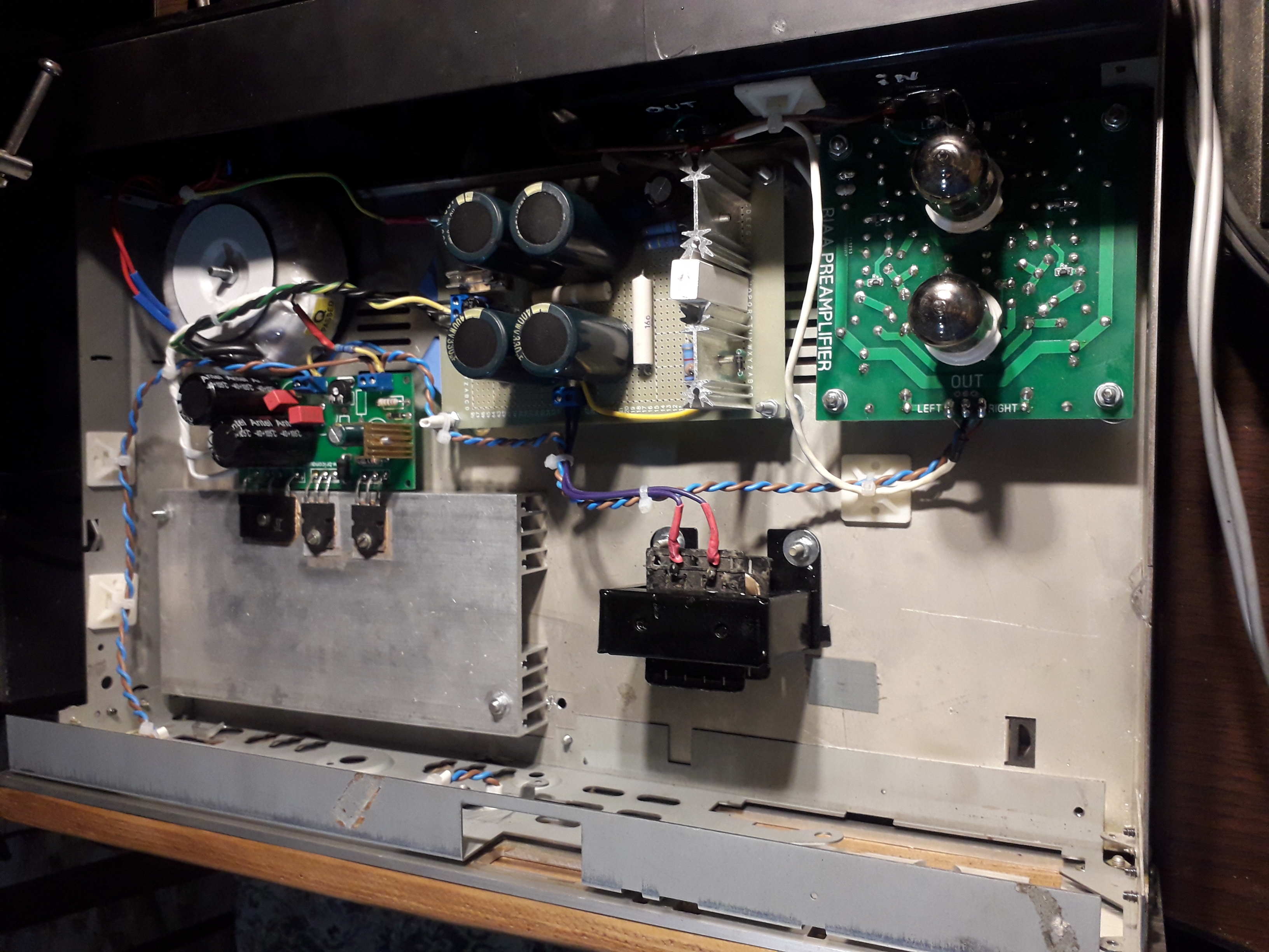

Ieri am terminat un preamplificator phono cu 2 duble triode 6N1P.
Placa preului am primit-o de la proprietarul preului. Nu am schema la partea de preu.

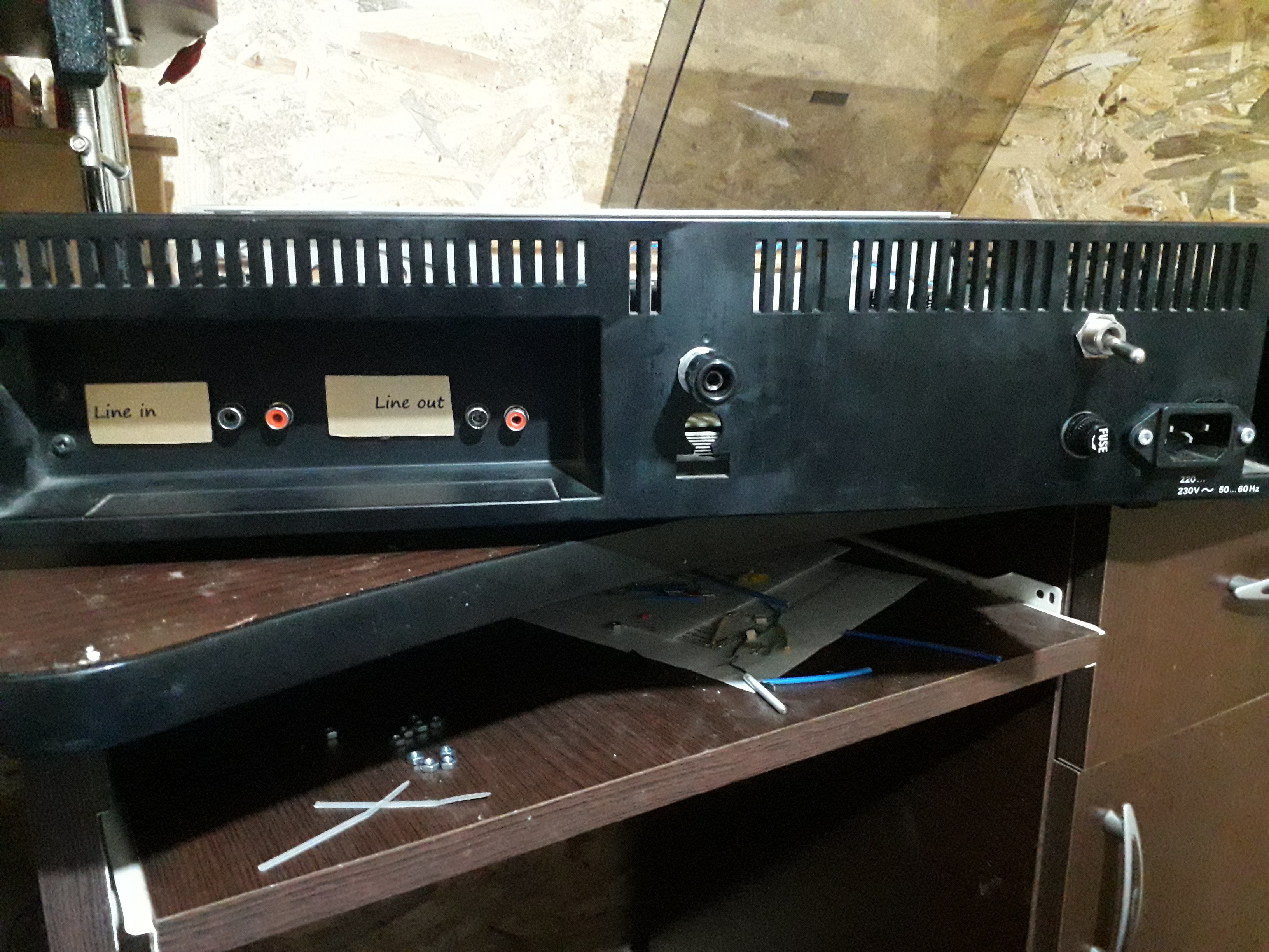

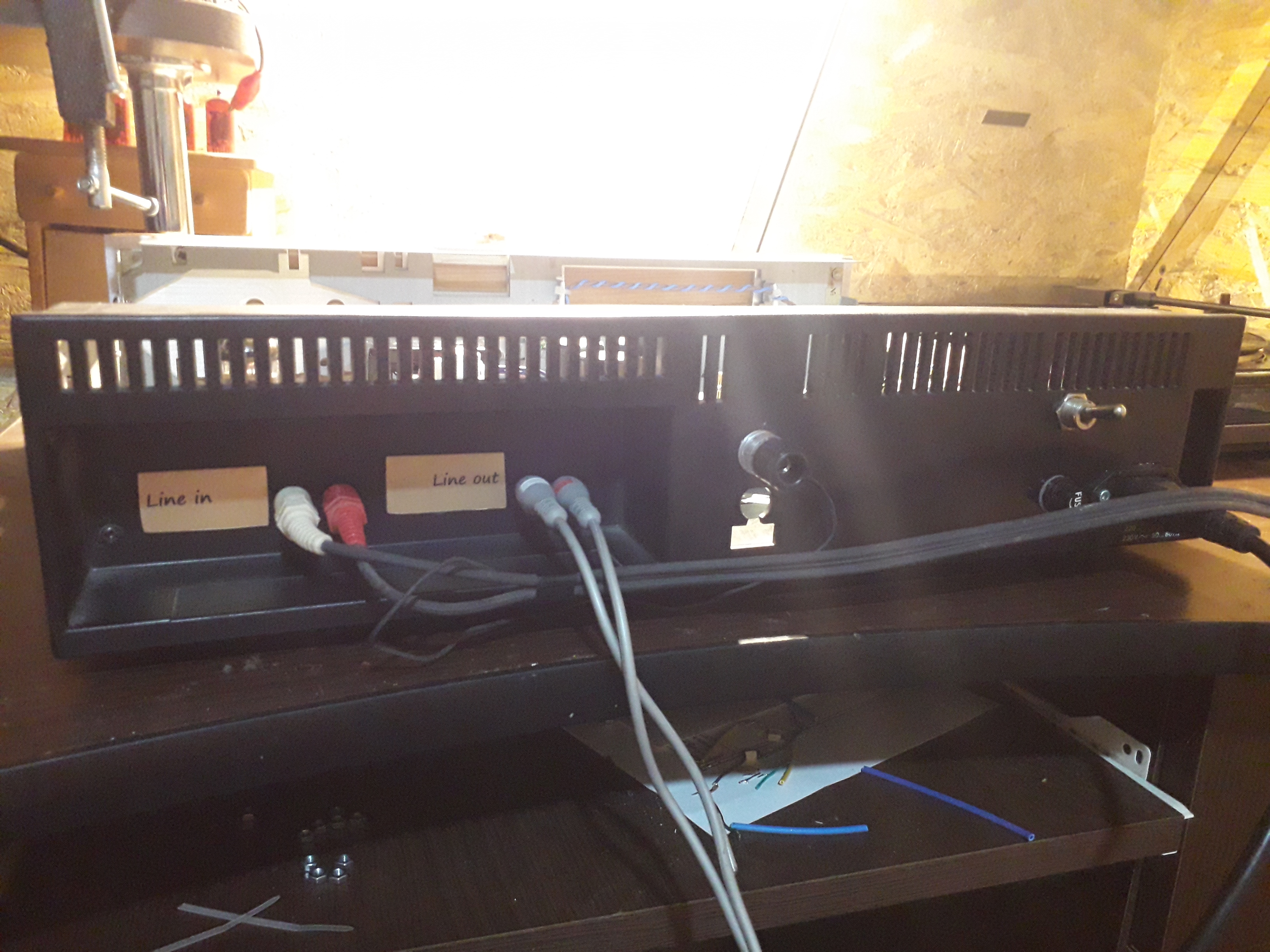

Eu doar am facut partea de alimentare, carcasa si conectica.

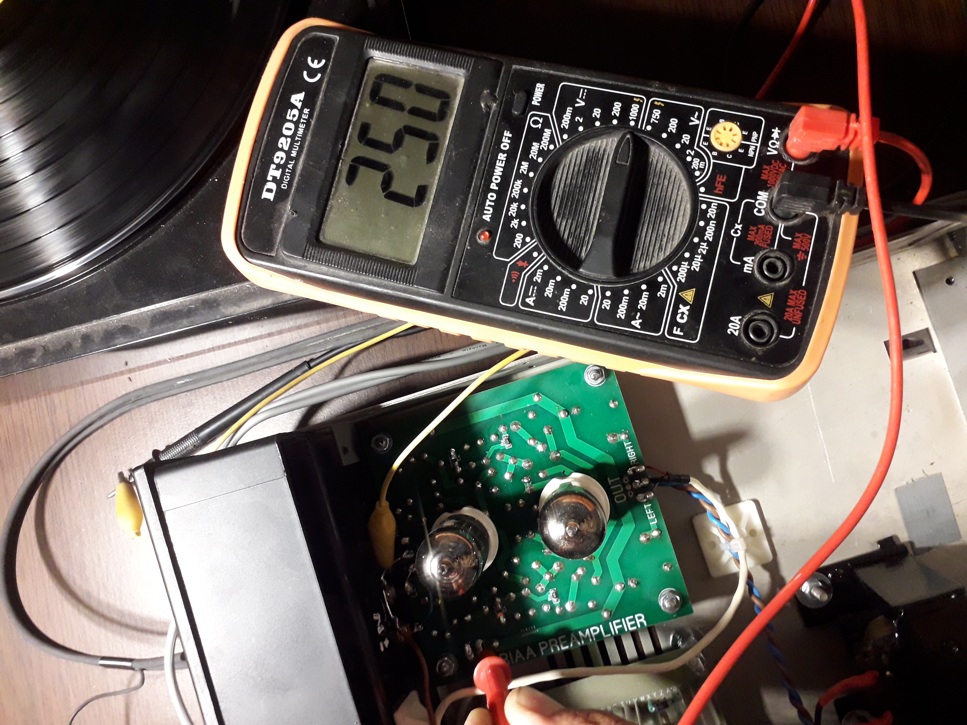

Tensiune anodica stabilizata la +250V C.C. cu IRF840 si LM317.

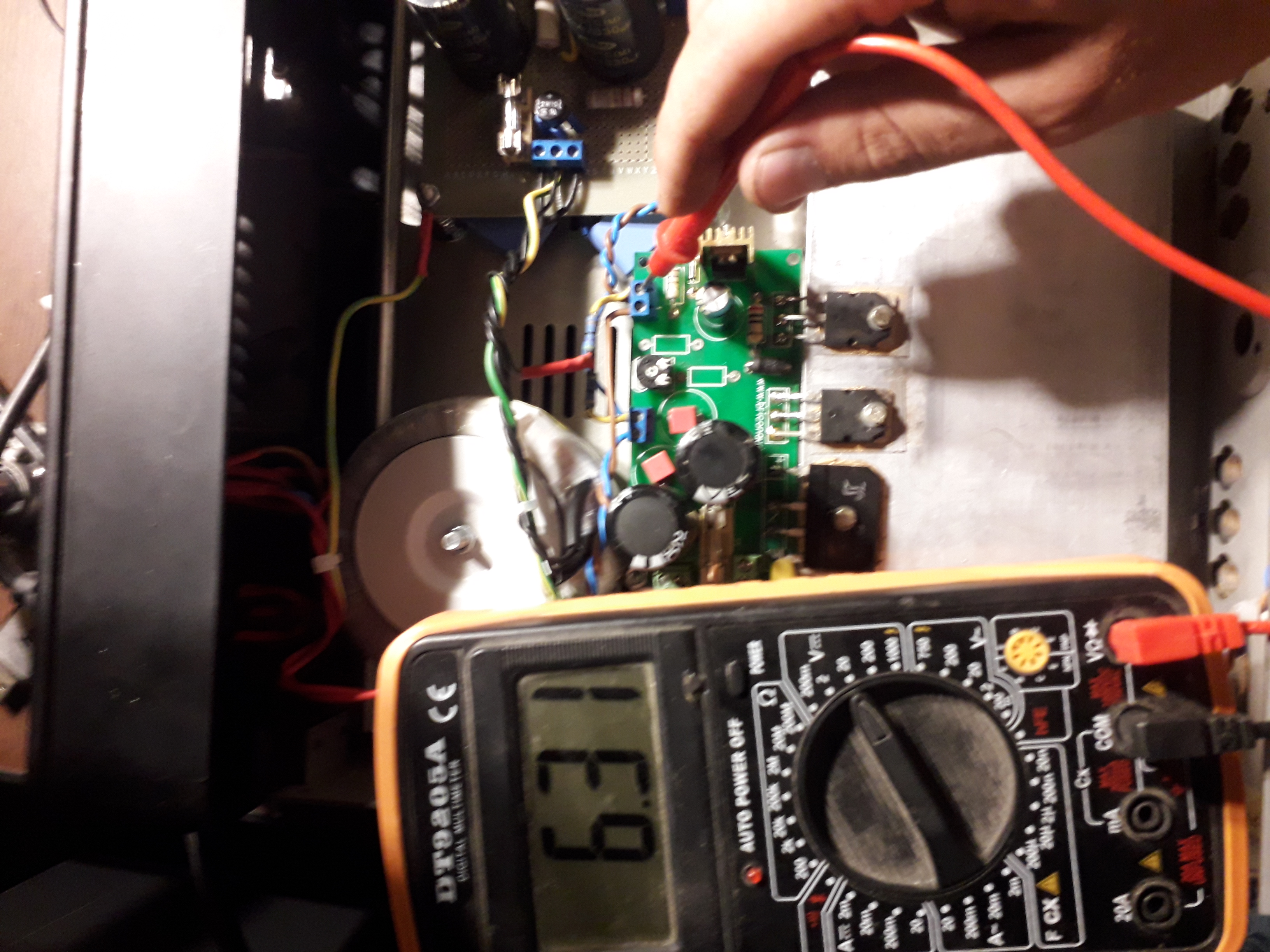

Tensiunea de filament (6.3V C.C. este obținută dintr- sursă cu LM317 și 2 x BD250 în paralel.
O sa postez si schemele surselor de alimentare, momentan nu le am desenate.

de Rares Alexa
Brum de 50Hz nu există.
Doar dacă dau amplificatorul la maxim se aude un zgomot mic, un fasait care nu deranjează, e datorită amplificarii mari.
Se comporta bine LM317 cu tranzistori, atâta timp cât se dimensioneaza radiatorul pentru răcire corespunzator, nu ar trebui să fie probleme.
Eu am folosit un radiator de aluminiu 20cm x 10cm x 2.5cm și stă călduț.
Bineînțeles și tensiunea trafului de alimentare trebuie să fie calculată ca să nu fie cadere de tensiune foarte mare pe LM317 si tranzistori.

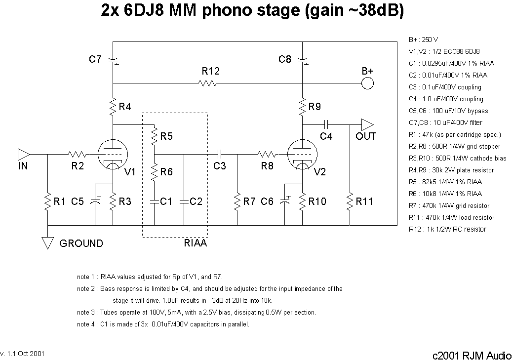

de Florin
Schema
RIAA pre e88cc phono pre.gif (16.1 KiB) Vizualizat de 19483 ori
Re: Preamplificator phono cu 2 x 6N1P
Scris: Dum Iul 12, 2020 11:22 pm
Traseul de masa al retelei pasive RIAA trebuie conectata direct la R1 ...
