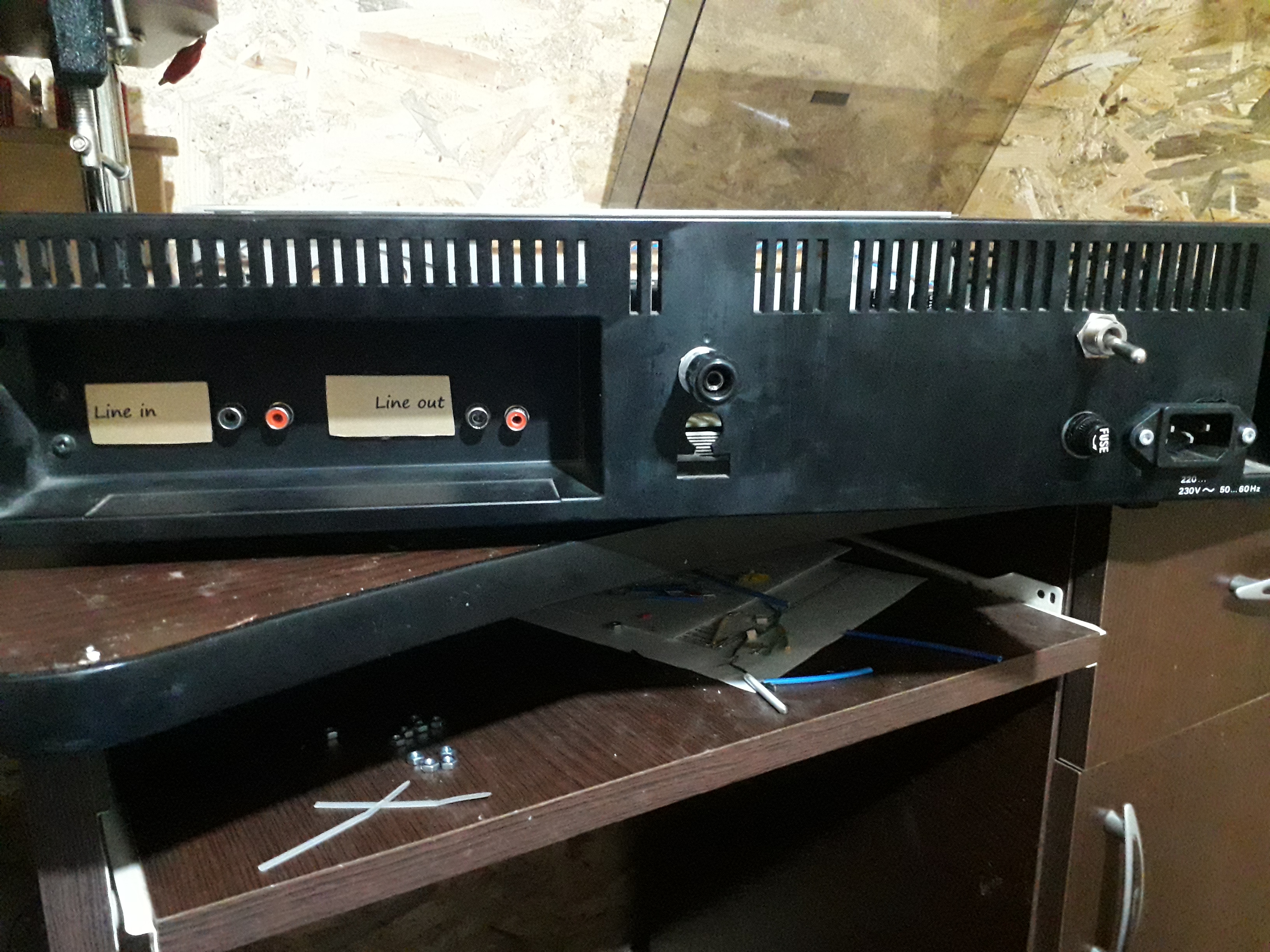

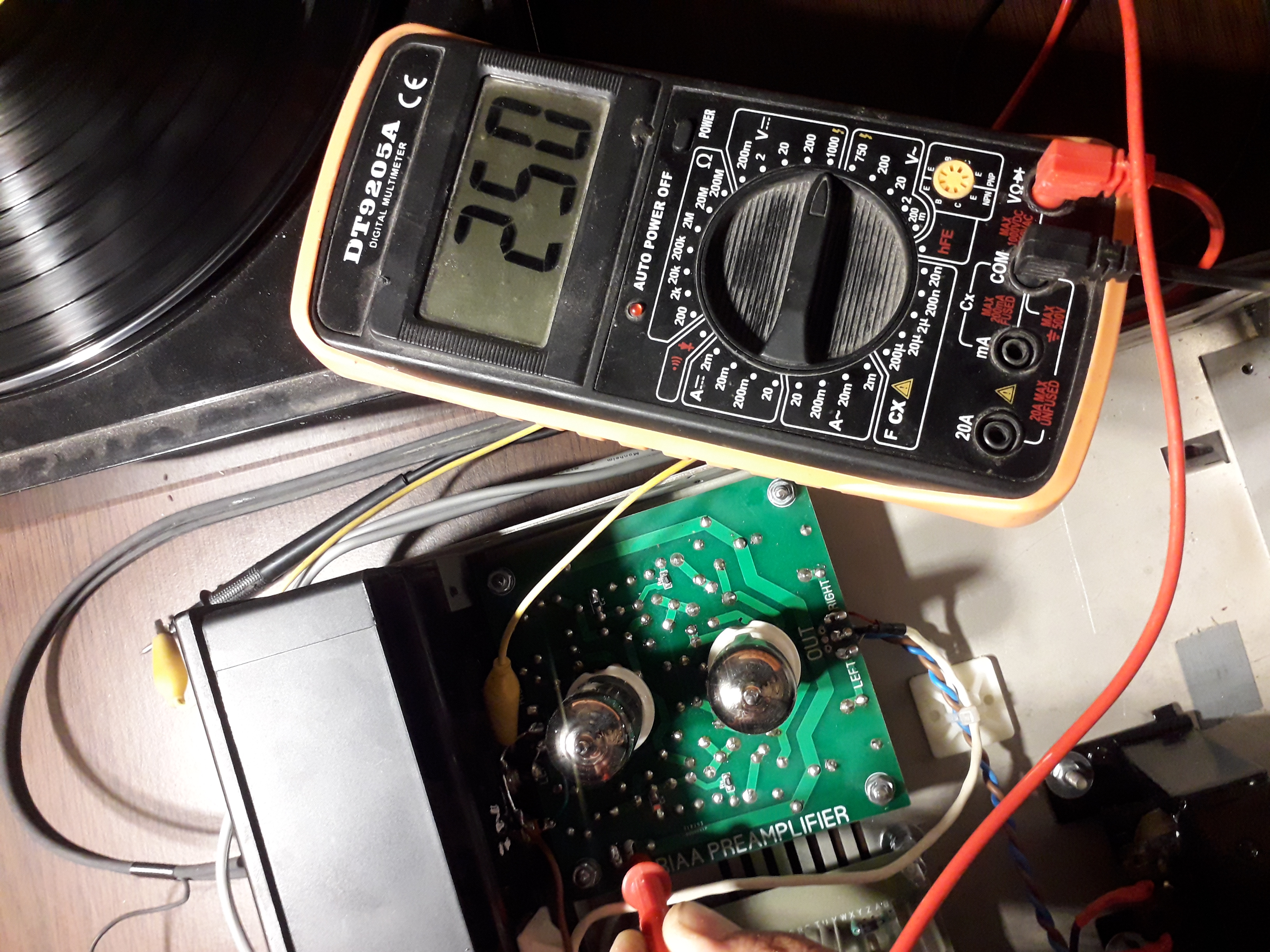

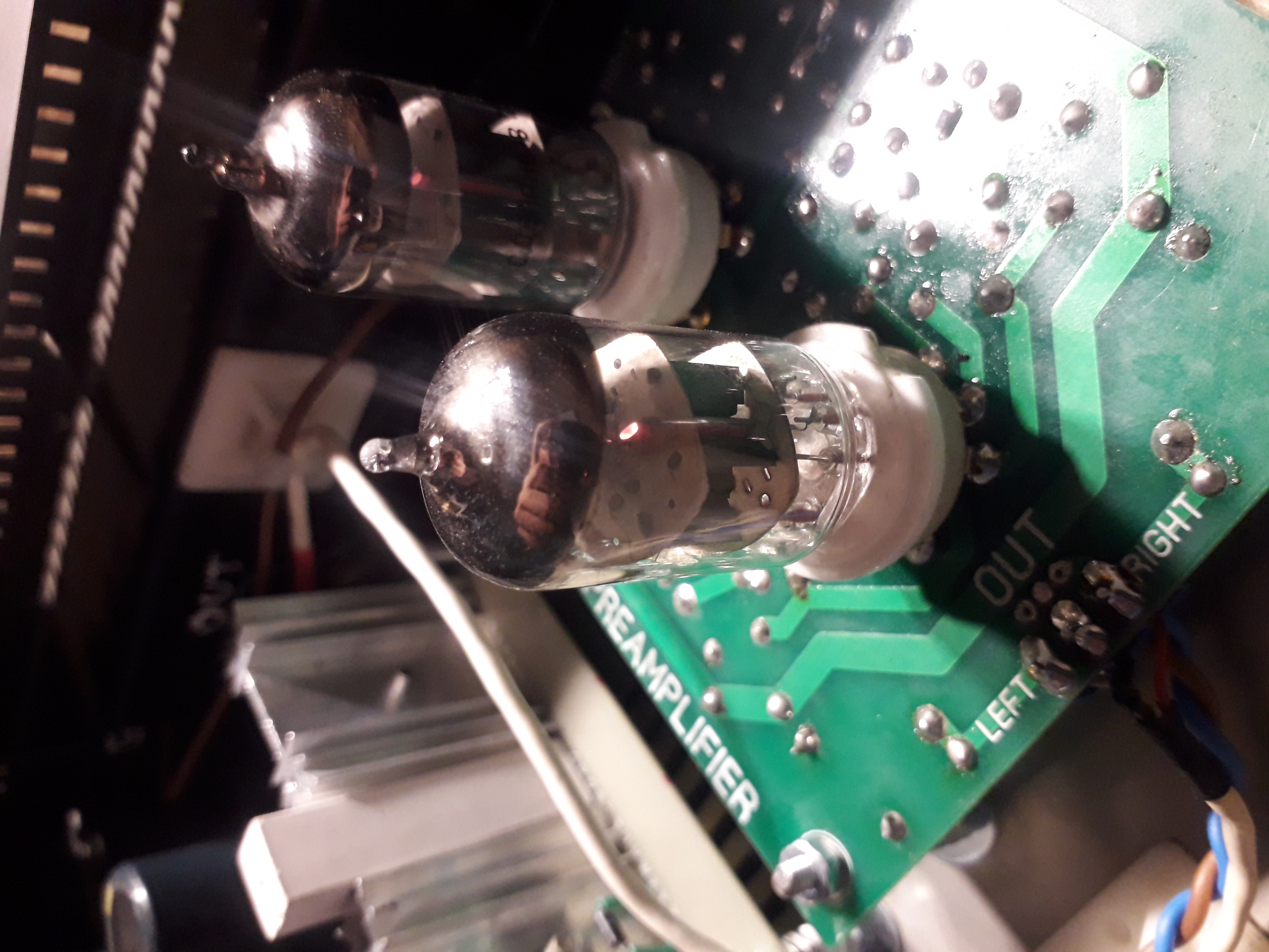

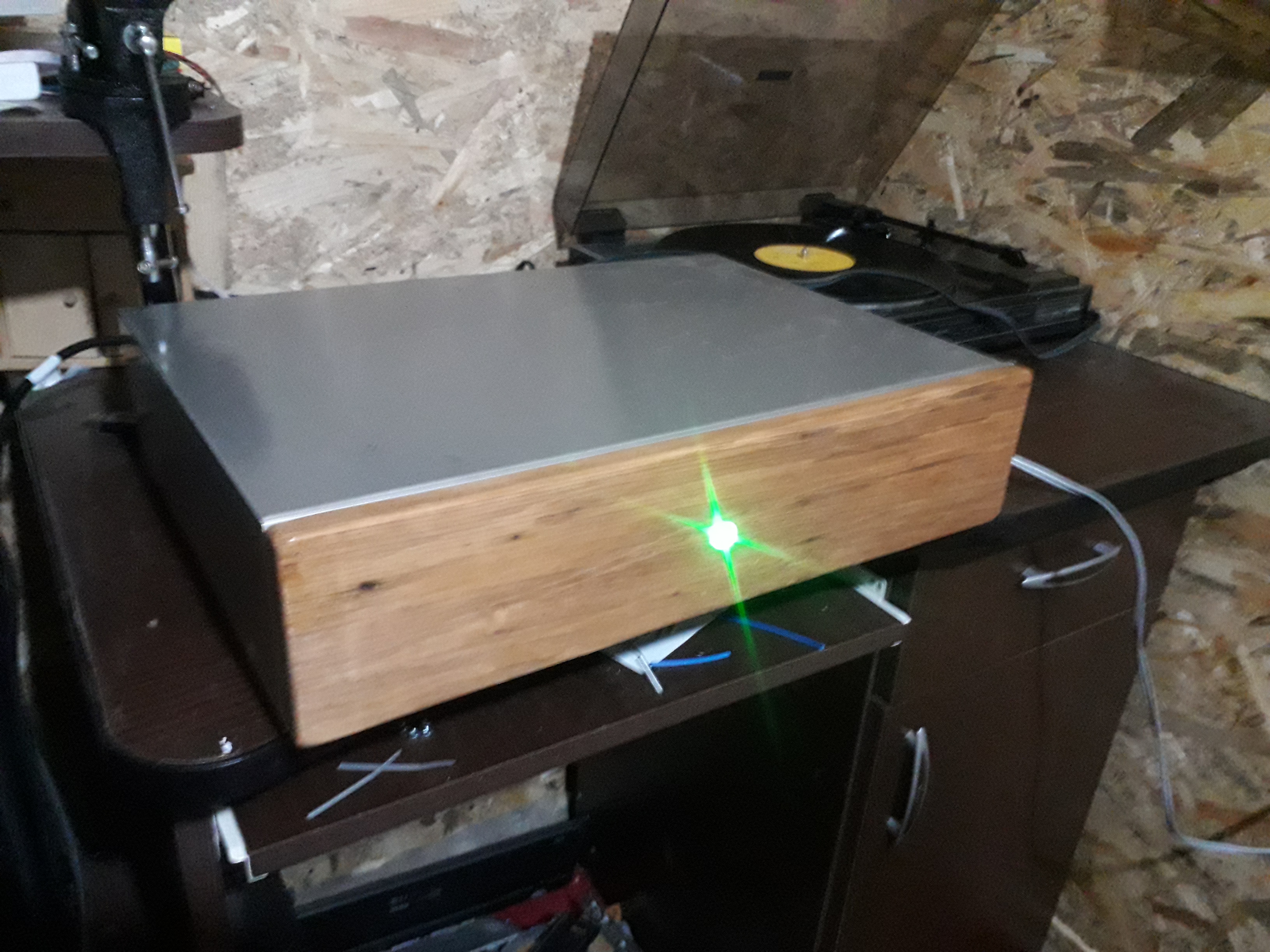

Ieri am terminat un preamplificator phono cu 2 duble triode 6N1P.

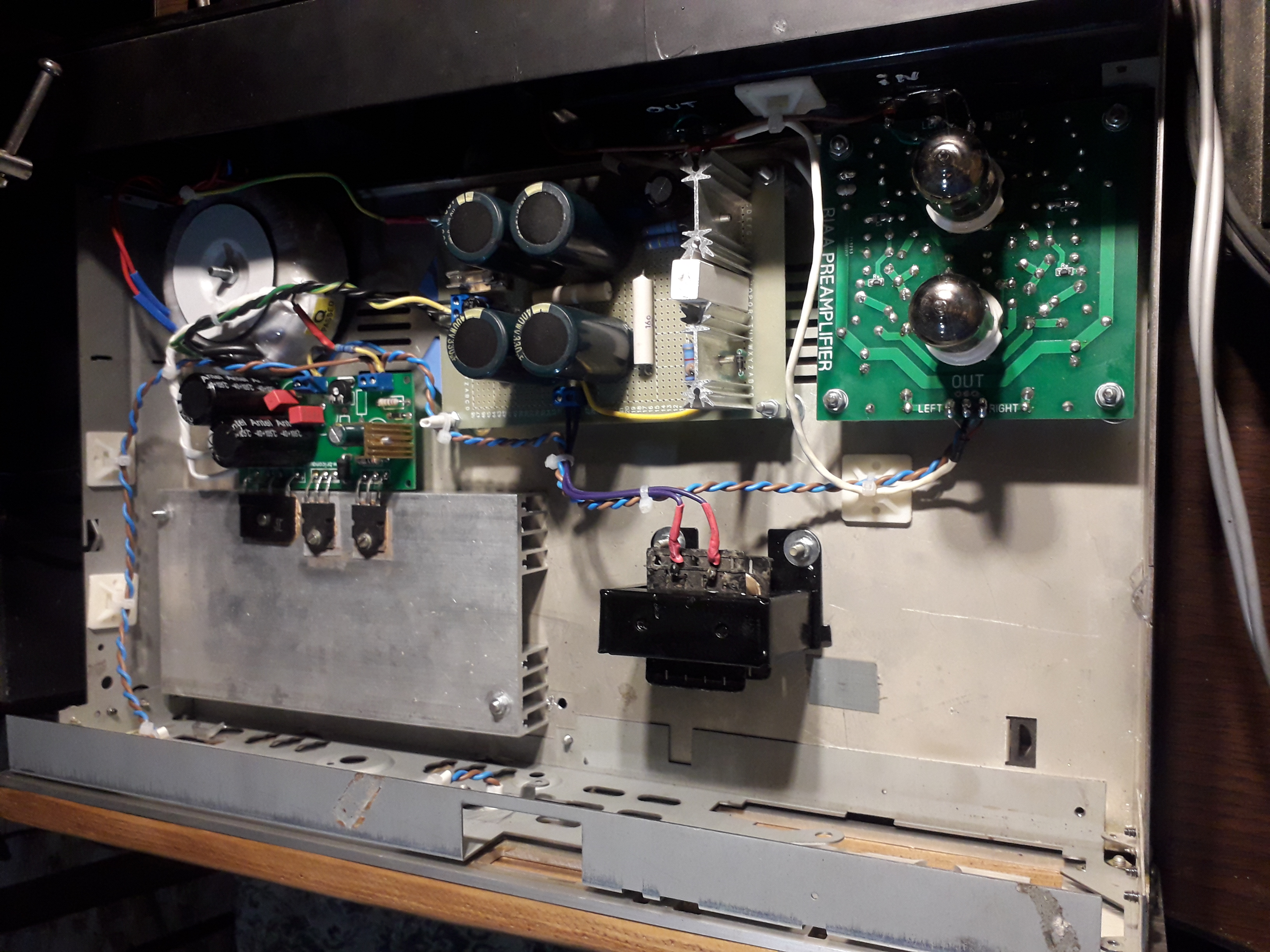

Placa preului am primit-o de la proprietarul preului. Nu am schema la partea de preu.

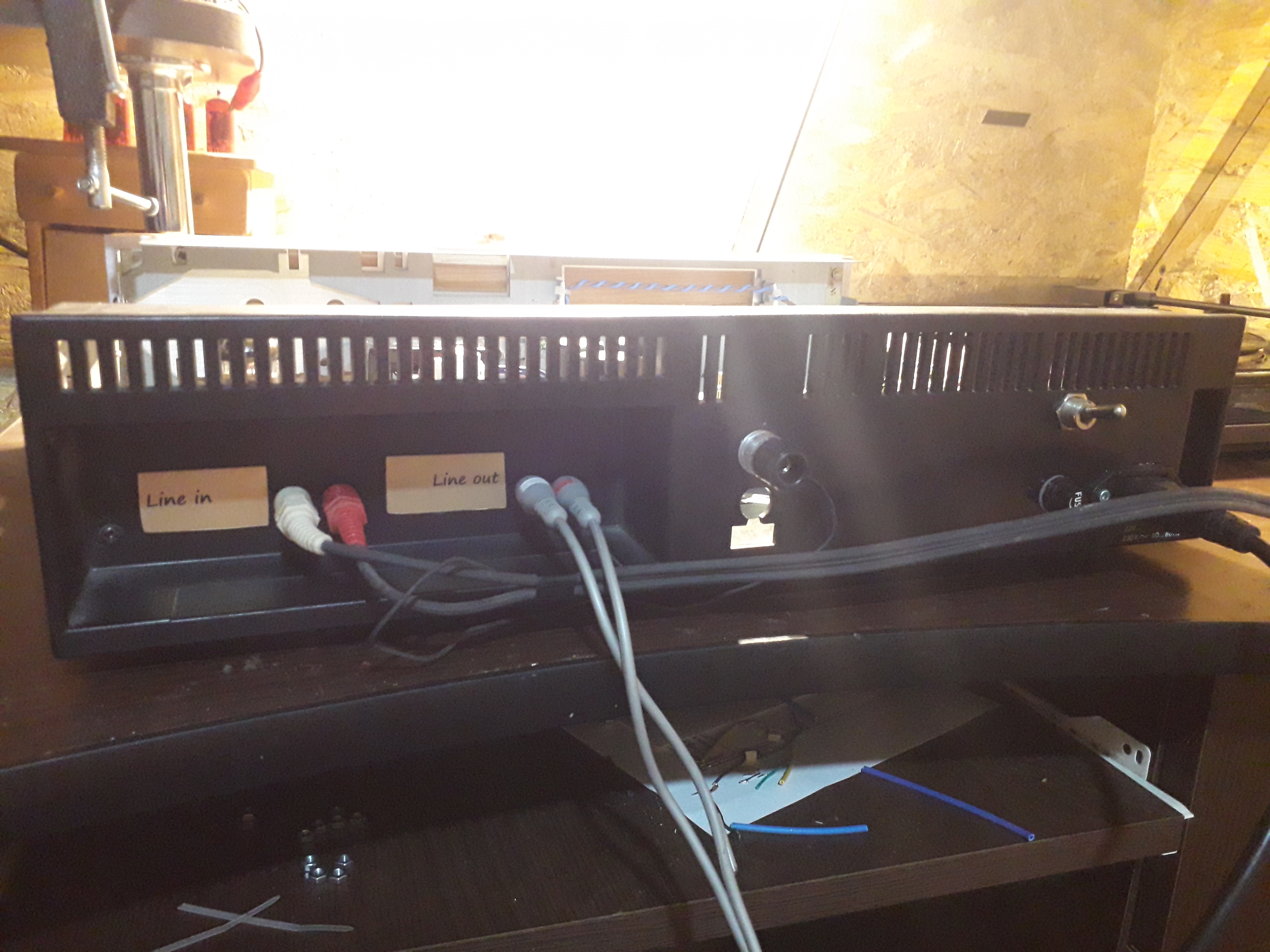

Eu doar am facut partea de alimentare, carcasa si conectica.

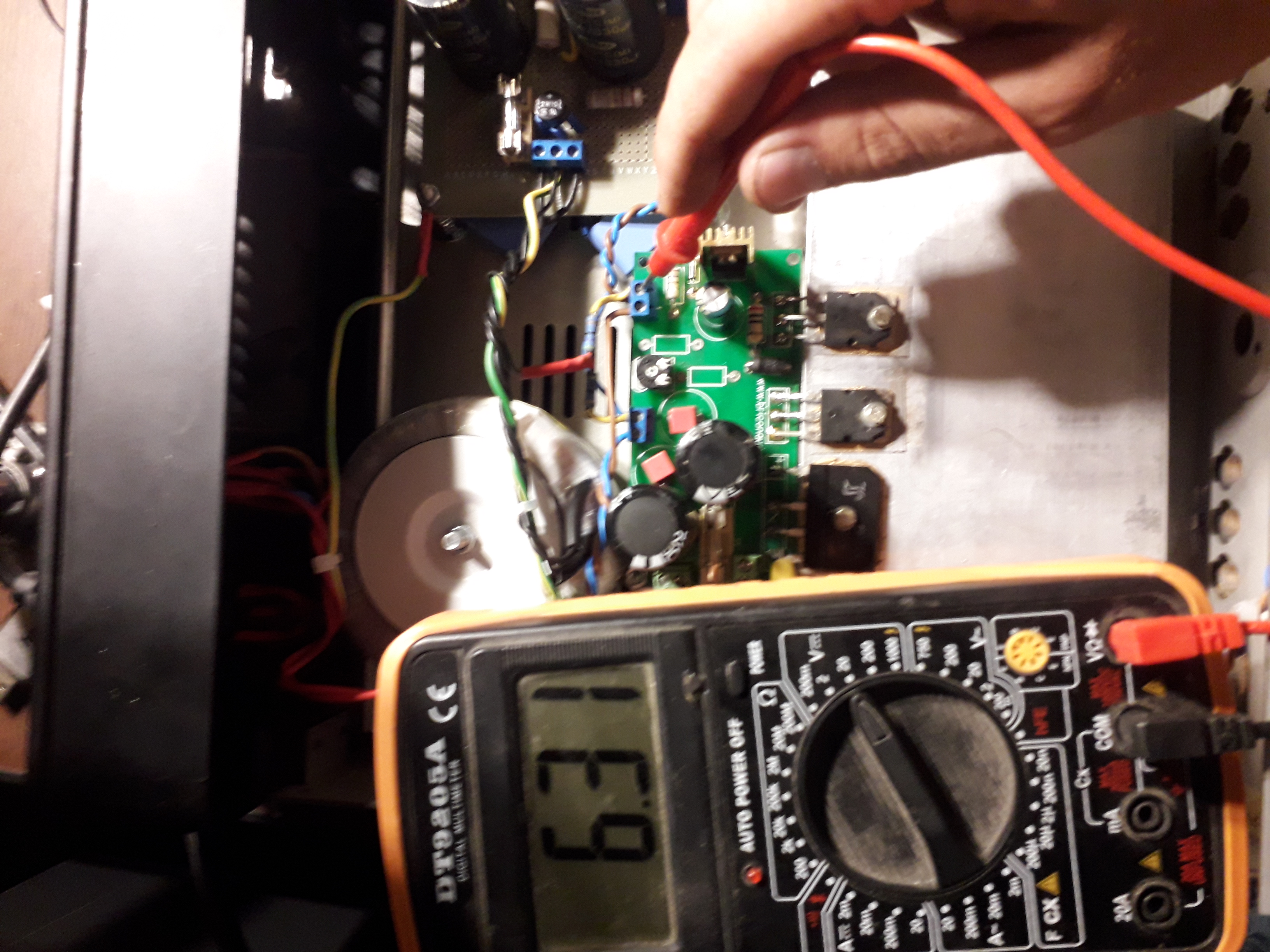

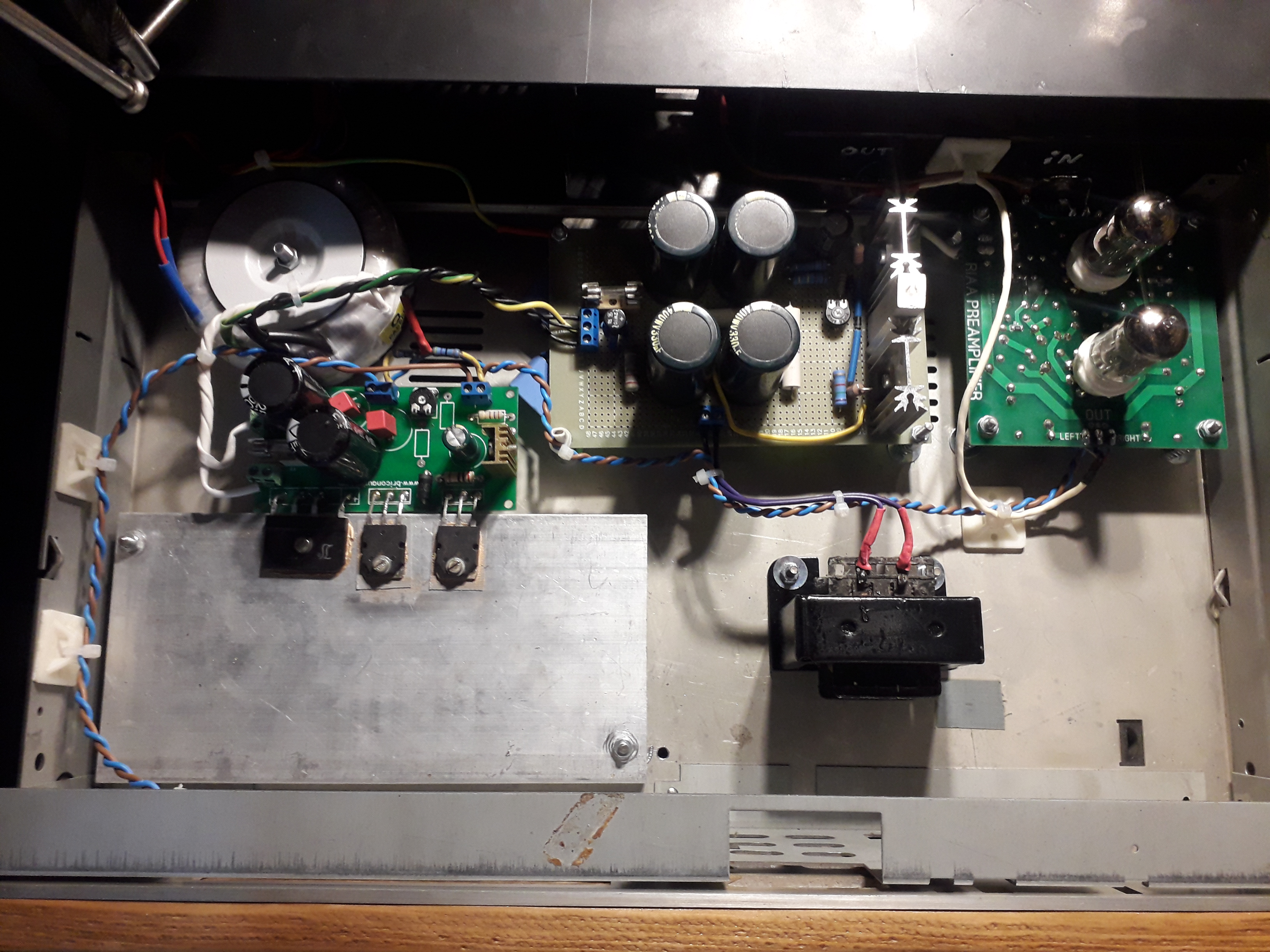

Tensiune anodica stabilizata la +250V C.C. cu IRF840 si LM317.
Tensiunea de filament (6.3V C.C. este obținută dintr- sursă cu LM317 și 2 x BD250 în paralel.
O sa postez si schemele surselor de alimentare, momentan nu le am desenate.

Felicitari pentru realizare, sunt interesat de schema surselor de alimentare deoarece am si eu de facut un preamplif si inca nu m-am decis in aceasta privinta; stiu doar ca vor fi stabilizate si tensiunea anodica si cea de filament. Pe partea de filament cred ca voi folosi LM317 cu ceva tranzistori. Cum se comporta, ati facut ceva masuratori, e eficienta alimentarea (in privinta brumului)?
Rares Alexa
Brum de 50Hz nu există.
Doar dacă dau amplificatorul la maxim se aude un zgomot mic, un fasait care nu deranjează, e datorită amplificarii mari.
Se comporta bine LM317 cu tranzistori, atâta timp cât se dimensioneaza radiatorul pentru răcire corespunzator, nu ar trebui să fie probleme.
Eu am folosit un radiator de aluminiu 20cm x 10cm x 2.5cm și stă călduț.
Bineînțeles și tensiunea trafului de alimentare trebuie să fie calculată ca să nu fie cadere de tensiune foarte mare pe LM317 si tranzistori.

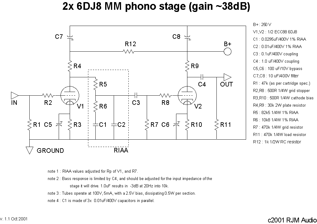

Schema

Traseul de masa al retelei pasive RIAA trebuie conectata direct la R1 ...

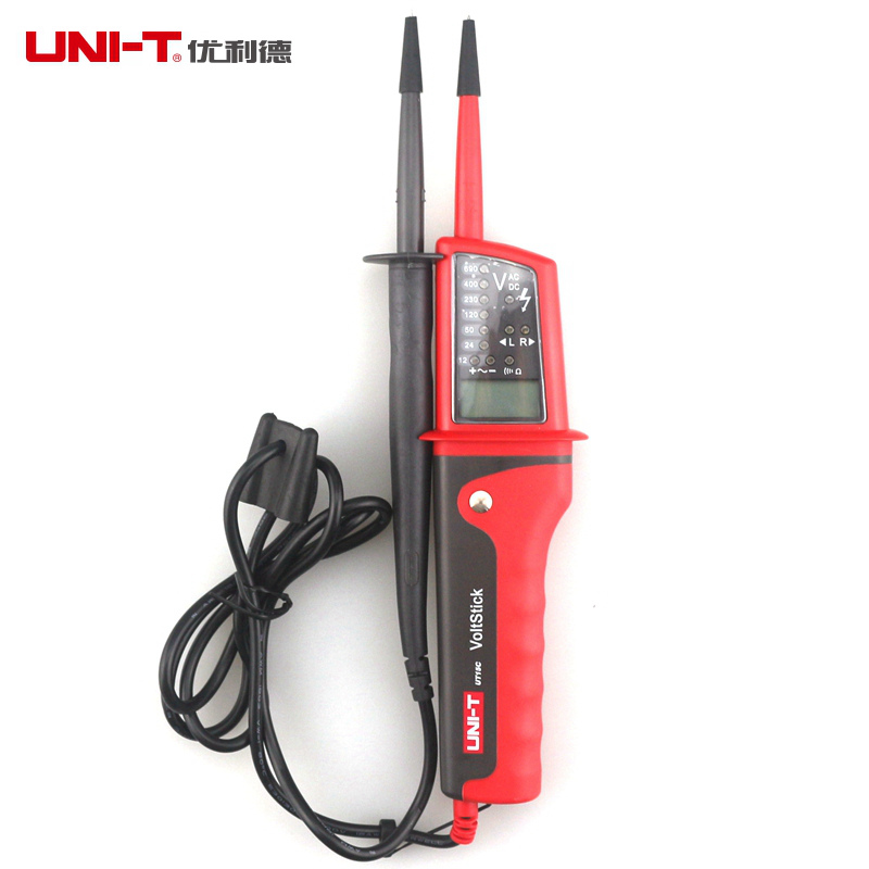

Acum, unde lucrez (domeniu electric industrial) avem niste testere UNIT UT15C care mi s-au parut chiar ok, măsoară tensiune AC/DC, continuitate si rotatia fazelor la circuitele trifazice.
