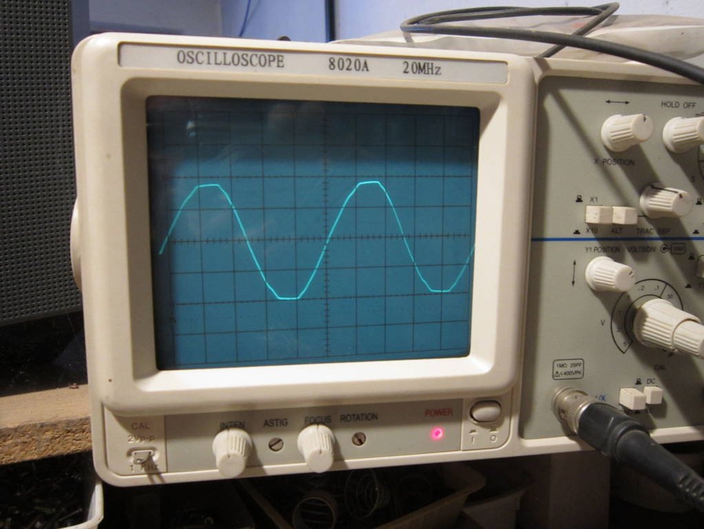

Am facut acel test live, cu osciloscopul la bornele trafului, in sarcina, sinusoida avea varfurile usor tesite si inclinate la vreo 15...20 de grade spre dreapta. Nu mult, cam cat aplatizezi varful unui ou ciocnit de Paşti...poate si mai putin. Nu am salvat poza, dar o sa incerc sa fac un desen asemanator formei de unda. De fapt asta a fost cu primul traf, ceva C-Core polonez. M-am infuriat si am pus un altul, care facea la fel...dar nu am mai masurat...era deja aproape ok, desi se mai aude un usor brum de fond...

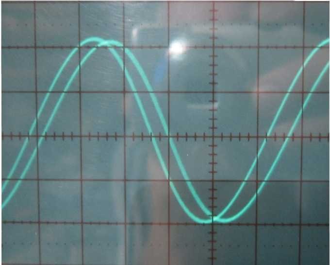

Am niște poze cu sinusoida ideală și cu cea reală de la rețea...cu introducerea unei componente continue în traf se poate studia amplificatorul magnetic...

Asa arata si la mine, dar era aplecata in cealalta parte teşitura de la varf...
