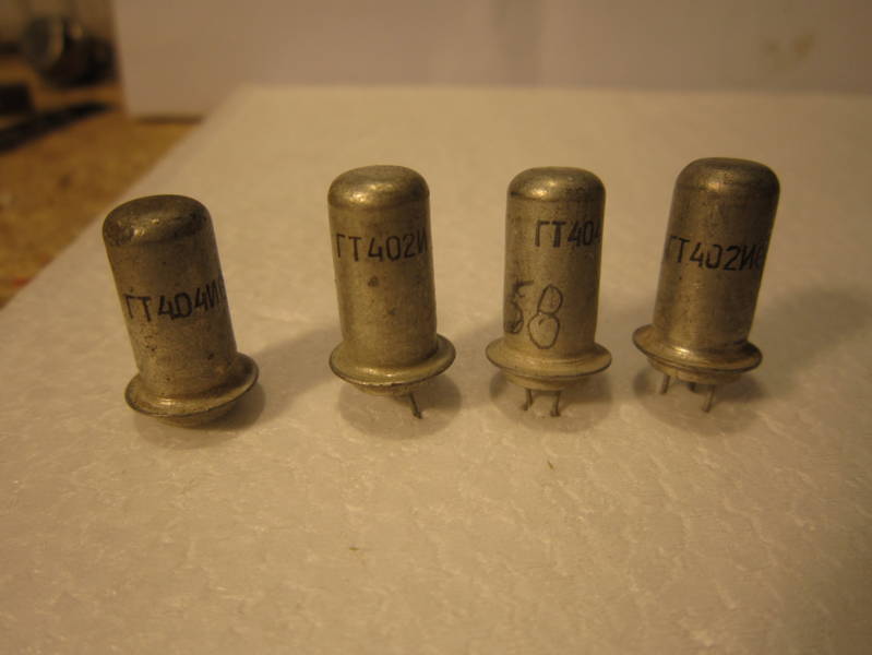

Există varianta rusească de AC-uri ,tranzistoarele GT402 și GT404....sunt trz folosite ca prefinali în amplifurile de la magnetofoanele MAJAK 203-205... din datele de catalog ,rezistă C-E la 30V...
IMG_5914 (FILEminimizer).JPG (29.52 KiB) Vizualizat de 23281 ori
Re: Amplificator cu germaniu
Scris: Mar Mai 24, 2022 8:11 pm
Unele rezista la mai mult de 40V, dar ca putere sunt inferioare AC-urilor. Am multe GT-uri din astea, masurate toate (imperecheate) pe caracteriscop. S-au vandut la pret mic in comparatie cu salariul (prin inflatie), in anii '90.
