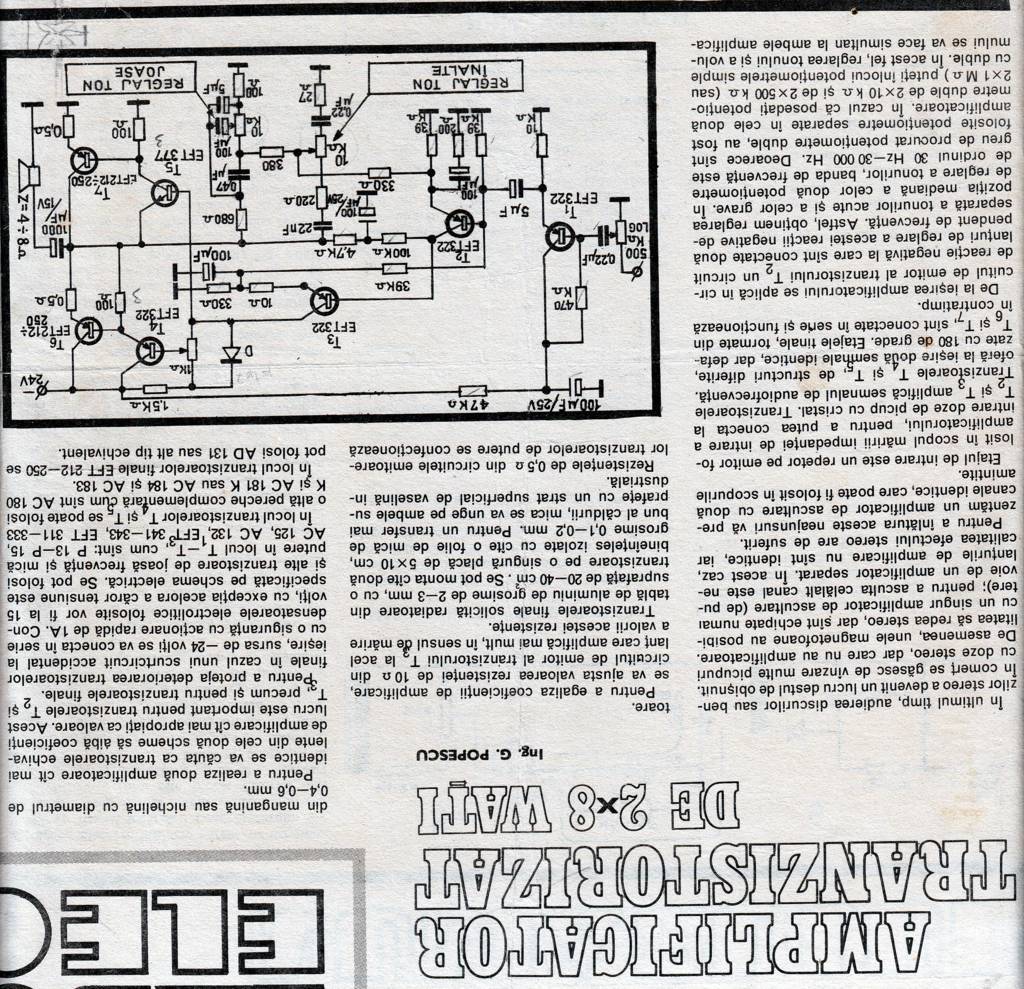

Mai multe scheme cu finali germaniu:
AAF 2X8W cu GE (FILEminimizer).jpg (275.17 KiB) Vizualizat de 23674 ori

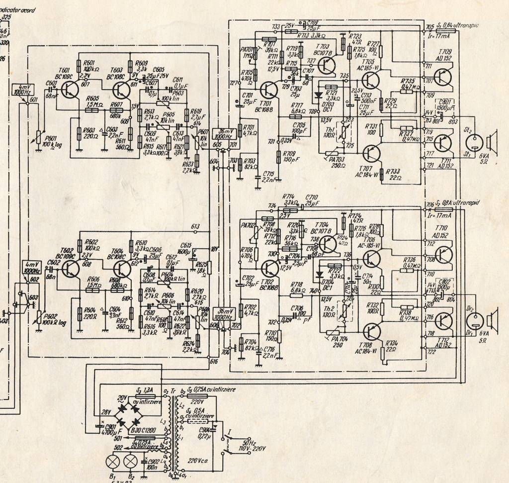

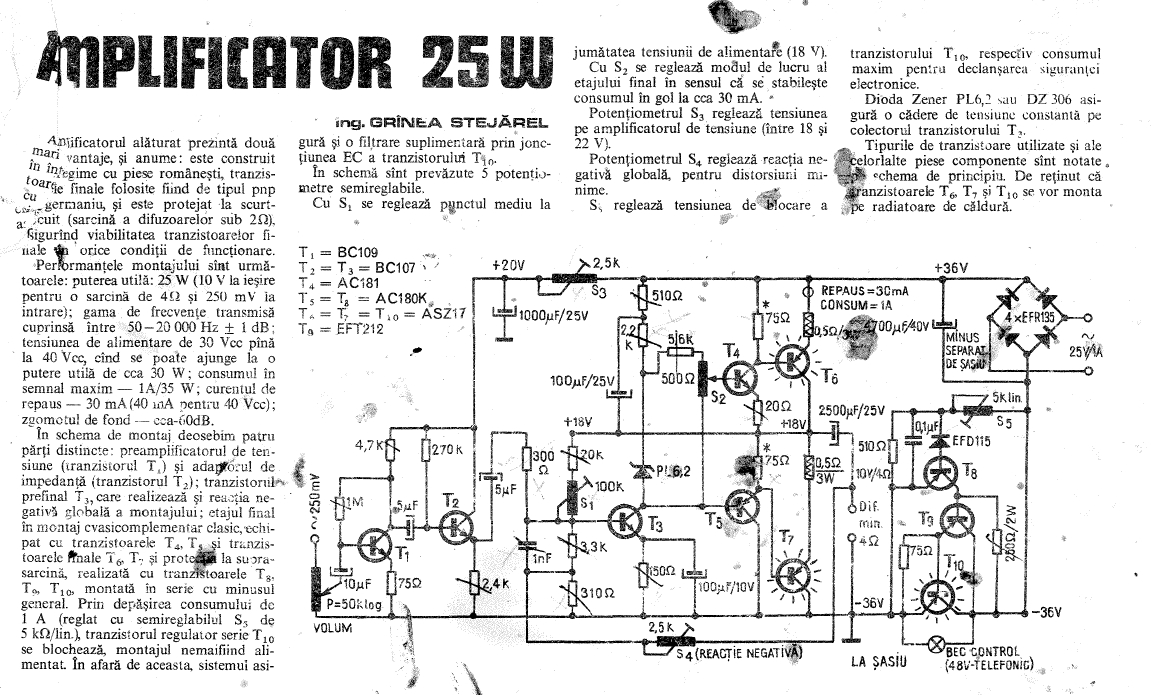

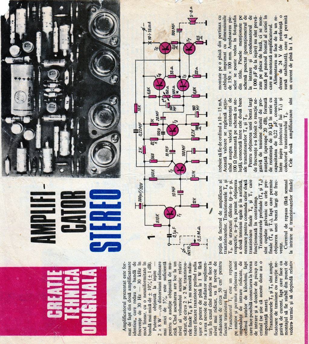

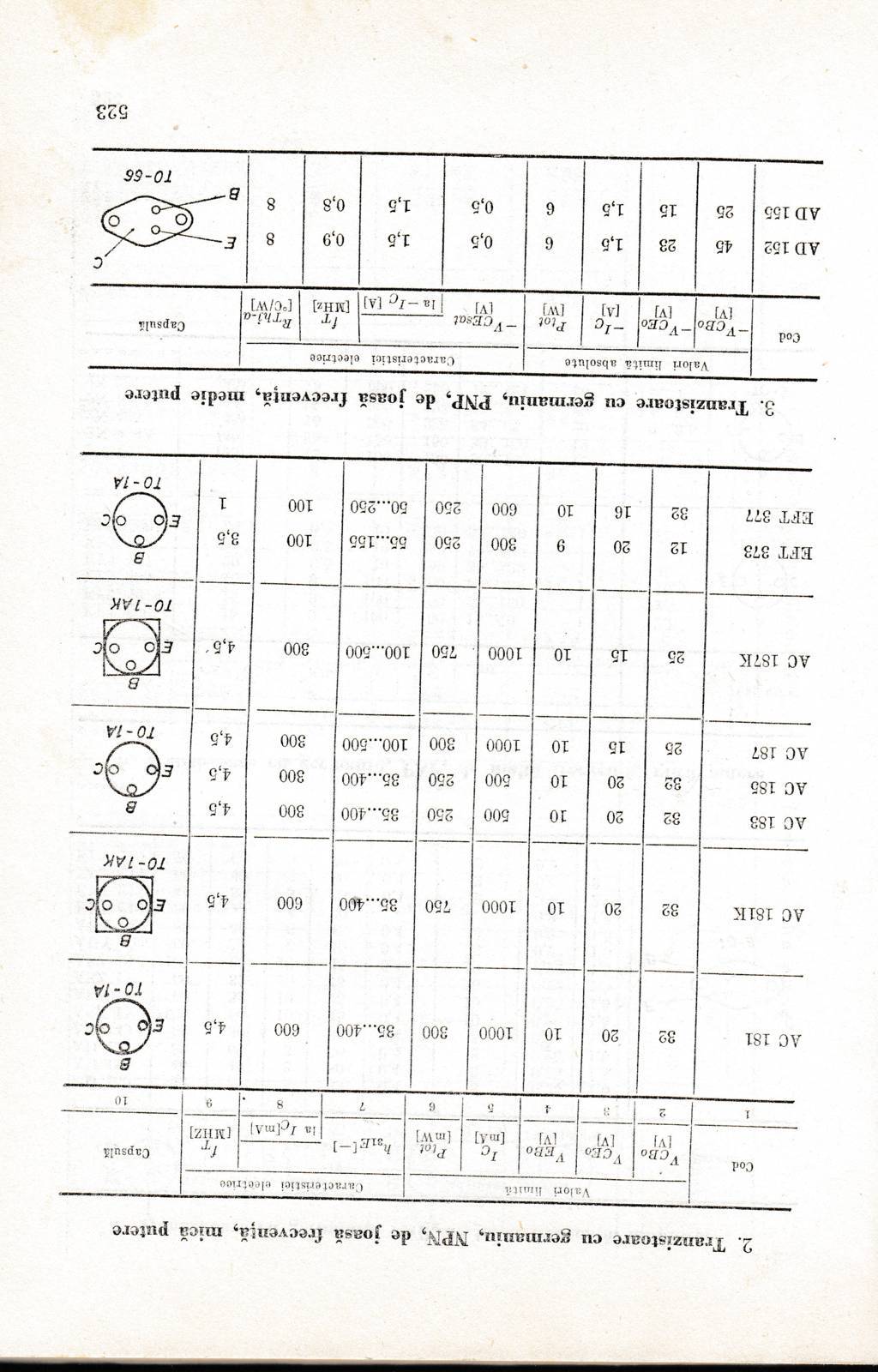

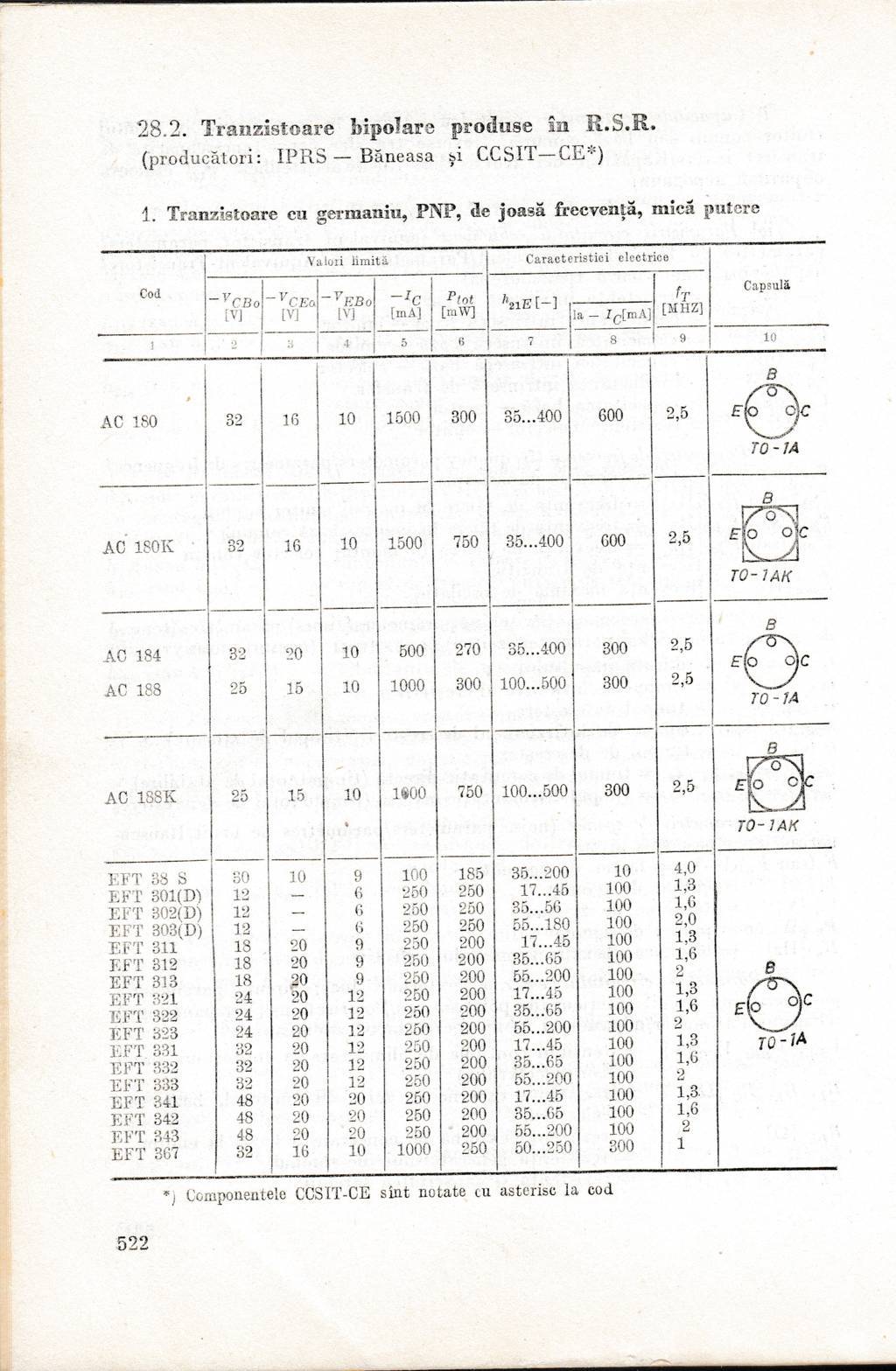

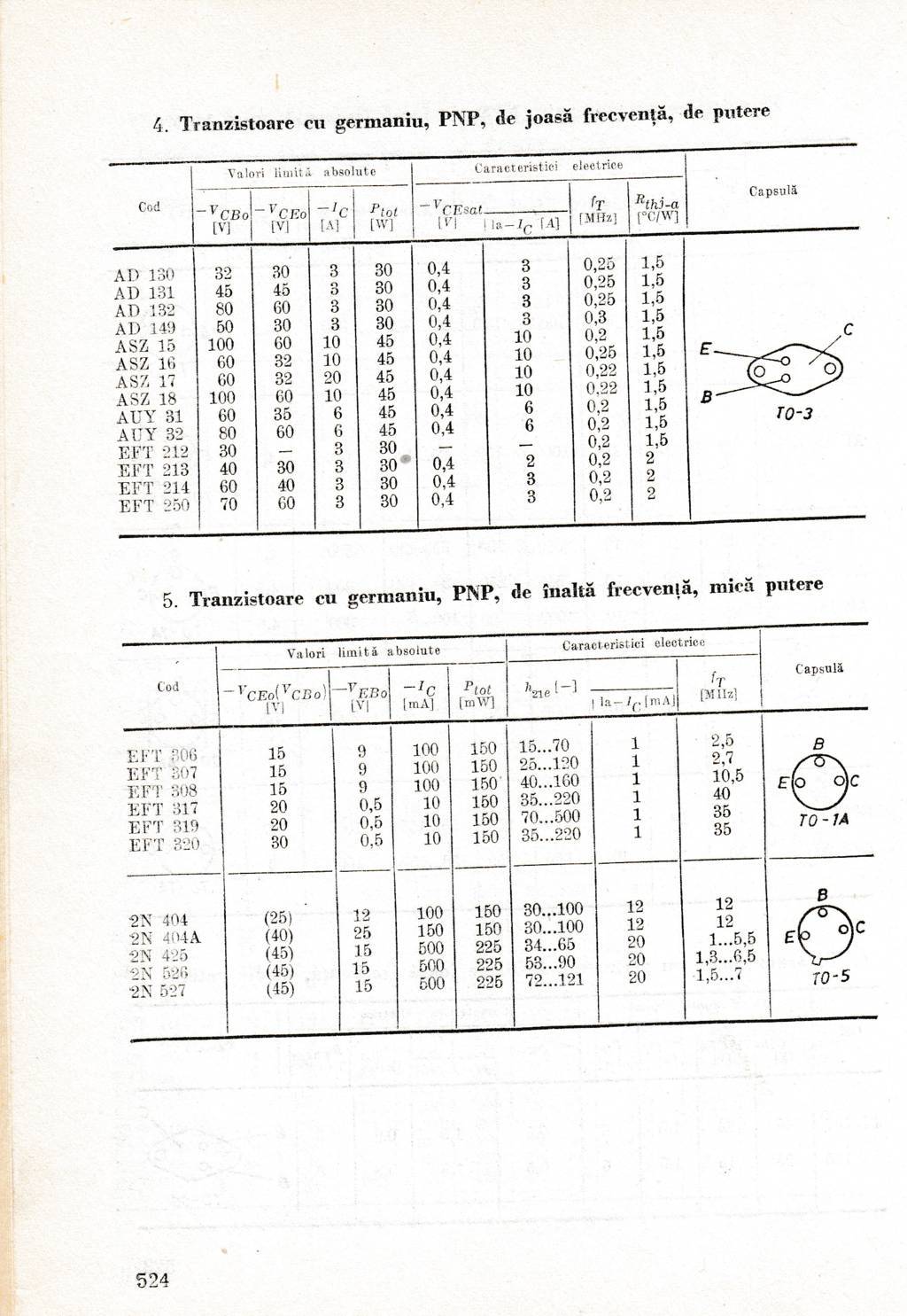

Am scanat pentru dvs :
IMG_20220428_0001 (FILEminimizer).jpg (183.27 KiB) Vizualizat de 23636 ori
IMG_20220428_0002 (FILEminimizer).jpg (176.32 KiB) Vizualizat de 23636 ori
IMG_20220428_0003 (FILEminimizer).jpg (171.42 KiB) Vizualizat de 23636 ori
........din Agenda radioelectronistului ediția a-2-a.......

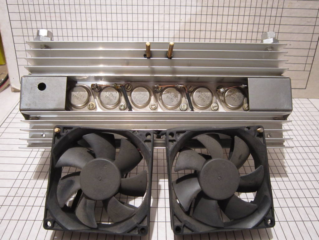

Eu as face etajul final din magnetofonul Tesla B4, full germaniu. Cind voi avea timp (sper si chef), pe astia-i pun la lucru (cei de sus):
In audio, sub 25Hz este greul, nu si pentru mine.
