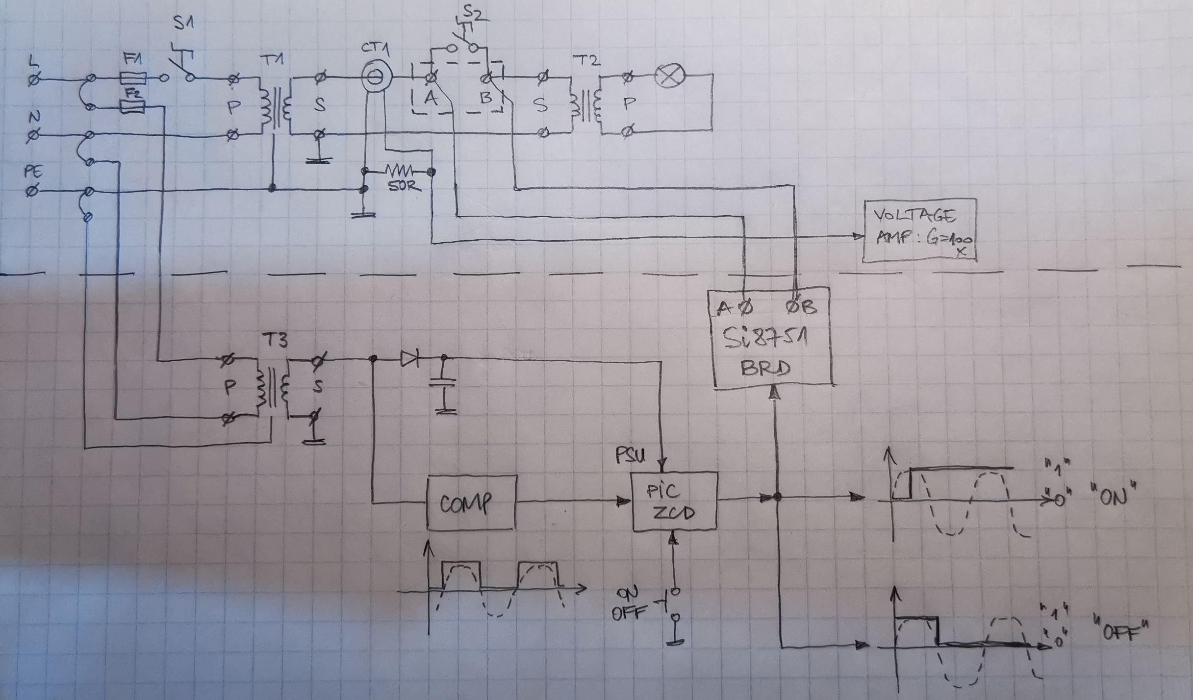

In 2021, pe vreamea cand Covidul isi dadea ultima suflare, m-am jucat cu limitarea curentului la conectarea unui traf la retea.
Asta a fost schema folosita:
block sch.jpg (312.86 KiB) Vizualizat de 25216 ori
2 trafurl 120-24V conectate back-to-back. Am vrut sa lucrez la tensiune mica. Un circuit de ZCD (zero cross detection) a fost instalat intre cele 2 secundare de 24Vca. Un releu cu mosfeturi controlat de Si7851. Rezistenta in CC a secundarelor intre 0,3 si 0,4R (multimetrul varia).

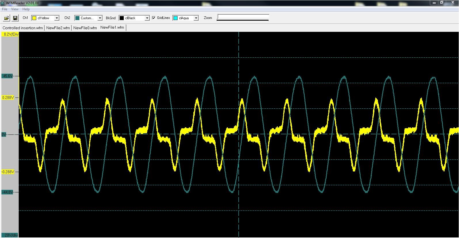

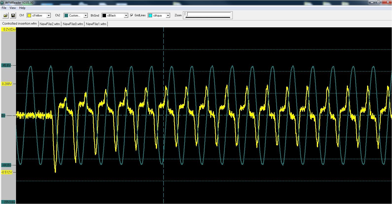

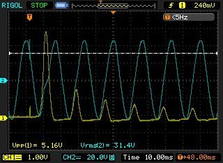

Cum arata curentul (trasa galbena) la conectarea aleatoare in retea, se vede varful de curent. Din pacate, n-am pus masura de curent centrata, dar este evidenta componenta de CC in forma curentului. Si deformarea formei de unda la maximul de curent, cu doar 0,3-0,4R impedanta!

Aici cu curentul centrat pe ecran:
NewFile1 (2).jpg (24.08 KiB) Vizualizat de 25216 ori

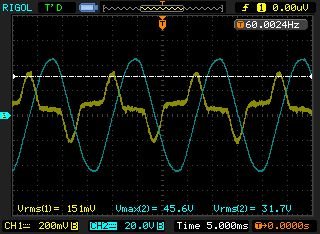

Si curentul de mers in gol:
NewFile0 (2).jpg (25.95 KiB) Vizualizat de 25216 ori
Dupa ce am pus la punct sistemul.

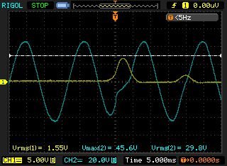

La conectare controlata la maxim de tensiune - un pic dupa maximum dupa cum se vede - Si7851 are o latenta asumata in foaia de catalog:
Controlled insertion-no-load.JPG (221.2 KiB) Vizualizat de 25216 ori
Si in gol dupa stabilizarea curentului:
Concluzia, cu raport la discutia de fata, pana si un prapadit de traf de 100VA poate deforma temporar forma de unda chiar cu impedante scazute in paralel.
