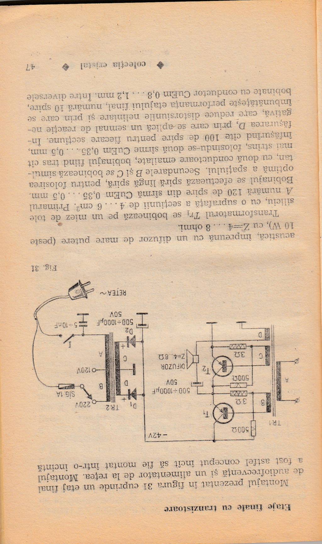

SSB scrie: Vin Mai 20, 2022 9:24 am
In momentul acesta inclin spre un etaf final cu EFT250, cite doua in paralel si alimentat la tensiune mare spre limita lor (50V-60V) stabilizata, comandate cu traf defazor. Traful cuplat la un etaj cu AC180k/AC181K alimentat la tensiune mai mica de 15V-18V tot stabilizata, iar iesirea pt difuzor prin condesator. Schema as vrea sa o concep dupa idei mai moderne. Din pacate nu am modele spice pt tranzistorii astia cu germaniu si nici pt traf nu stiu cum sa creiez un model corect.
Am scanat din cartea lu G.D.Oprescu , Caleidoscop audio schema de mai jos....poate vă ajută...
