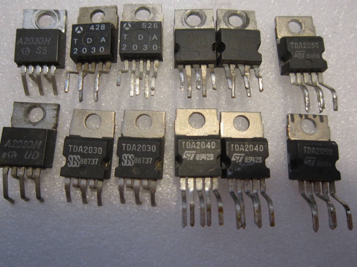

Despre TDA2040
https://www.st.com/resource/en/datasheet/cd00000130.pdf
Despre TDA2050
https://www.st.com/resource/en/datasheet/cd00000131.pdf
....și o poză cu mai multe astfel de integrate recuperate,originale și funcționale!

Ma intereseaza cum arata cipurile. Ardeti integratele in flacara aragazului pana se carbonizeaza plasticul si se desprinde usor. Faceti microfotografii la cineva dotat cu microscop cu camera foto digitala.
Vreau sa le compar cu cele de la clone. Daca se poate.

A2030 a fost folosit la baleiajul pe verticala in TV color Cromatic etc si amplifica liniar 15625 Hz , semnal dinte de fierastrau .
Merge lejer peste 100KHz pe sin .
Are etajul final doar cu NPN ( cvasicomplementar ) , restul sunt cumva mai evoluate , dar suna mai prost .
Daca gasiti A2030 merita recuperate , sunt aur curat .
