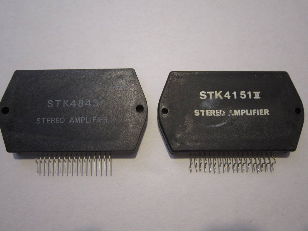

Am și eu exemple :
STK 4843 este contrafăcut iar STK 4151-2 original....se observă că la cel original pinii de legătură sunt înglobați în rășină iar la cel contrafăcut sunt liberi :
IMG_6124 (FILEminimizer).JPG (77.08 KiB) Vizualizat de 17066 ori
...ultima poză este cu cel contrafăcut....

flomar60 scrie: Dum Sep 15, 2024 1:37 pm STK 4843 este contrafăcut iar STK 4151-2 original
Vad ca si in pozele de la dvs difera fontul seriei de pe spate si ce am mai observat: placa este putin mai groasa la cel original. Nu stiu daca inglobarea pinilor in rasina este unul din factori, la mine a fost taman invers.
