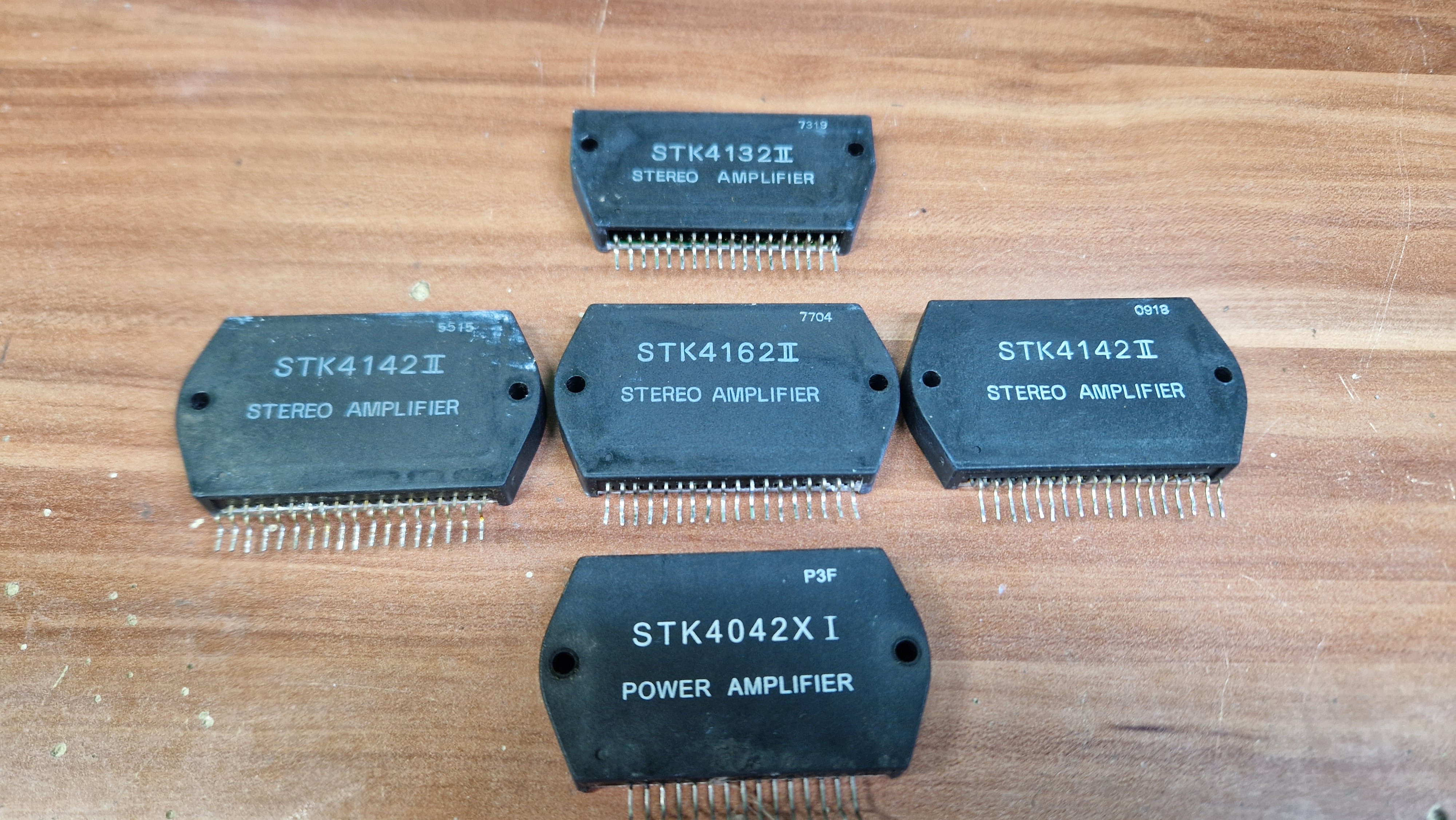

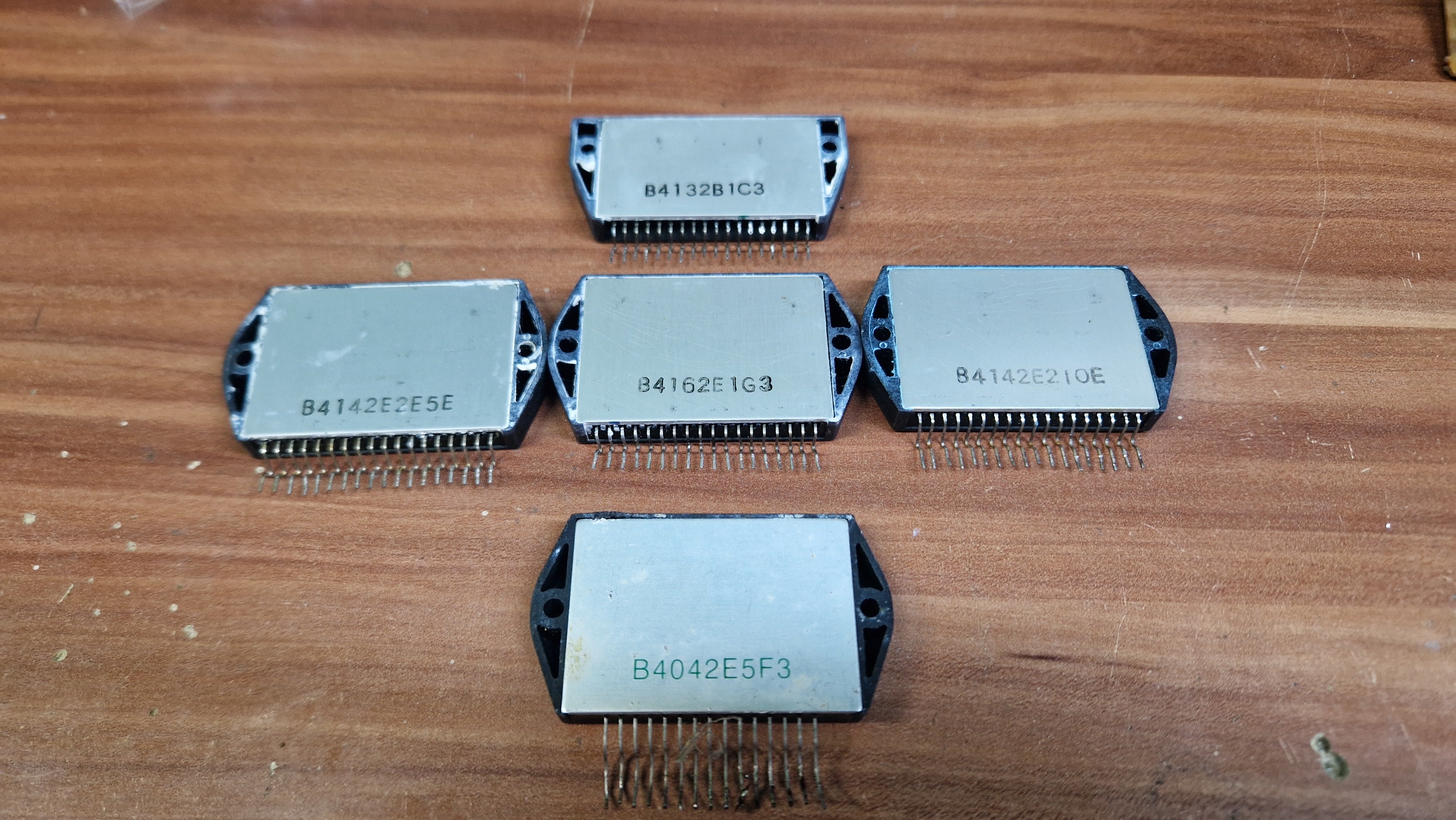

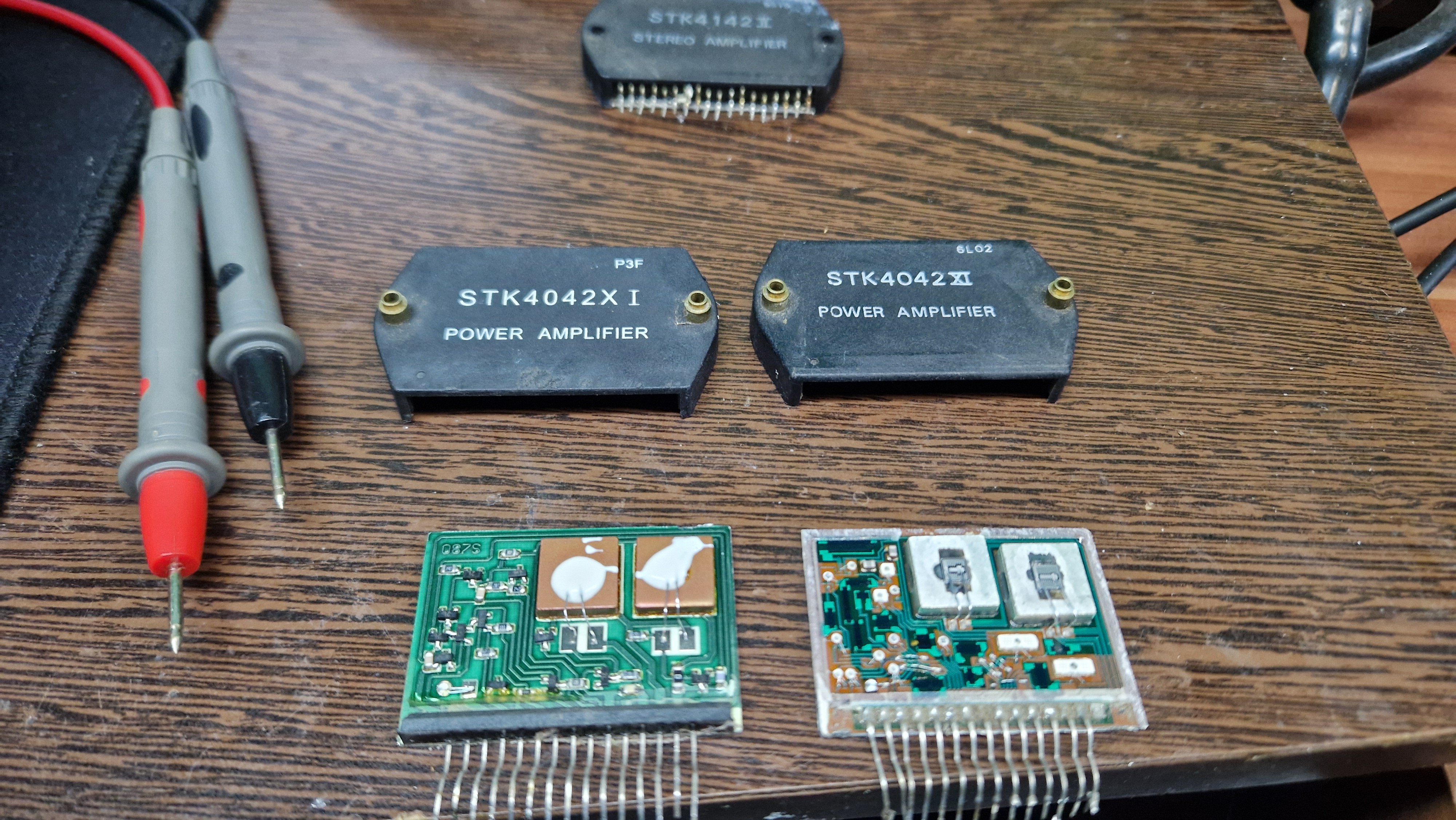

Salutare, stiu ca pe net mai sunt discutii referitoare la STK-uri si la autenticitatea lor dar am decis sa desfac si eu doua exemplare defecte si sa ma conving; ambele sunt STK4042XI, se vede in poze iar cel din stanga e contrafacut, desi nu il da de gol nici carcasa nici greutatea (se zice ca cele contrafacute sunt mai usoare cu 10-12g). Poate doar seria din dreapta sus sa fie un indiciu, avand doar 3 caractere la cel contrafacut dar nu e doar asta, am intalnit si cu 4 caractere, tot contrafacute. Mai am un STK465 cu seria stantata in capsula, despre care se zice ca e original, ramane de vazut daca e asa sau nu. Cel de sus, STK4142II vad ca e ok, cel putin pe iesire masoara bine, il voi pune intr-un montaj in curand. Weekend placut si spor in toate 👍

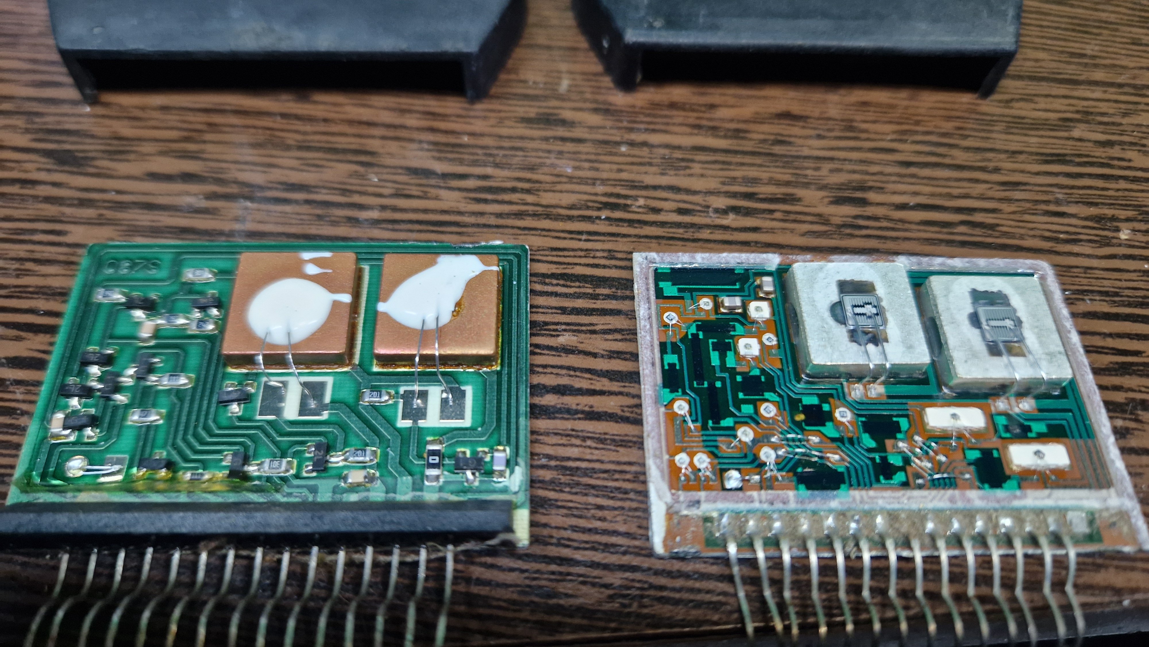

Din ce vad eu in poze, nici schema interna nu este identica.
fluffy38 scrie: Sâm Sep 14, 2024 6:51 pm Din ce vad eu in poze, nici schema interna nu este identica.
Exact, difera si schema interna...poate imi fac timp sa scot schema de pe cel contrafacut si sa o compar cu cea din datasheet-ul celui original.

In plus, scrisul la cel original apare exact la mijlocul distantei dintre suruburile de fixare iar la puscatoare scrisul este pus ...sa fie acolo.
Am facut o greseala cand am scris postarea, am corectat intre timp...cel din stanga cred ca e contrafacut, se vede ca la cel din dreapta sunt construite componentele pe placa, nu montate.

Poate gresesc dar continui sa cred ca cel din stanga e original....
fluffy38 scrie: Sâm Sep 14, 2024 7:39 pm Poate gresesc dar continui sa cred ca cel din stanga e original....

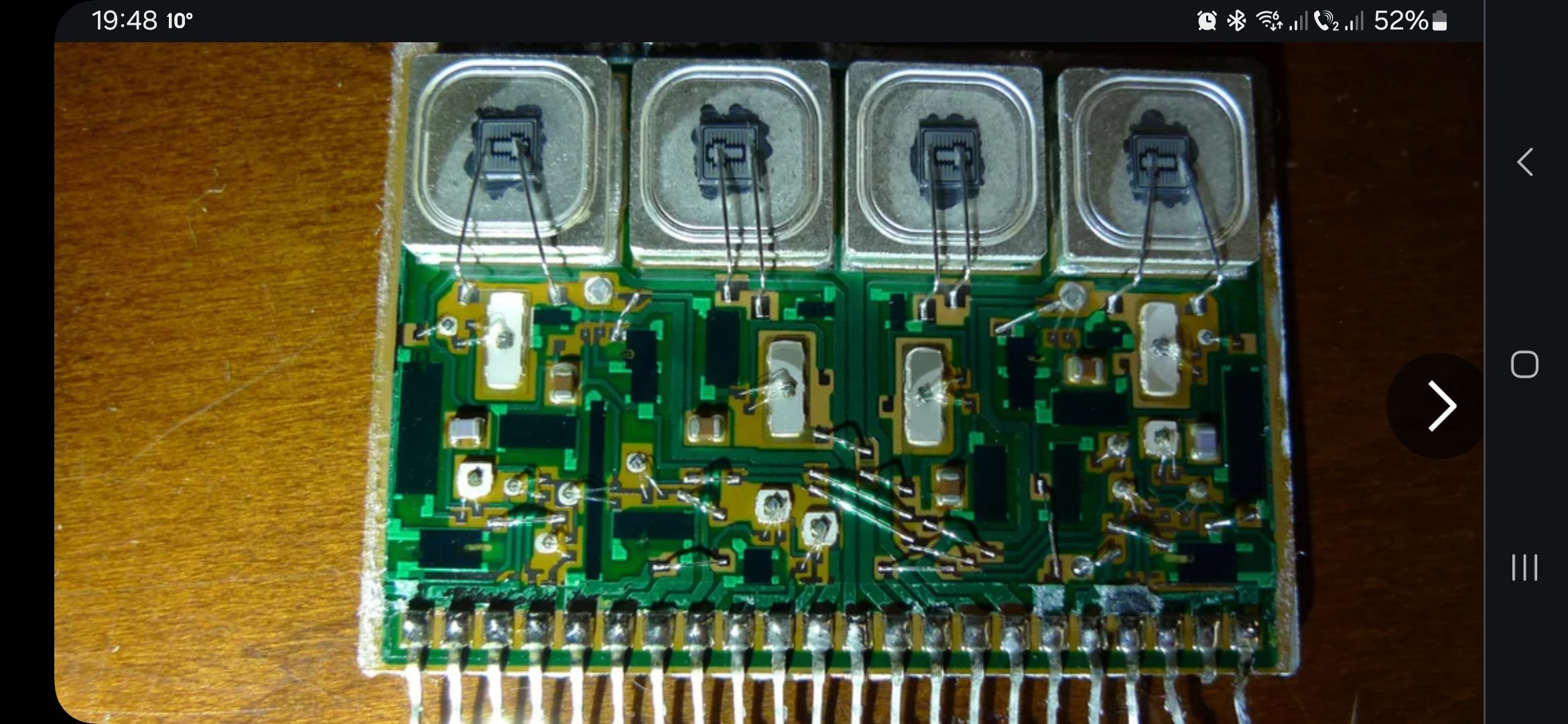

Nu as crede, nu am vazut tranzistoare SMD in STK originale, mai sunt poze de comparatie pe internet si am atasat inca una de la alt model.

Cel din stângă, de pe prima poză nu este original.

Am mai gasit prin sertar niste STK41x2II recuperate din diverse placi, cele 4 din poze, cel de jos fiind modelul contrafacut; daca observati, difera culoarea si intensitatea inscriptiilor de pe capsula, difera culoarea seriei de pe spatele celui contrafacut. Cred ca aceste detalii sunt suficiente pentru a stabili daca avem de-a face cu un integrat original sau unul contrafacut. Voi face un montaj de test unde voi monta, pe rand, cele 4 care sunt echivalente, urmand sa vad cum se comporta pe sarcina artificiala, cu semnal sinus si sqw la intrare.
