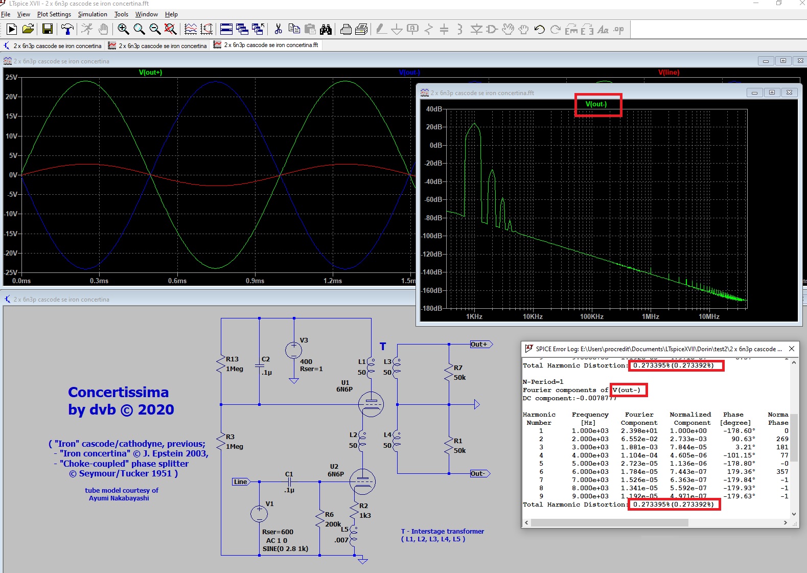

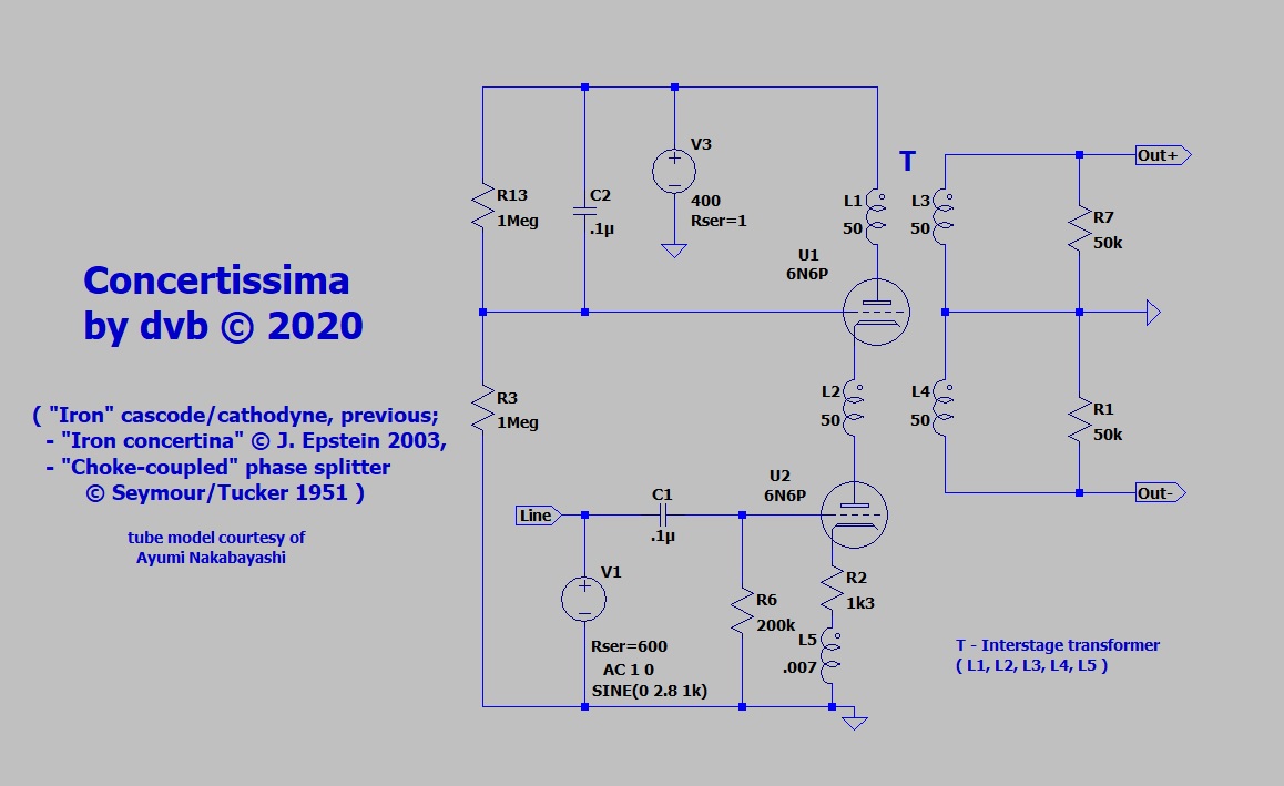

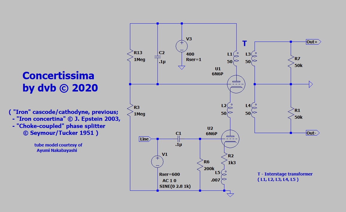

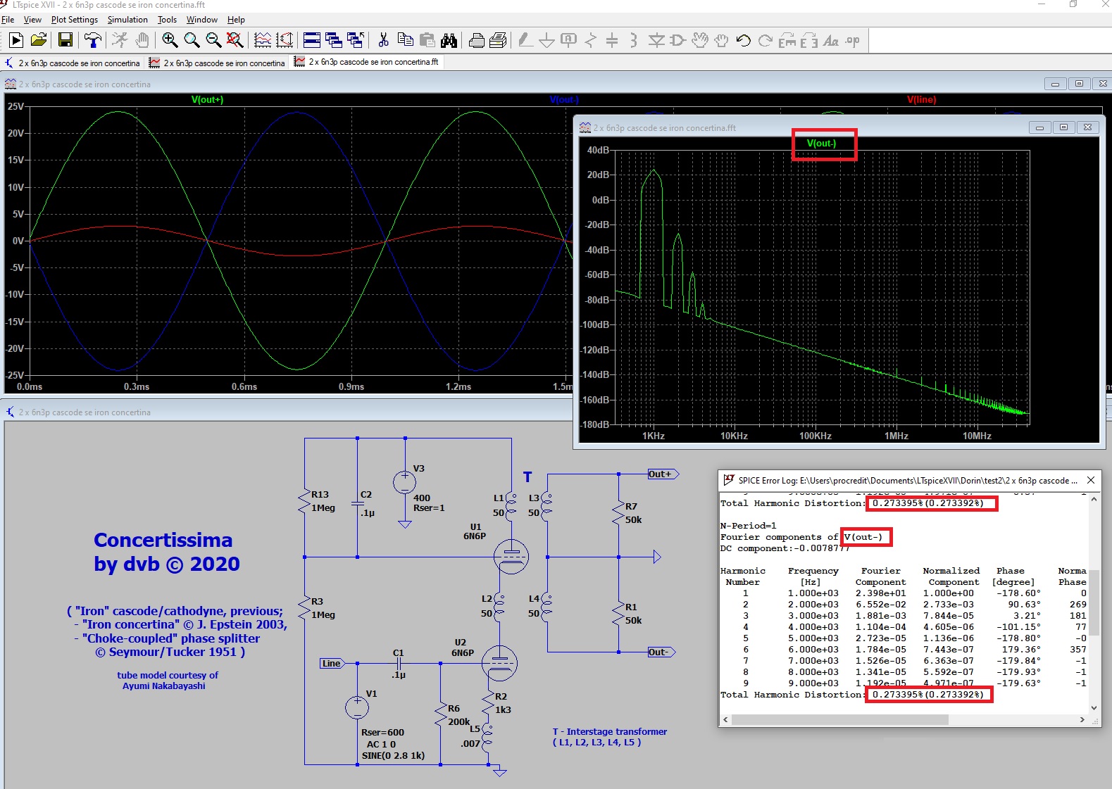

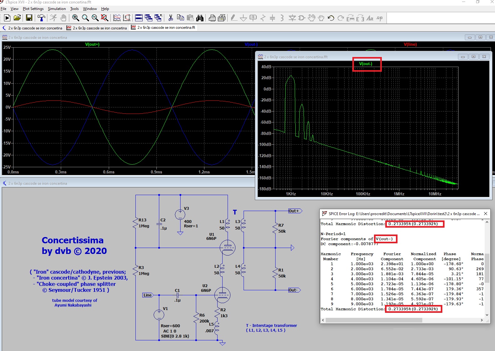

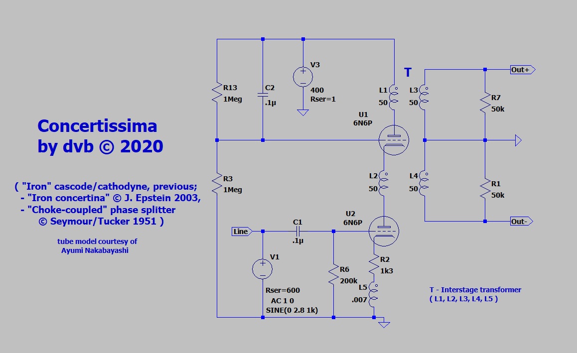

... acum ca a vacantat prietenul meu LMO sintagma de "defazor perfect" ma inscriu cu doua defazoare aproape perfecte cu transformator, pe care le-am testat functional cu diverse prototipuri de transformatoare, din cind in cind am mai pus si rezultate concrete, acum sint in etapa in care vreau sa "consolidez" (in limbaj corporatist :-) ) acelasi tip de transformator atit pentru "Iron Schmitt" cit si pentru "Concertissima"...
... pe care o introduc mai jos, cu specificatia ca cele doua tuburi pot fi diferite dar oricum trebuiesc luate aceleasi precautiuni ca la SRPP in privinta potentialului catodului versus filament
