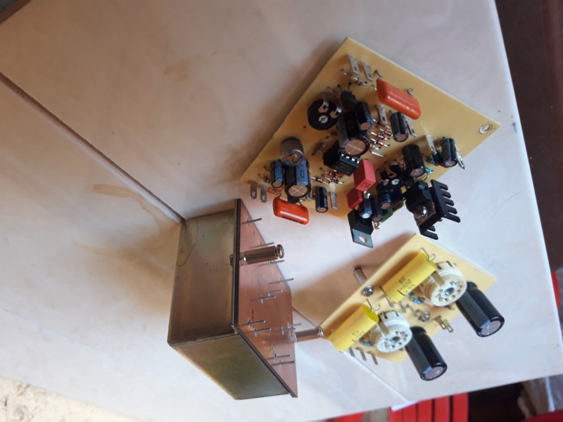

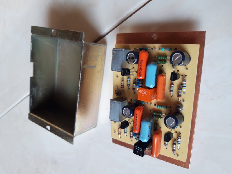

Preamplificator de linie

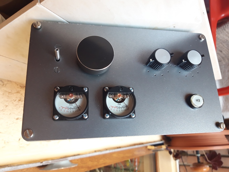

Modulele acestui preamplificator sint finalizate, urmeaza asamblarea lor intr-o cutie
- 20200615_191022.jpg (157.4 KiB) Vizualizat de 5385 ori
- 20200702_100638.jpg (151.73 KiB) Vizualizat de 5385 ori
- 20200702_100532.jpg (140.95 KiB) Vizualizat de 5385 ori

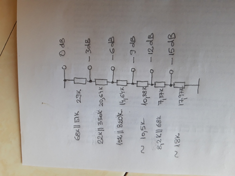

Am calculat atenuatorul de la intrarea SRPP cu pasi de 3 dB pina la -15dB in asa fel incat amplificarea de +16dB a preamplificatorului sa fie controlata mai bine

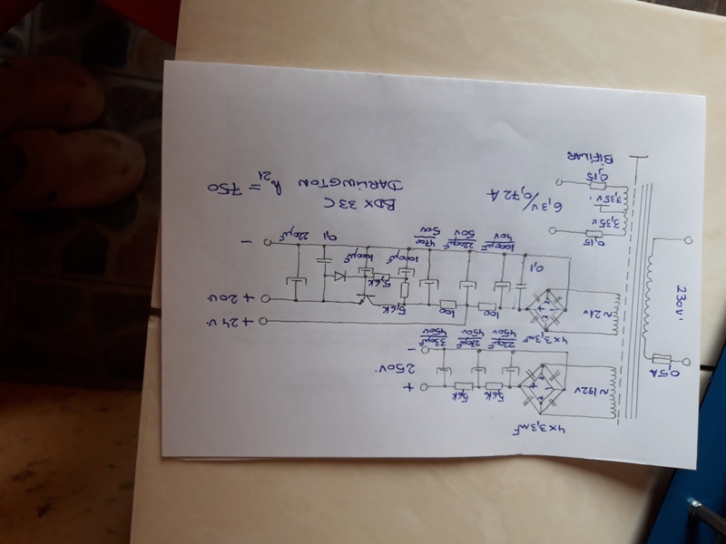

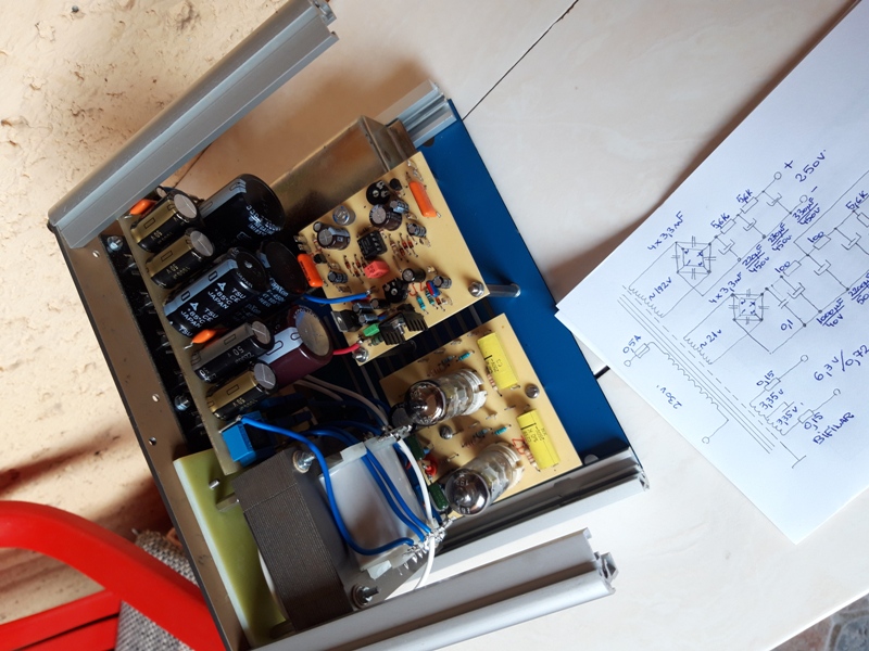

Alimentarea SRPP-ului nu prezinta vreo dificultate insa pentru corectorul RIIA conditiile sant mult mai grele de acea am apelat la solutia unui multiplicator de capacitate cu un tranzistor de tip Darlington, iata schema
- 20200703_120236.jpg (225.99 KiB) Vizualizat de 5290 ori
- 20200703_120211.jpg (139.97 KiB) Vizualizat de 5290 ori

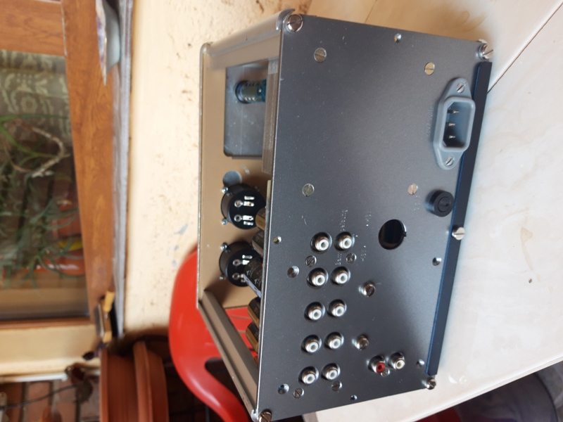

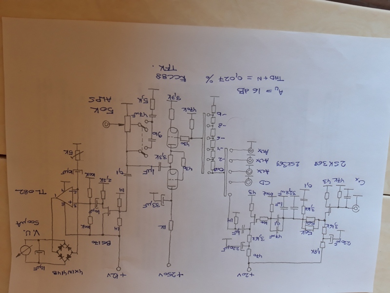

In progres :
