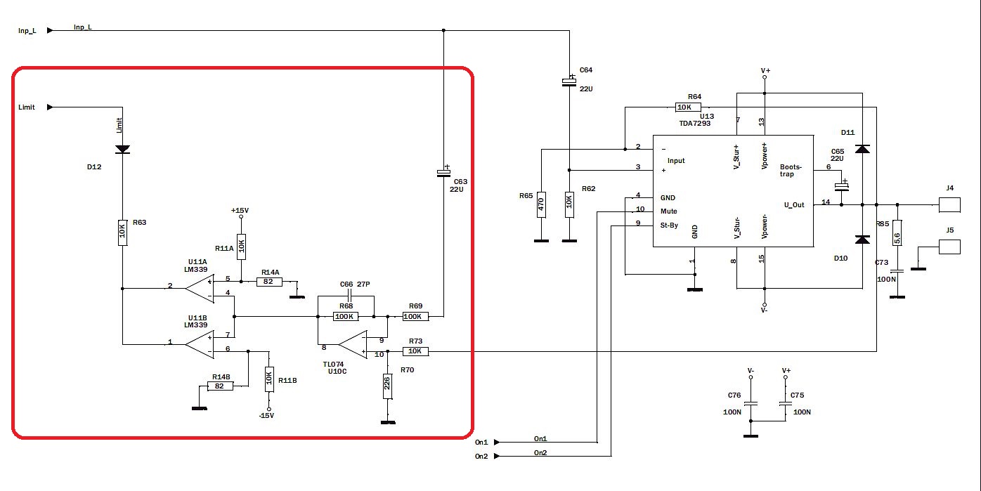

Ma gandesc serios (adica am cumparat deja piesele, cablajul urmeaza) sa fac un amplif cu TPA3255. In fine, nu atat puterea m-a atras, cat ideea de "il fac si p-asta!".
Bun, eu ma gandesc la toate inainte sa pornesc un proiect. Asa ca azi vine intrebarea: cum fac indicatorul de clipping? Un diferential (unul ca INA146-148-117-149) sau ce idei aveti voi? Ce solutii industriale ati intalnit?

Există mai multe metode de detecție , dar una singură este serioasă : cea diferențială .
Te invit sa studiezi propunerea mea de detector IOC ( input output comparator ) , nu uita de constanta de timp ( universala
) pentru actionarea unui etaj limiter cu care se obtine un compromis excelent pentru muzica procesata in studio tip playback ( Attack Time 1 milisecunda , Release Time 3 secunde )

Super linkul cu raportul attack/release. Foarte simplu de inteles. Nu sunt insa hotarat ce raport sa folosesc, inclin spre exact contrariul a ce-mi propui. Slow attack / fast release. Ramane de testat.

Atentie la raportul de divizare din etajul diferențial ... dar sunt ferm convins că te descurci tu cumva
Cât despre constantele de timp recomandate de mine , poti fi sigur ca valorile respective sunt testate pe zeci de mii de DSP-uri de uz Audio Pro .
Dacă lungești timpul de atac ( spre exemplu mai mare de 30 milisecunde ) lași amplificatorul să intre puternic în clip si va oferi senzatia de " putere " foarte mare , dar riști să distrugi difuzoarele de înalte prin supramodulare .

IOC compara nivelul intrarii cu nivelul iesirii. Cum divizarea e fixa, atunci e clar ca daca intrarea creste la un anumit nivel, iar iesirea nu pastreaza aceeasi crestere proportionala e clar ca suntem in clipping.
Indicatorul meu de clipping vrea sa urmareasca si tensiunea de alimentare. Practic, daca alimentarea nu e stabilizata, ceea ce e cazul meu, atunci evident ca pragul de clipping urmareste proportional alimentarea.
Ma complic prea mult? E doar un ideal sa incerc - excluzand clippingul de scurta durata - sa fac un sistem care nu permite nicicum un clipping agresiv indiferent de durata? Poate asta afecta dinamica?
Pe forumul celalalt am discutat aspectul dinamicii si opiniile au fost foarte impartite, nu neaparat si avizate. Stiu ca raportul attack/release are sa conteze. Insa ambii factori vor fi reglabili. O sa pot testa orice combinatie de raport attack/release.

R73 și R70 ( din schema propusă de mine ) alcătuiesc un divizor .
Acest divizor realizează pragul dorit de noi pentru indicație ...
Dacă dorim sa funcționeze ca un detector de clip IOC , cele două rezistente vor trebui să aibă valorile identice cu cele folosite in bucla de reacție negativă globală ( rezistențele din care se stabilește valoarea amplificării etajului final ) .
Acest tip de detector IOC sesizeaza orice schimbare a semnalului din ieșire fata de semnalul din intrare , cu ajutorul etajului diferențial , inclusiv acționarea protecției SOA sau supramodularea intrării sau căderea în sarcina a sursei de alimentare a etajului final .

Este ingenioasa aceasta metoda de detectare a cplipping-ului si cum am in constructie un preamplificator de linie cu ECC88 am sa testez acest concept insa aplicat acestuia stiut fiind ca tensiunea de iesire pentru care finalul care intra in clipping este o marime ce poate fi determinata
