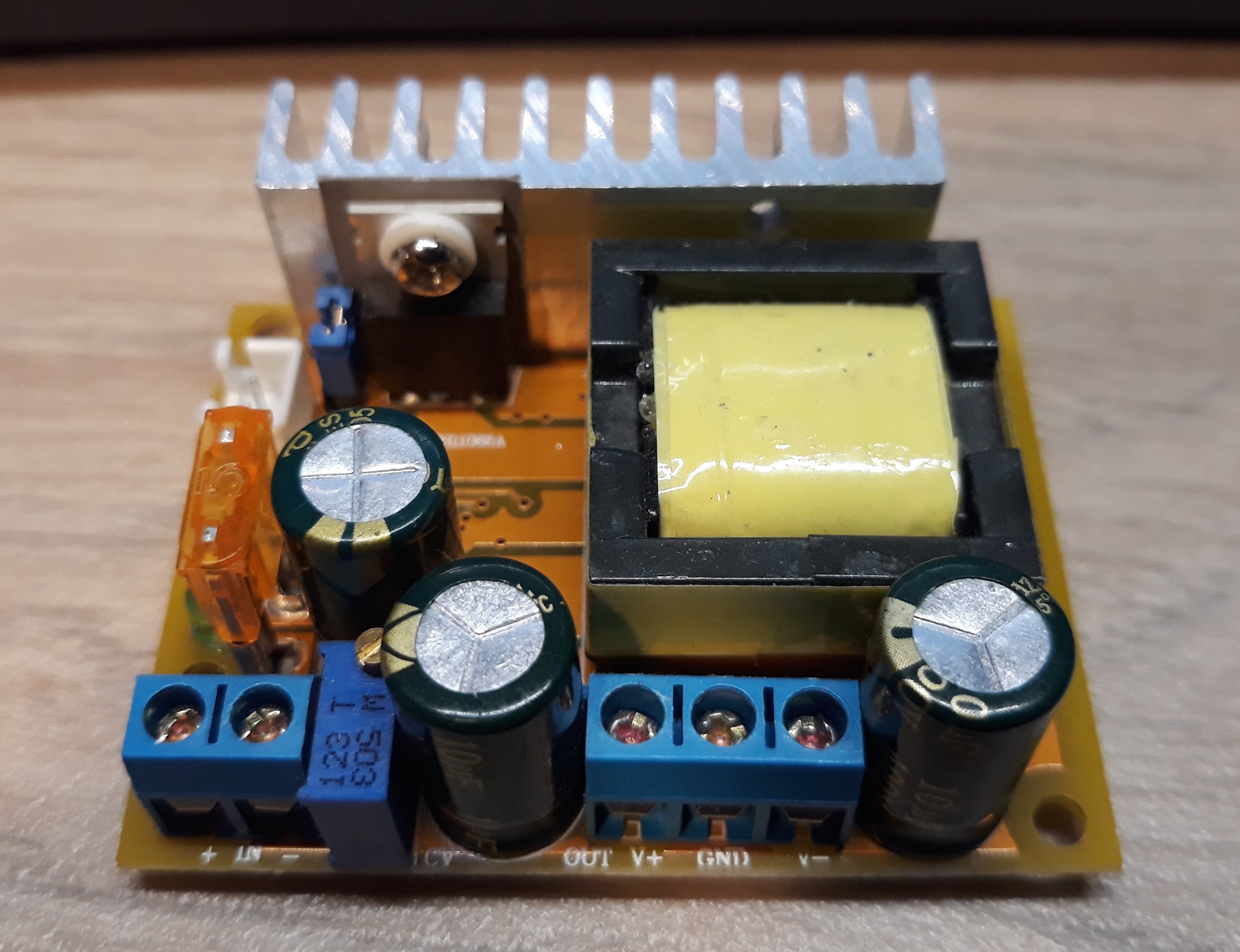

Sursa HV 1.jpg (765.8 KiB) Vizualizat de 15487 ori
Exact asta am pe masa acum, dar mai am altele de testat inainte....insa o sa vreau ceva si pt. filamente. Asta ce o am acum e cu 3843 smd. Dar nu e documentata deloc, sper sa tina macar 100...120 mA, desi nu stiu, pare cam fragilă...
MOD EDIT: am facut curat in topic, in urma plecarii unora din colegi, care au preferat ca odata cu plecarea lor, sa isi stranga si jucariile, sau comentariile, lucru care nu le face deloc cinste!!! Pe aceasta cale, rog pe dl Caragea sa posteze si schema aferenta sursei din poze, daca este disponibila. Multumesc!

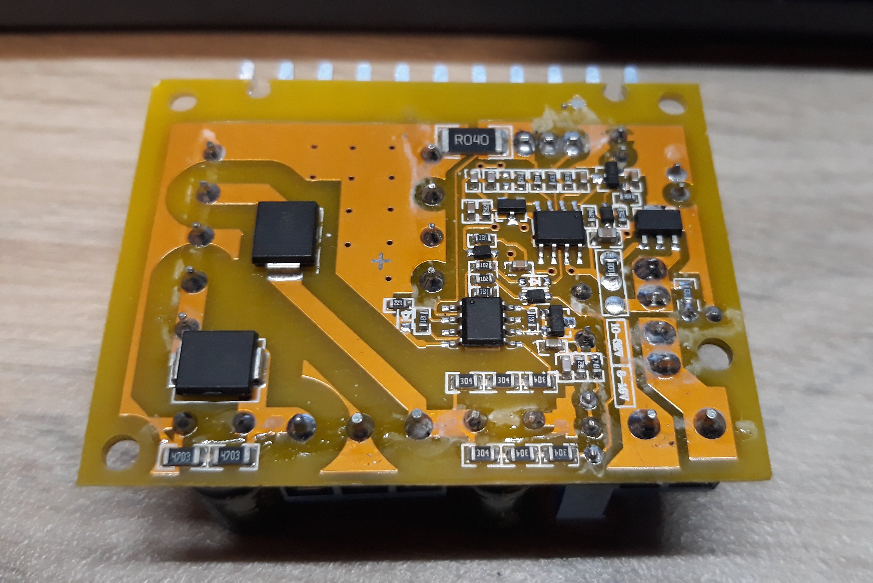

Sursa HV 2.jpg (843.04 KiB) Vizualizat de 15487 ori

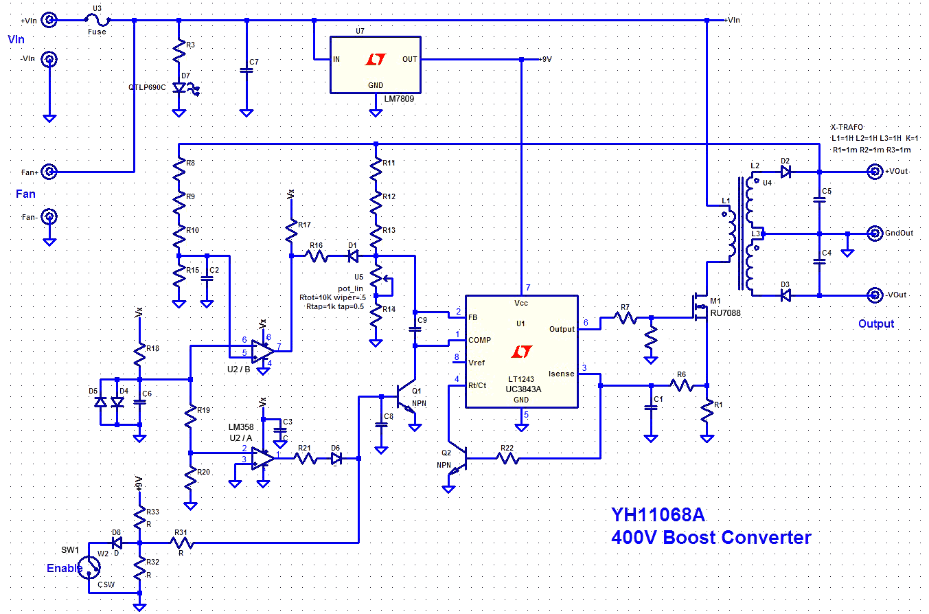

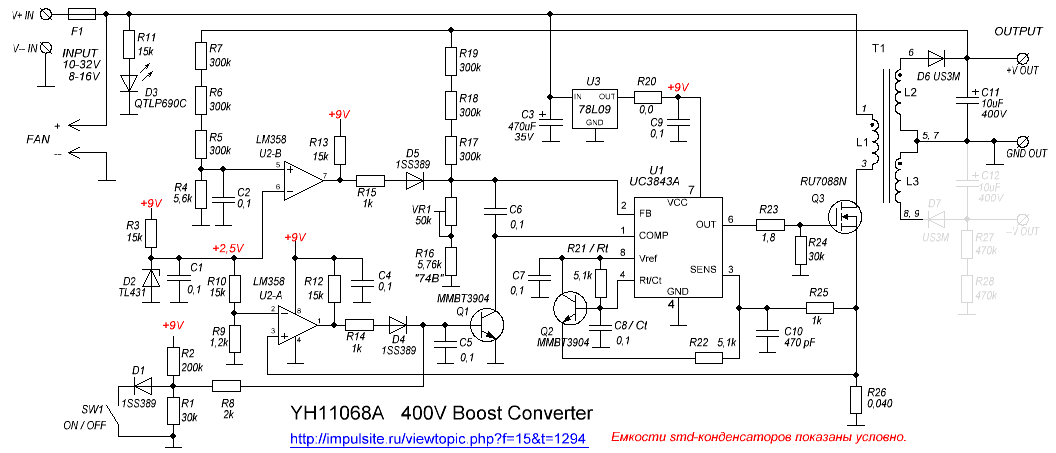

Pentru inițiatorul topicului postez doua scheme provenite de pe forumuri rusești. Modulul este f răspândit în Rusia drept convertor încărcare condensator blitz foto. Modulul se numește YH 11068A.
