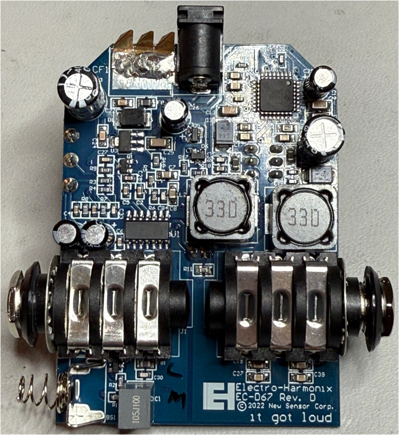

EHX au un astfel de amplif :
Este echipat cu un TPA3106 (mono, 40W in anumite conditii). Asa arata in interior. In colt sus dreapta este TPA-ul.

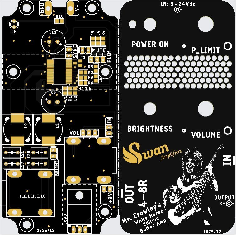

Tot pe acelasi principiu, insa fara etajul de intrare prezent in Magnum44, eu il fac cu un TPA3116 (cu radiator atasat) in configuratie mono PBTL. Alimentat dintr-un alimentator de laptop, si cu o iesire de 9Vcc pentru o pedala adiacenta.
PCB-ul si panoul frontal cred ca ajung dupa Craciun, deci topicul va continua cu detalii constructive si teste.

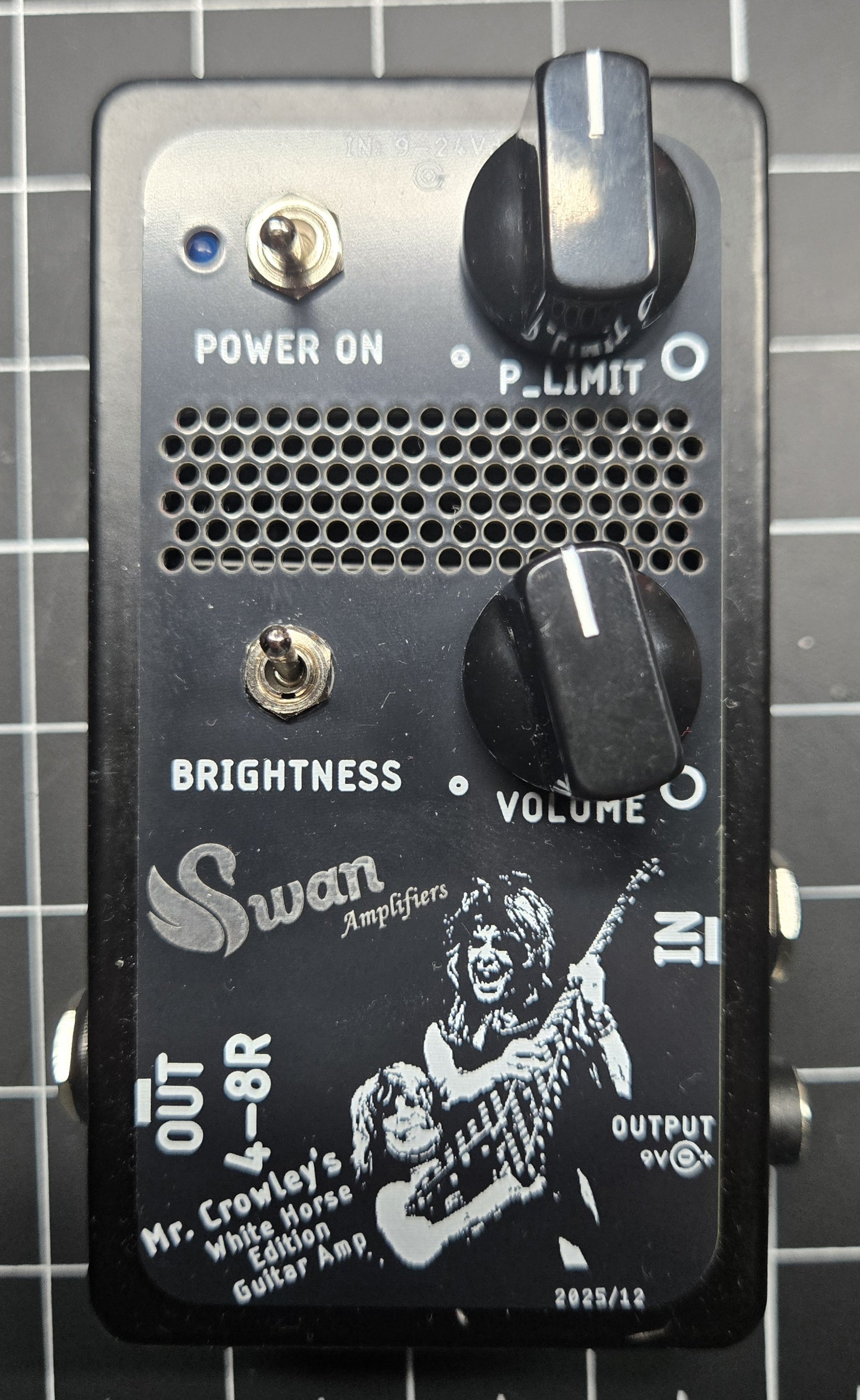

Jucaria e gata, ieri am testat-o, azi am ascultat-o.

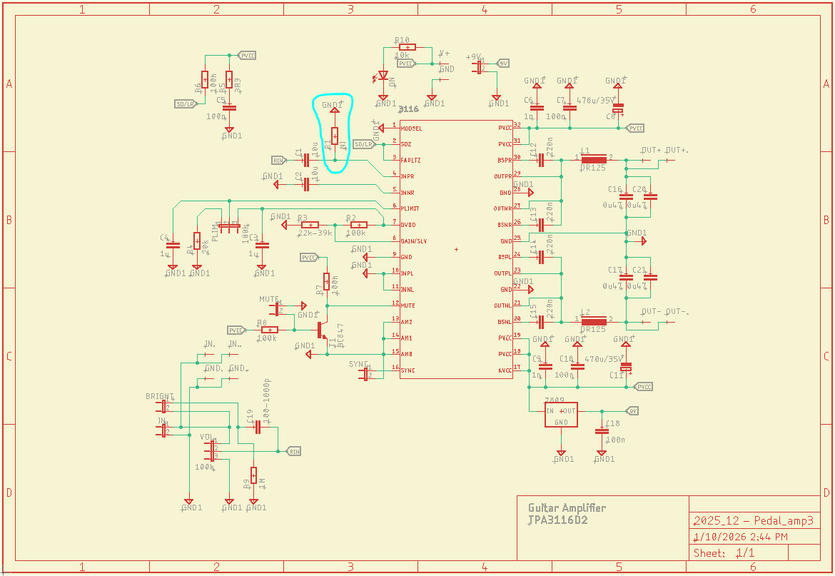

Asta e schema.
Cum schema este reciclata din alt proiect, si greselile au venit la pachet. Cea mai importanta: R1 nu trebuie instalata sub nici o forma sau valoare. La amplifurile cu intrari simetrice disponibile la conectare, un mic curent scurs la masa distruge complet stabilitatea amplifului. Rezultatul: spike-uri negative si pozitive de mare amplitudine la iesirea amplifului. Cum este in punte, sunt tensiuni mari. In fine, lasand la o parte R1, functioneaza cum trebuie.
Introducerea condensatorului de claritate C19 este evidenta, poate chiar prea evidenta. Am pus 330p, in timp o sa vad daca trebuie micsorat.
Putere este suficienta, chiar urla pe 4 ohmi (cam 38W poate produce pe sarcina rezistiva).
Am prevazut si o iesire de 9V pentru un efect adiacent. Dar consumul trebuie redus la 30-50mA, caci nu am optat pentru o sursa in comutatie care ar fi avut o disipare termica redusa.

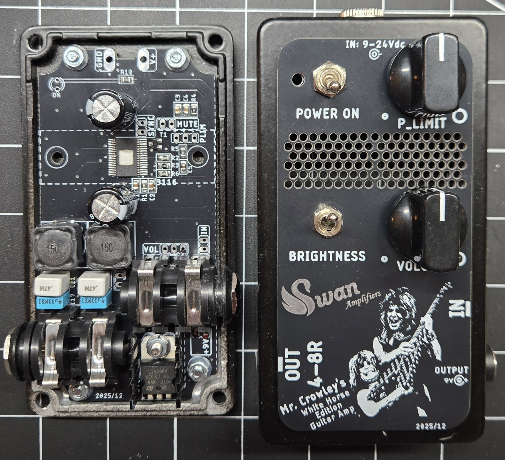

Asa arata in interior. Lipsesc niste componente - in principal radiatorul si firele catre panoul frontal.
Si asa arata produsul final:

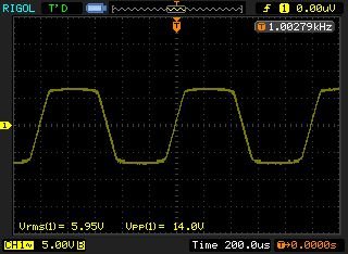

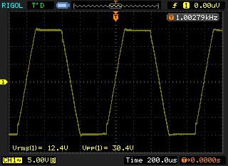

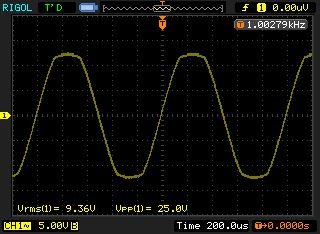

Niscai masuratori pe sarcina de 8 ohmi la alimentare dintr-o sursa de laptop de 20V/3A.
Putere maxima:
NewFile0 (2).jpg (21.25 KiB) Vizualizat de 6839 ori
Putere maxima in limitare - urat clipping:
NewFile3 (2).jpg (20.78 KiB) Vizualizat de 6839 ori
Si efectul reglajului de P-Limit care rotunjeste frumos la clipping. As fi crezut ca se va auzi la sunetul de chitara, insa e foarte discret.
NewFile1 (2).jpg (21.04 KiB) Vizualizat de 6839 ori
NewFile2 (2).jpg (19.89 KiB) Vizualizat de 6839 ori
