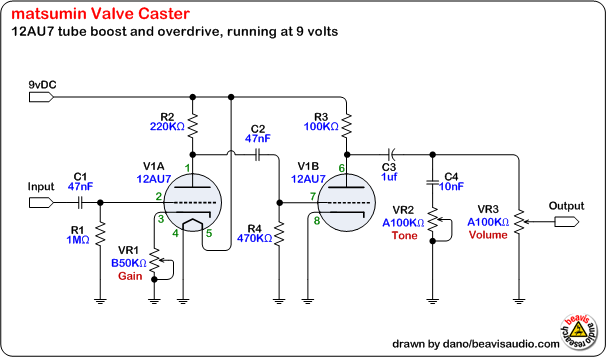

Am cautat si nu prea m-am hotarat la nimic. Dar cum "algoritmul" stie ce vreau, ca din intamplare mi-a iesit in cale pedala Valvecaster (un overdrive cu 12AU7) si apoi tot cautand internetul, vad ca nu sunt chiar asa de rare. O pedala cu tub alimentata la 9Vcc (hai 12V ca sa fim generosi).
PS: E adevarat ca "algoritmul" stia ca eu citesc articolele despre chitari si chitaristi pe Quora.com. Asa ca nu fu chiar la intamplare.

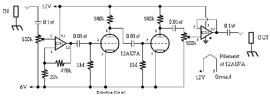

Acuma cred ca functioneaza, si e normal sa dorim o intrare rapida in clipping (vrei distorsionarea semnalului aplicat), ceea ce este si avantajul unei alimentari minuscule cand ataci tubul cu 50-100mV la intrare in montaj. O sa-l fac si bag intr-o cutie standard de pedala, cu tubul bine protejat la calcat pe el.
Schema: alimentare 9Vcc (cu ridicator la 12,6Vcc) sau 15Vcc (cu reducator 12,6Vcc pentru filament) - poate un SEPIC care se comporta in consecinta in functie de tensiunea de intrare, control de Gain, Ton si Volum. O sa fac un cablaj, nu il las cu matele
Deocamdata ce se gaseste pe internet.
Valvecaster (vine de Beavisaudio ):
Video:

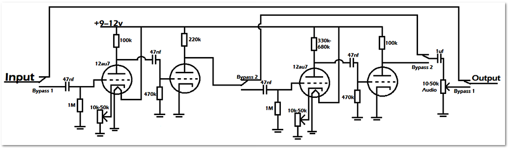

Alte variatiuni (v2.0):
Video:
Si un distors (Ron Black):
Video
