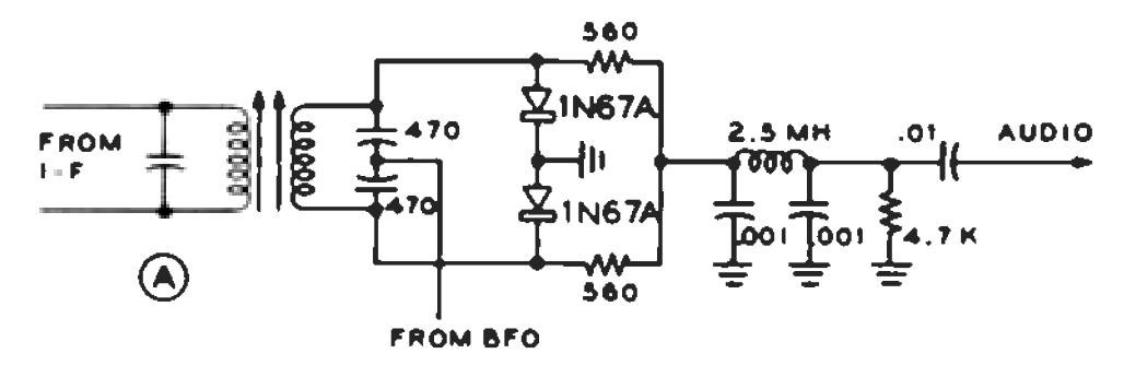

Respectiva metodă se găsește propusă și în cartea „ 73 scheme ptr. radioamatori ”, ed. 1974.

Cel mai cinstit este sa se foloseasca un detector de produs, pe langa BFO.
Sunt multe variante de detetector de produs, inclusiv cu circuite integrate (cu celula Gilbert).
O varianta buna este cu mixer armonic (dupa schema lui RA3AAE), la care frecventa BFO este la jumatate din frecventa din AFI. Se pot folosi si comutatoare CMOS.
