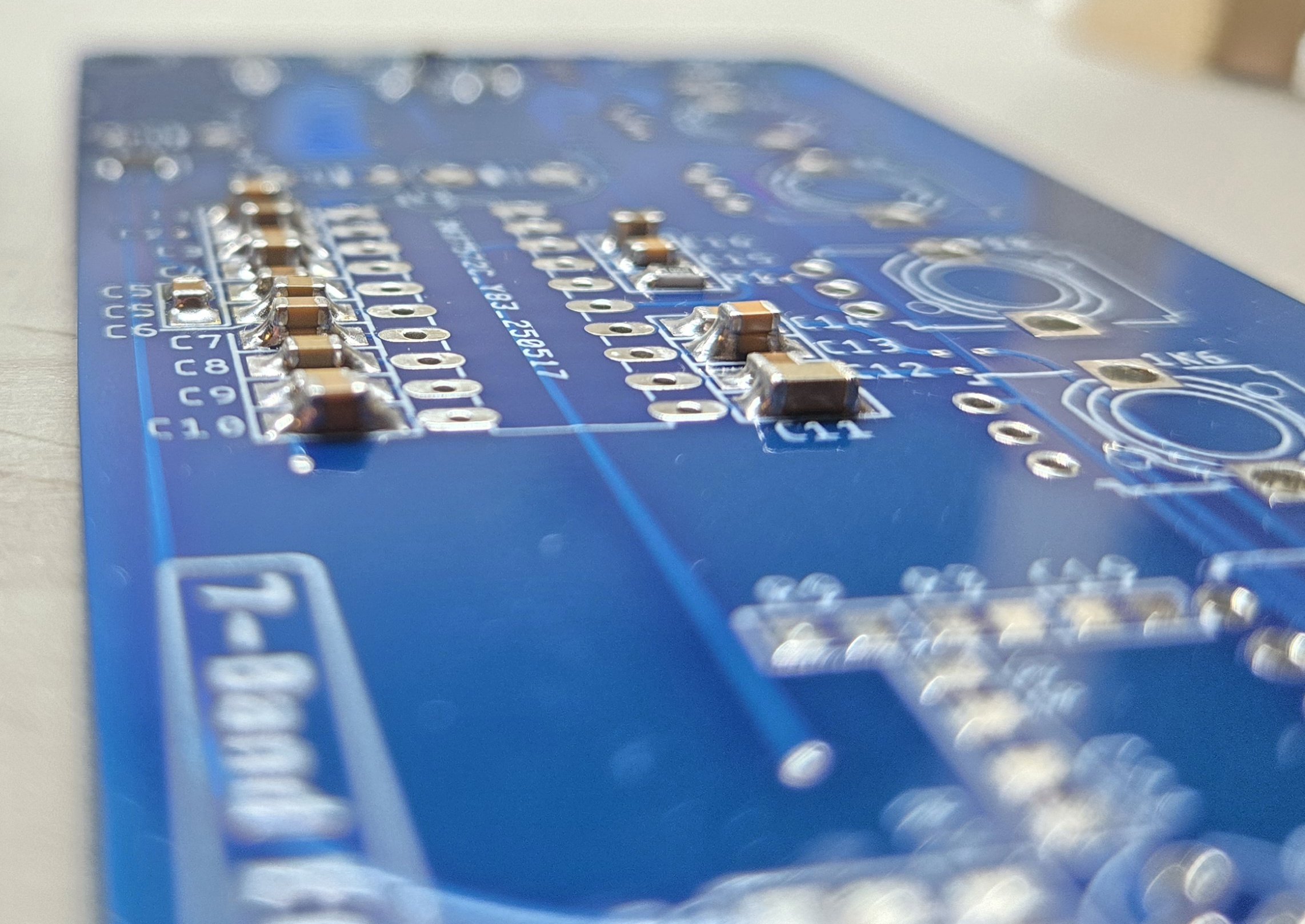

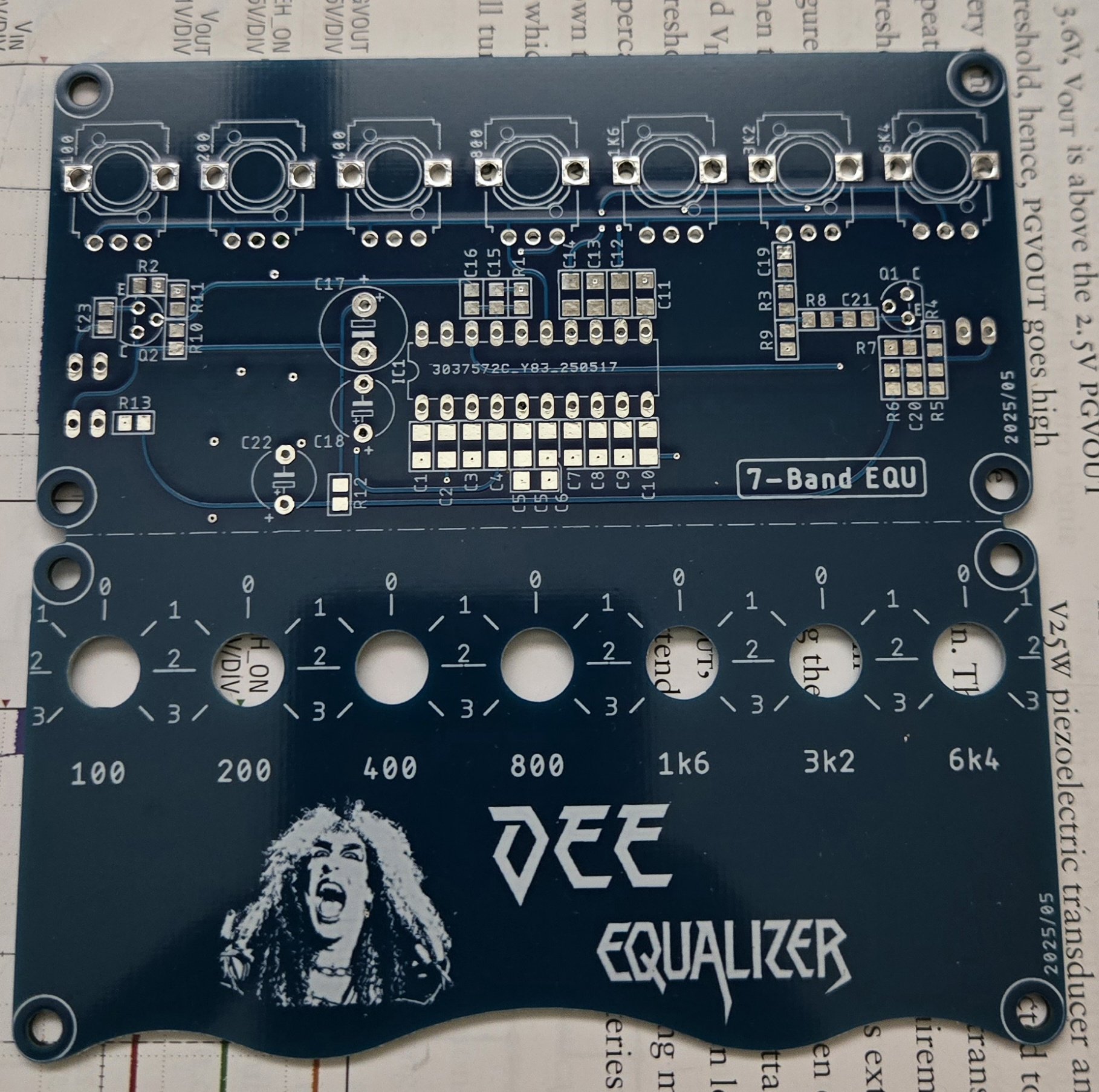

Asta e cablajul. Se taie pe linia intrerupta de la mijloc. Partea de sus este populata cu piese si se regaseste in cutie. Partea de jos este panoul frontal.

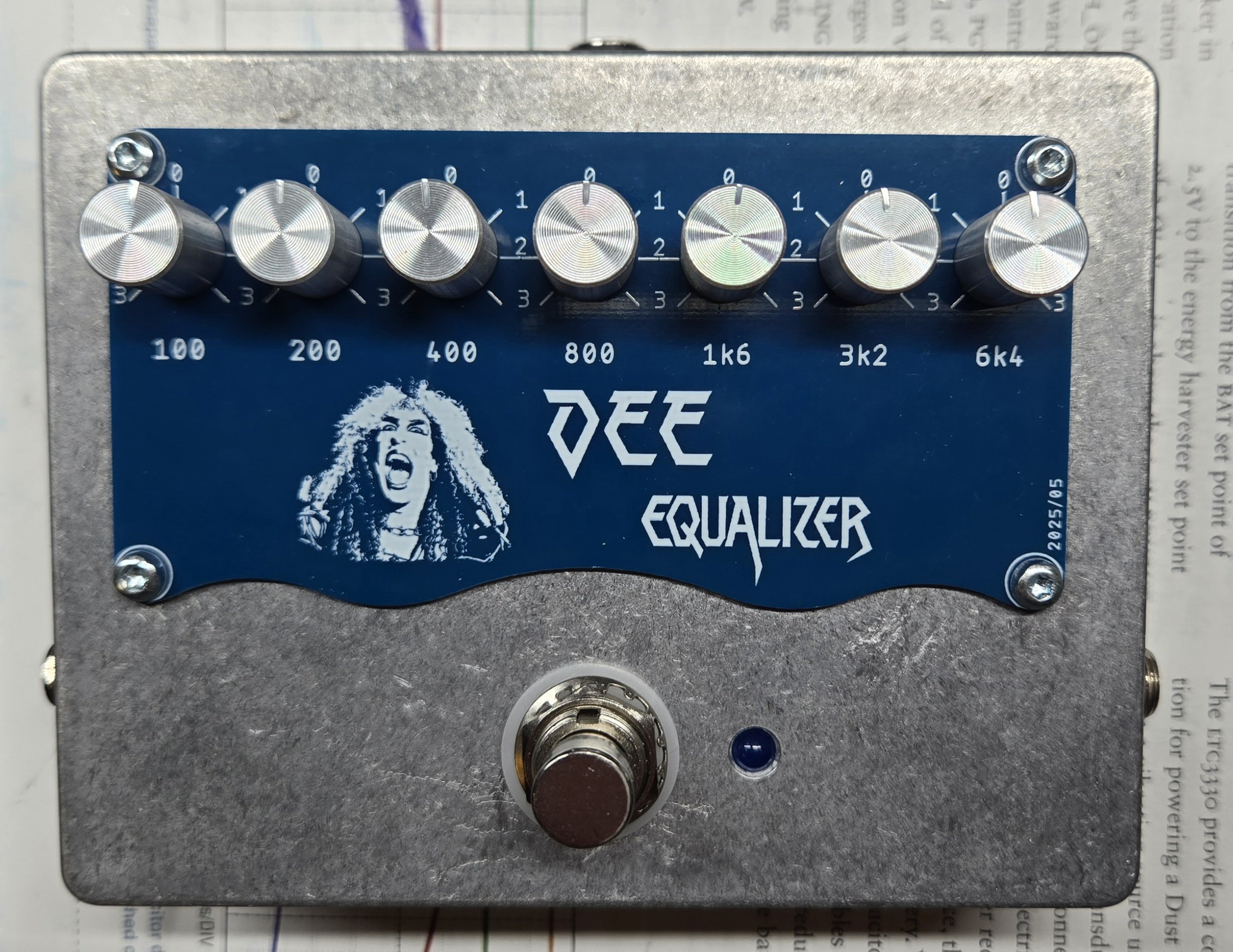

Dupa cum mi-am facut obiceiul, designul cutiei e musai sa imi apartina, nu vreau sa copiez. Efectul asta este dedicat lui Dee Snider, in spiritul unui joc de cuvinte The Equalizer sau Dee Equalizer. Si cum Dee este echivalent cu Twister Sister, am uzat de puterile mele ca sa fortez ChatGPT sa-mi creeze un logo in caractere similare logo TS. Asta a iesit.

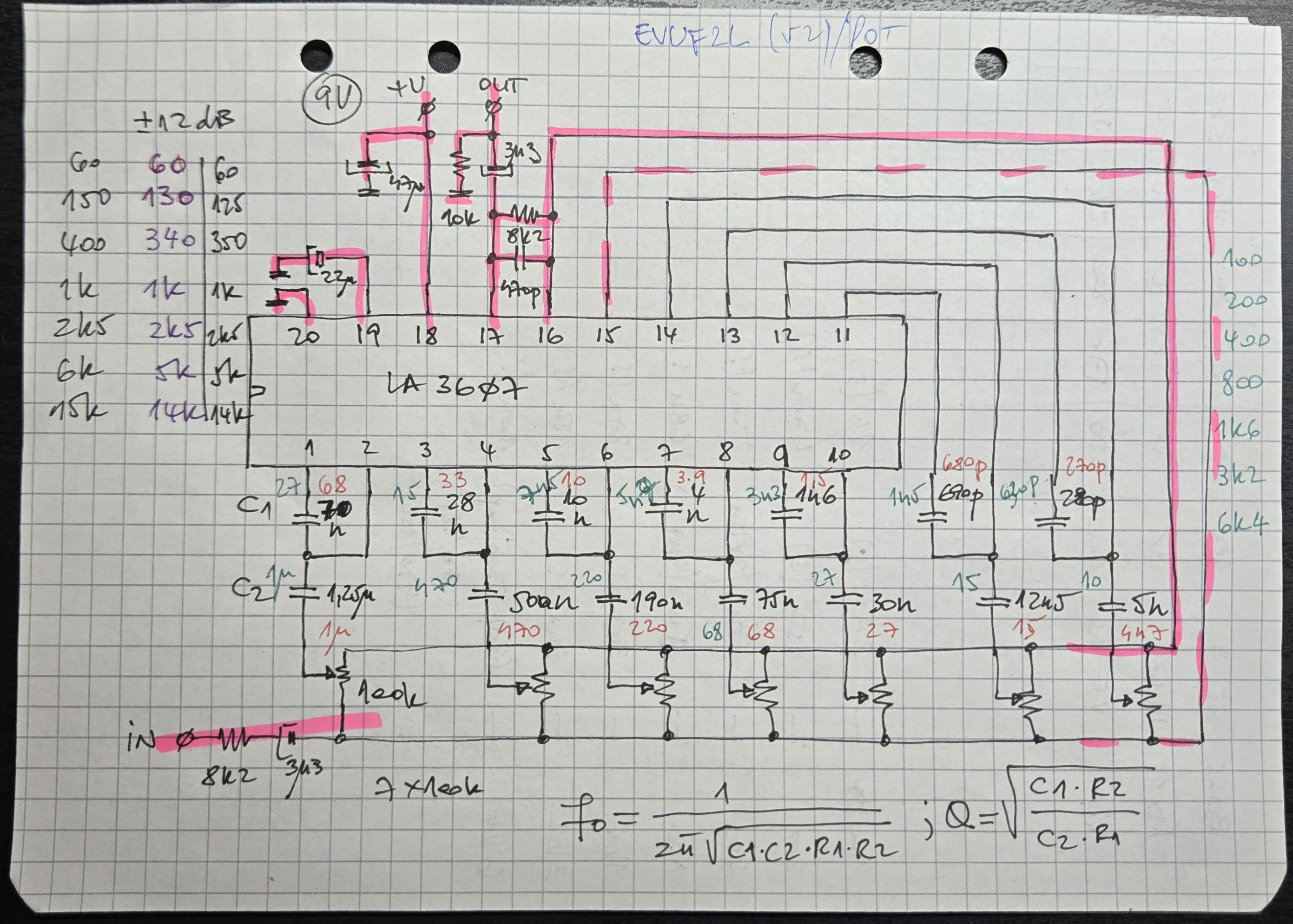

Dupa cum se vede in schema (la sfarsitul postarii), multe condensatoare au valori neobisnuite in giratoare. E de precizat ca fiind un efect de chitara, a trebuit sa schimb standardul 63Hz, 125Hz, etc in 100, 200, 400, 800, 1600, 3200 si 6400Hz. Asta se potriveste chitarii.
Deci consensatoare in serie sau care se calaresc (elegant, zic eu).

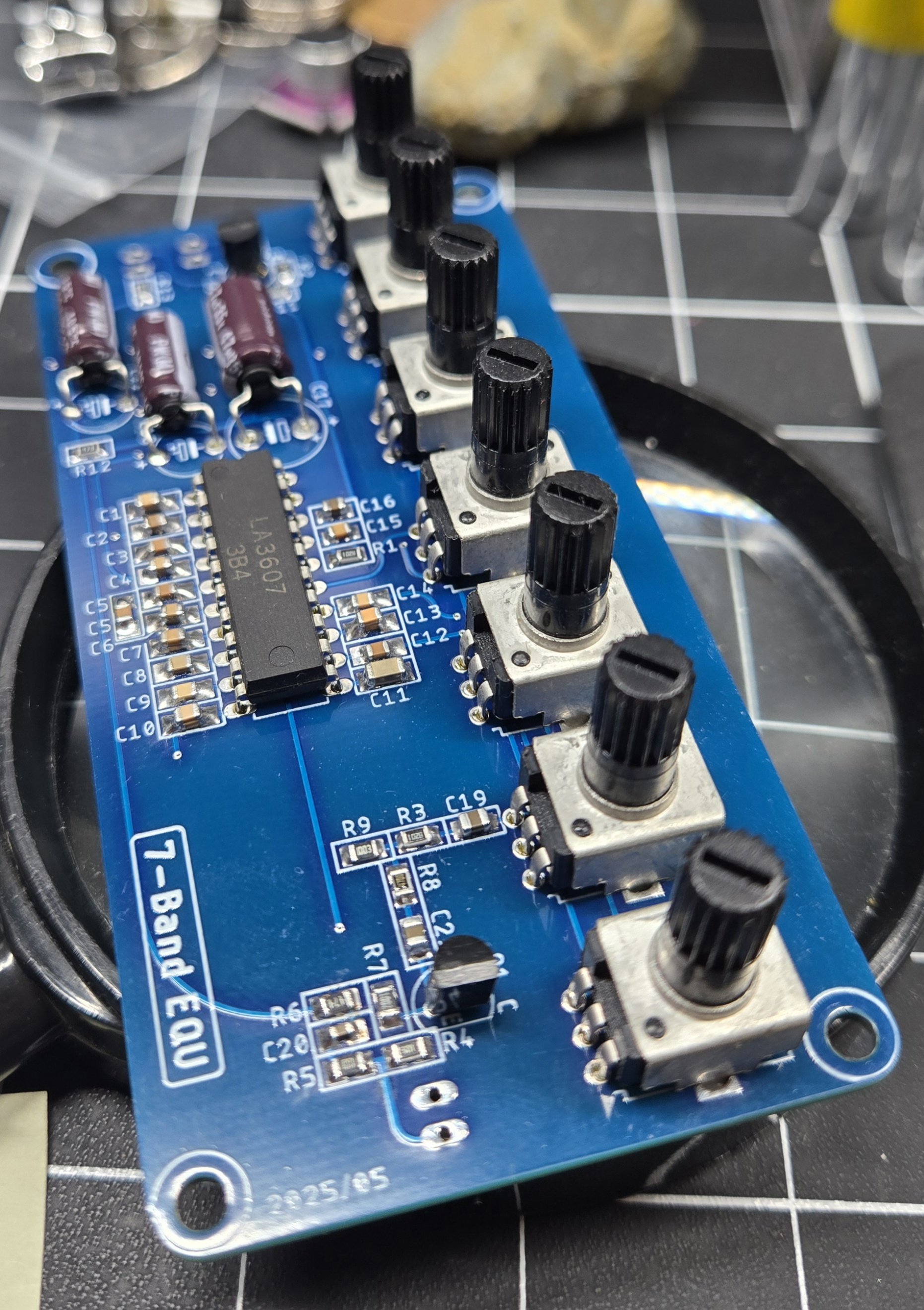

Cablajul interior populat.

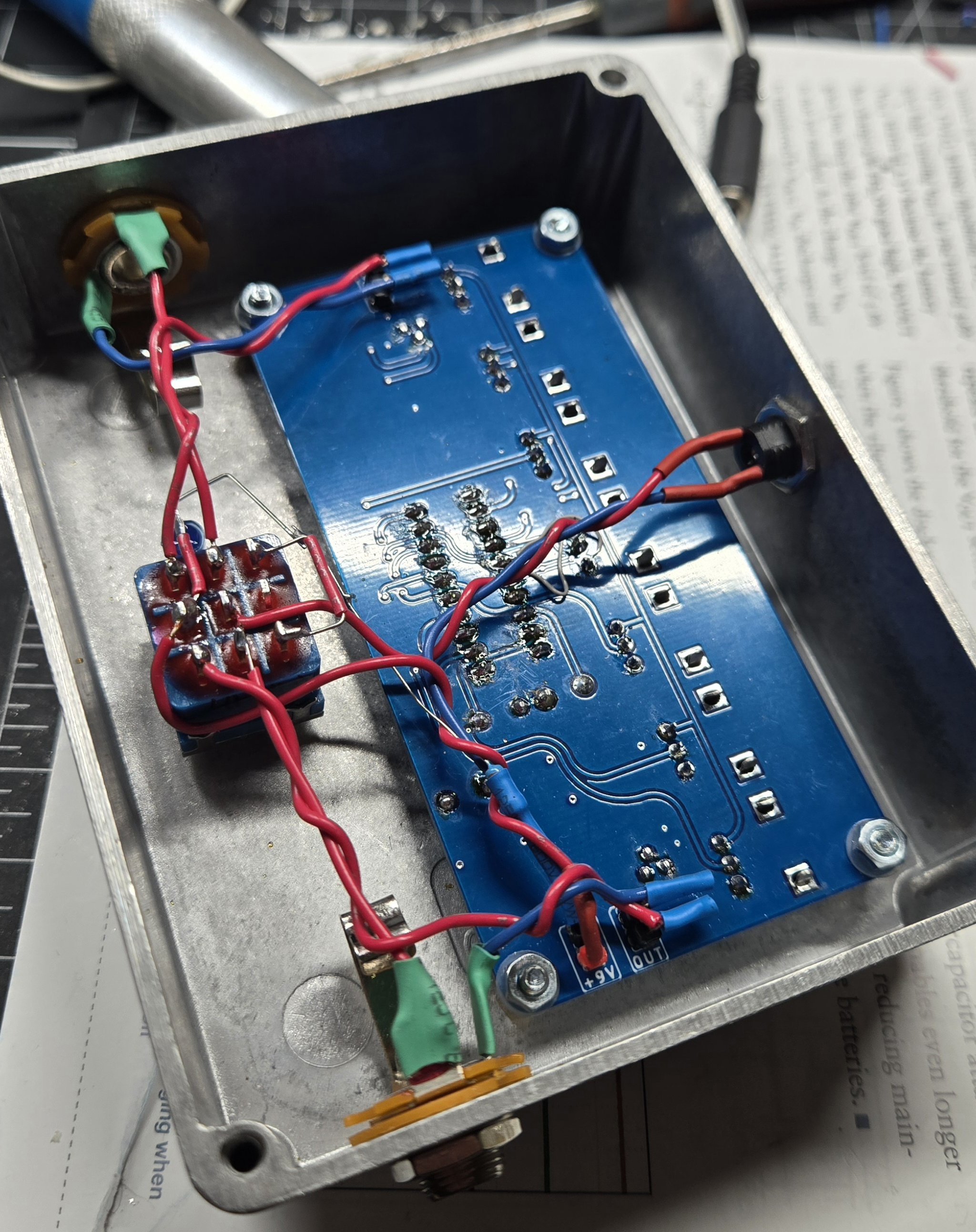

In interiorul cutiei. Se vad niste firicele gri imediat sub firele torsadate rosu-albastru care vin de la mufa de alimentare.
Blestemat sa fie chinezul care mi-a pus in pachet 2 integrate, unul fiind nefunctional. Si blestemata sa-i fie natia ca eu am pus mana intai pe ala defect. Dupa dezlipire si relipire cablajul nu mai este asa de curat, n-am mai insistat cu curatirea perfecta.
Deci, toate instalate, nu scurturi sau piese lipsa. Alimentez si din 2V la intrare, 2xxmV la iesire. Iar potentiometrele parca erau cu terminalele periferice impreuna. In plus, prezenta tensiunii Vcc/2 pe pinul 19 lipsa la apel. Rezistenta de 10k intre pini nu exista. Am pus eu extern. Nimic, parca a urcat un pic iesirea, dar tot reglaj aiurea. Pana sa trec la masacrarea integratului (fara soclu, ca sa nu depaseasca inaltimea potentiometrelor sub capac), am taiat niste trasee. Nu mergea nimic. I-am taiat pinii cu sficul si lipit al 2-lea integrat. Asta a mers, 2V intrare, cam 6V iesire (deci cam 10dB). Ouf!
Asa arata de afara.

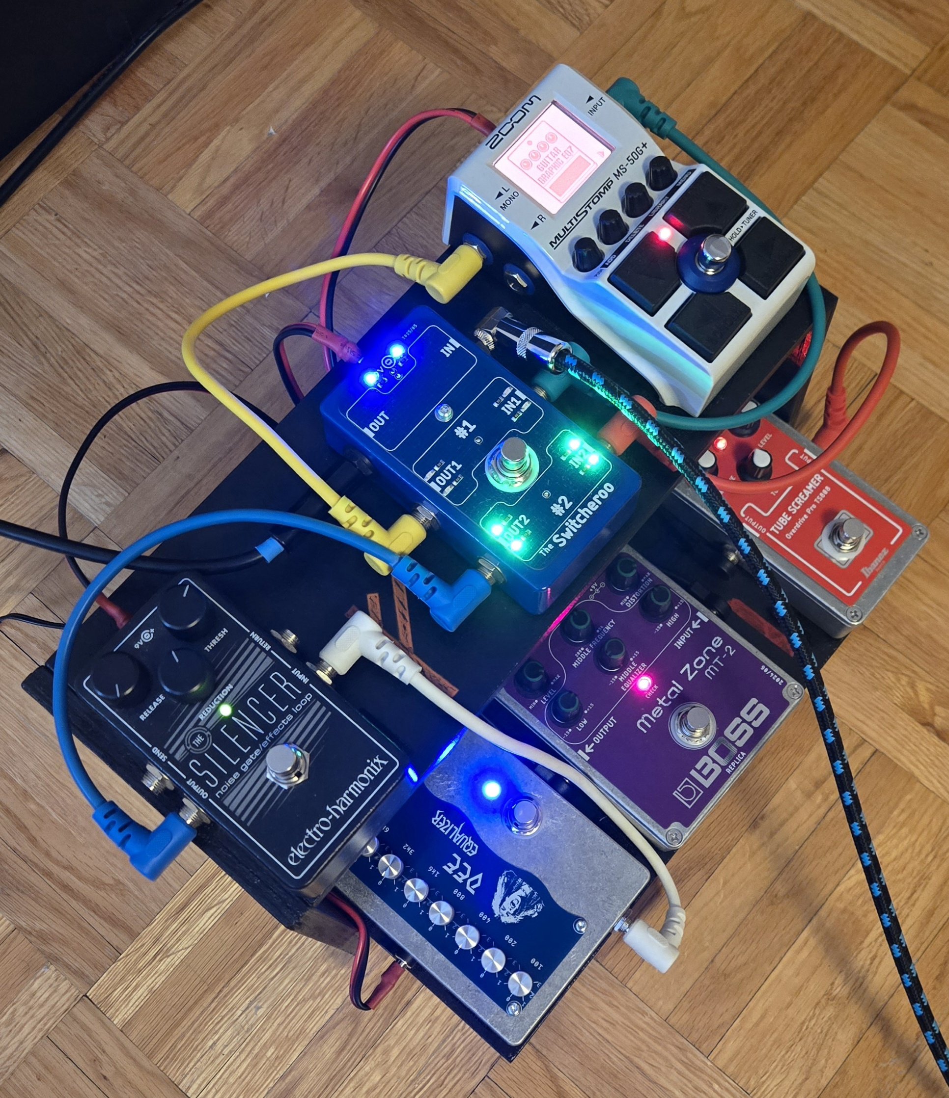

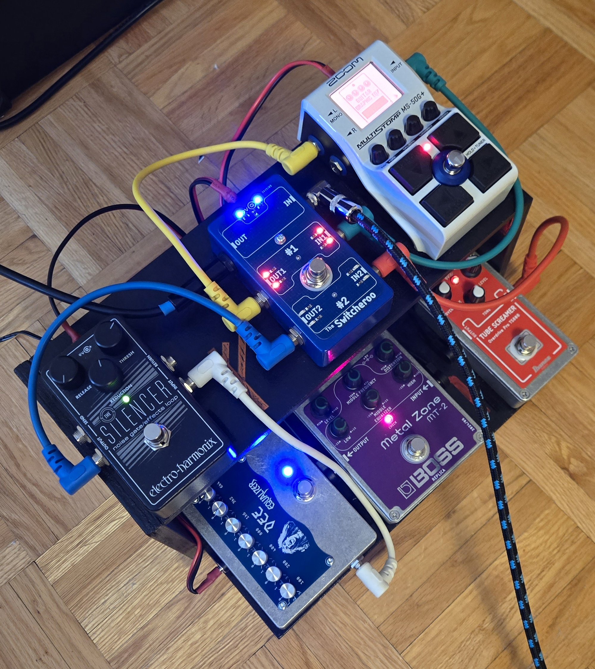

Si asa arata instalat in lantul de efecte. Pentru curiosi, in mijloc pe randul de sus este un comutator intre 2 lanturi de efecte. Lant efect 1 este multi-efectul Zoom MS-50G+ (stie peste 100 de efecte, si se pot pune cate 5 maximum in serie, un modeller cum i se zice). Lantul 2 este Tube Screamer+Metal Zone+Egalizator+Noise Gate.
Schema de baza a egalizatorului.
Am zdranganit cateva coarde azi, isi face treaba. Totusi, cred ca o sa aiba un rol de subtilitate mai curand. Metal Zone cu controlul de medii (frecventa varaibila) in plus de joase si inalte isi face treaba destul de bine singurel.
