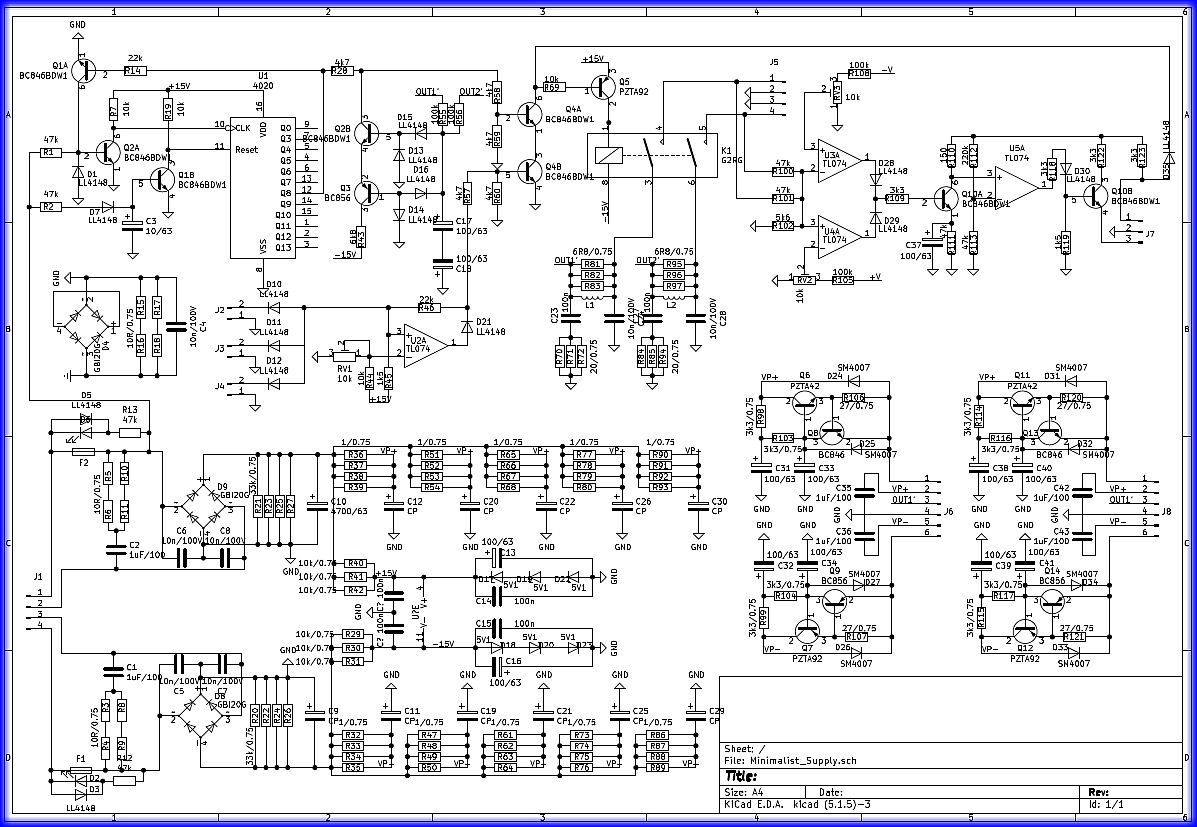

Schema este relativ clasică și binecunoscută celor ce se ocupa de service / studiul manualelor amplificatoarelor din clasa HiFi / HiEnd : redresare independentă pentru fiecare înfășurare de secundar , snubber , filtrare CRC + bleeder pentru etajul audio de putere , multiplicator de capacitate cu limitator de curent pentru etajul de intrare + VAS .
Circuitul de protecție este structurat astfel : temporizarea la conectare este realizată foarte precis cu un numărător care sesizează ciclurile rețelei de 50 Hz iar la dispariția tensiunii alternative circuitul se resetează instantaneu , protectia termica este realizată cu 3 senzori tip NTC de 10 Kohmi ( temperatura radiator L , temperatura radiator R , temperatura trafo rețea ) , detector de DC pe iesirile amplificatoarelor L+R și un circuit CLIP care detectează supramodularea amplificatoarelor L+R și semnalizează acest lucru prin aprinderea unui LED roșu etc .

Schema :
- Minimalist200_Supply (4) .jpg (214.84 KiB) Vizualizat de 27972 ori

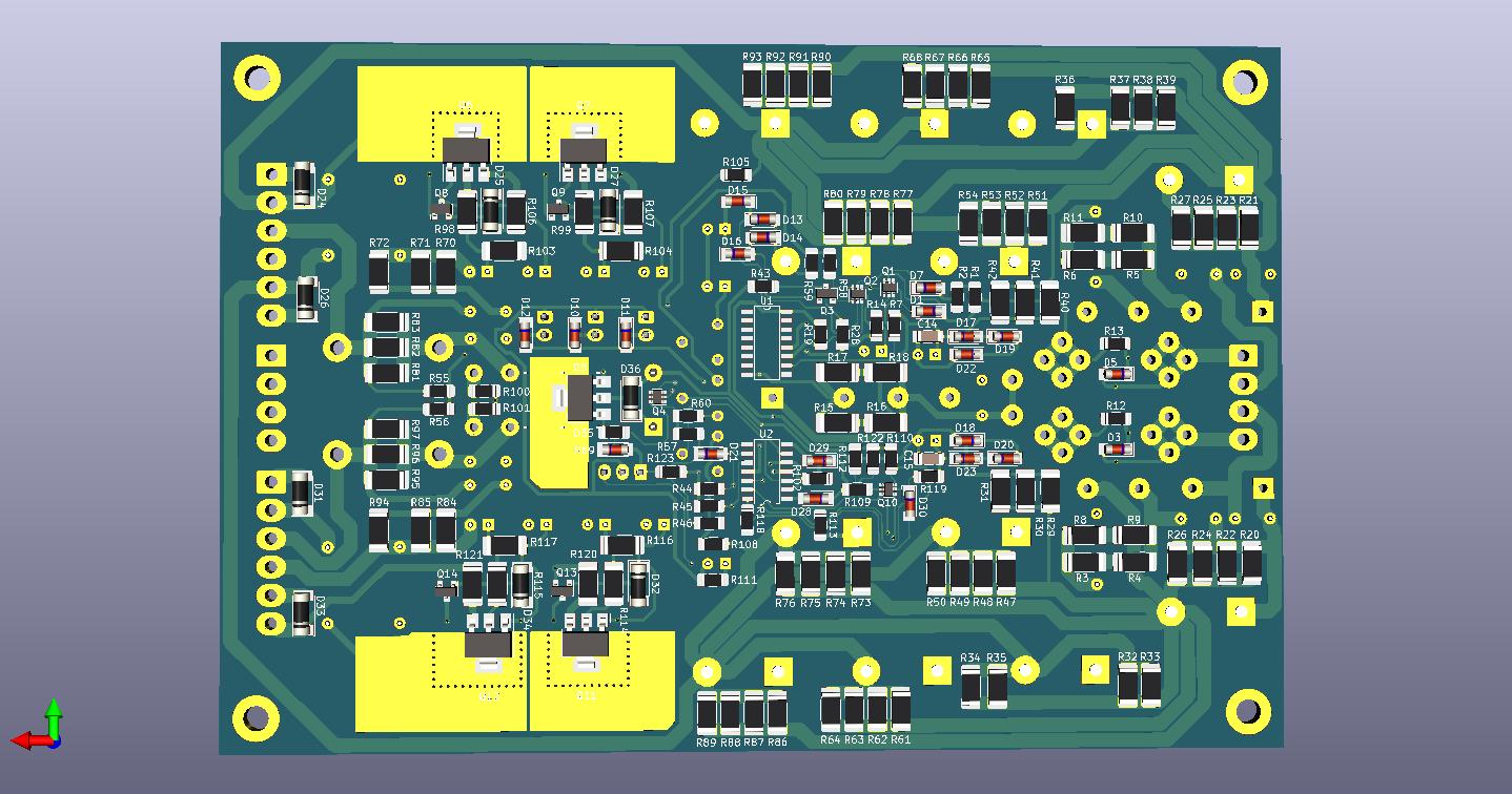

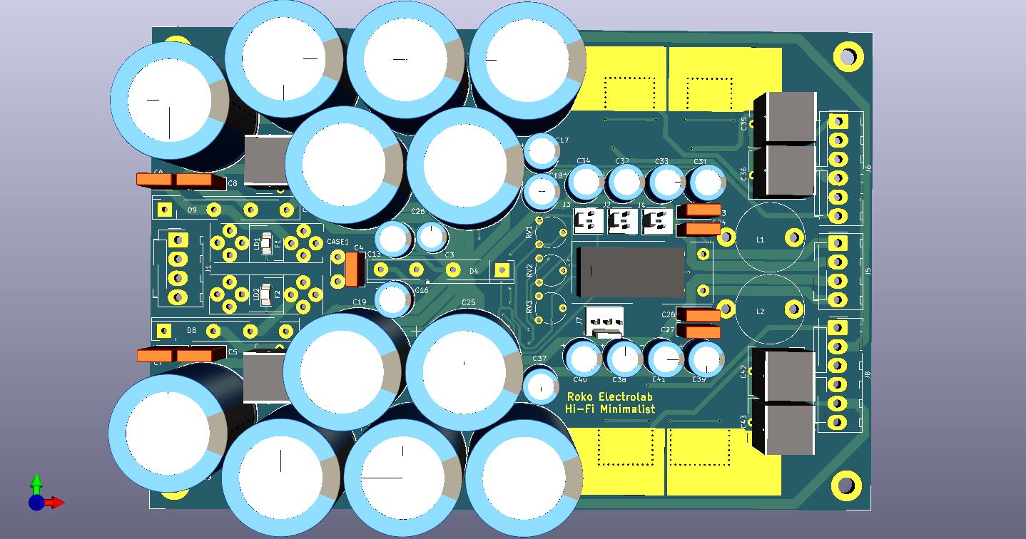

PCB-ul a fost realizat de Roko , un prieten de-al meu :
- Minimalist200_Supply (2).jpg (157.45 KiB) Vizualizat de 27970 ori
- Minimalist200_Supply (3).jpg (184.72 KiB) Vizualizat de 27970 ori
Cu toate ca nu vad schema pentru prima oara, dau vina pe calitatea/rezolutia primei versiuni vazute pentru lipsa comentariilor la vremea respectiva, am cateva comentarii noi acuma.
1. Kicad nu controleaza erorile de duplicare. J6 si J8 au aceeasi conexiune OUT1', banuiesc ca J8 trebuia sa aiba OUT2'.
2. F1 si F2 sunt puse la risc in secundare. Daca una se arde, de la un inrush, pornesti ampliful cu jumate de alimentare?
- Mesaje: 1003
- A apreciat de: 516 ori
Absolut corect , conectorul J6 alimentează canalul L , iar conectorul J8 alimentează canalul R .
Cât despre siguranțele fuzibile ... asta e viața .
Nu vad in asta un compromis , toate sursele cu siguranțe fuzibile , se comporta la fel .
Ce altă soluție ar mai fi ?
Am în vedere modificarea acestei surse , varianta finală destinata proiectului Minimalist 400 va conține partea de Power Management și 5 relee de 16 A ( Thermal Protect în două trepte , DC Blocker + SoftStart + Power On , DC Protect , monostabil de 300 mS pentru menținerea aprinsă a LED-ului de clip etc ) .
Detectorul de clip va fi de tip IOC ( Input Output Comparator ) și va fi mutat pe PCB-ul etajului final , iar senzorii de temperatură vor fi digitali ( LM 35 ) ca să nu mai fie nevoie de reglaje .
Amplificatorul Minimalist 400 va avea redresarea și bateria de condensatoare electrolitice pentru filtrare prinsă cu distanțiere de etajul final , fiind o variantă mai conservatoare .
Acolo nu există restricțiile impuse de dimensiuni .
Dar va avea nevoie de o placa cu Power Management !
- Mesaje: 1003
Ai perfecta dreptate , LM 35 este analog , mă gândeam la un senzor de la Dallas ...
Există mai multe variante de IOC ...
Încerc să găsesc ceva simplu .
