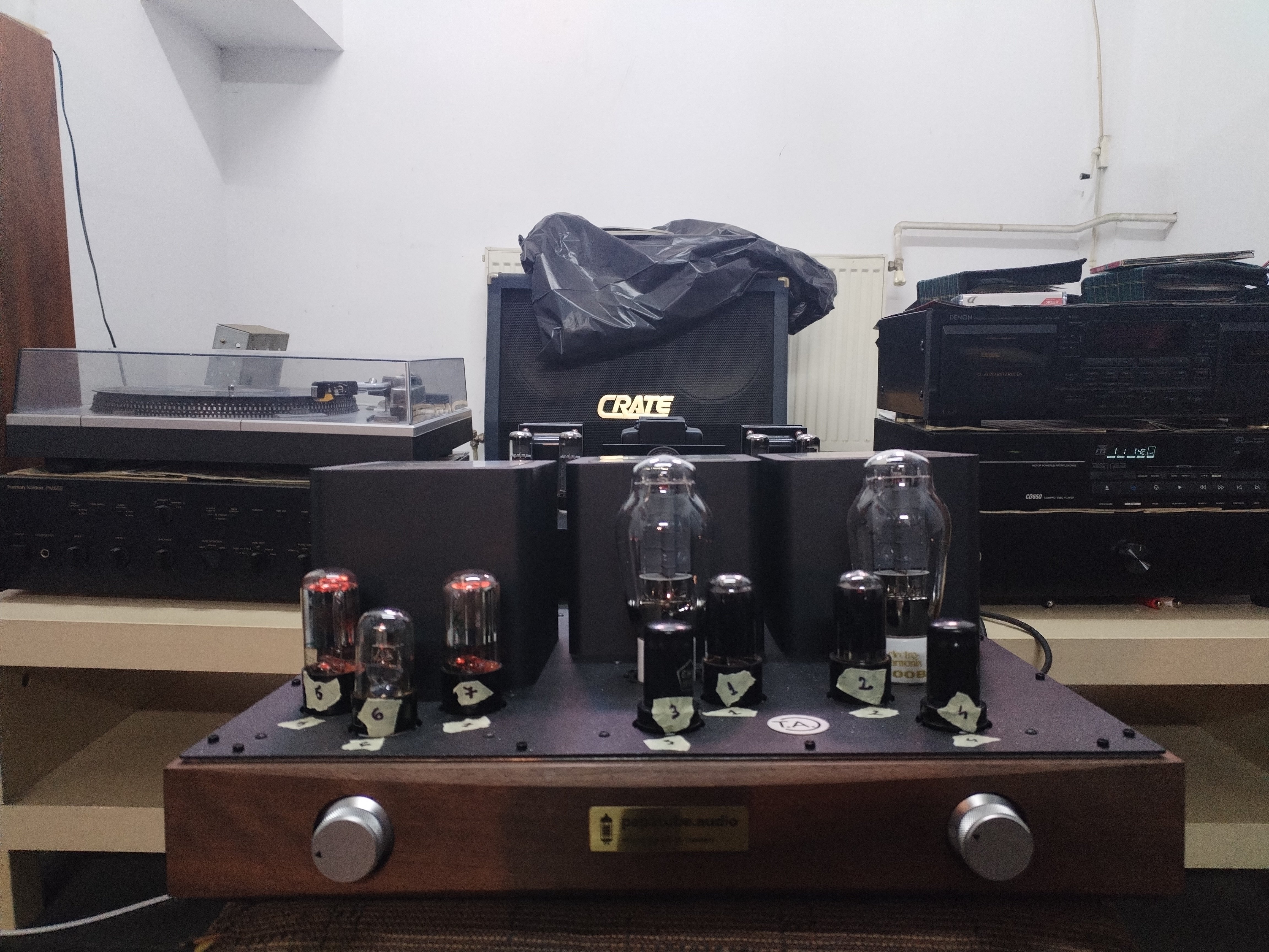

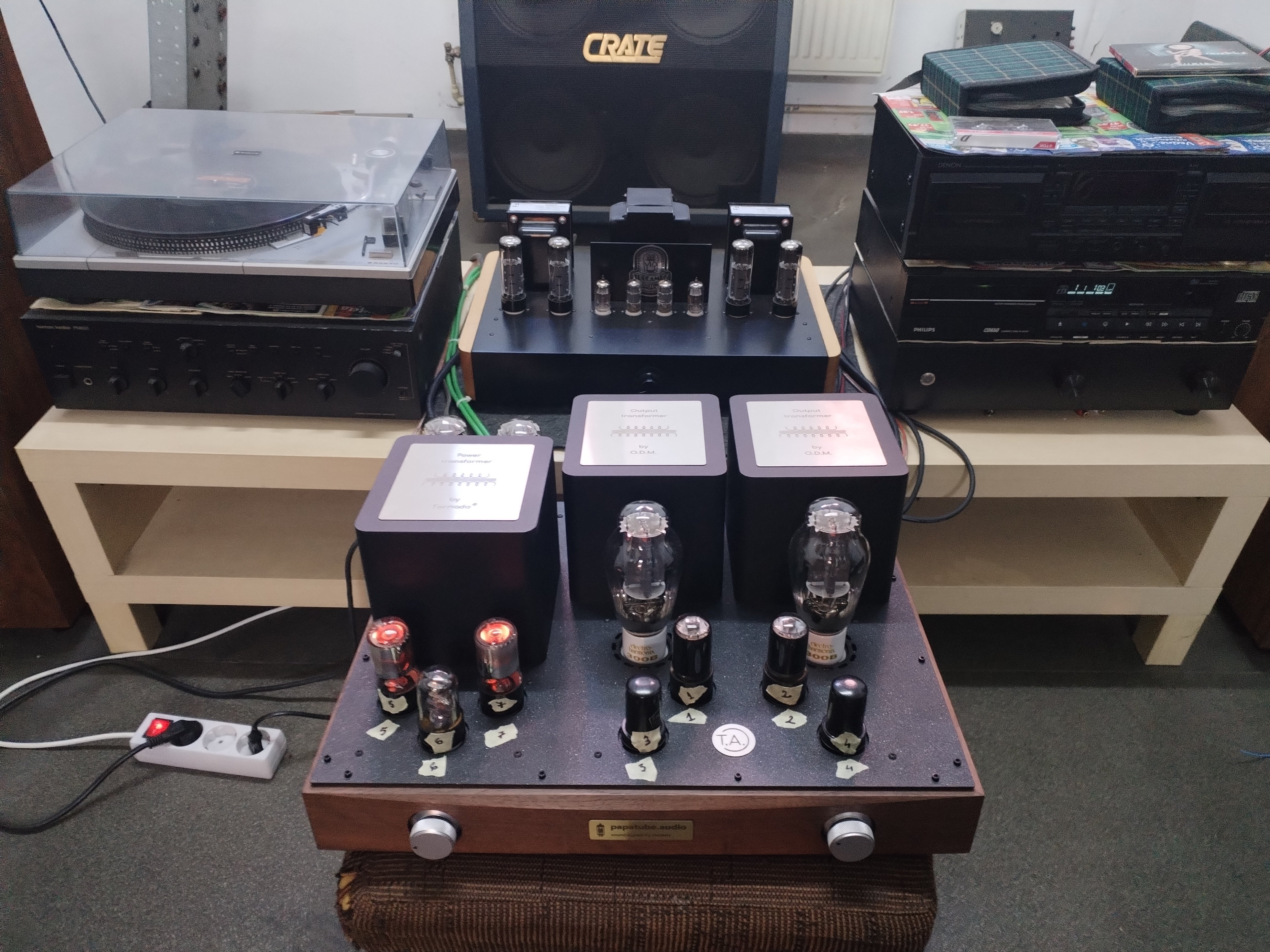

Este un SE cu 300B ca tuburi finale .

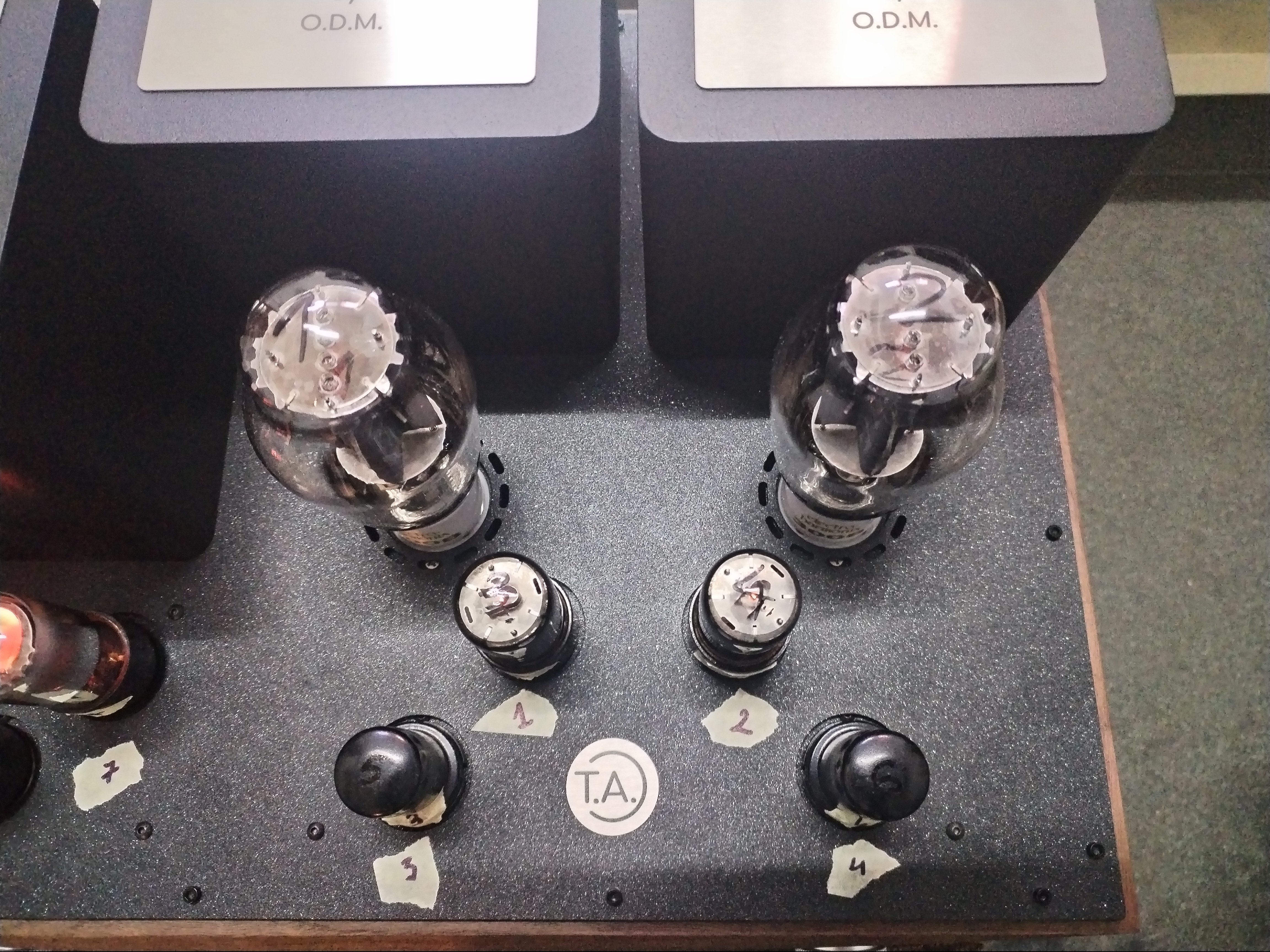

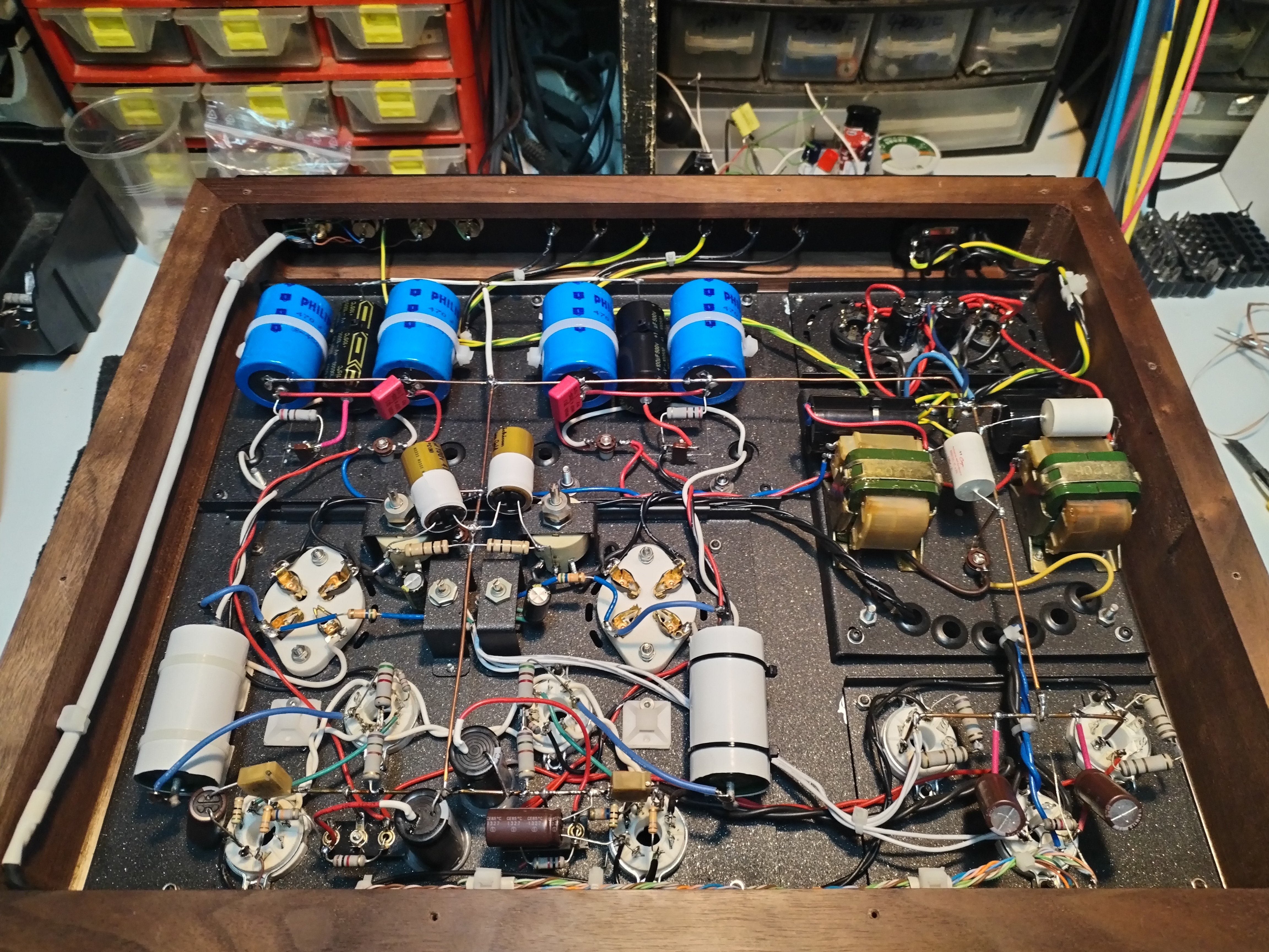

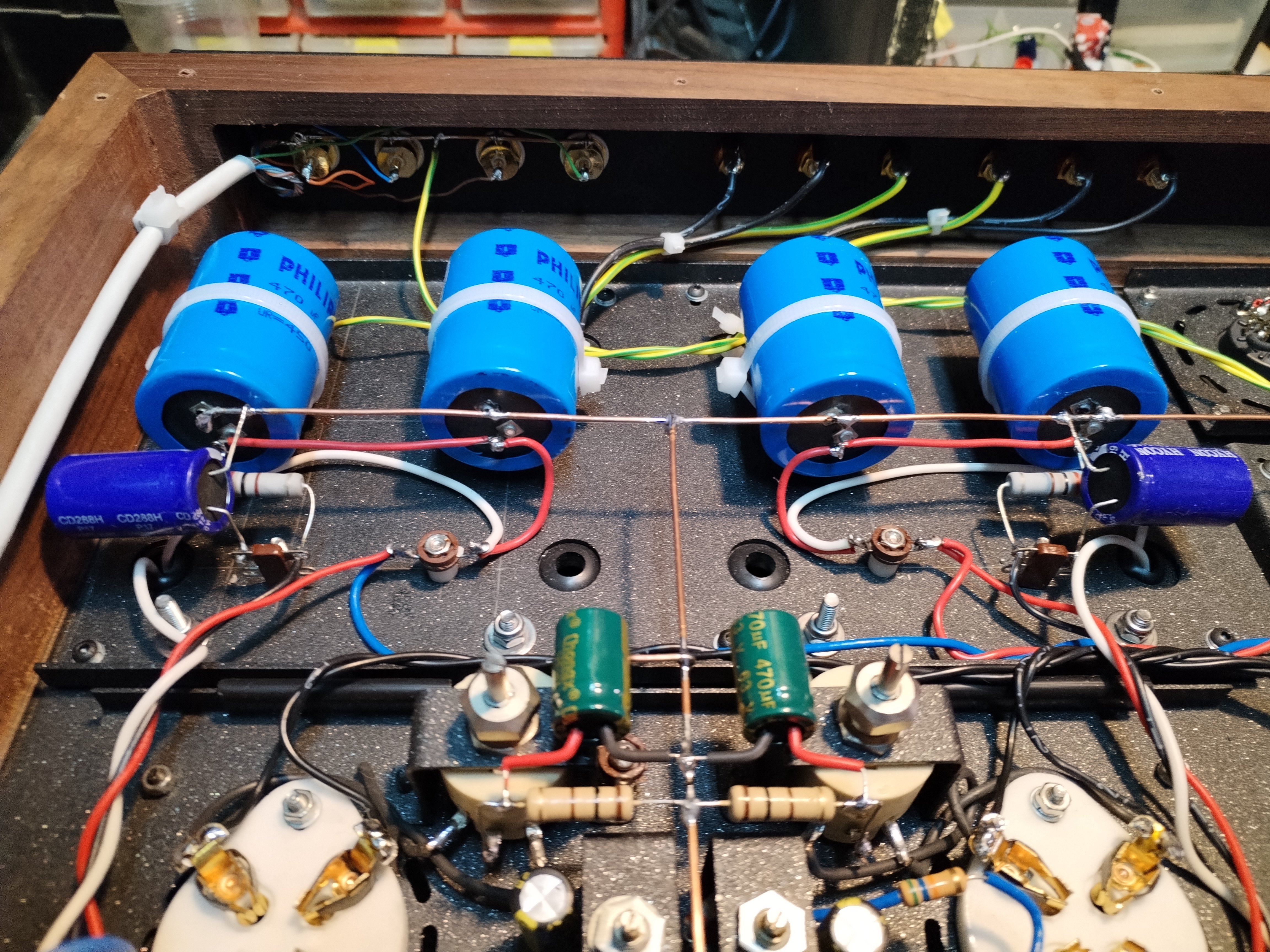

A ajuns la mine pentru schimbarea unor condensatori ,schimbare 300B care inițial au fost chinezești ,înlocuite cu Electroharmonix,reglaje ,etc,etc .
Mâine o să îi scot schema .

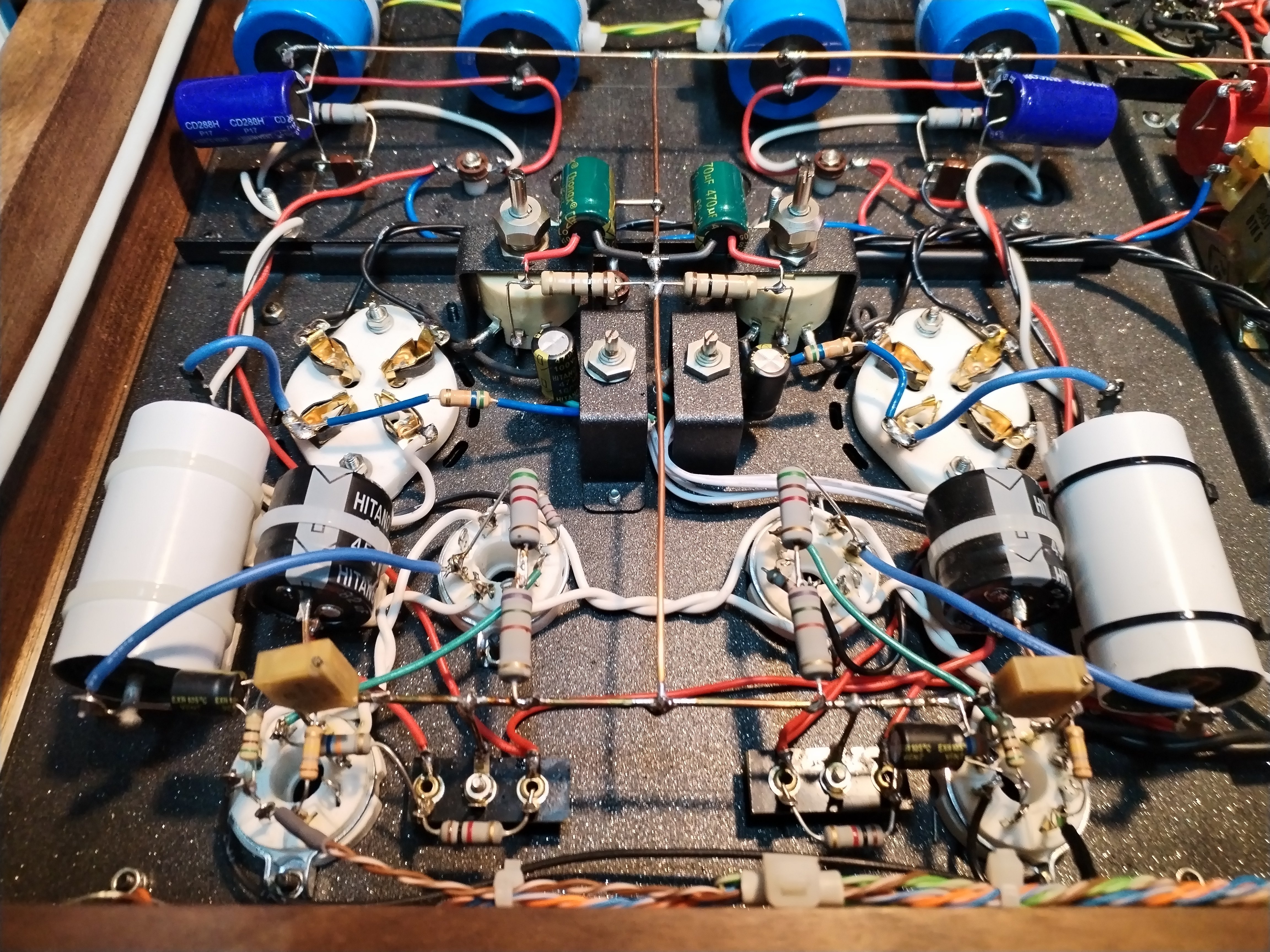

In acest amplificator nu există nici o piesă cu siliciu , inclusiv negativarea este asigurată de un tub redresor și două stabilovolturi.
