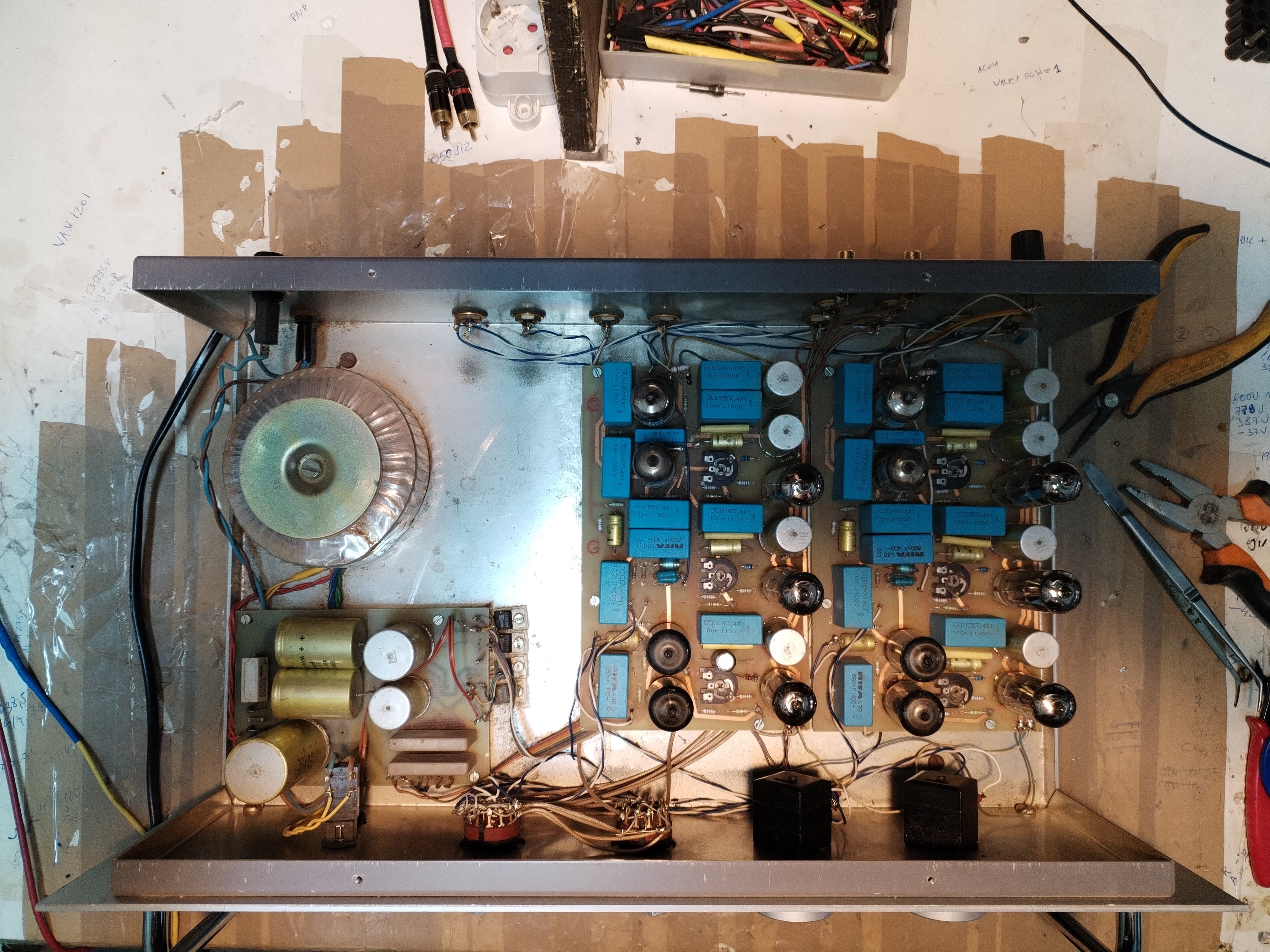

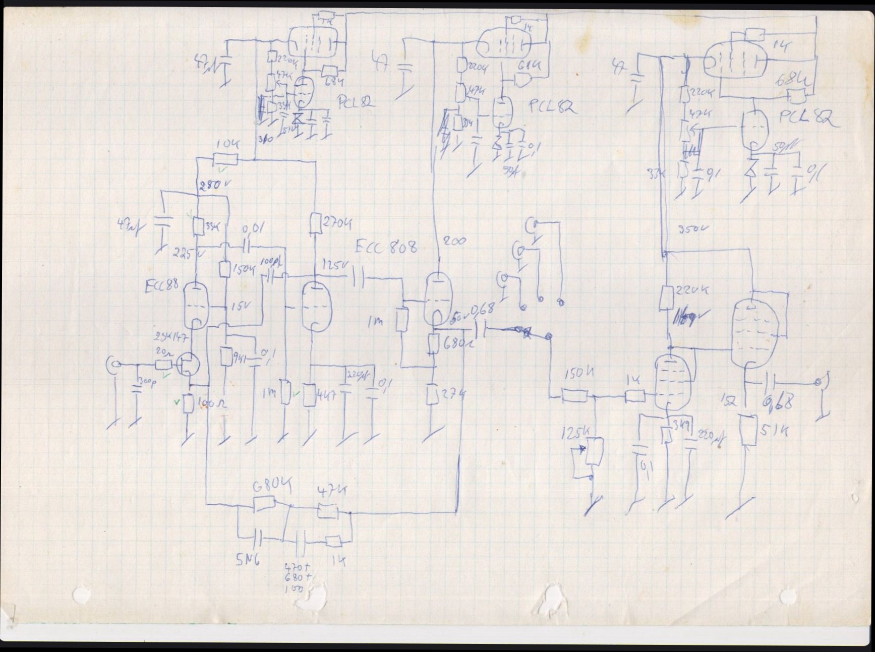

Ce este mai deosebit la acest preu , pe partea phono intrarea se face printr-un tranzistor FET , montat in catodul primului etaj de amplificare , altă "fază" etajul de amplificare + repetor catodic ,de după selectorul de surse ,este realizat cu tuburi EF86 montate ca pseudotriode .
Pentru alimentarea celor trei etaje , preu phono , repetor pe catod , etaj de ieșire , se folosesc trei stabilizatoare cu PCL86 , referințe fiind diode zenner de 51V , cele două canale se alimentează independent , tensiunea de alimentare a filamentelor este stabilizată.

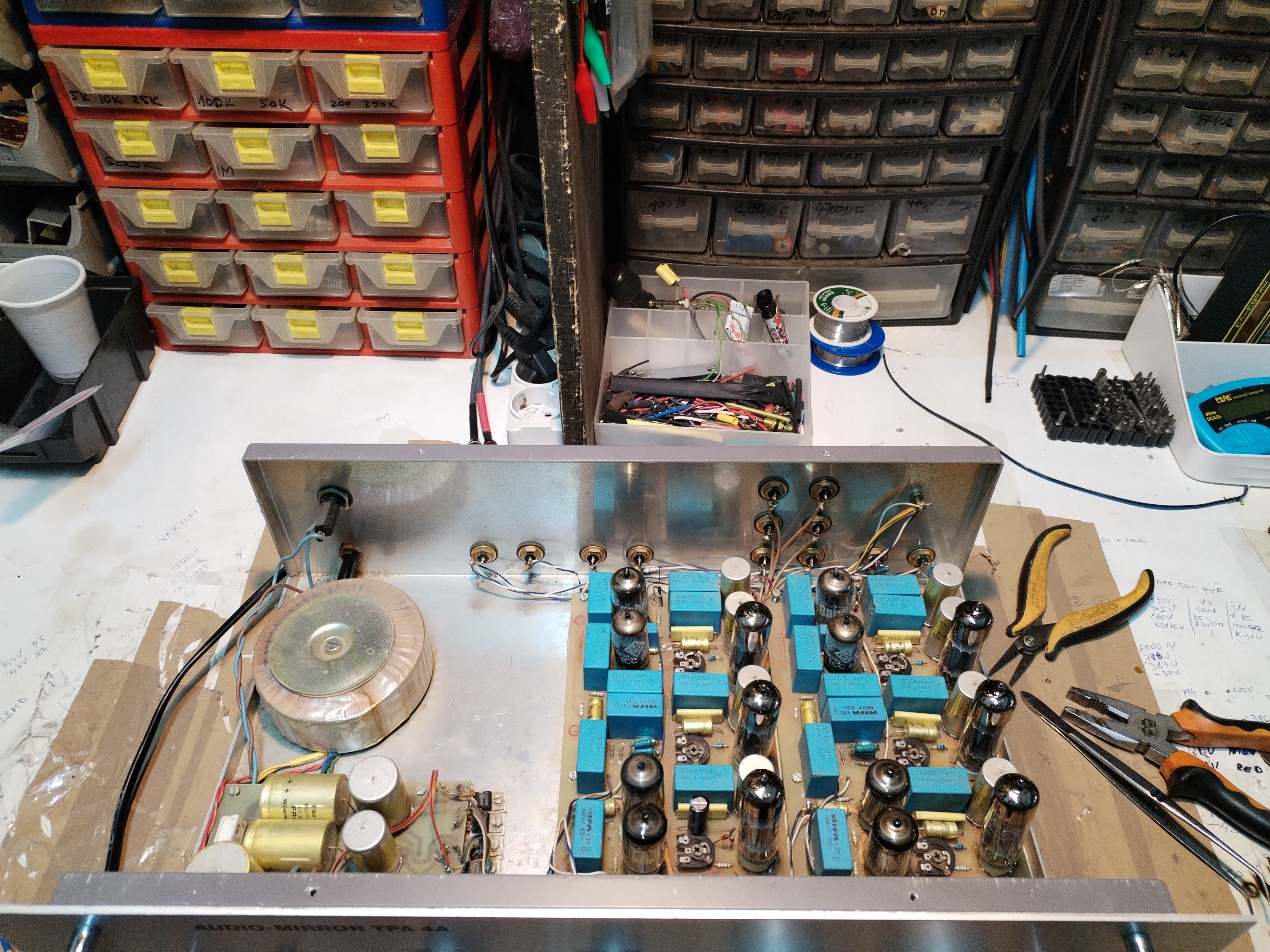

Am găsit defecte, un tub PCL86 cu filamentul întrerupt, un stabilizator de +350V defect , in scurtcircuit dioda zenner și condensatorul electrolitic montat in paralel cu ea .
La probă....șoc sunet nașpa , înfundat ,cu volum cam mic , era și de așteptat , pe intrarea phono avea montată o rezistență de 100ohmi pentru că fusese folosit cu doză MC , am înlocuit rezistențele cu unele de 47k și......totul este ok cu doză MM .
Cele șase tuburi PCL86 au fost înlocuite cu unele Valvo ,noi ,cumpărate de pe ebay.
Acum ca să fiu cârcotaș, total de acord cu cele șase stabilizatoare , așa se obțin performanțe audio bune , dar de ce cu PCL86??? Am înțeles că preul este făcut înainte de 1990 , suedezul fiind în lumea bună avea acces la tranzistori cu Vce 400V cu care putea să facă stabilizatoarele , in sfârșit ....fiecare cu alegerea lui , să nu zic păsărici din cap .

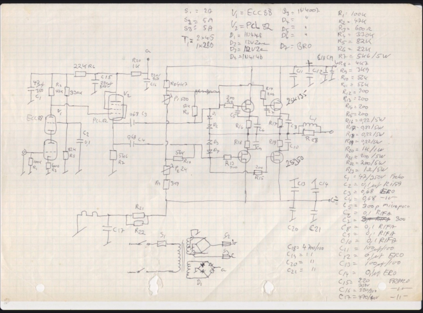

Suedezul a trimis și schemele , am înțeles că are cont și este activ pe diyAudio.
