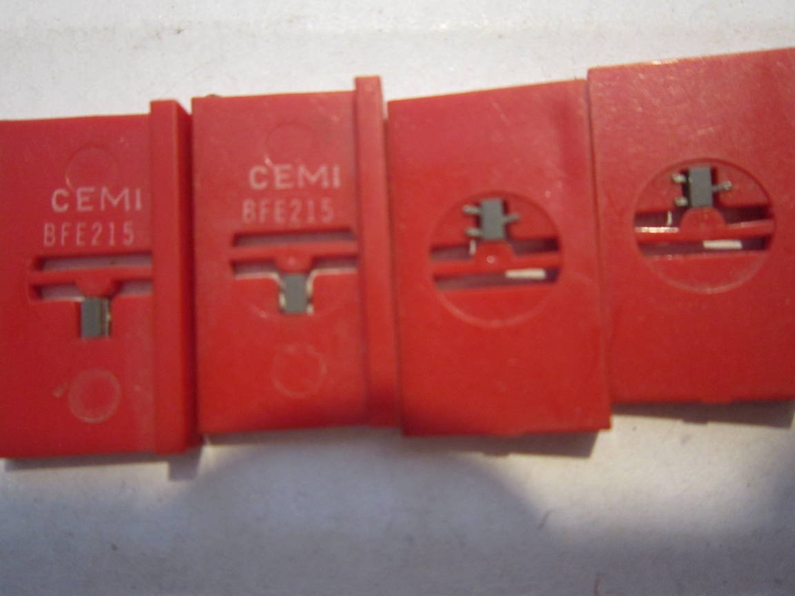

Nu am intalnit. Sunt SMD-uri ? Imi placeau tranzistoarele in capsula metalica nichelata (TO-72). Cele stanate se oxideaza.
Am cumparat multe BF167 stanate (IPRS) pentru ca sunt speciale (cu caracteristica de reglare ca BF200, dar pentru AFI TV 35-40 MHz), si din motive de nostalgie.
