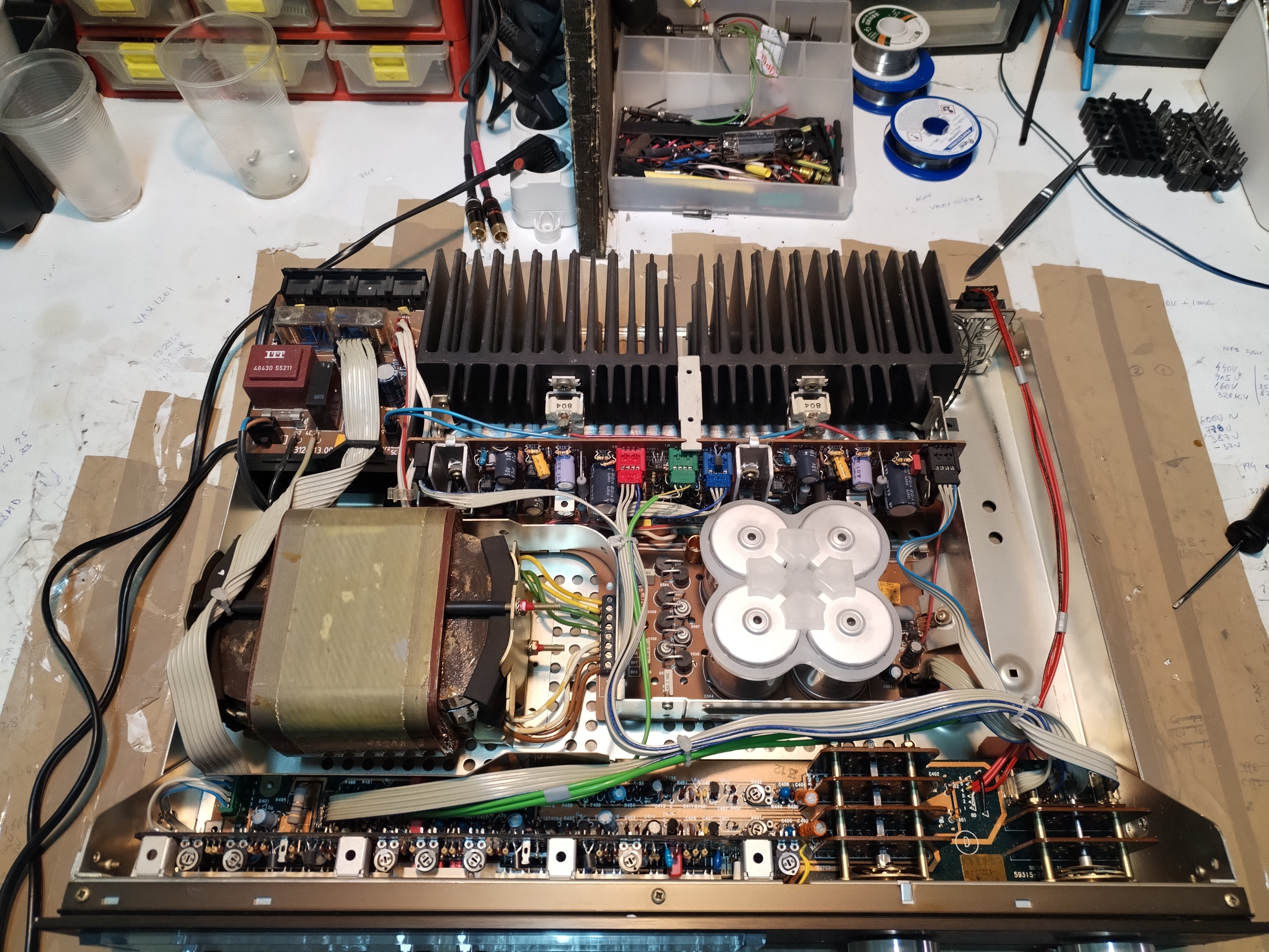

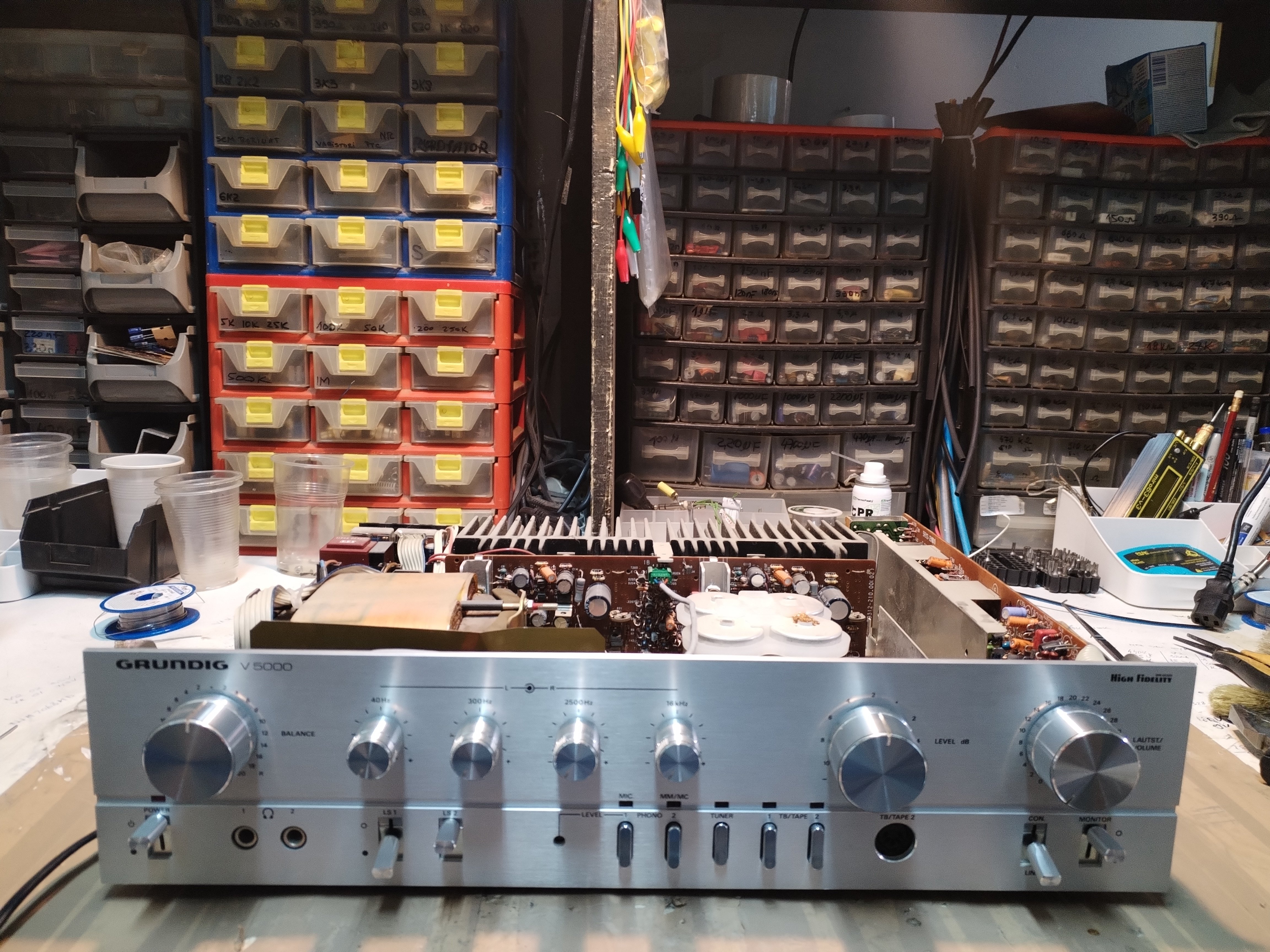

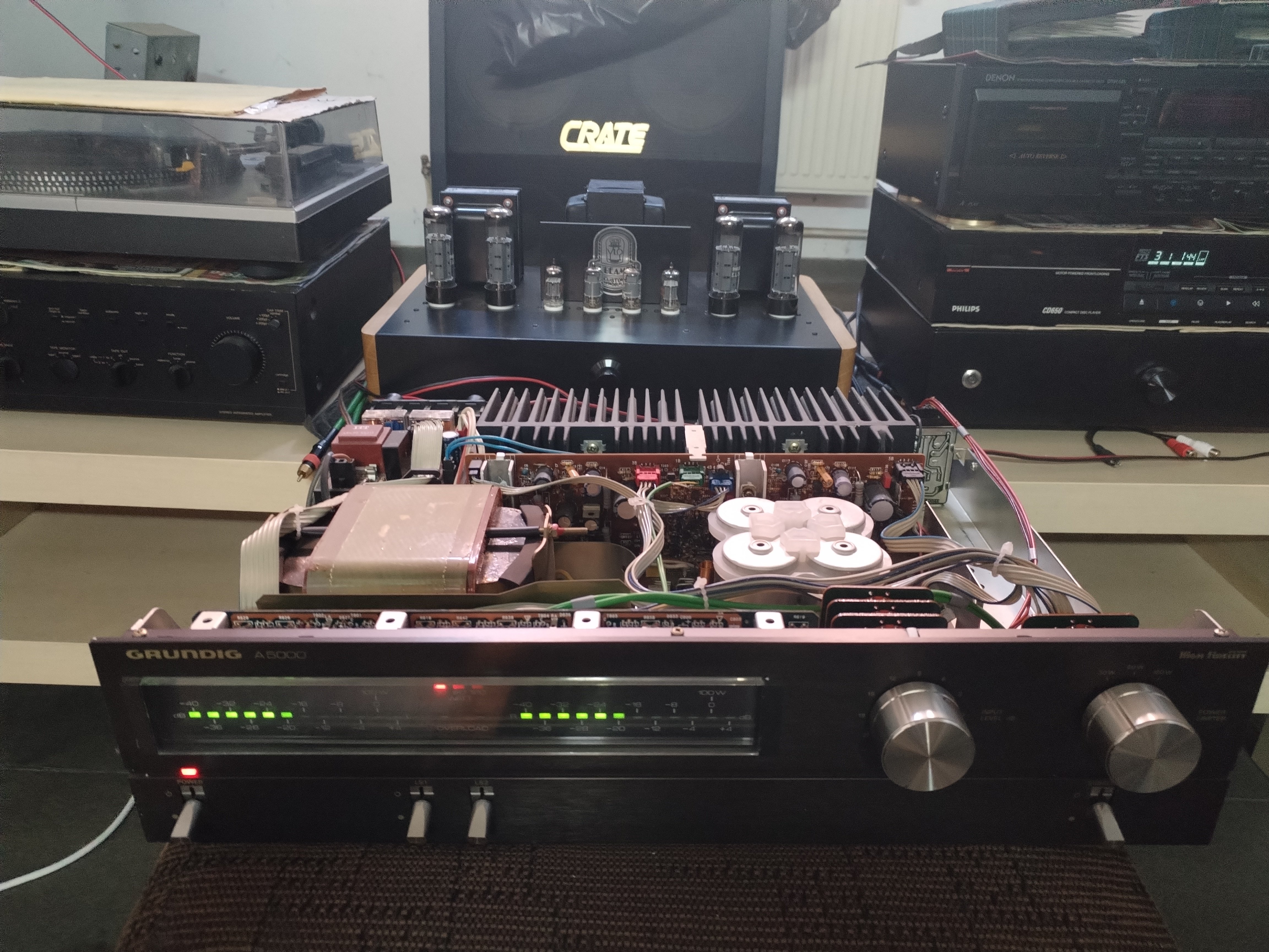

V5000 in stare foarte bună, doar i-am curățat comutatoarele,reglat bias, reglat vu-meters.

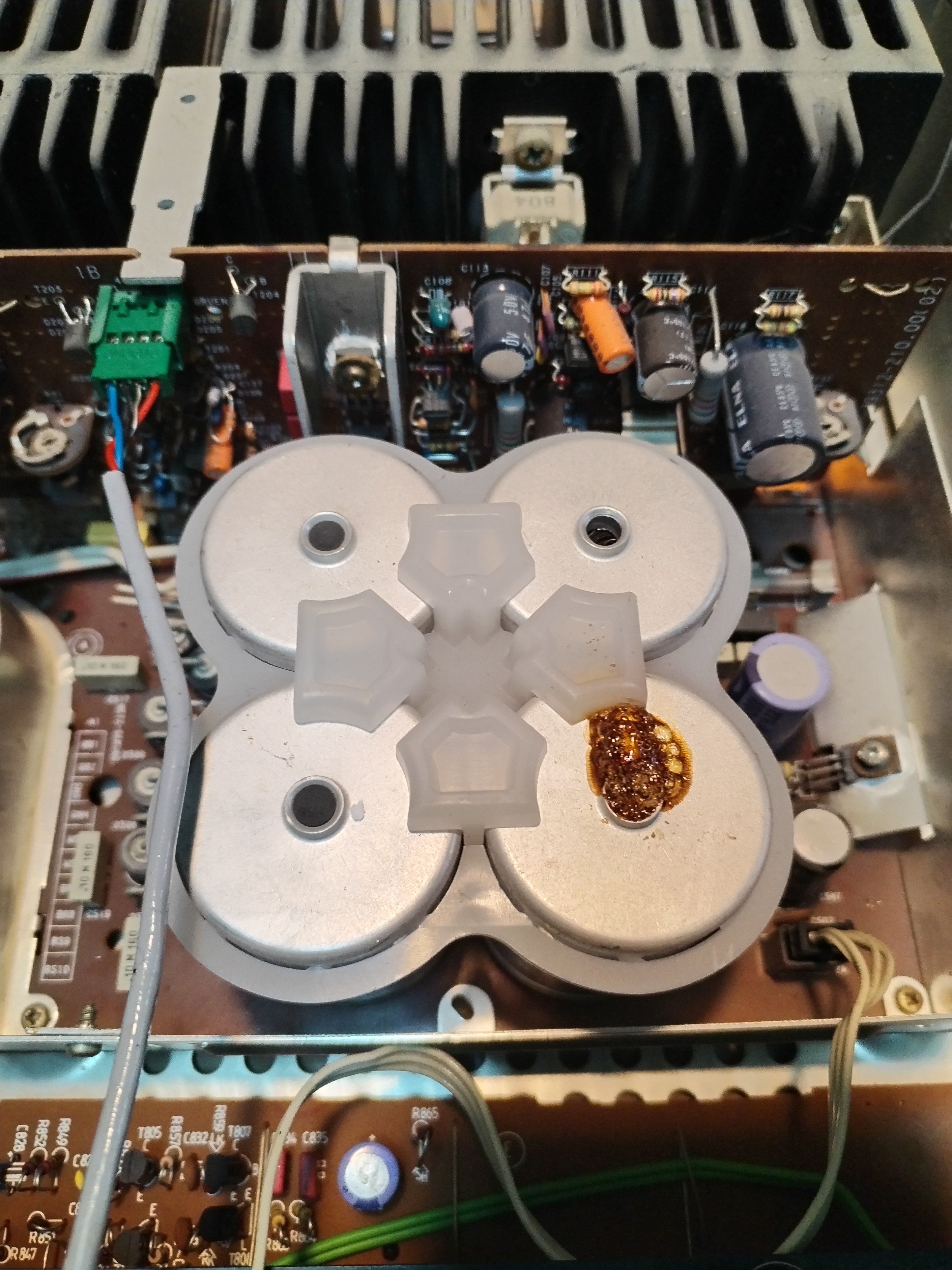

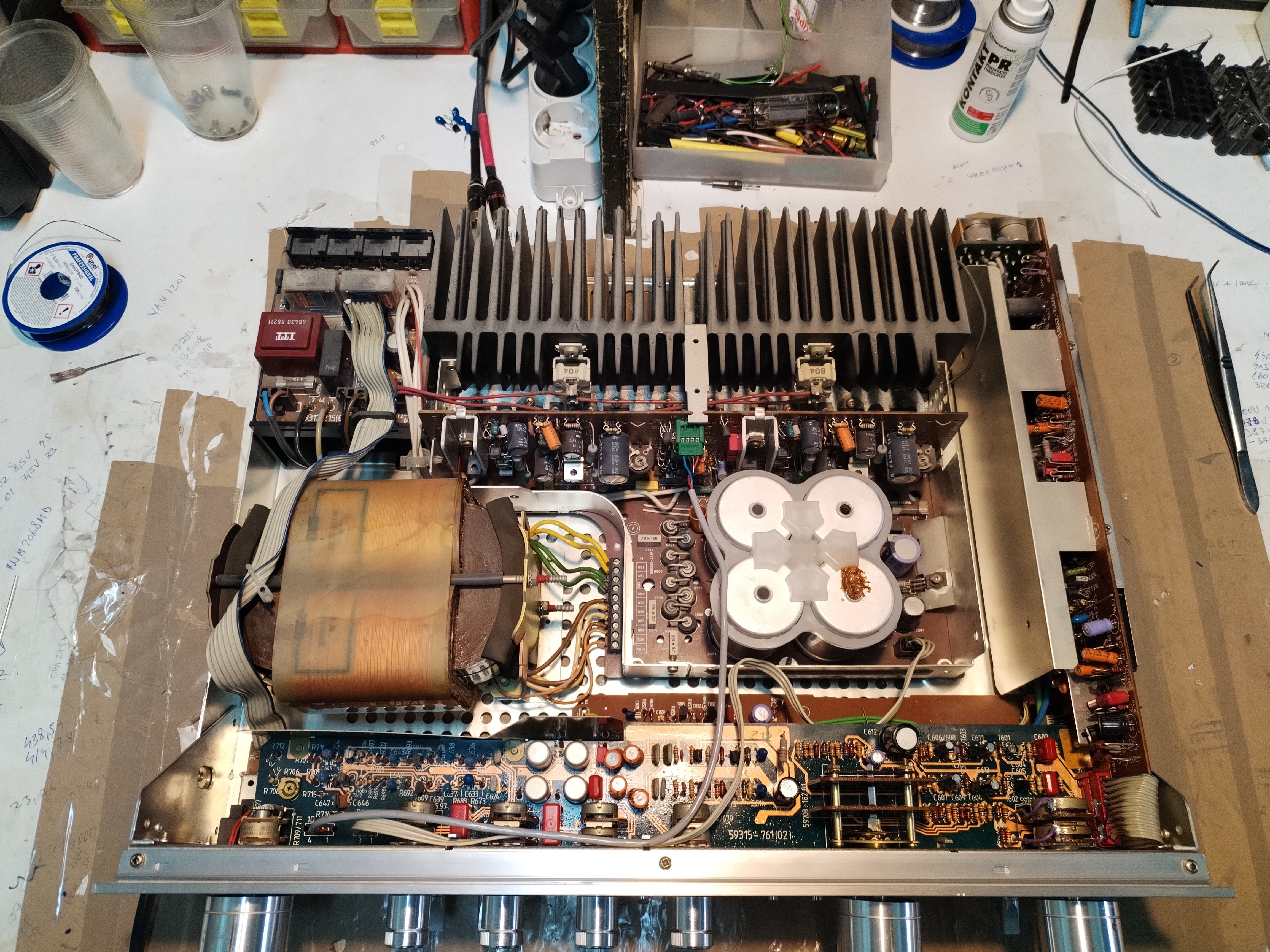

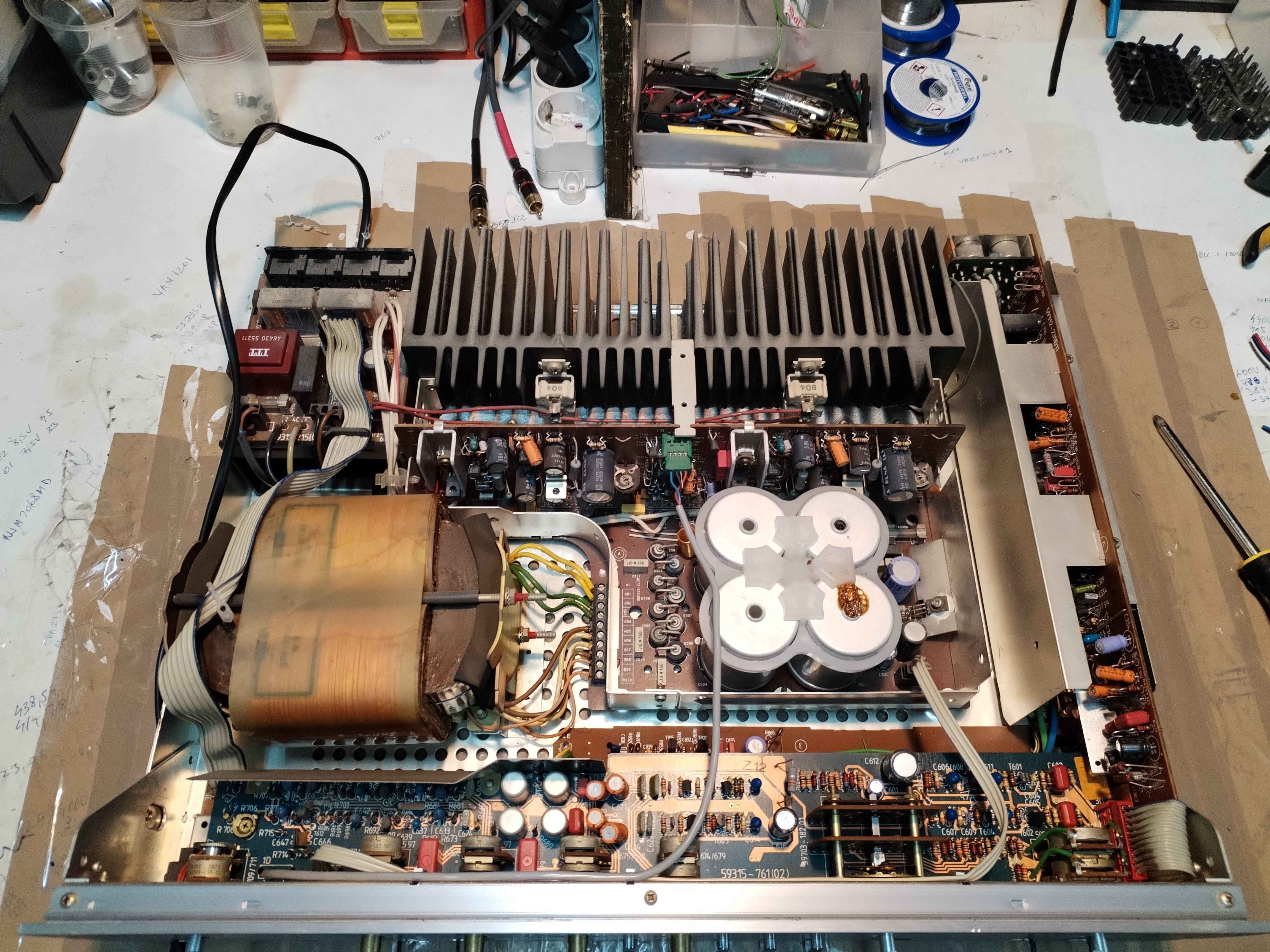

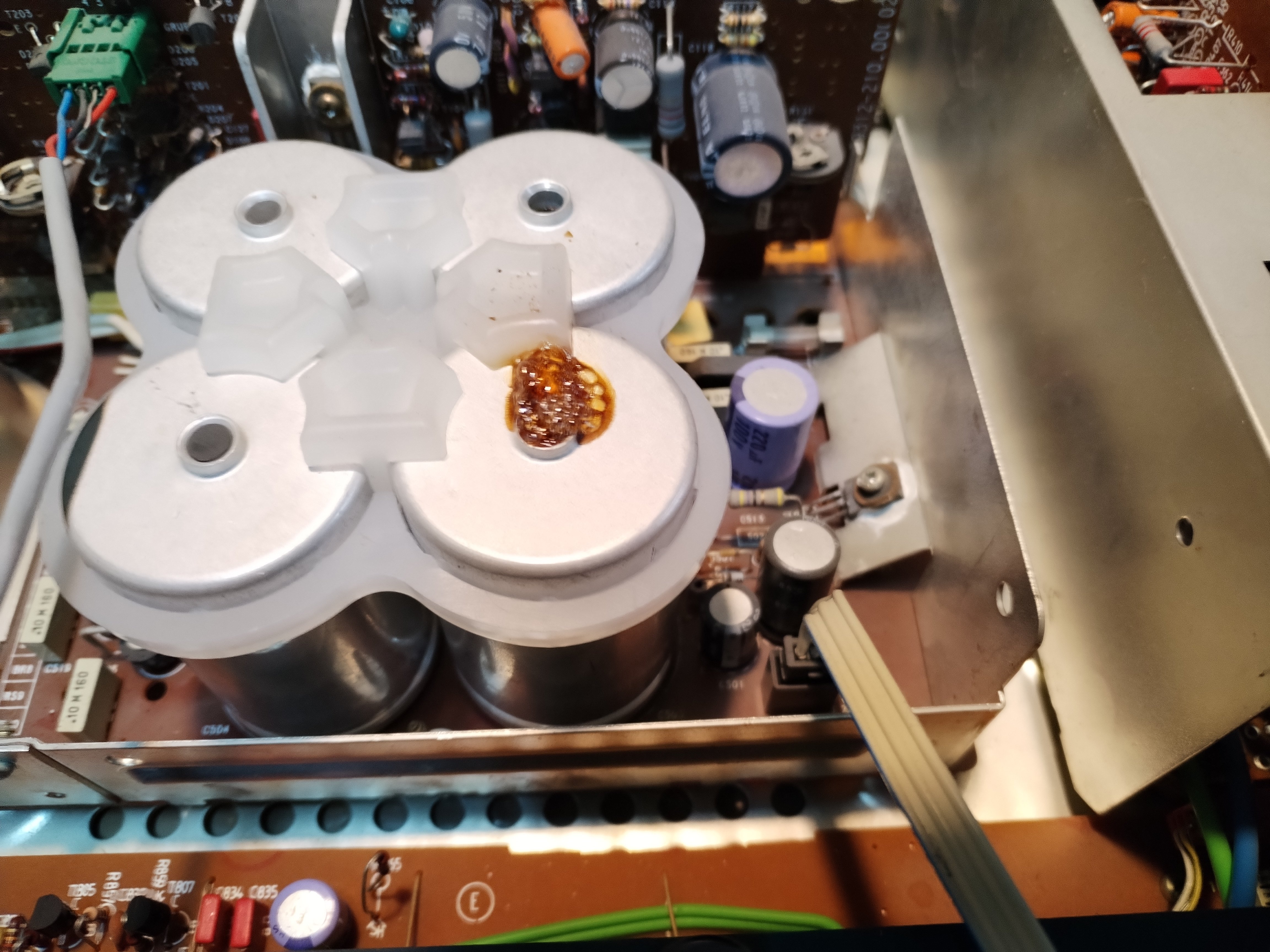

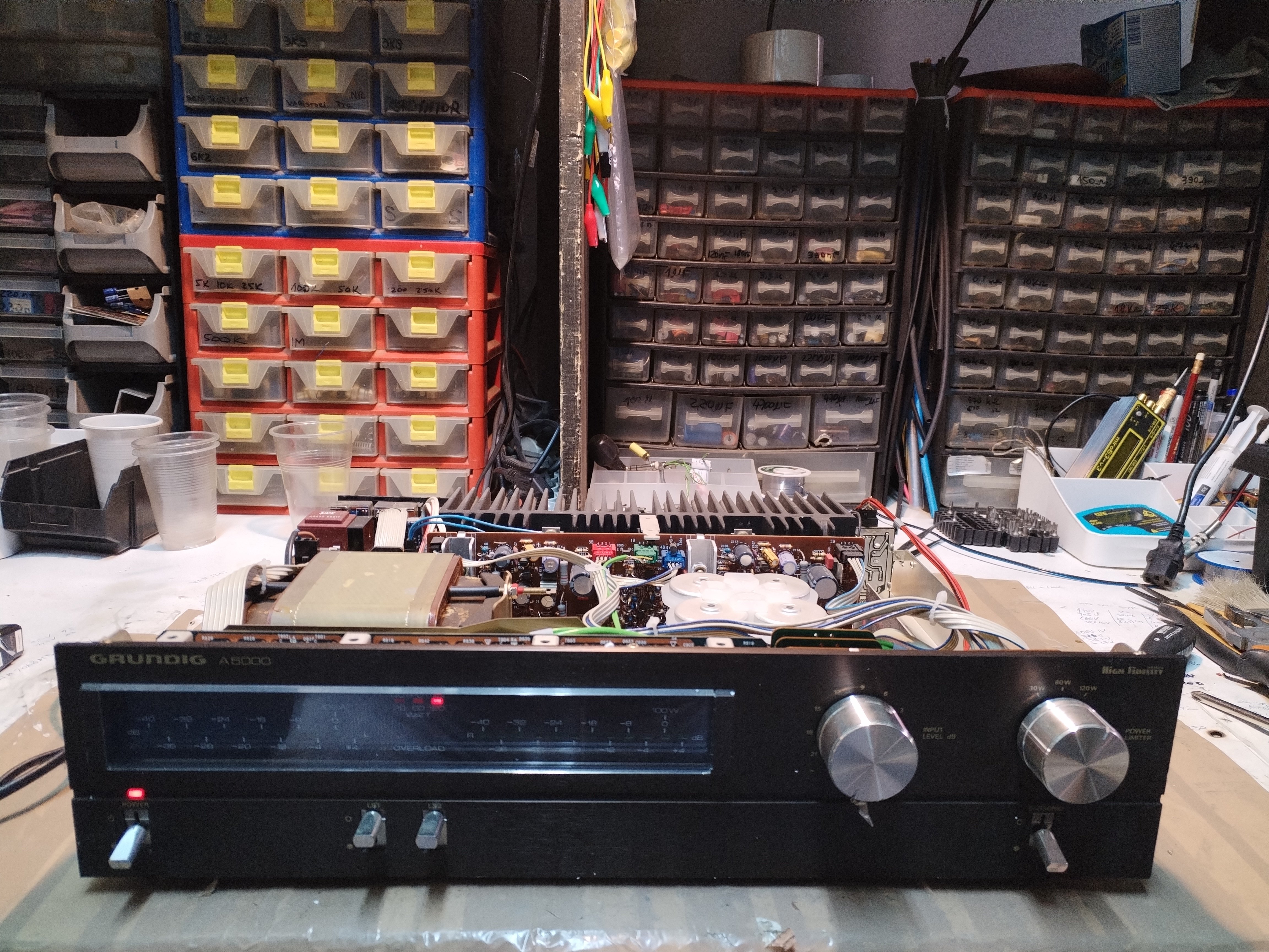

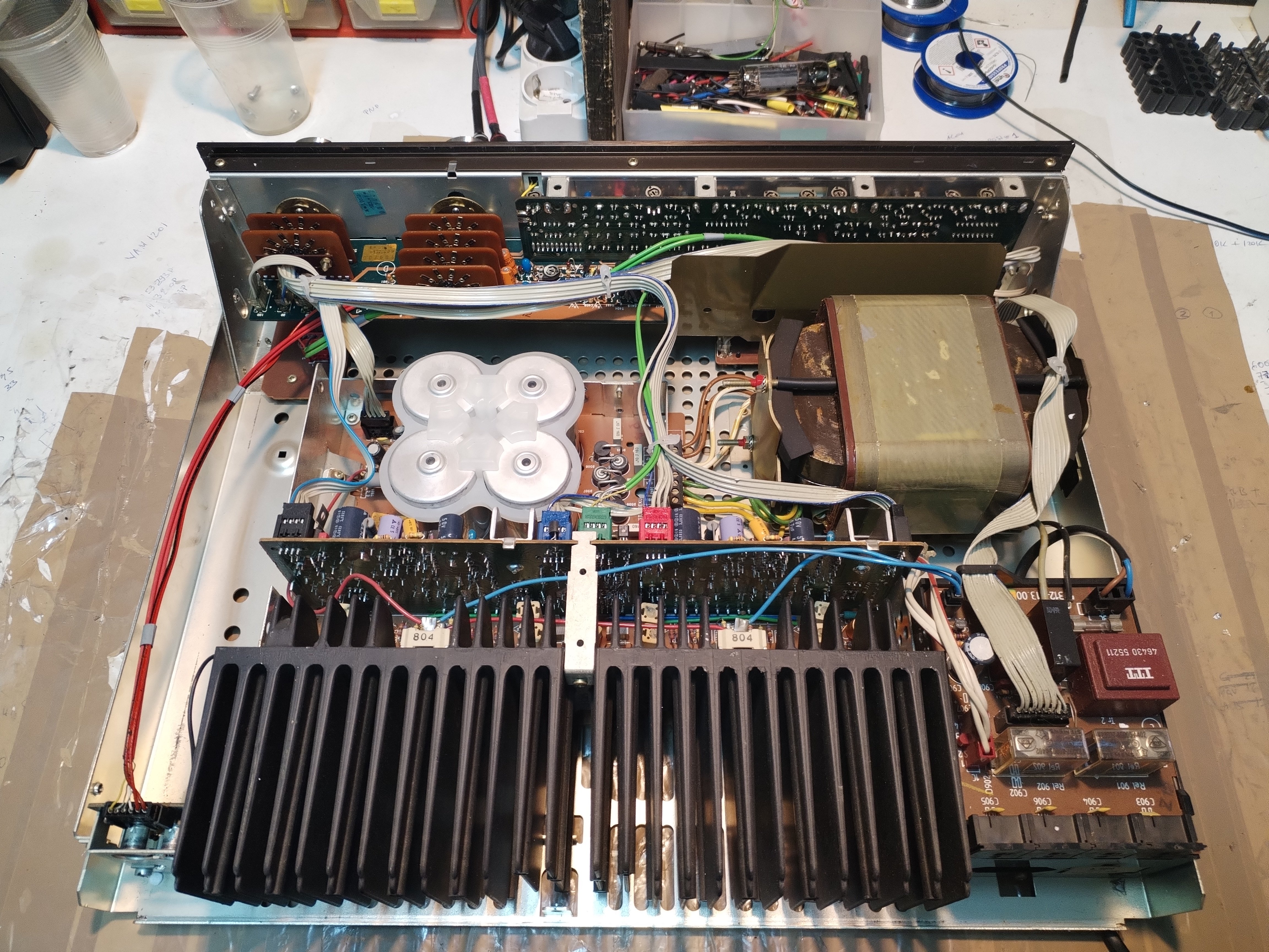

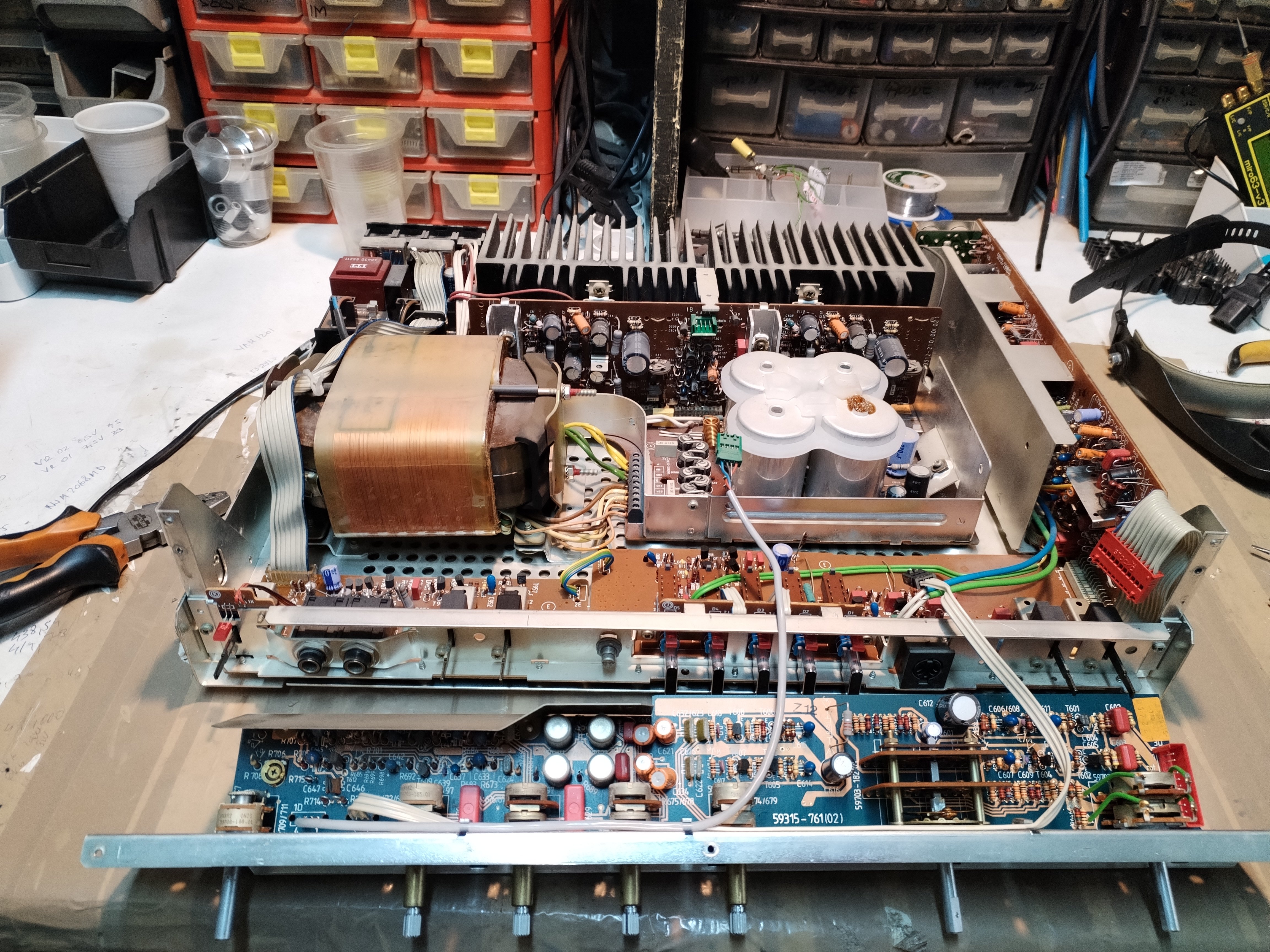

A5000 in stare mai proastă, un condensator care a început "evacuarea" mai are doar 4300microF in loc de 10000.

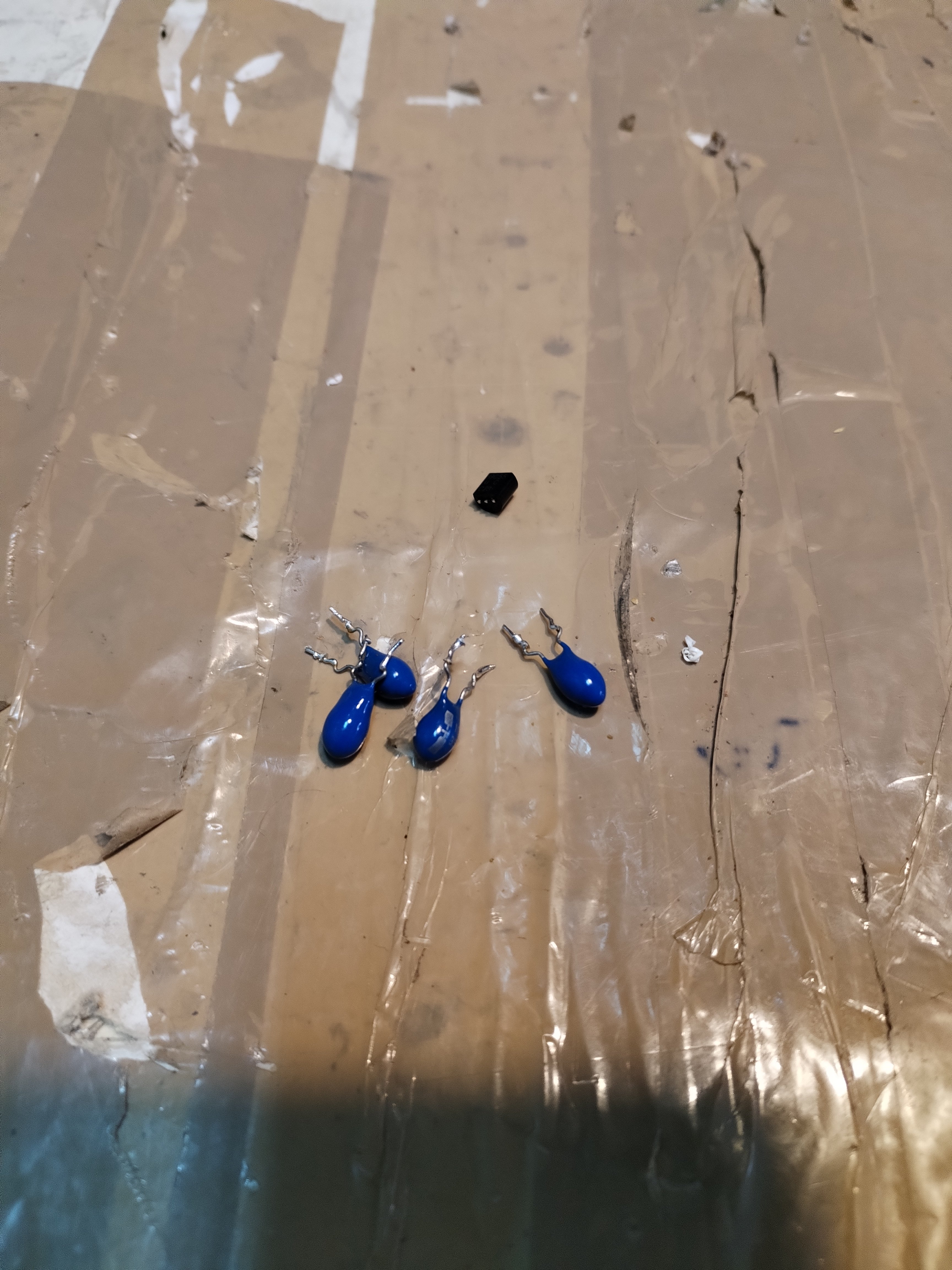

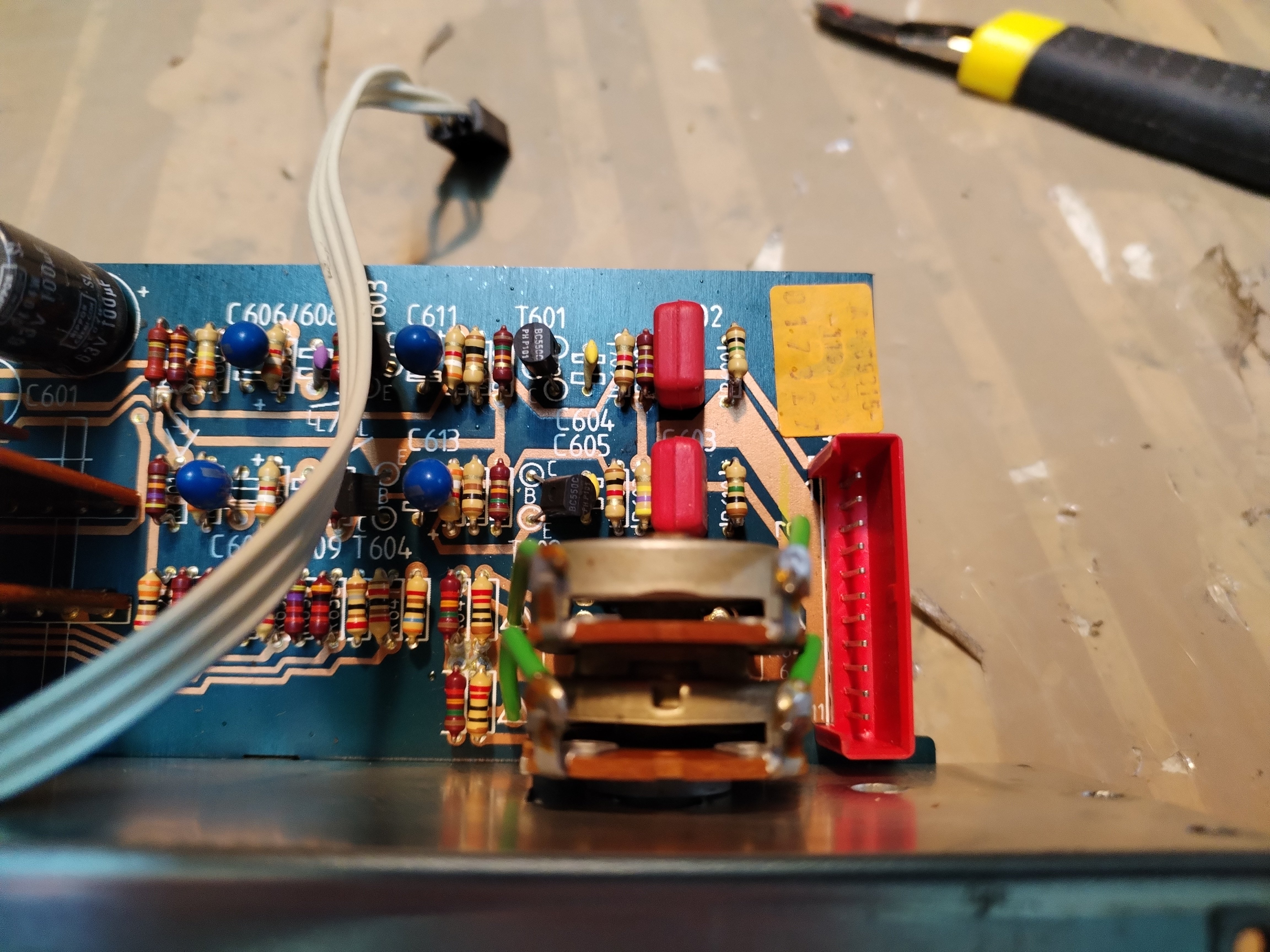

Pe un canal nu funcționa corect , defect un tranzistor care avea factor de factor de amplificare 8 , un condensator cu tantal care ajunsese pe post de rezistență, întotdeauna am urât condensatorii cu tantal montați in aparatura audio , in special pe calea de semnal .

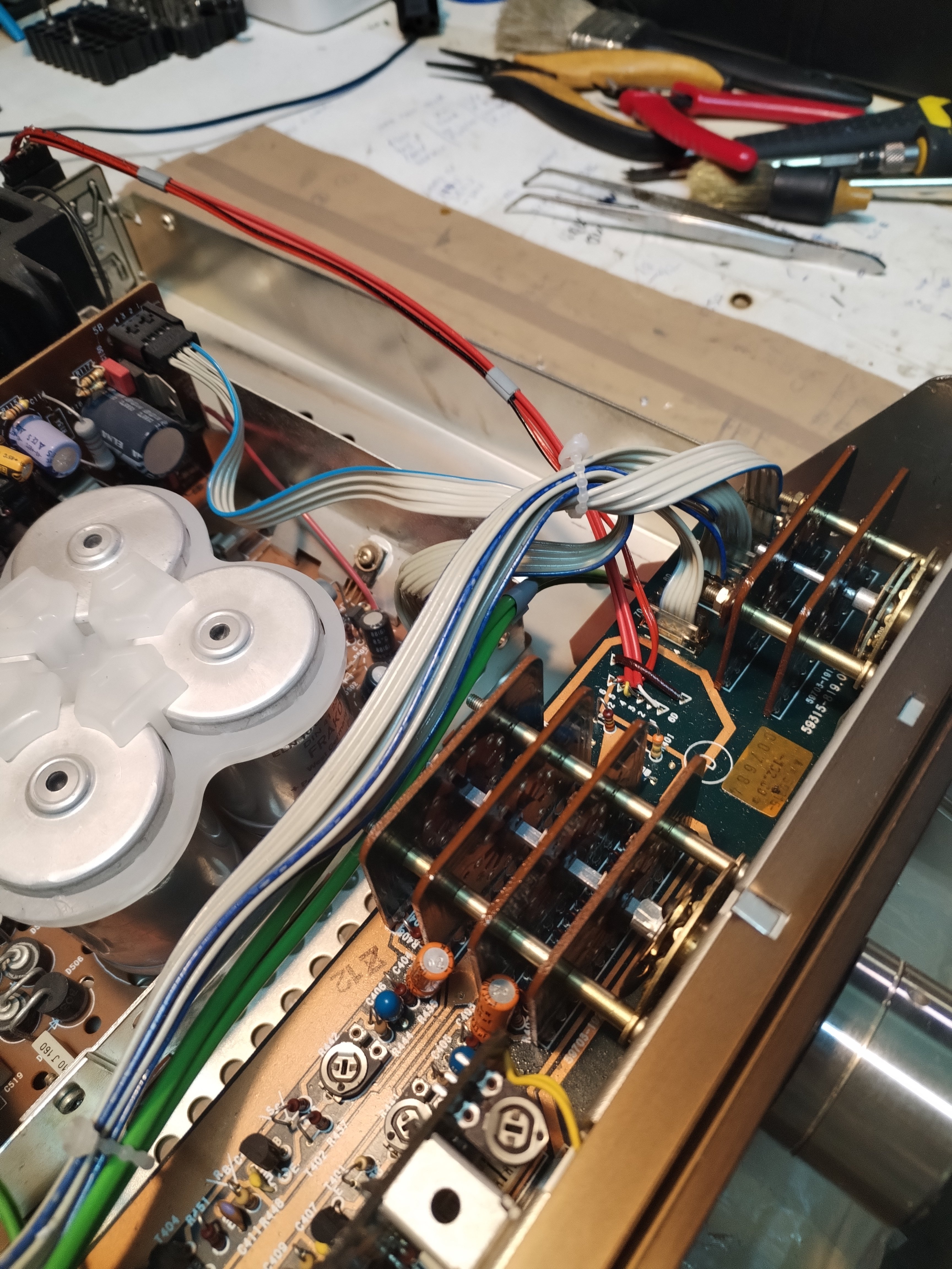

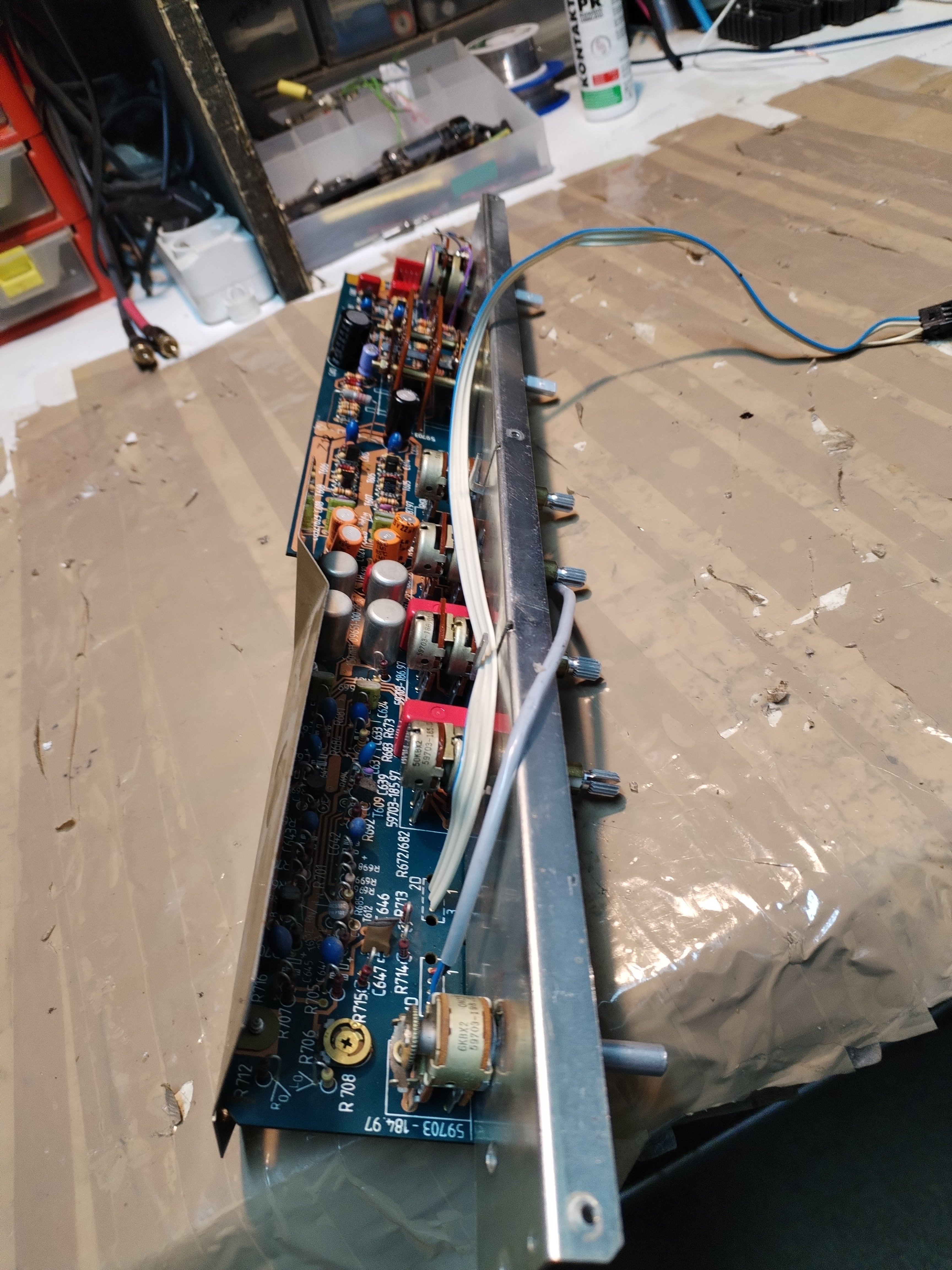

Alte defecte ,potențiometre zgomotoase ,comutatorul care atenuează semnalul ....contacte imperfecte,le-am demontat , spălat cu alcool izopropilic și apoi încă o baie cu gaz lampant, acum sunt ca noi , nici un zgomot la manevrare .

Urmează să schimb cei patru condensatori de filtraj de la A5000 , o să montez așa ceva
