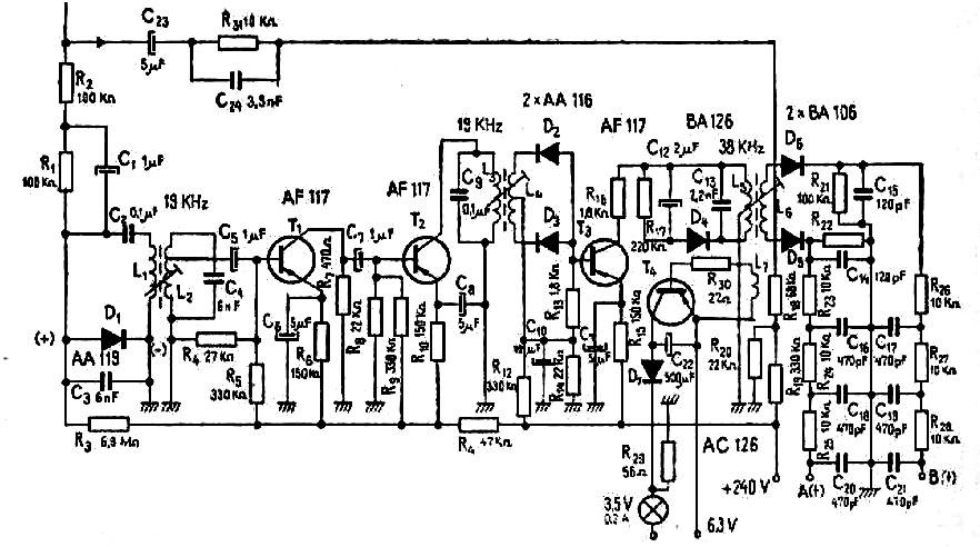

Pe mine ma depaseste subiectul si nu prea mai vad sensul de a te chinui cu asa ceva...dar de curiozitate va supun atentiei un decodor cu componente discrete care mie mi s-a parut interesant.. Am si acum un radio pe care l-am pus de vanzare ca nu mai am chef sa-l repar, de fapt doar sasiul. E cel din atasament, varianta fara decodor, se vindea optional, dar am mai avut varianta aia de decodor si ce mi s-a parut interesat fata de tunerele mai moderne e ca fasaia mai putin la posturile slabe, in aceleasi conditii de propagare. Nu am comparat calitatea separarii stereo ca nu am avut atunci o antena cum trebuie.
Nu stiu cum e facut cel din Maestro, am avut o singura data la reparat un radio din ala si nu l-am analizat cu atentie, erau de reparat finalii audio parca....

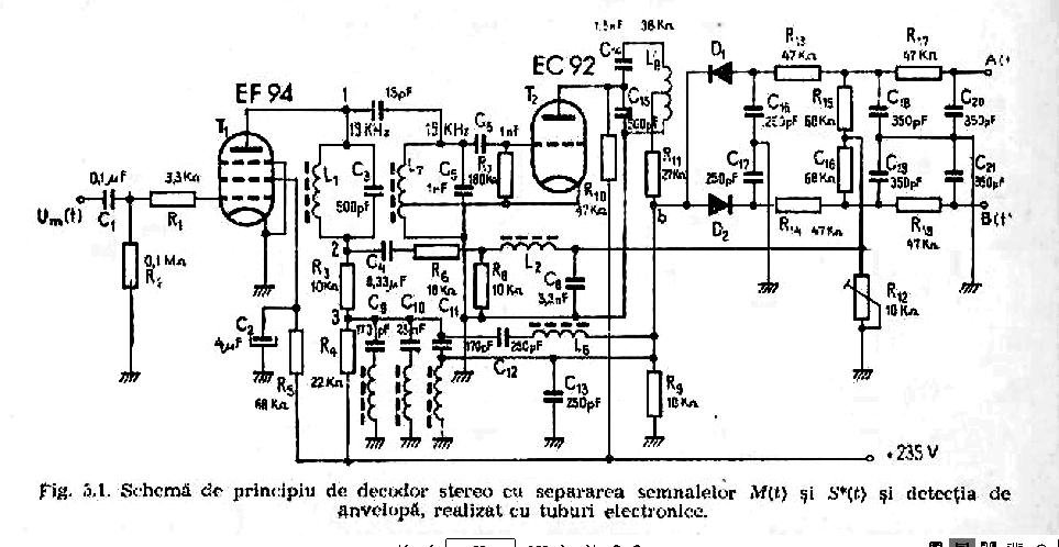

Din ccartea respectiva am extras cateva scheme de decodoare. Le-am prelucrat putin cu Lview Pro 1D2/32 bit, sa se vada mai bine. Este un program de pe vremea Win 95, care imi place mult.
https://en.wikipedia.org/wiki/LView
Daca il puteti descarca de undeva va pot da seria de inregistrare.
Schema pentru decodorul cu lampi.
Pentoda poate sa fie si de alte tipuri, dar cu panta fixa. Se modifica rezistorul din grila ecran, sa fie curentul grilei cat se zice in catalog. Ar merge si 6J1P, EF80 etc. Trioda poate sa fie si un ECC oarecare, eventual cu cele doua triode puse in paralel.
https://www.radiomuseum.org/tubes/tube_ ... e_vignette
https://www.r-type.org/exhib/aaa0264.htm
Diodele punctiforme cu Ge sa fie imperecheate (aproximativ). Cred ca merg bine si diodele Schottky de tipul 1N5711, 1N6263 sau altele cu capacitate mica (sub 2 pF).
https://www.st.com/resource/en/datasheet/1n5711.pdf
https://www.st.com/resource/en/datasheet/1n6263.pdf
Problema mare ar fi cu bobinele cu inductanta reglabila, pe miez de ferita. Trebuie sa rezoneze, cu capacitatea din paralel, pe 19 KHz, respectiv pe 38 Khz.

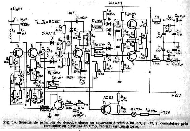

Urmeaza doua scheme cu tranzistoare.
Pentru reglare trebuie un generator sinusoidal JF, un oscilooscop ("stetoscopul" electronistului), un frecventmetru numeric, sonda activa la intrarea osciloscopului, sau macar sonda divizoare (1/10 sau 1/100), pentru capacitate mica (pF).
Se pune osciloscopul pe circuitele LC de 19 KHz, respectiv 38 KHz si se regleaza din miezul magnetic al bobinelor pentru maxim de semnal.
Nu dau toate detaliile, decat daca sunt cititori interesati si pentru cazuri concrete (de ex. la rr Maestro).
