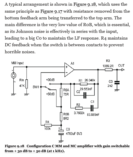

O lectura buna este "Small Signal Audio Design by Douglas Self".
Schema similaira celei postate de Victor:

Mda, OPA2134 are 8 nV zgomot la intrare, asta raportat la 500 nV cât are MC1303…. Desigur, componente foarte bune la vremea lor, azi deja, așa cum am zis au fost depășite ca performanță demult.
Sunt 8nV/radical din Hz. Iar la MC1303 sunt 0,5 uV in toata banda audio. Se vede ca n-aveti pregatire. Comparati mere cu pere.
8nV/radical Hz este mult. Sunt JFET-uri cu zgomot mai mic. Circuitul respectiv lucreaza cu zgomot mic doar cu surse de semnal cu rezistenta interna mare, de la sute de kohmi in sus.
