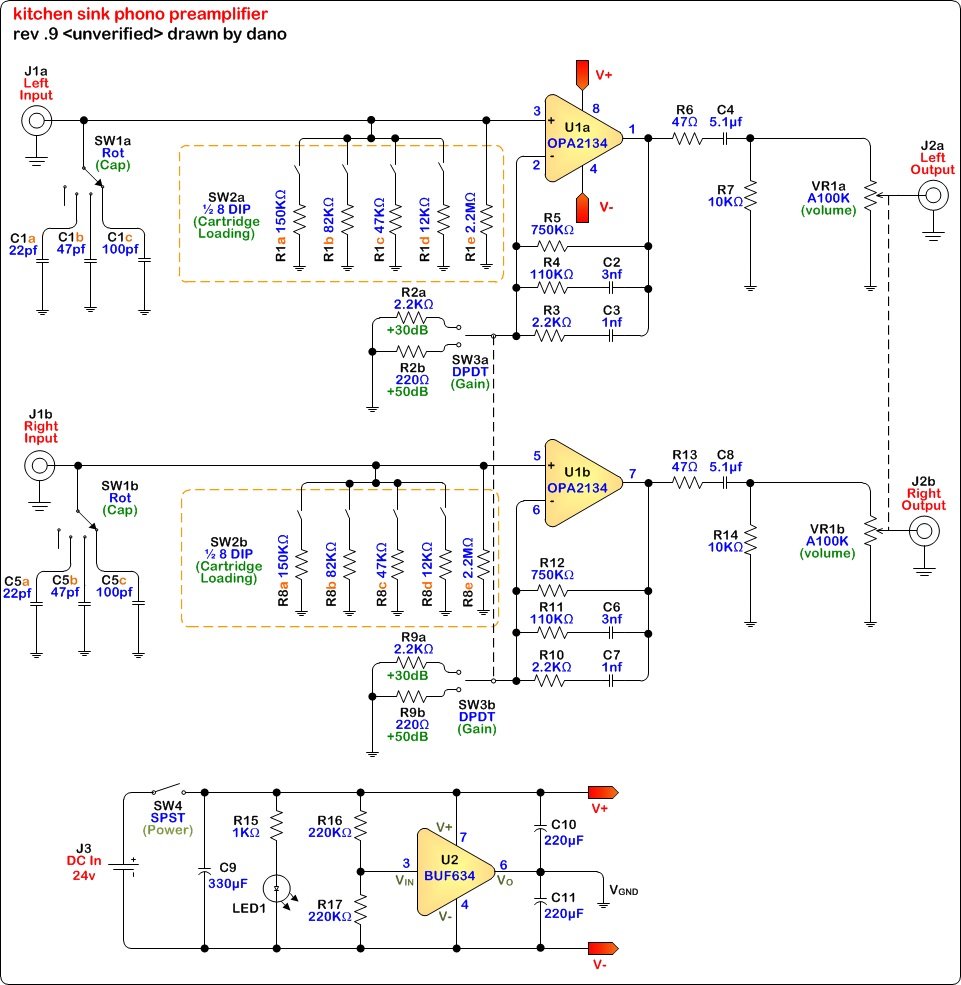

Pai scopul nu este decat o evaluare a acelei scheme , ca e evident faptul ca exista solutii moderne ce pot depasi unele circuite integrate de generatie veche .
Desigur , majoritatea constructorilor neglijeaza aspecte esentiale , cum ar fi alimentarea sau adaptarea optima a dozei cu etajul de intrare .
Pentru exemplificare , va invit sa studiati schema atasata , cu modificari minime putand fi aplicata schemei initiale
- Kitchen Sink Phono Preamp Rev0-9.jpg (132.9 KiB) Vizualizat de 5808 ori
Schema propusa lucreaza liniar (cu distorsiuni mici) doar la semnal mic (mV) si are impedanta la iesire mare (ii trebuie un repetor de tensiune pe fiecare canal). Principala calitate este zgomotul mic.

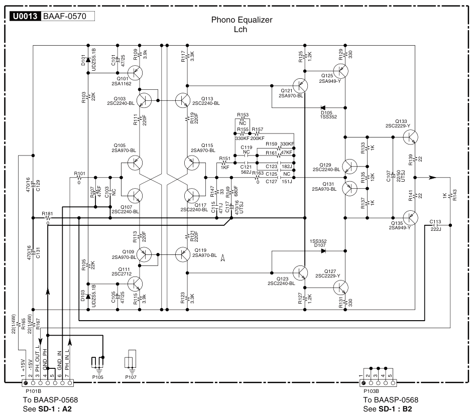

Am mutat ce am gasit bun despre LM381 intr-un topic nou. O sa iau si de aici ce e bun si potrivit in topicul mai generic cu scheme de preamplificatoare RIAA. Incerc sa nu denaturez sensul celor spuse de participanti, dar uneori mai trebuie sa modific anumite cuvinte pentru a avea sens frazele in noul context.
Un bun punct de plecare :
- Onkyo Phono Preamp.png (157.95 KiB) Vizualizat de 5669 ori
