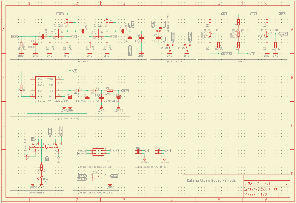

La sugestia lui @VIOTUBEAMP , aici, am purces la constructia unui booster de semnal.
NB: o sa fac un alt post despre secventa efectelor dupa doza de chitara.
Schema lui Vio mi-a dat niscai idei cat sa personalizez un pic replica mea.

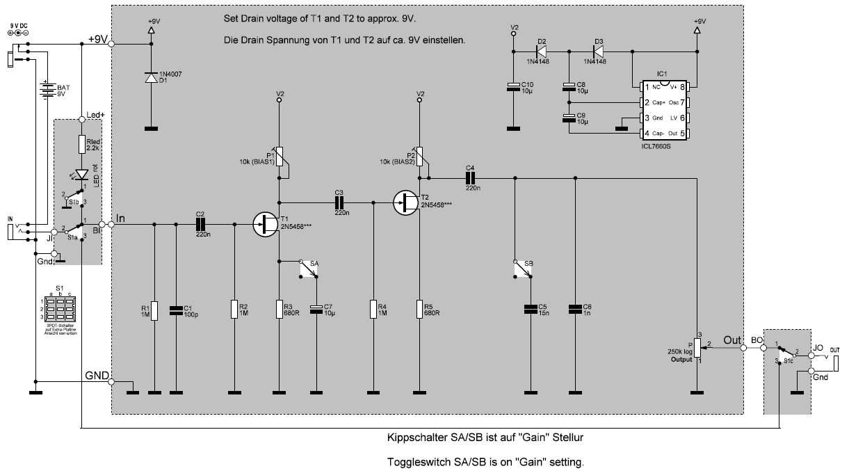

Asta e schema postata de Vio:
Asta pare a fi o schema copie dupa original.
Aici niscai info despre modificarile de la versiunea 1 la versiunea 2. Schema mea tine cont de ambele, putand selecta ce versiune vrem.
muramasa_documentation.pdf
375.75 KiB - Descărcat de 403 ori
Schema mea (cu true-bypass Vio!!!):

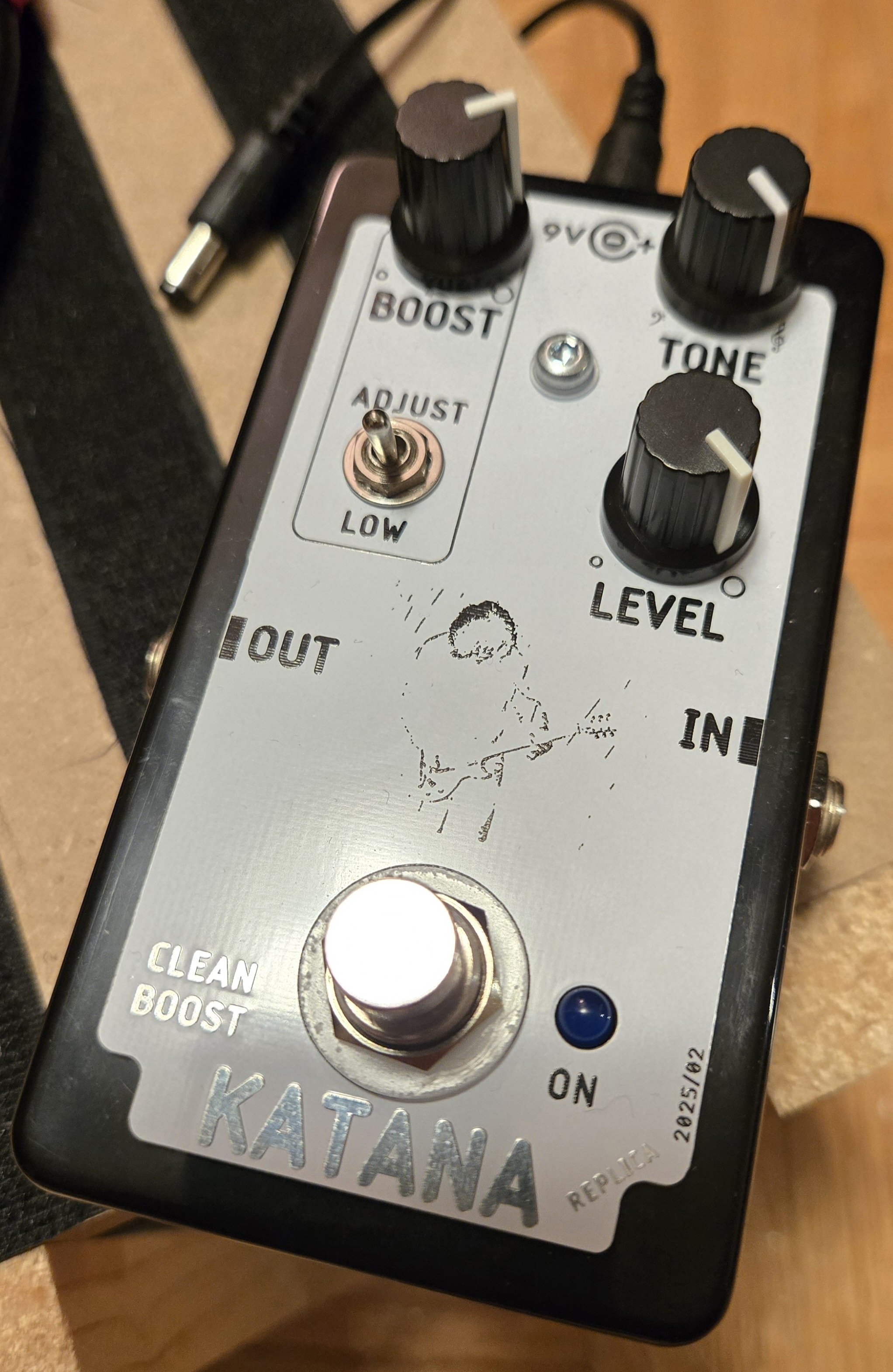

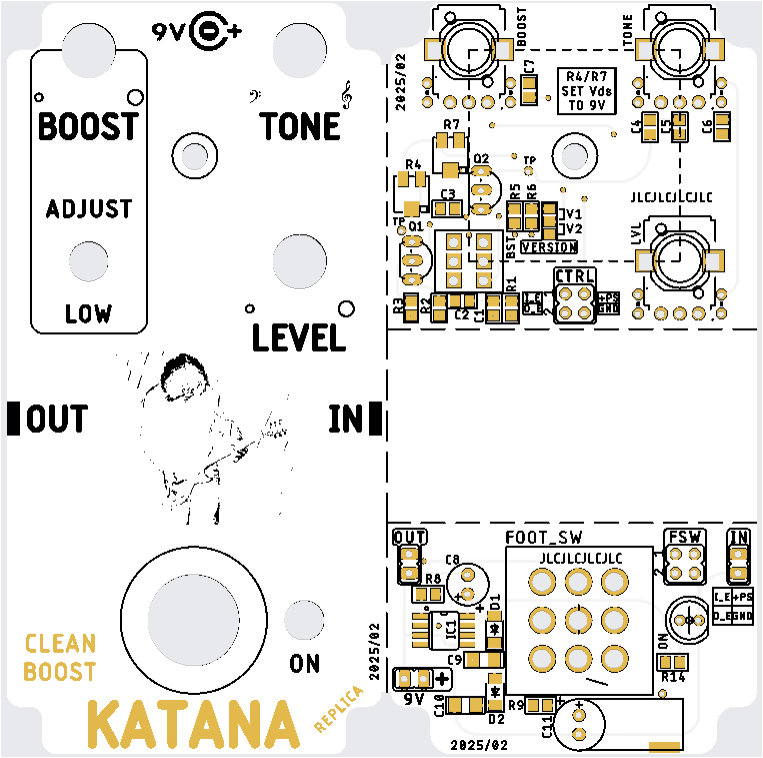

Si o captura de ecran cu panoul frontal si cablajele interioare. Este bazat pe conceptia mecanica a Noise Gate-ului prezentat aici.
TOP - Copy.PNG (98.55 KiB) Vizualizat de 8424 ori
Aici exemplu de sunet cu Katana:

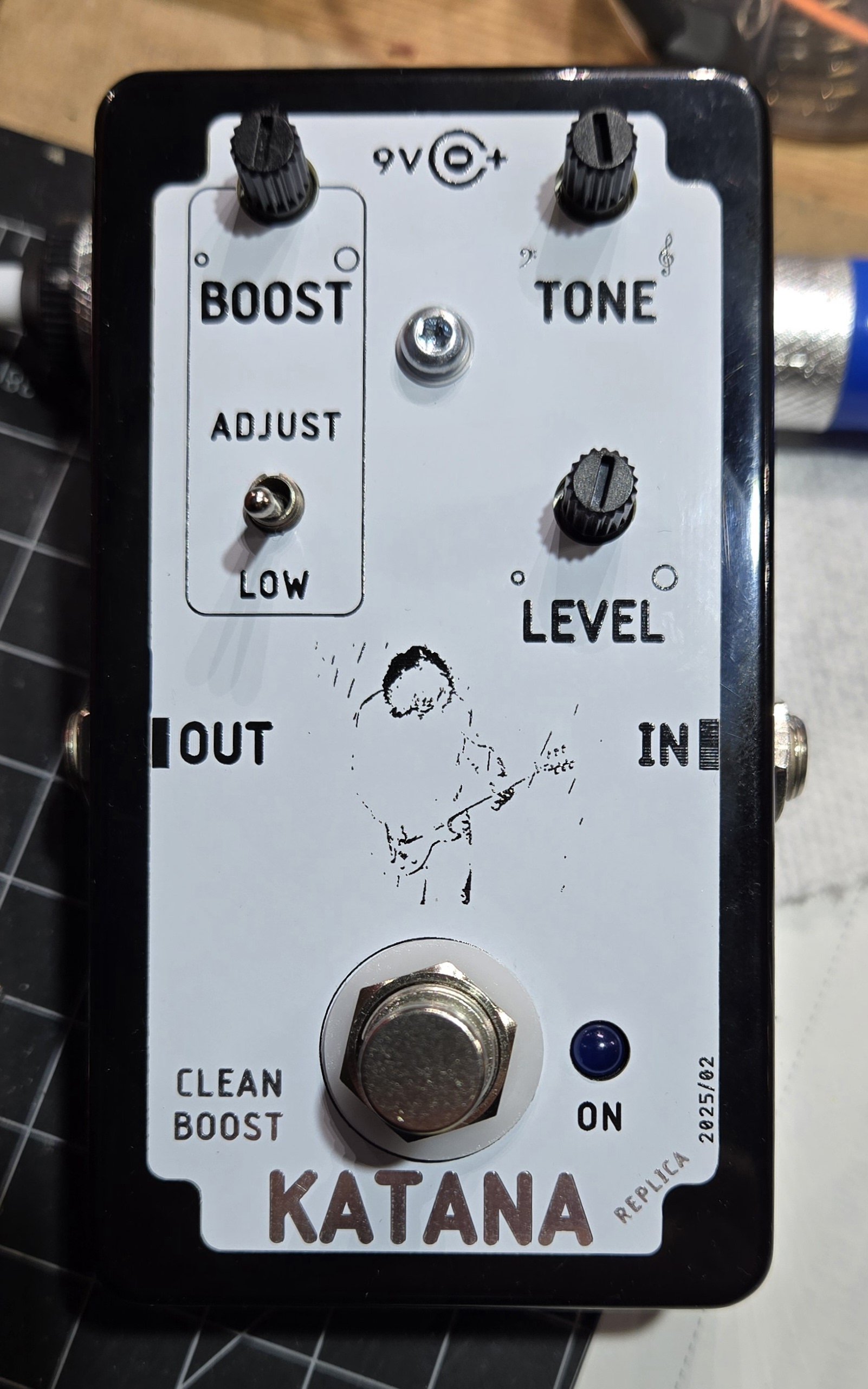

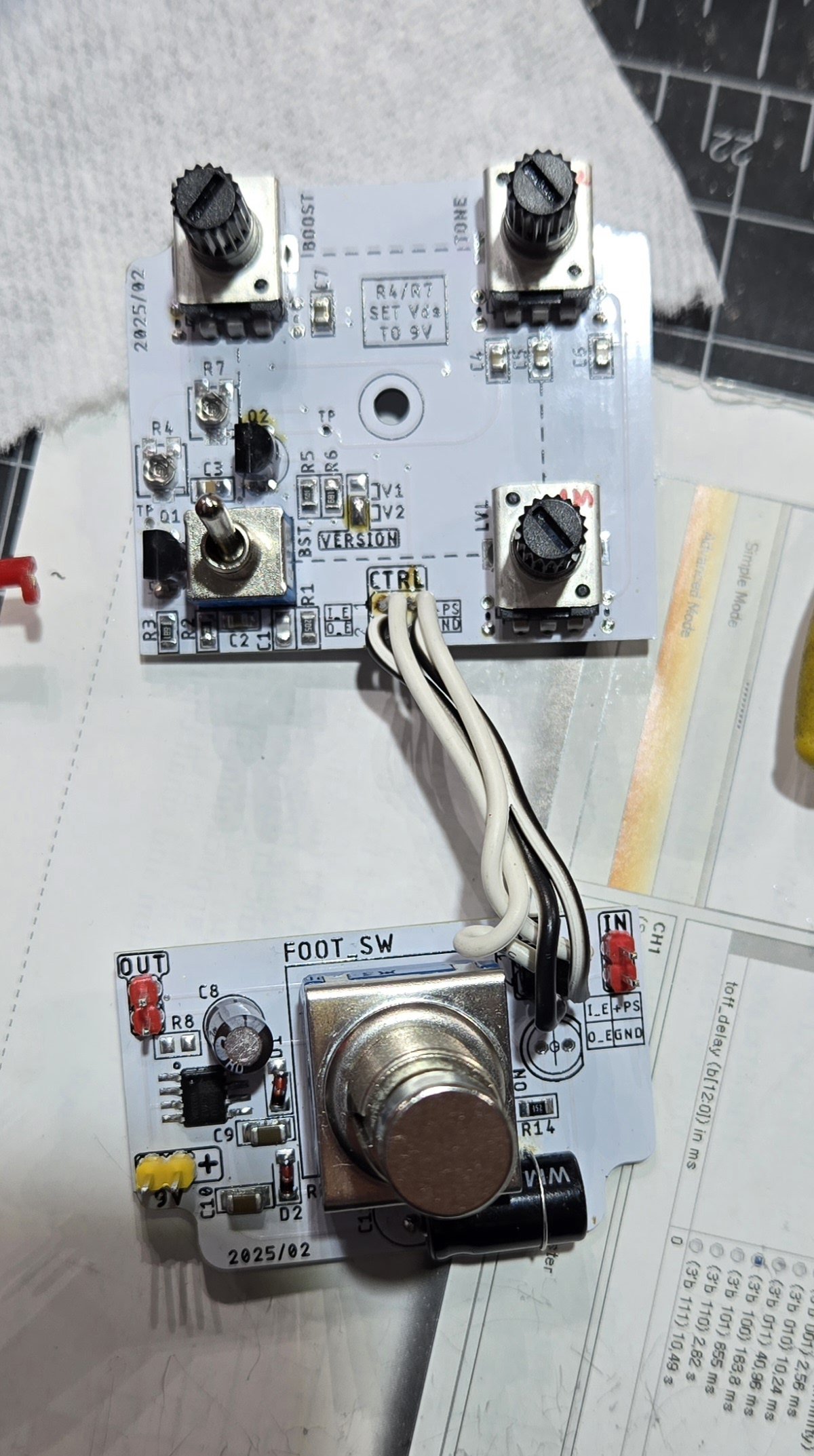

Si asa arata in forma finala.
Am pus piulita si la switch, acum cand am vazut poza mi-am dat seama ca nu e montata.
Ceva matarie din interior. Pe un cablaj alb se vad toate mizeriile. Le-am spalat cu izopropilic, dar e enervant vizual pana cureti.
Despre sunet: foarte blues, daca bagi semnal mare distorsioneaza destul de mult. Nu merge in fata unui distors caci amplificarile prea mari insumate rezulta in zgomot excesiv.
Aud un tiuit catre capatul superior la potentiometrul de ton. Cred ca este de la dublorul de tensiune cu 7660S. O sa-i maresc frecventa, poate nu-l mai aud.
Un alt efect la colectie!

Pune ICL7660S , dacă este fara terminația S ... provoacă zgomot .

Este model S, pinul 1 si 8 sunt impreuna si tot tiuie. Explicatia poate fi sursa de achizitionare... eBay.
Cand oi cumpara niscai S de la un magazin de incredere, il schimb.

Alta e viata cu componente de origine...
Am pus un TC1044S achizitionat direct de la Microchip. Nici un tiuit. Sunet frumos, cald si placut urechii. Daca fortez un pic semnalul da in overdrive, ceea ce se opune evident principiului de Clean Boost. Dar, daca nu fortezi un pic, parca nu suna bine. :)
