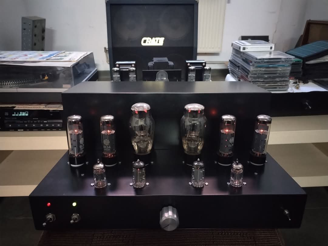

Mulți ani a fost amplificatorul meu pe care ascultam zilnic , făcut în urmă cu 10....11 ani , nu mai țin minte sigur. Este un Mullard 5 20 , schema este modificată un pic , că doar l-am făcut pentru mine 😁, ce modificări are :
1 redresare mixtă tub+siliciu
2 alimentare independentă a celor două canale
3 reglaj independent al curentului prin cele patru tuburi finale .
4 alimentarea filamentelor este separată, EL34 in CA , EF86, ECC83 in CC .
Cred că în 2018...2019 l-am vândut , l-am vândut la un preț care acoperea doar valoarea componentelor , bine că a ajuns la cineva care nu l-a revândut , fiind un om cu mintea întreagă 😁 , care știe ce a cumpărat .
Anual ajunge la mine pentru mentenanță.
