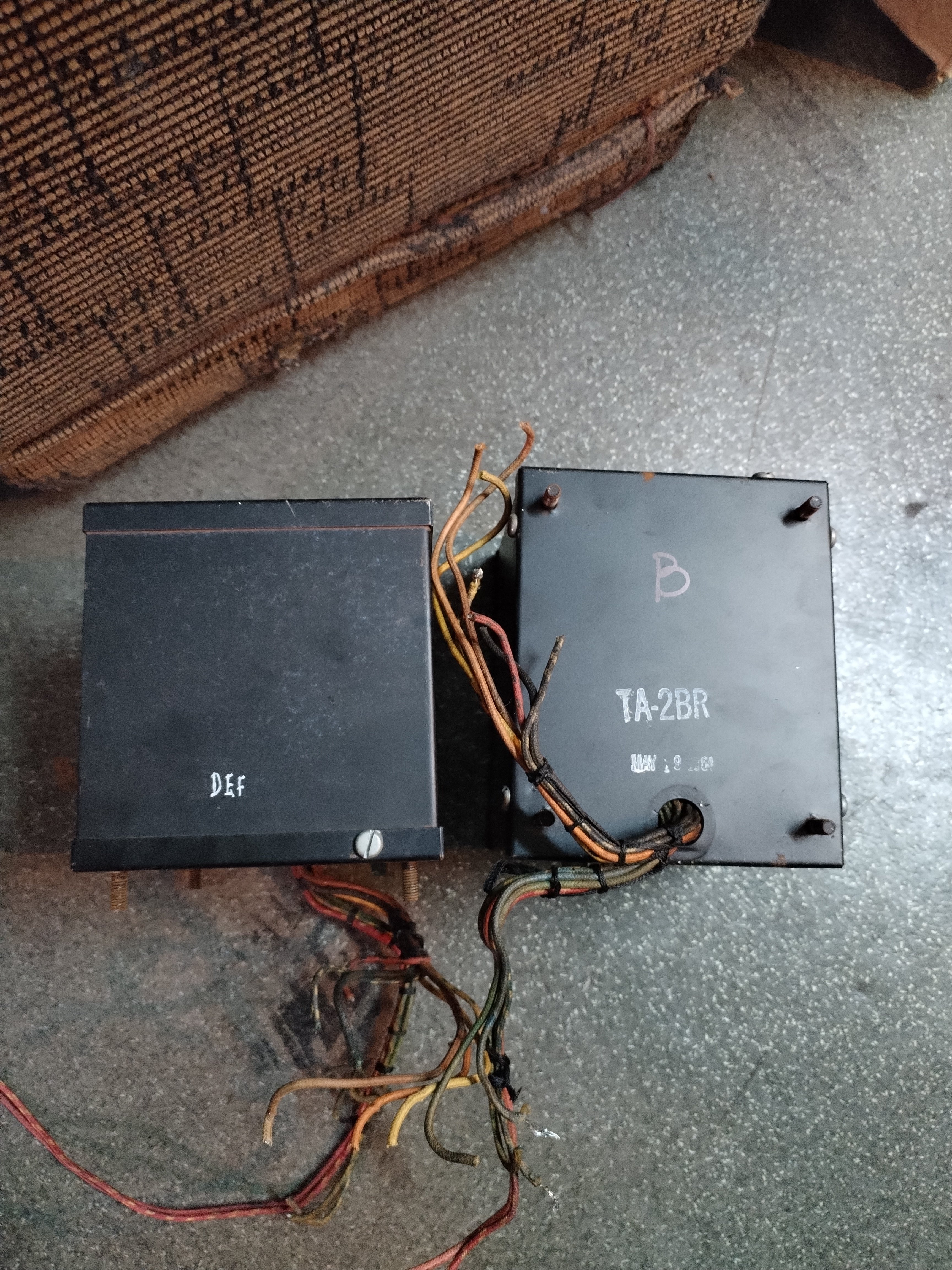

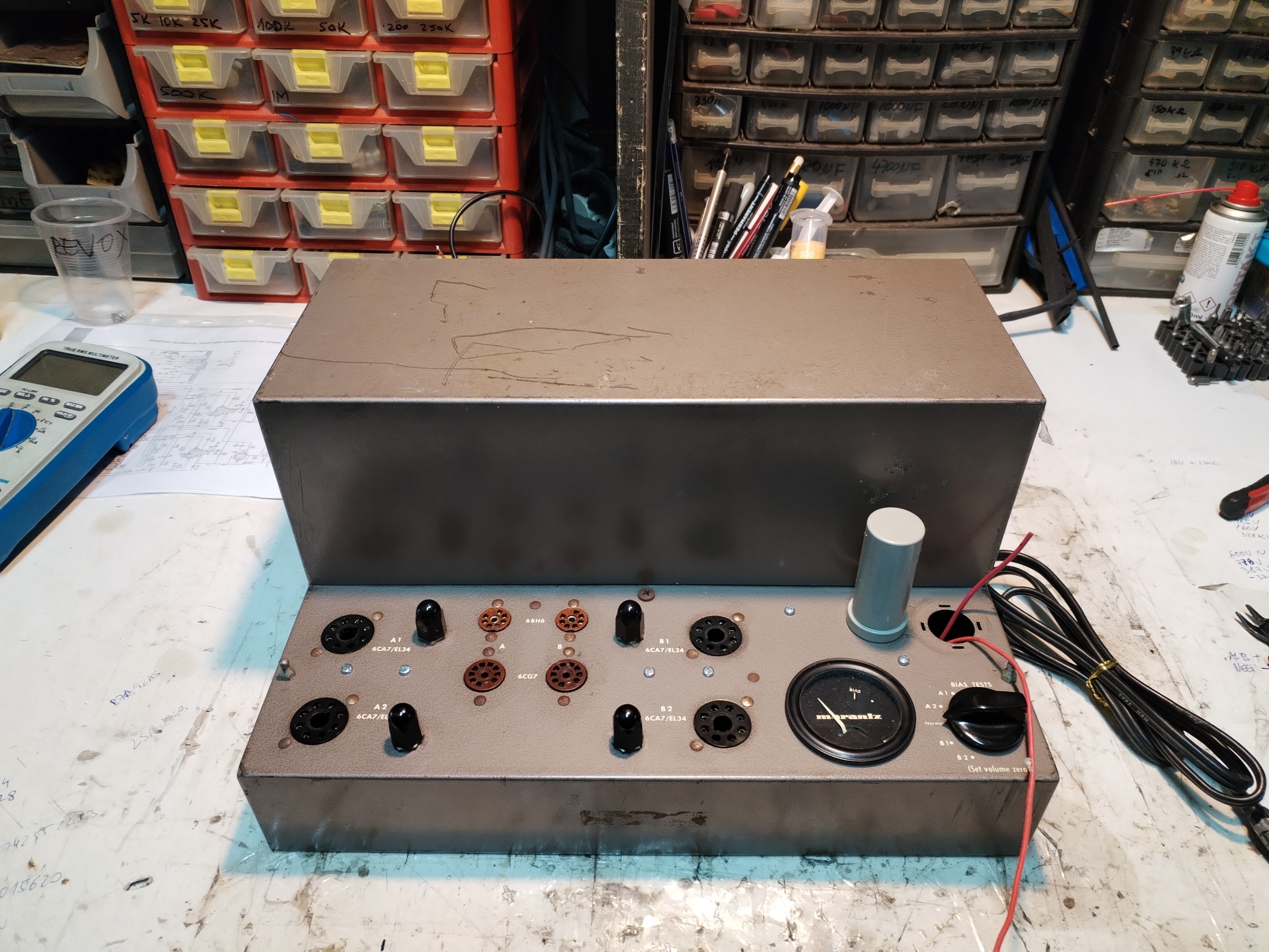

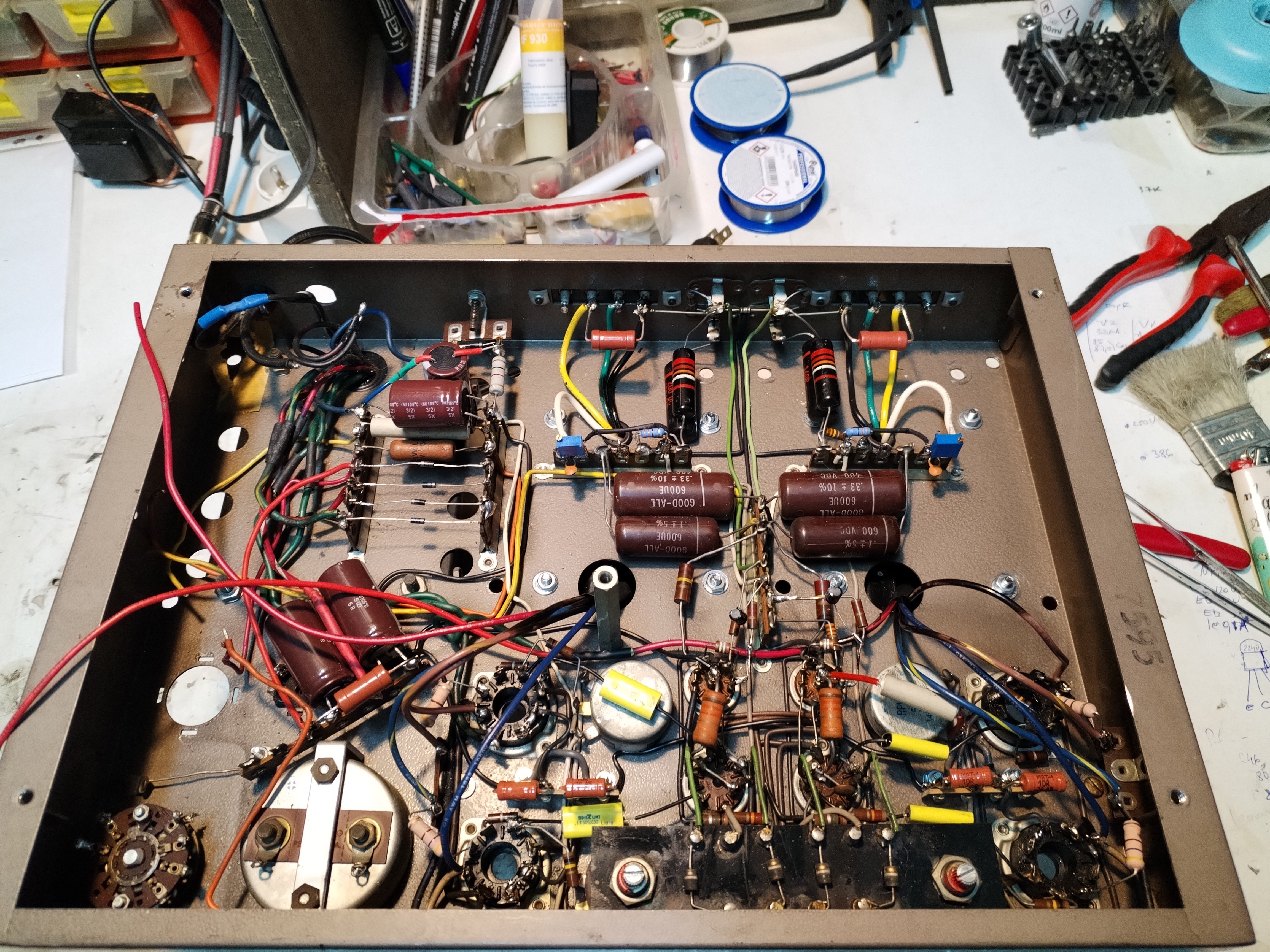

Cumpărat de cineva ,din Japonia , ca defect .
Amplificatorul a costat mai puțin decât transportul .

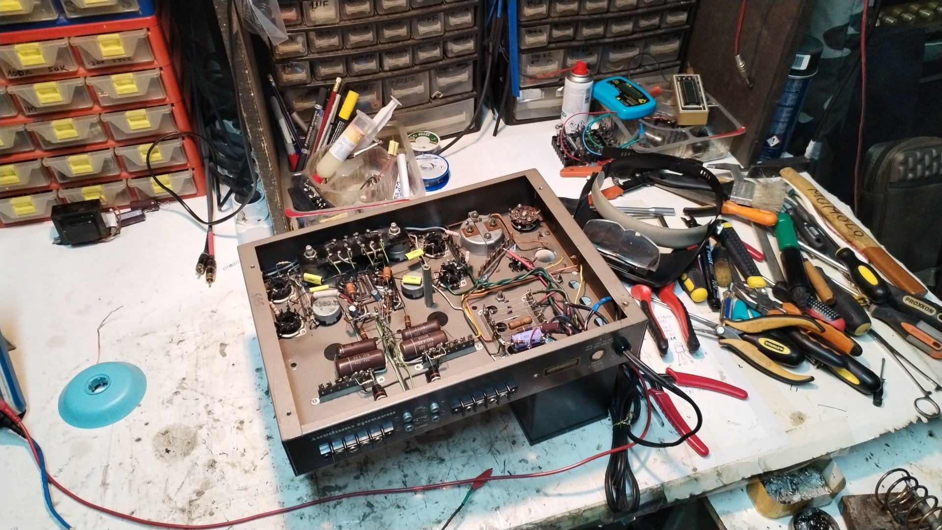

Marele defect , un transformator de ieșire defect , mai precis ....ambele înfășurări primare întrerupte .

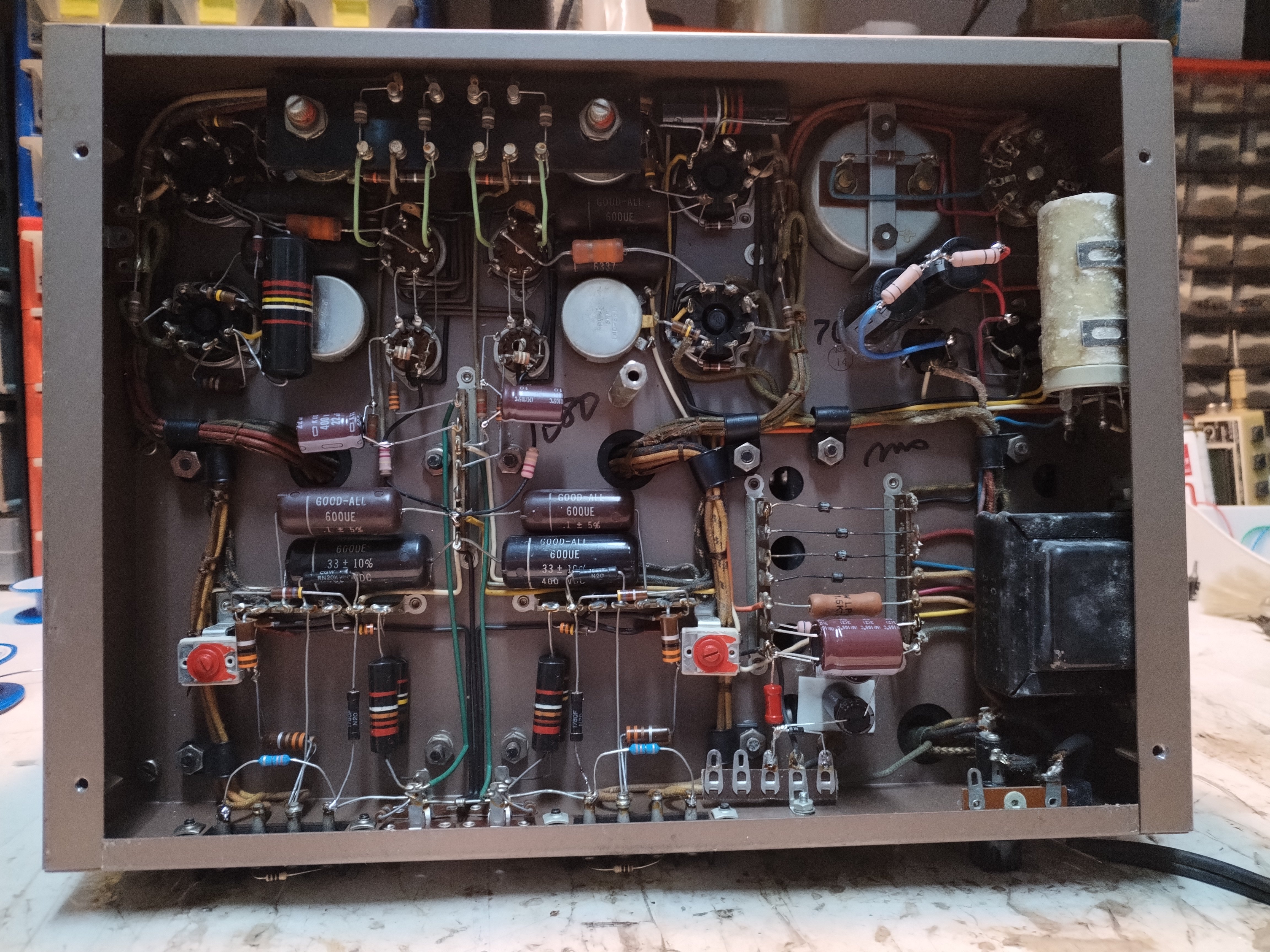

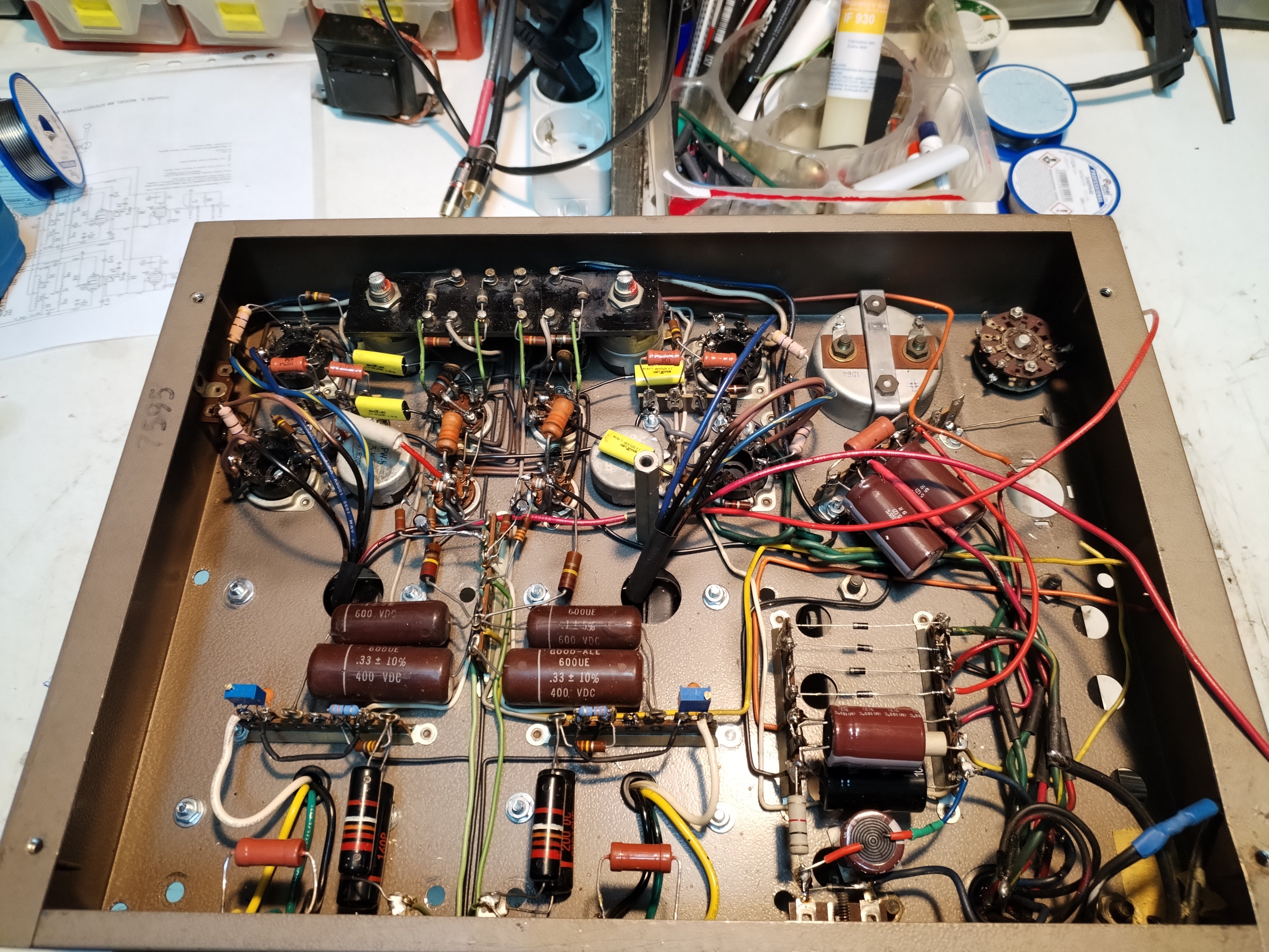

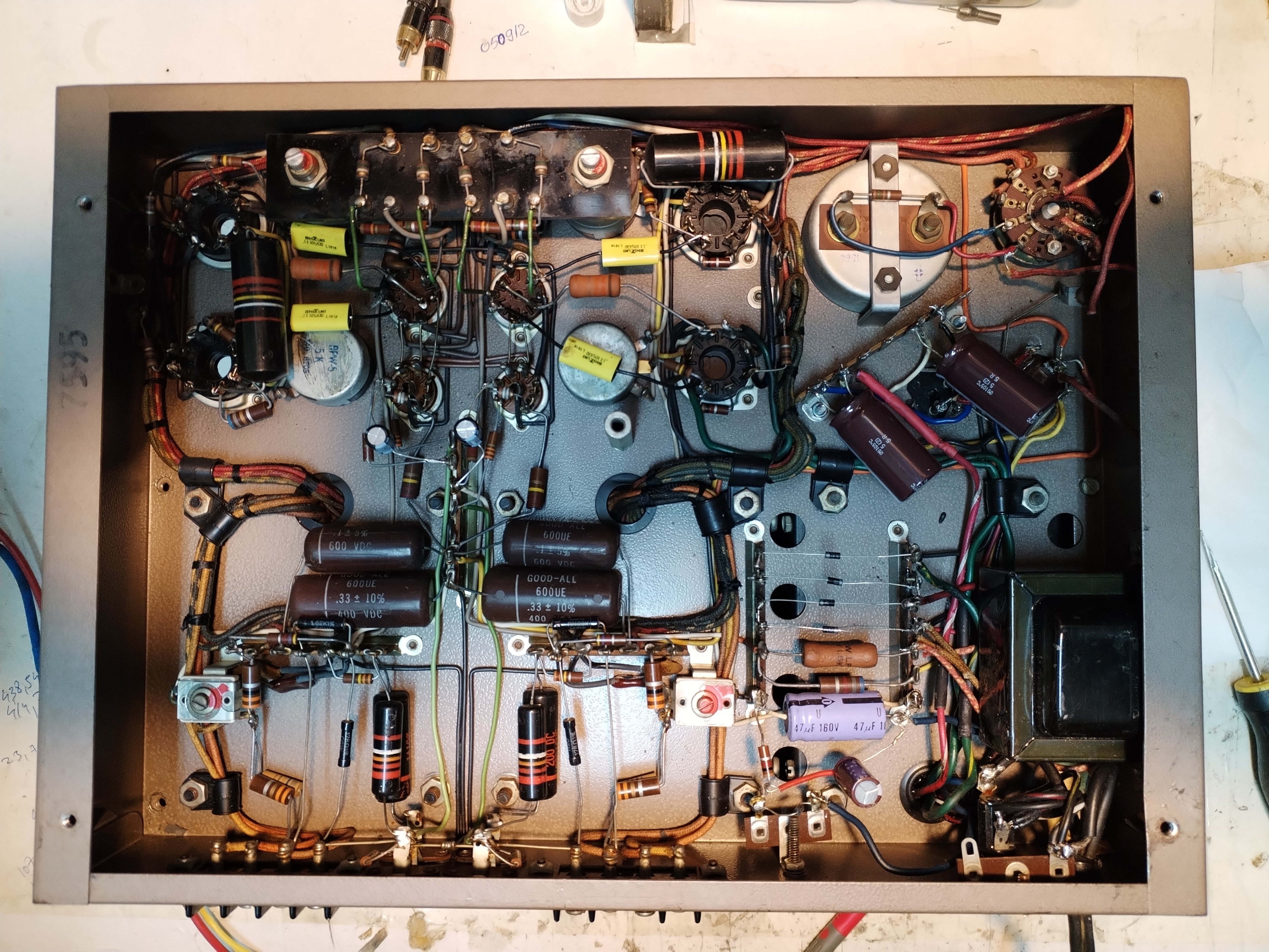

La o verificare atentă am constatat că și alte componente sunt devalorizate , in special rezistențele cu carbon compozit , urmează să înlocuiesc ce am găsit devalorizat , condensatorii electrolitici .....de asemenea în mulți ca valori și ESR .

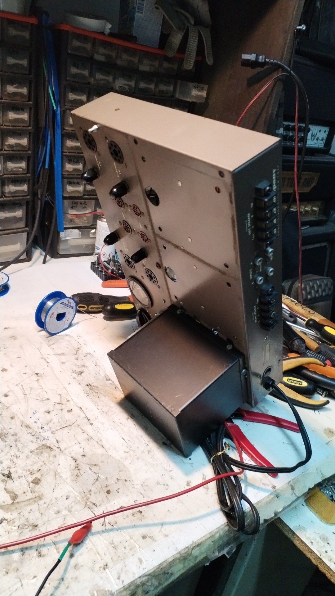

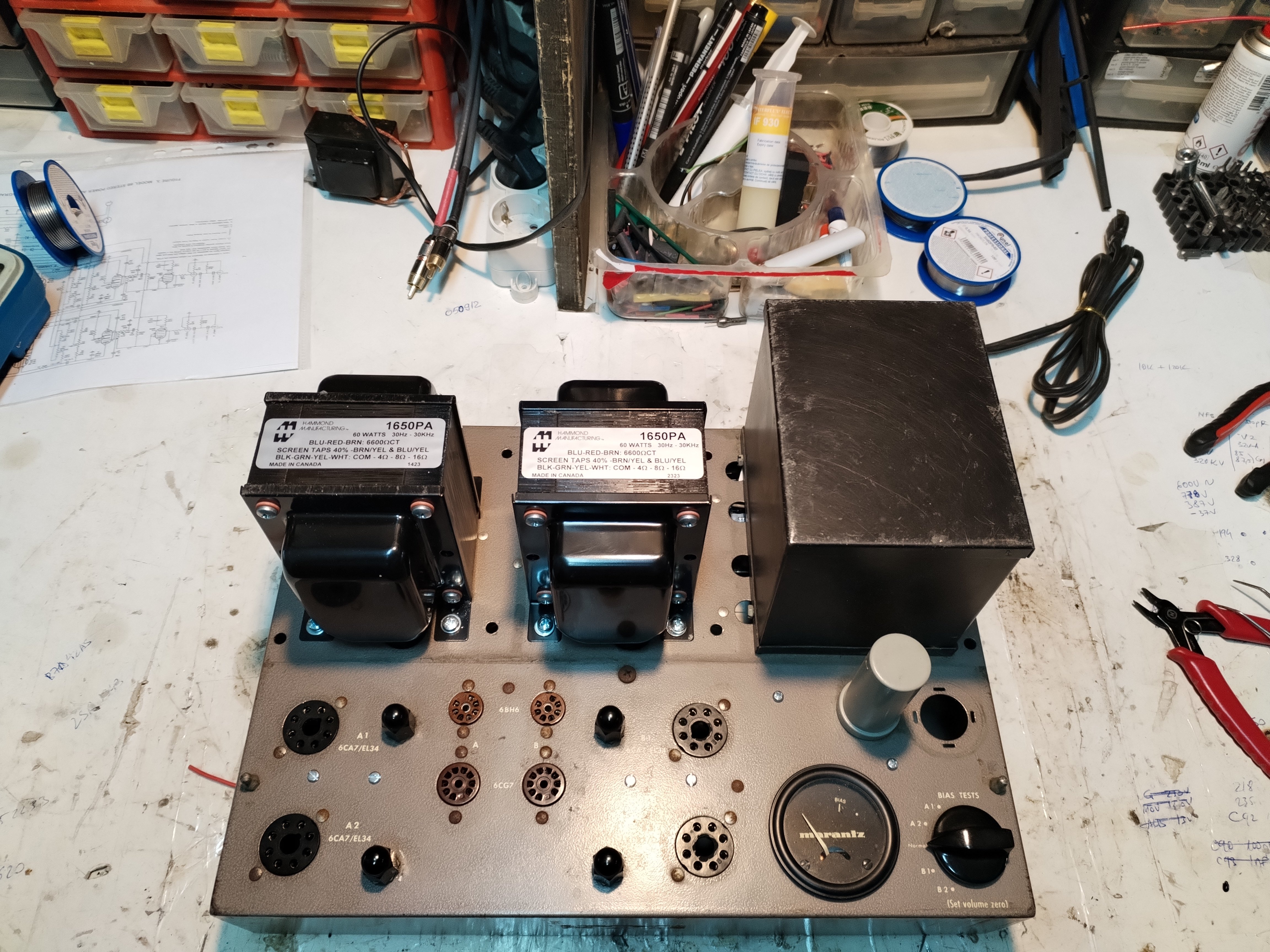

Ca transformatoare de ieșire am montat două Hammond , cu ceva modificări pe partea de reacție negativă.
O piesă extrem de scumpă.....condensatorul multiplu

Se pare ca are sa amplifice cu sunet Hammond 1650PA. ;)

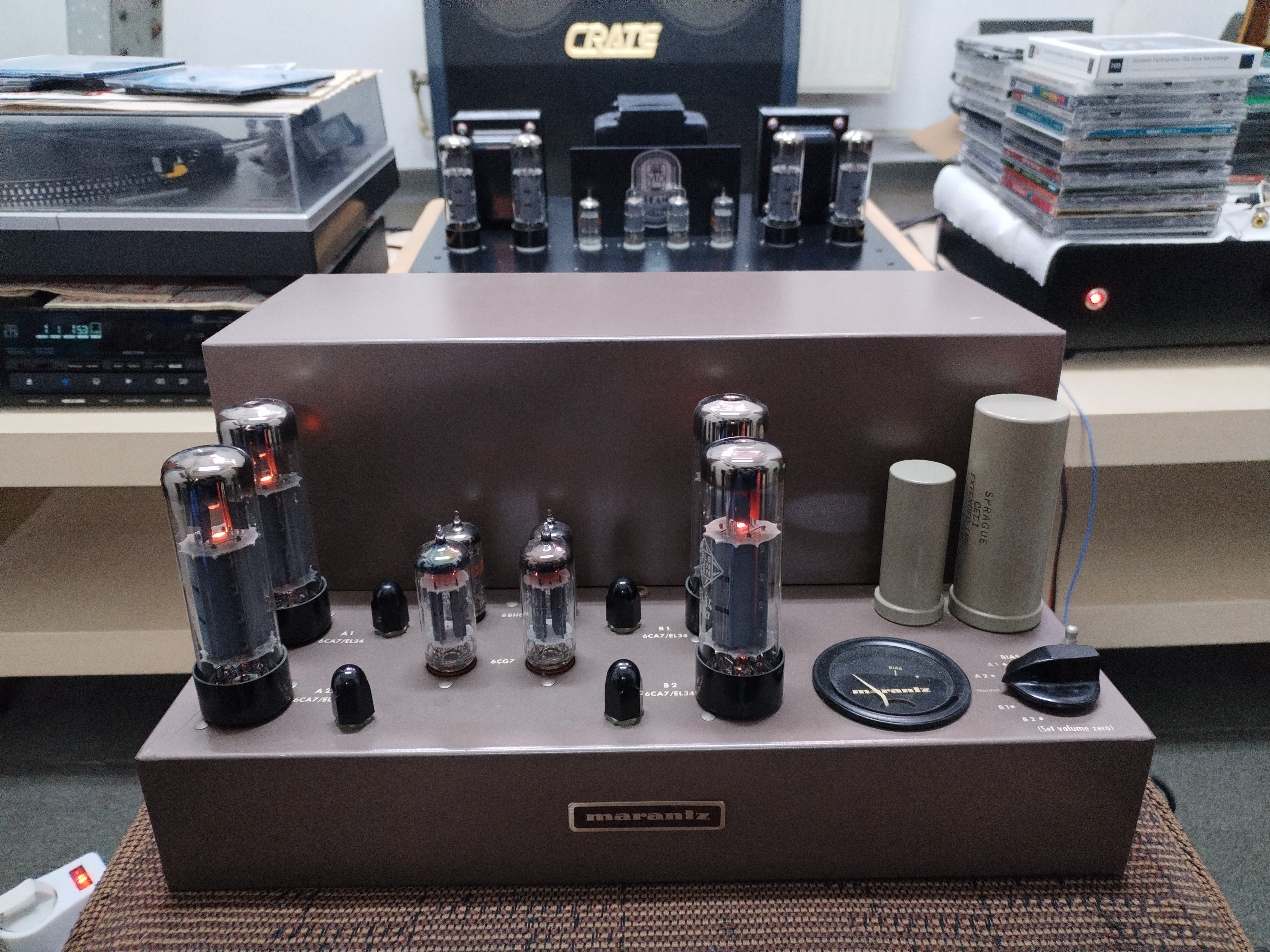

Cel cu transformatorul de ieșire defect a fost repus în funcțiune.
Azi am mai verificat unu , am făcut și comparație de sunet , ambele amplifică la fel .
