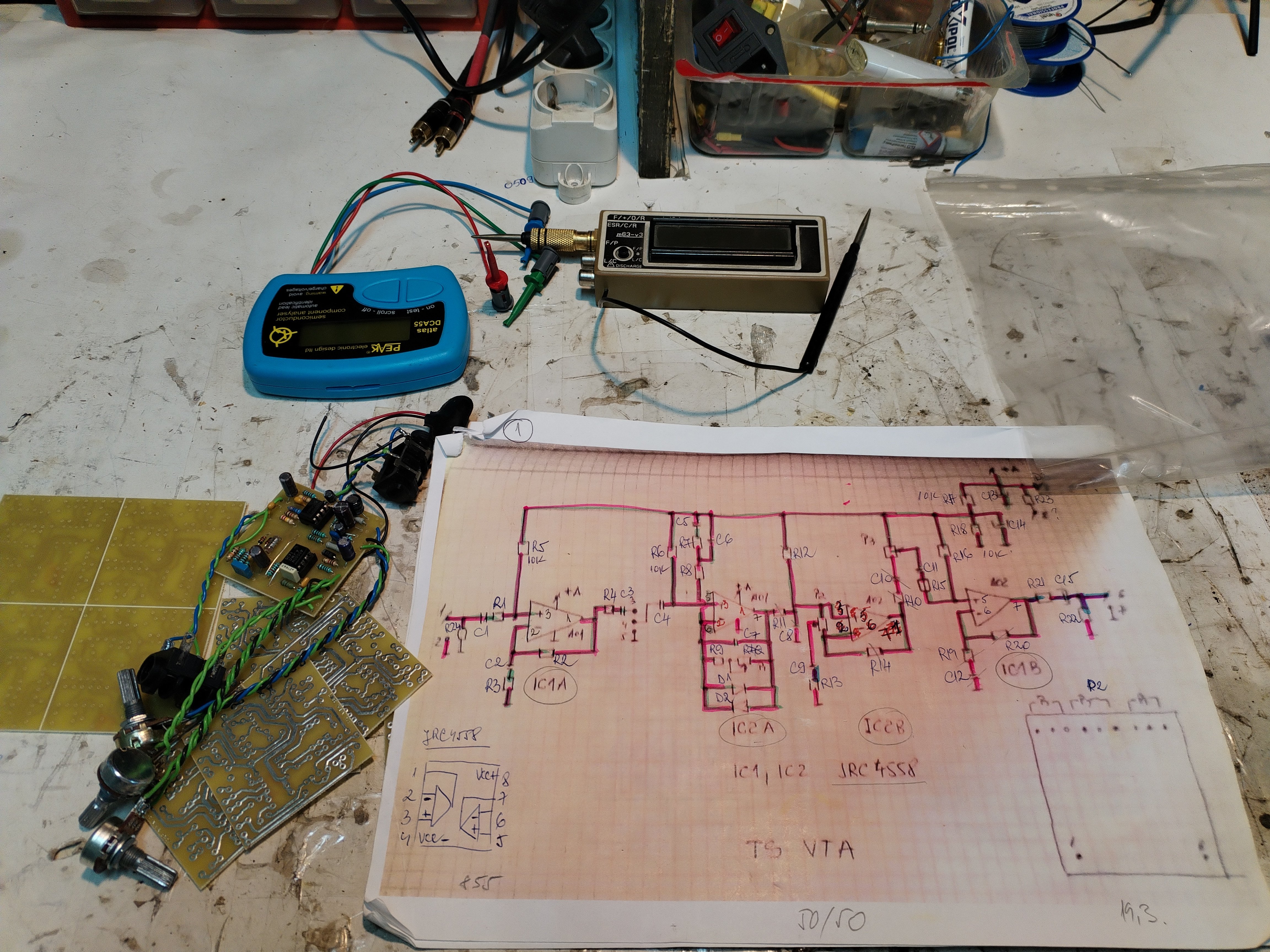

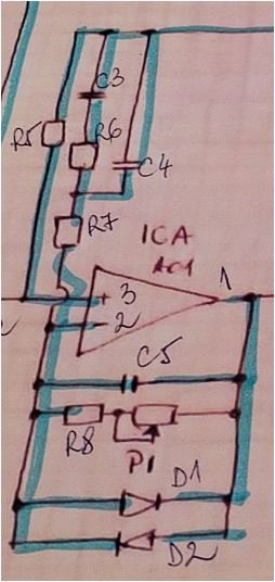

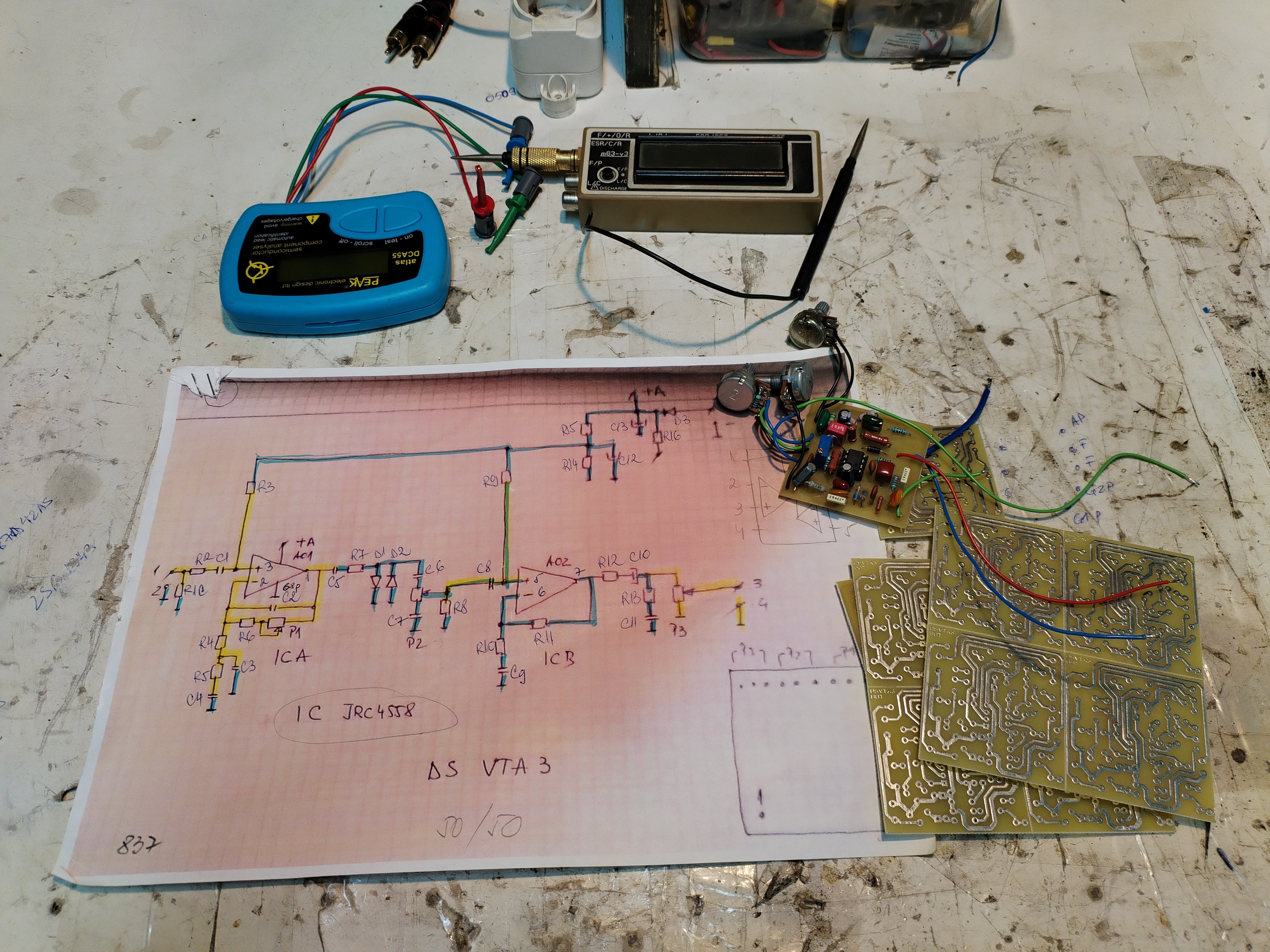

Mosule, daca nu e fo gaselnita personala care nu poate fi dezvaluita, ai valori pentru componentele din poza asta? C4 si R7 nu sunt in schema originala TS. Am mai zis-o in postarile mele, de multe ori sunetul atat de apreciat al anumitor efecte este rezultatul anumitor gaselnite ale proiectantului.

O schema care pare originalul:
NB: Termenul de gaselnita nu e folosit cu un sens peiorativ, ba chiar semnifica o idee stralucita.
Aprob pozitiv! Așa este sunetul final al pedalelor și al amplificatoarelor pentru chitară se obține prin unele tatonări ale unor valori de componente pasive .
Cu R6,R7,C3,C4 , poți obține sunetul standard de TS808 , sau cum vor mușchii tăi , depinde unde pui rezistențele sau condensatorii .
Eu pe cele mai multe am pus :
R6 2k2
R7 2,7k
C3 56nF
C4 22nf
Sunetul final este unul mai pe medii înalte , mai "ascuțit" decât un TS808 clasic , sound mai pentru metale .
