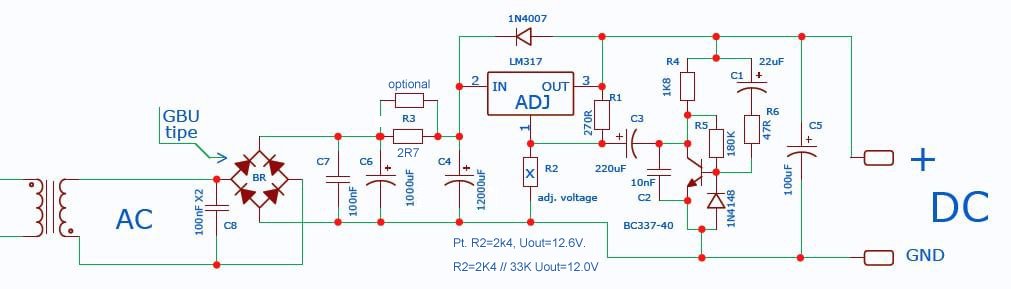

Pornind de la proiectul de aici:
https://hobbyeletcronics.eu/viewtopic.php?t=516

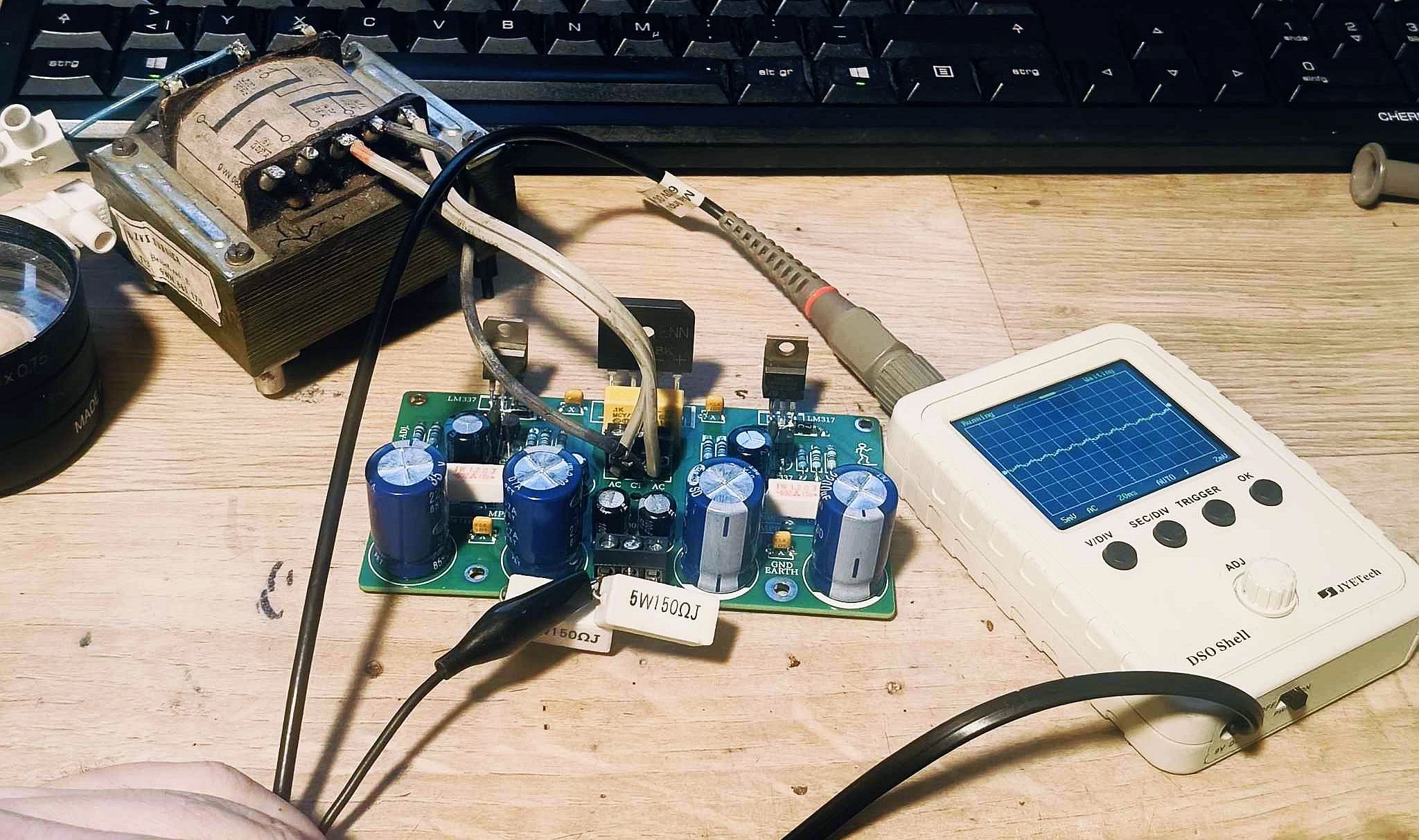

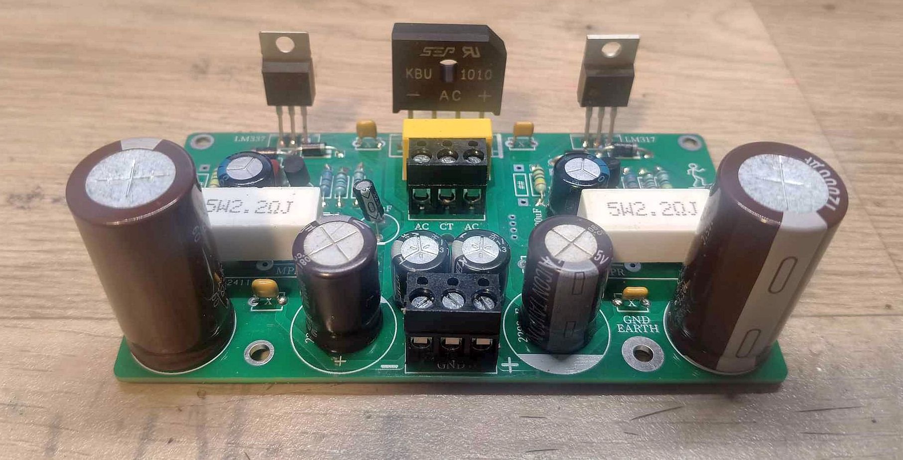

am comandat niste cablaje si am facut cateva surse Denoiser simetrice de data asta. Deocamdata pt. uz propriu, daca va exista interes, discutam la sectiunea vanzari.
Schema unei sectiuni - cea pozitiva este cea din linkul de mai sus, doar ca acum avem si stabilizator negativ, cu LM337.
Am executat doua exemplare, unul de +/- 12V si o a doua sursa de +/-15V.
In afara de rezistentele de ajustare pentru tensiunile respective, sursele sunt construite aproximativ la fel, diferă doar condensatoarele din partea de intrare si rezistenta R3 de filtraj dintre acestea.
In cazul sursei de 12V am pus 1000uF+2,7R+12.000uF, iar in al doilea caz, la cea de 15V am pus doua condensatoare de 2200uF cu 1.2R intre ele.

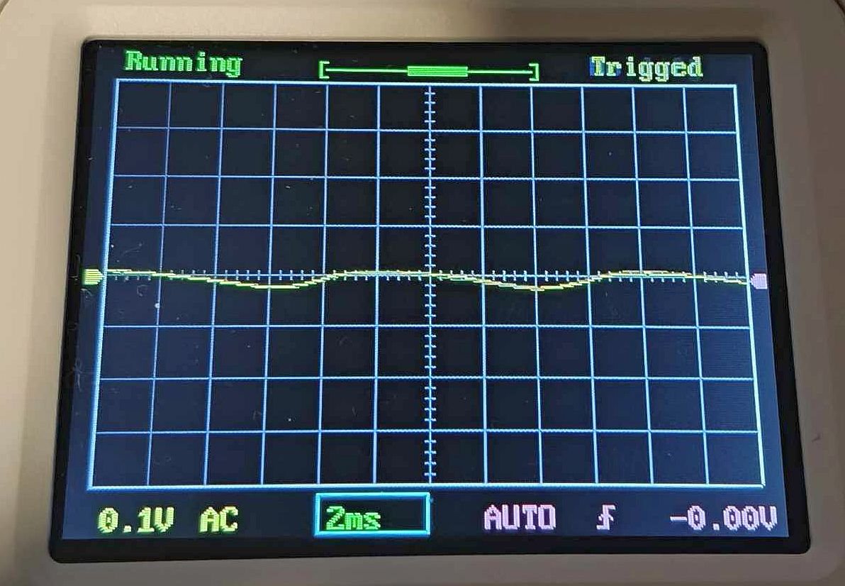

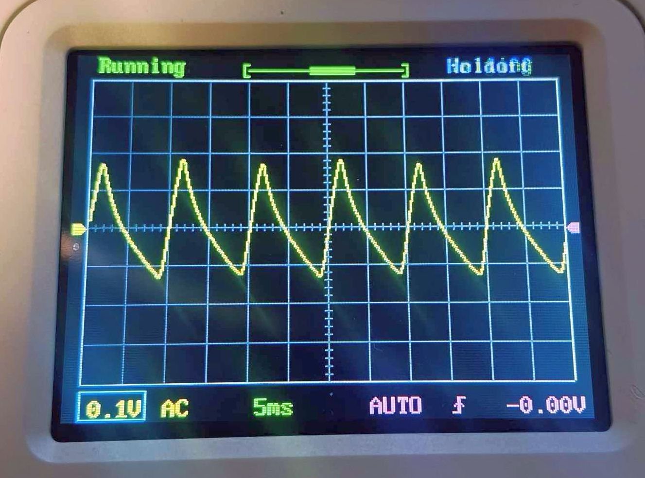

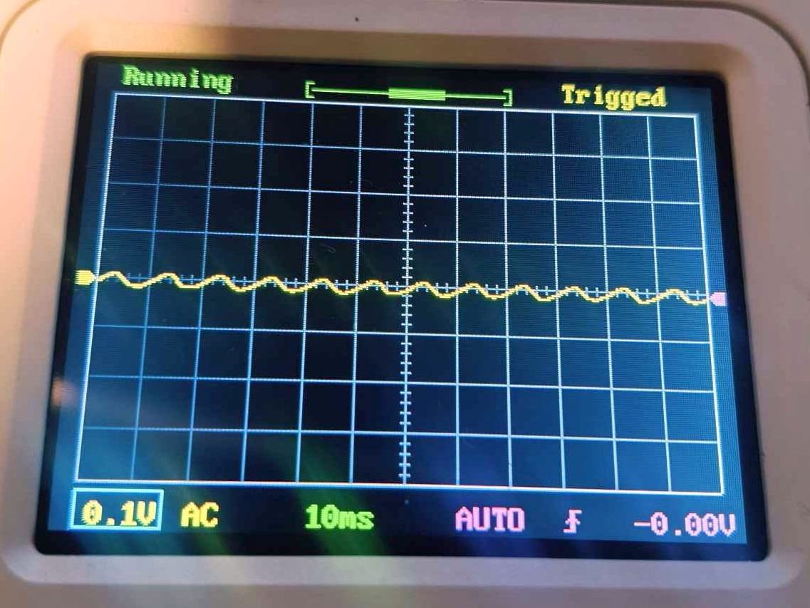

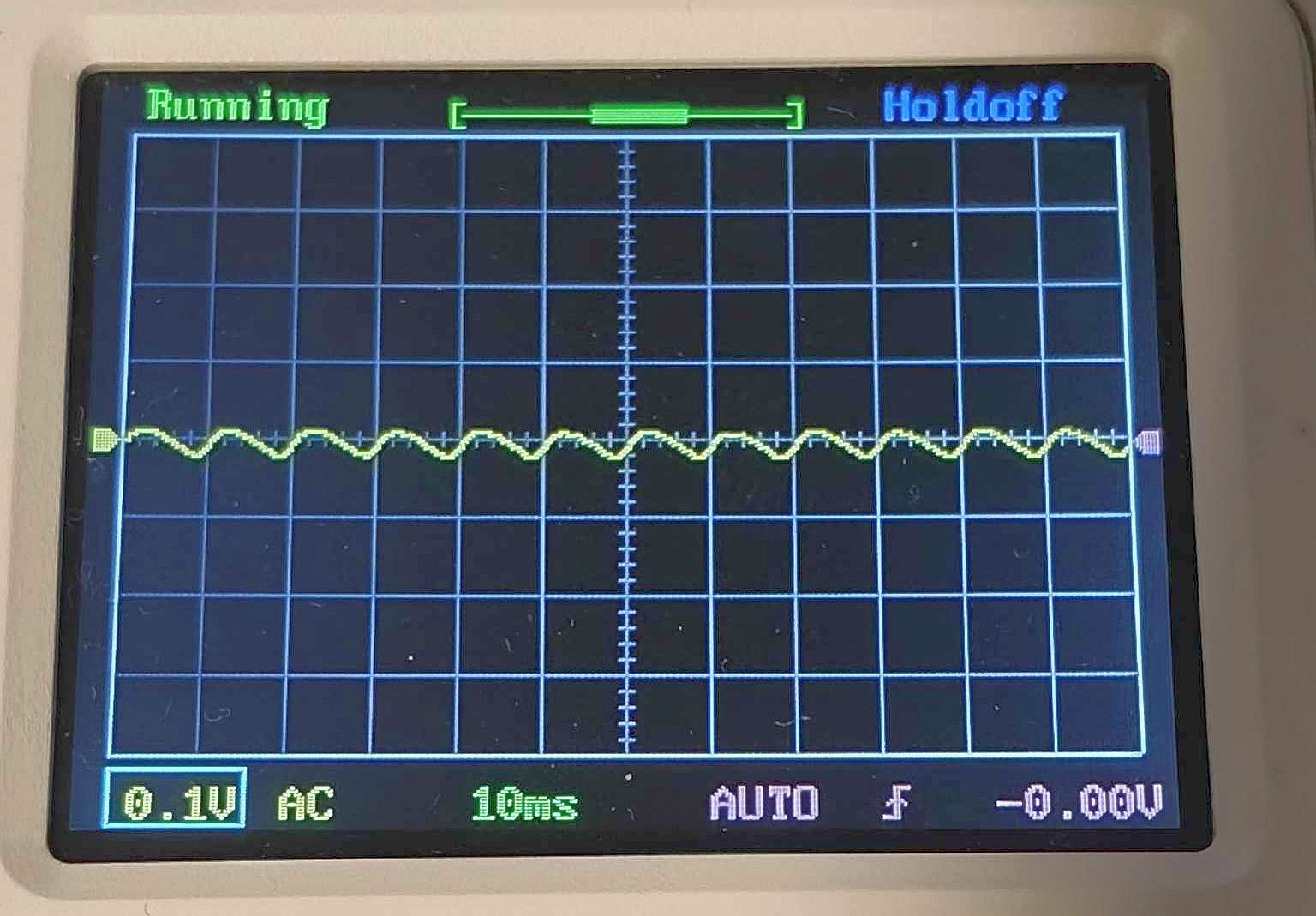

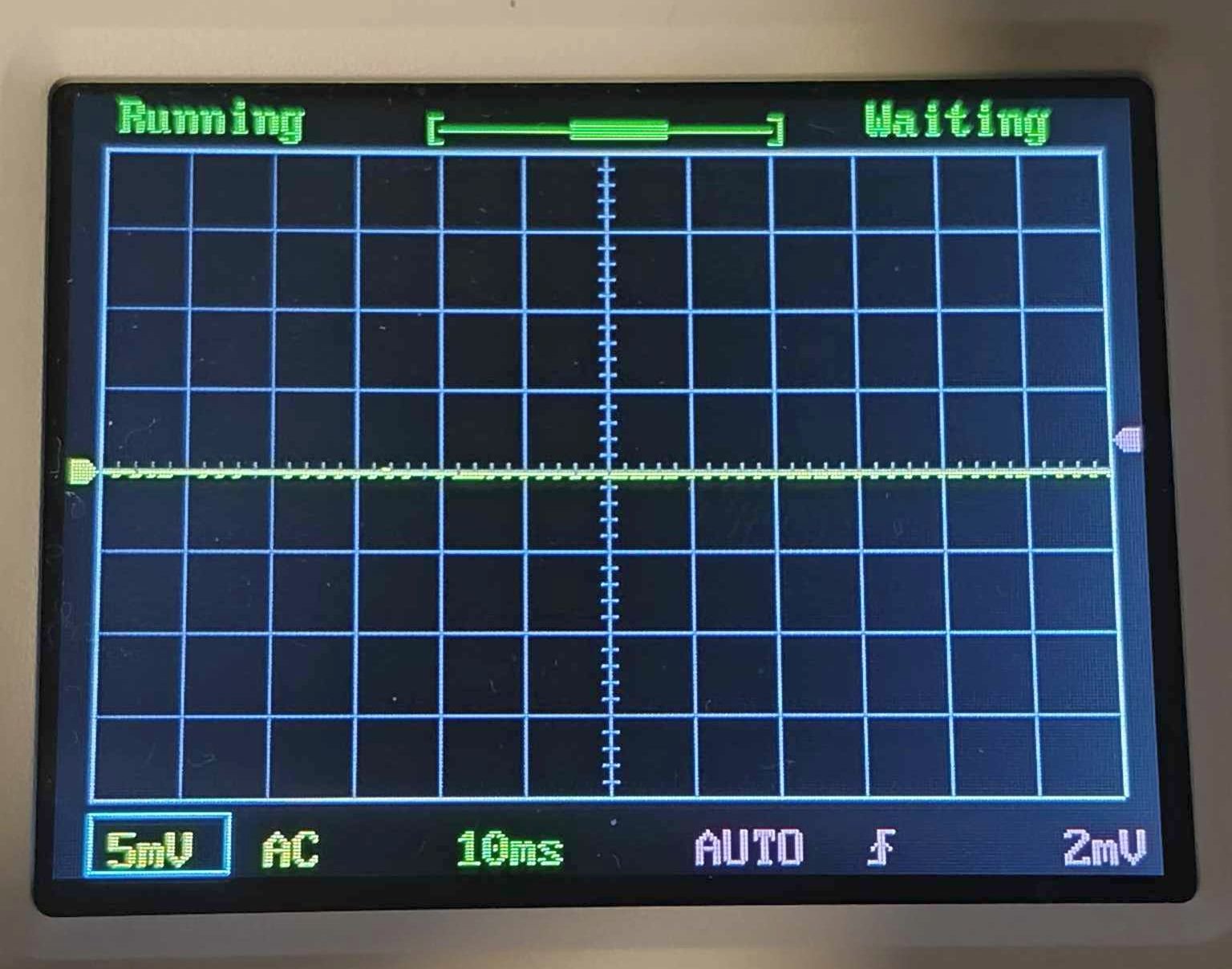

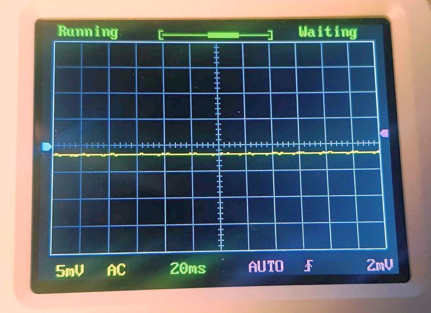

Riplul zgomotului de pe iesire e foarte mic, sub 2mV, pe partea negativa am un usor offset negativ, probabil din cauza constructiei integratului, pe ambele surse apare la fel.
Pentru curiozitatea mea am testat si riplul la ambele capete ale rezistentei R3....pe C6 respectiv C4 in schema de mai jos:
Sursele au fost testate pe rezistente de sarcina de 150 de ohmi la 5W. Deci 100mA curentul de sarcina, pt. 15V. Mai mult de 200mA nu voi trage, eu folosesc aceste surse pentru preamplificatoarele si amplificatoarele mele pentru căşti.

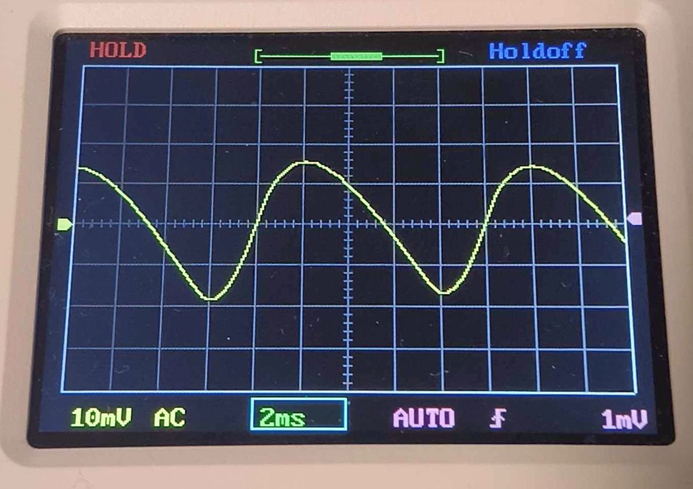

Cea de-a treia poza din grupul acesta arata cat de scazut e riplul pe condensatorul de 12mF, practiv la intrarea in LM317 deja avem o tensiune relativ curată.
Asadar, pozele, în ordine sunt:
01. Schema Denoiser 12.6V_ETC.jpg (39.77 KiB) Vizualizat de 13794 ori
02. Sursa 12V.jpg (268.86 KiB) Vizualizat de 13794 ori
03. Sursa 15V.jpg (484.97 KiB) Vizualizat de 13794 ori
06. Riplu redus pe C4_12V.jpg (142.79 KiB) Vizualizat de 13794 ori
07. Riplu iesire MINUS.jpg (185.6 KiB) Vizualizat de 13794 ori
08. Riplu iesire PLUS.jpg (152.54 KiB) Vizualizat de 13794 ori

Puteti pune, va rog, o oscilograma cu riplul pe C4, dar cu sarcina conectata direct pe bornele lui, nimic la iesirea Denoizer? Ce vreau sa vad cu asta: daca Denoizer-ul isi mai are rostul cand punem peste 10mF la 0,1A consum. Consumul nu o sa fie 0,1A, dar nu conteaza prea mult asta.
Osciloscopul pe C4 ca la: 06. Riplu redus pe C4_12V.jpg
Multumesc!

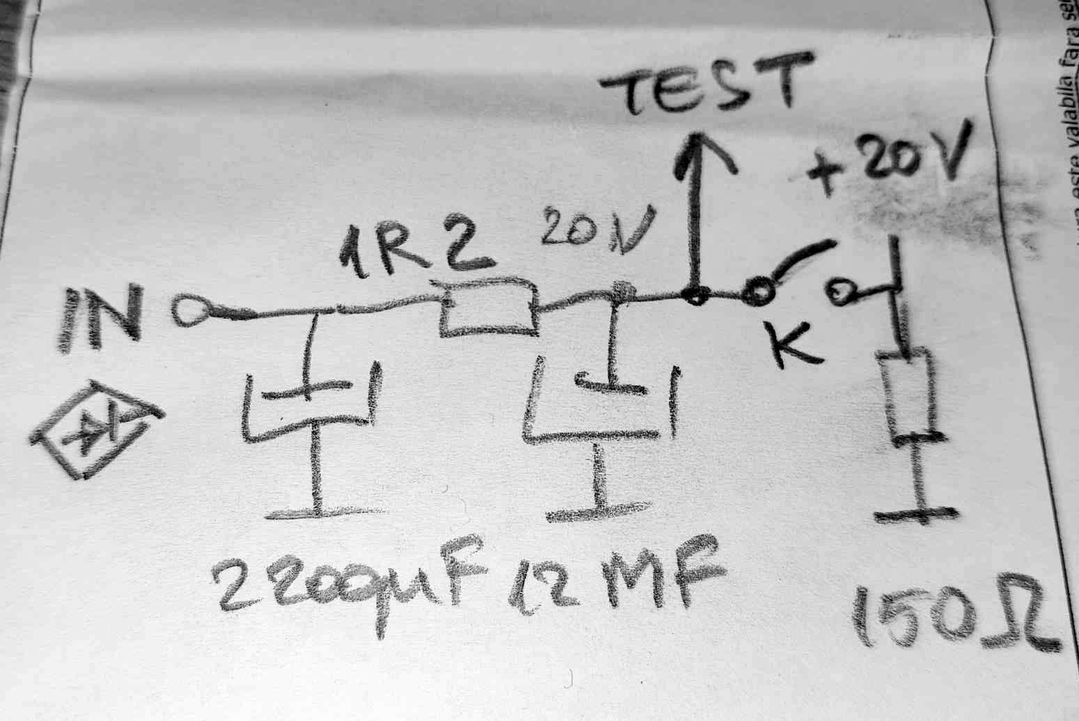

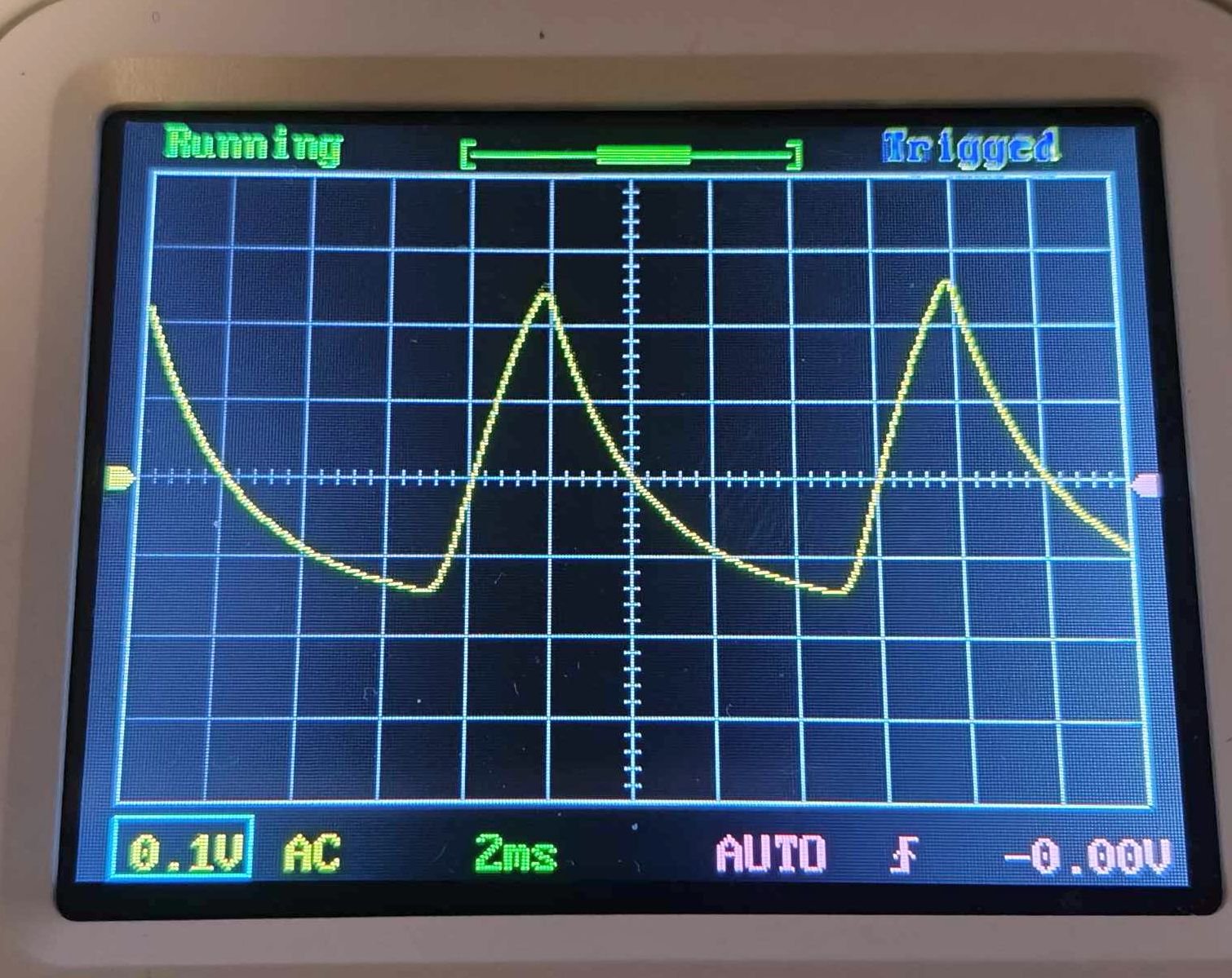

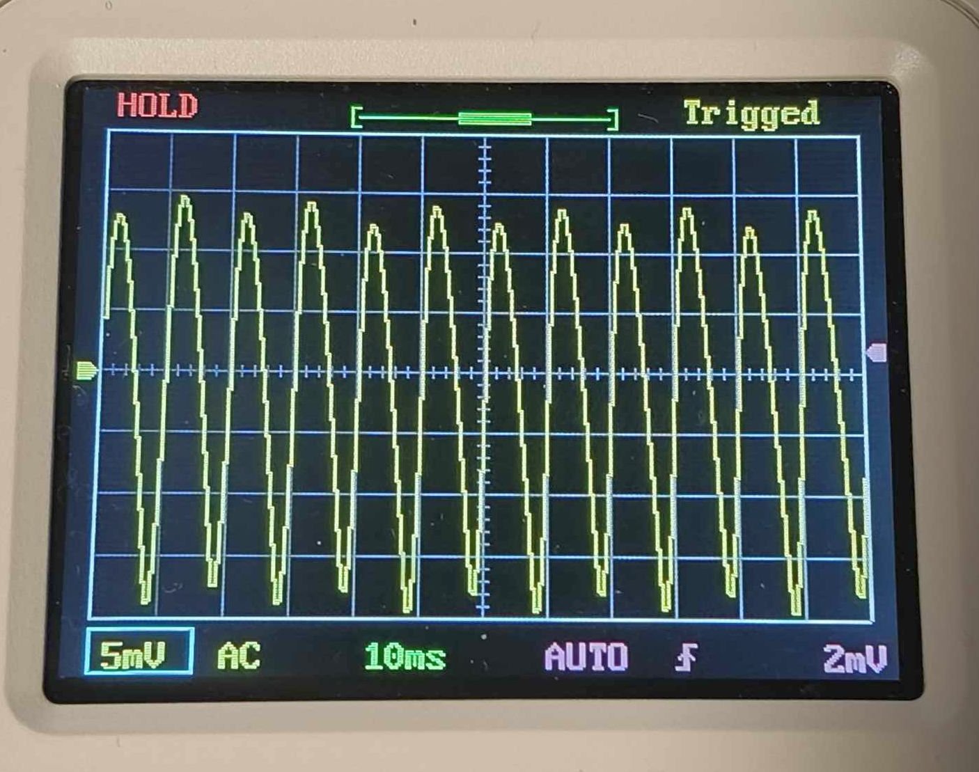

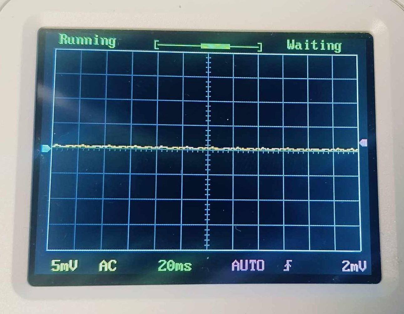

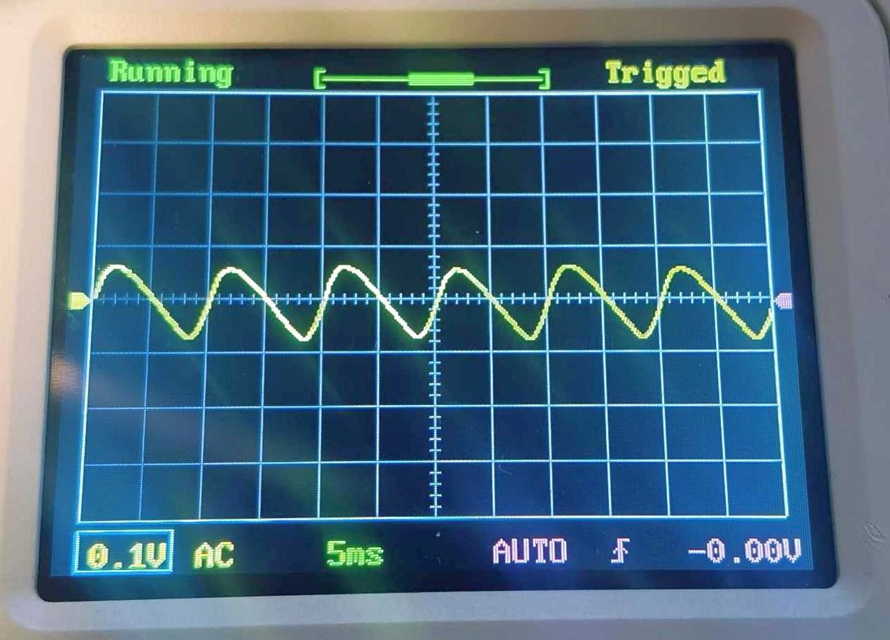

Cu un pic de intarziere am facut testul solicitat. Conditiile sunt chiar mai pretentioase, 133mA, ca nu am avut la indemana rezistente care sa nu frigă la 20V, am pus tot de 150 de ohmi ca la testul de mai sus.
Prima poza arata schema de test, apoi riplul in gol, adica pe al doilea condensator si K deschis, sensibilitatea osciloscopului la maxim, patru variante apoi cu riplul in sarcina, la 133mA şi ultima arată riplul în sarcina inainte de rezistenta de 1,2 ohmi.
Părerea mea e că filtrajul cu capacitati mari nu face inutil un denoiser....ci doar ajuta lla un zgomot cat mai redus.
Probabil cu 2x12mF, o rezistenta de minim 5 ohmi între ele şi un consum sub 80mA va fi suficient, dar poate e un pic overkill....în plus, nu cred ca va fi "incantat" pe termen lung traful de alimentare sa porneasca cu asa sarcina initiala....chiar soft start pt. un amplificator de casti sau preamplificator ne-ar face mai catolici ca papa....sau nu? :)
01. schema de test.jpg (138.22 KiB) Vizualizat de 13670 ori
06. Riplu in sarcina_D.jpg (165.43 KiB) Vizualizat de 13670 ori
