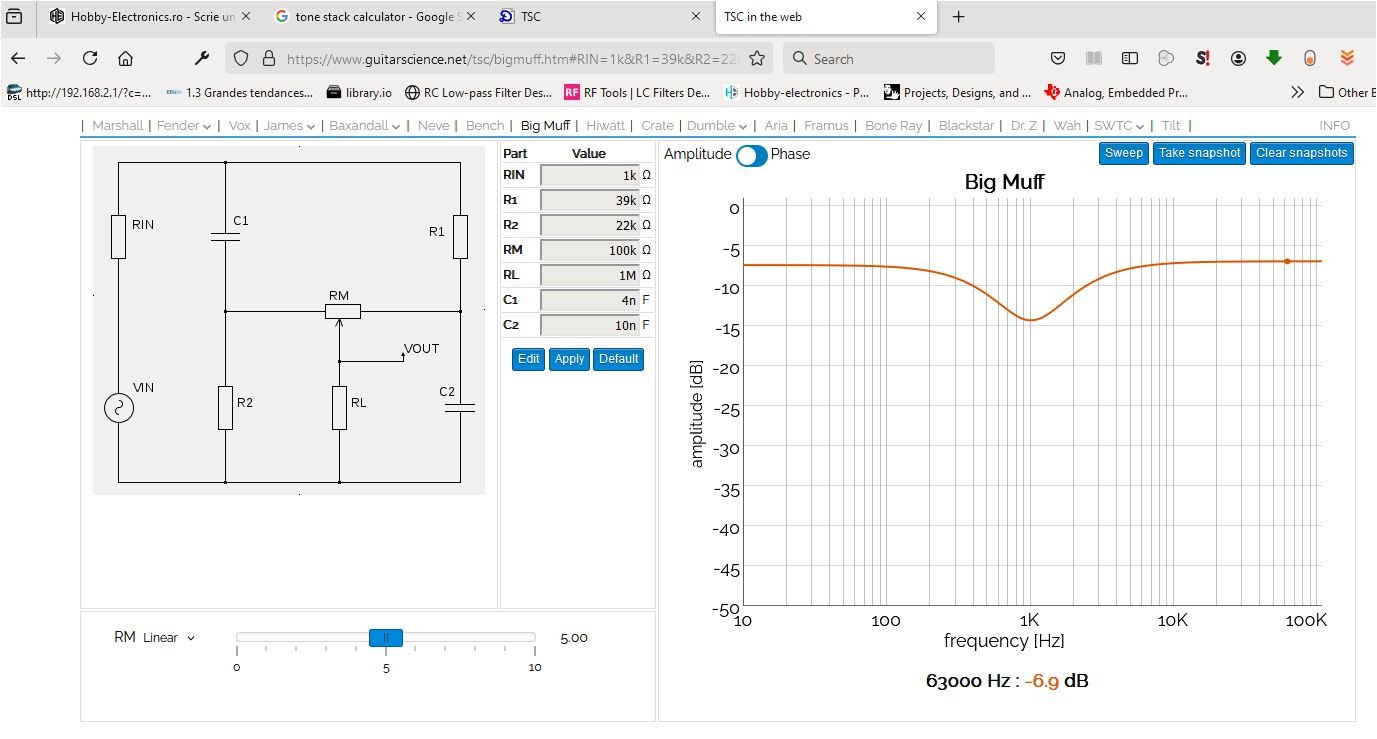

Exista multe controale de ton pentru amplifurile de chitara.
De exemplu, aceasta pagina ofera mai tot ce e clasic de la inceputurile inceputurilor.
https://www.guitarscience.net/tsc/marsh ... pot=Linear
Asa arata interfata web:
TSC online.JPG (131.2 KiB) Vizualizat de 5465 ori
Permite o simulare mult mai larga si flexibila decat alte variante de pe web.

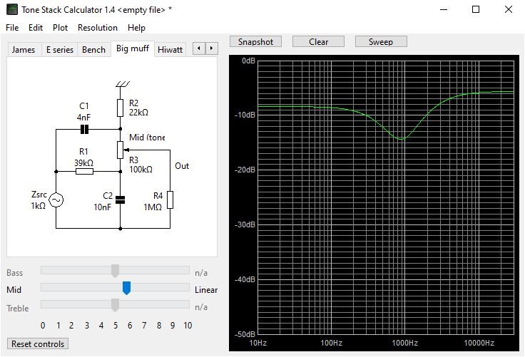

Pentru cei care vor o varianta locala, se poate instala de aici:
https://www.duncanamps.com/tsc/
Asa arata interfata locala:
TSC local.JPG (90.02 KiB) Vizualizat de 5465 ori
Sper sa va foloseasca.

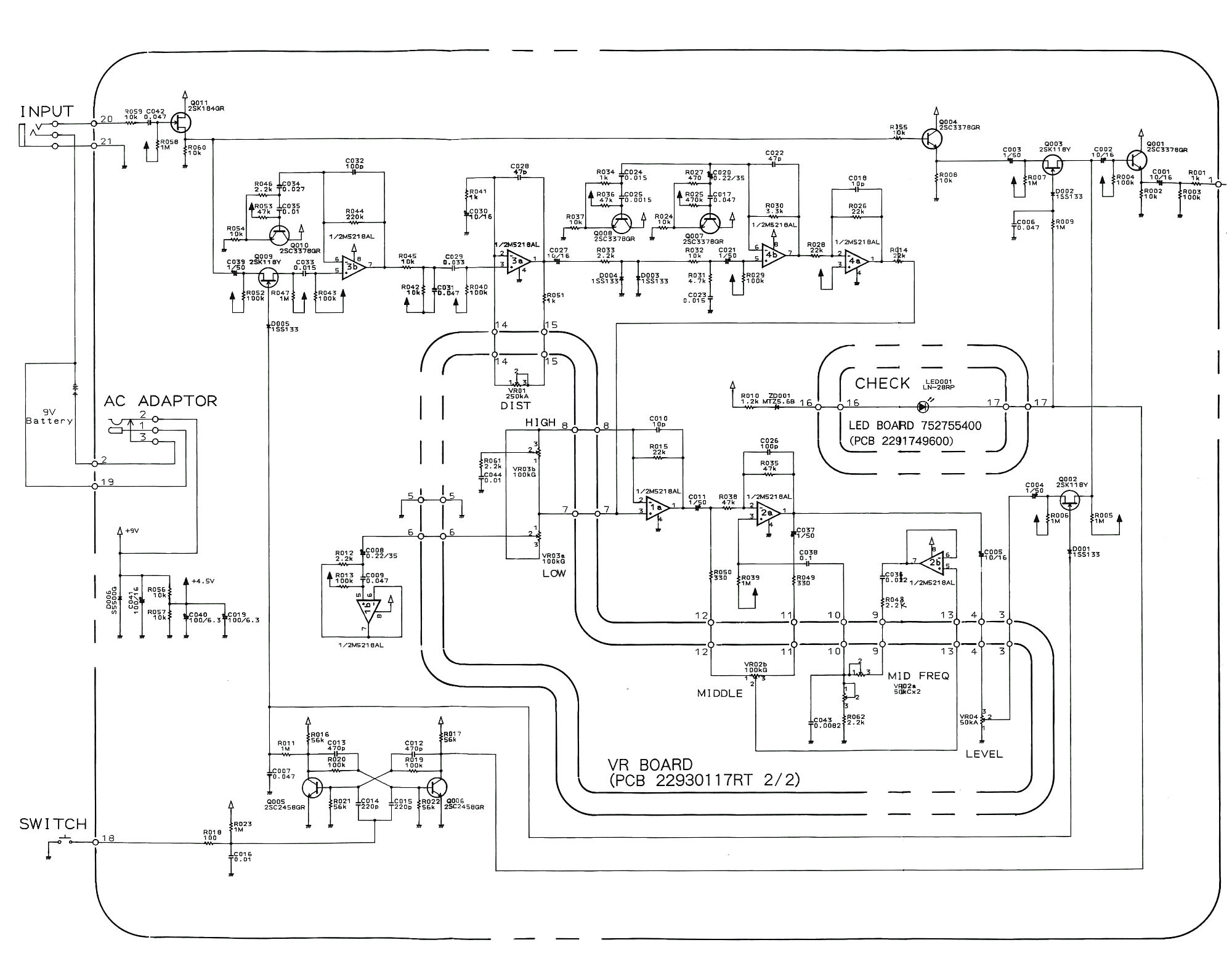

Continui cu un alt control de ton oarecum celebru printre utilizatorii de pedale de chitara. Un control pe 3 benzi, cu frecventa mediilor ajustabila.
Poate cel mai celebru efect care utilizeaza acest control de ton fiind Boss Metal Zone (MT-2). In lumea metalelor grele, acest efect este in aceeasi masura urat, dar si iubit. O sa-i dedic un topic separat, cat sa discut si problemele acestui efect. Este un efect clonat la greu pe eBay, dar si printre chitaristii amatori.
Schema originala:

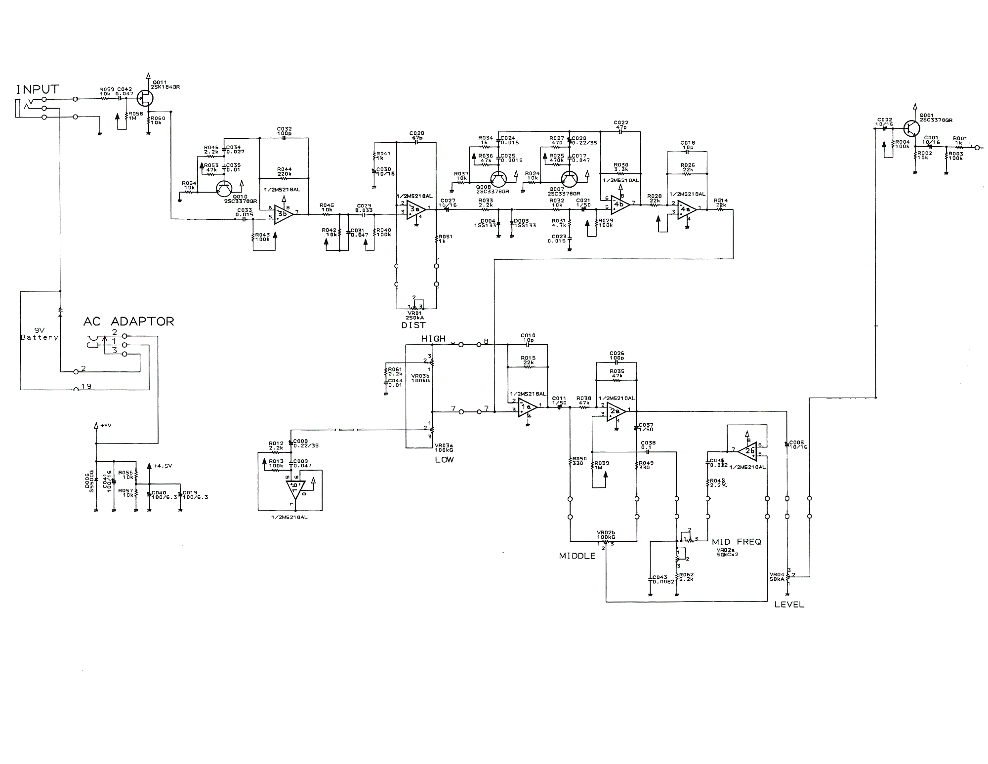

Schema curatata cat sa se vada bine schema:

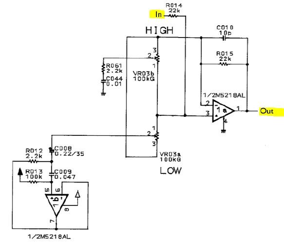

Si separat controale Hi-Low:

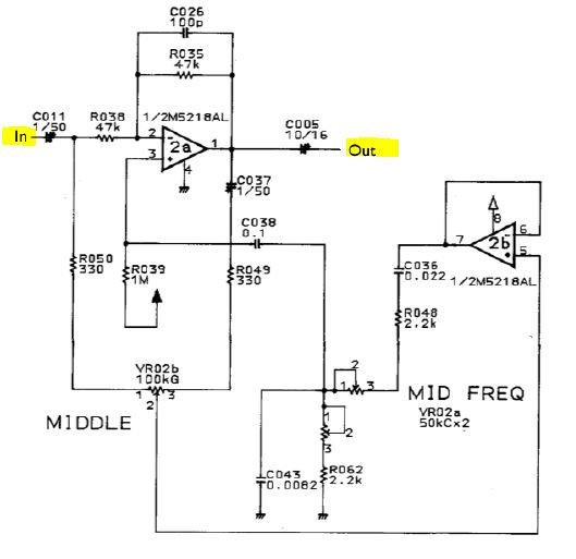

Mid:
