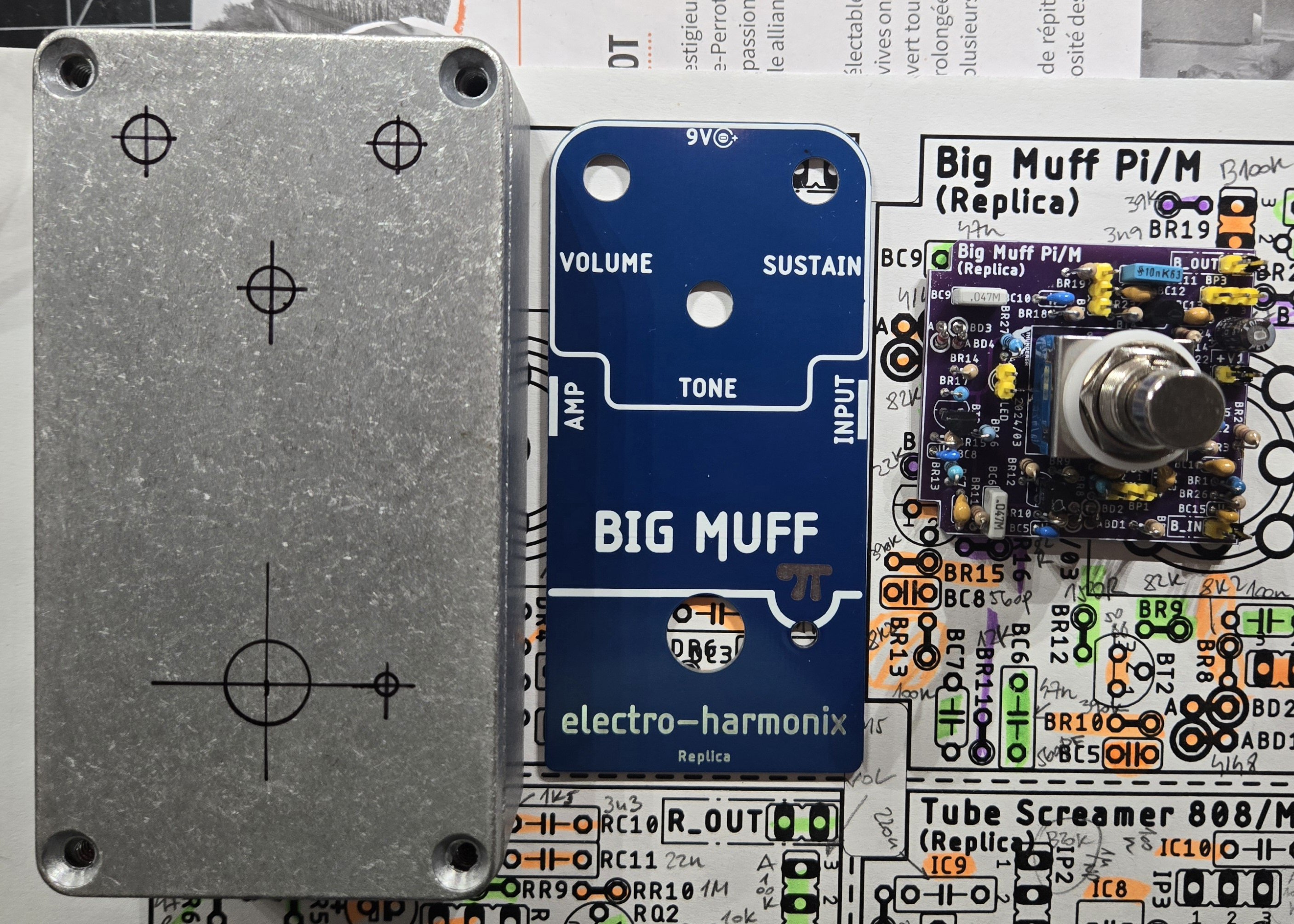

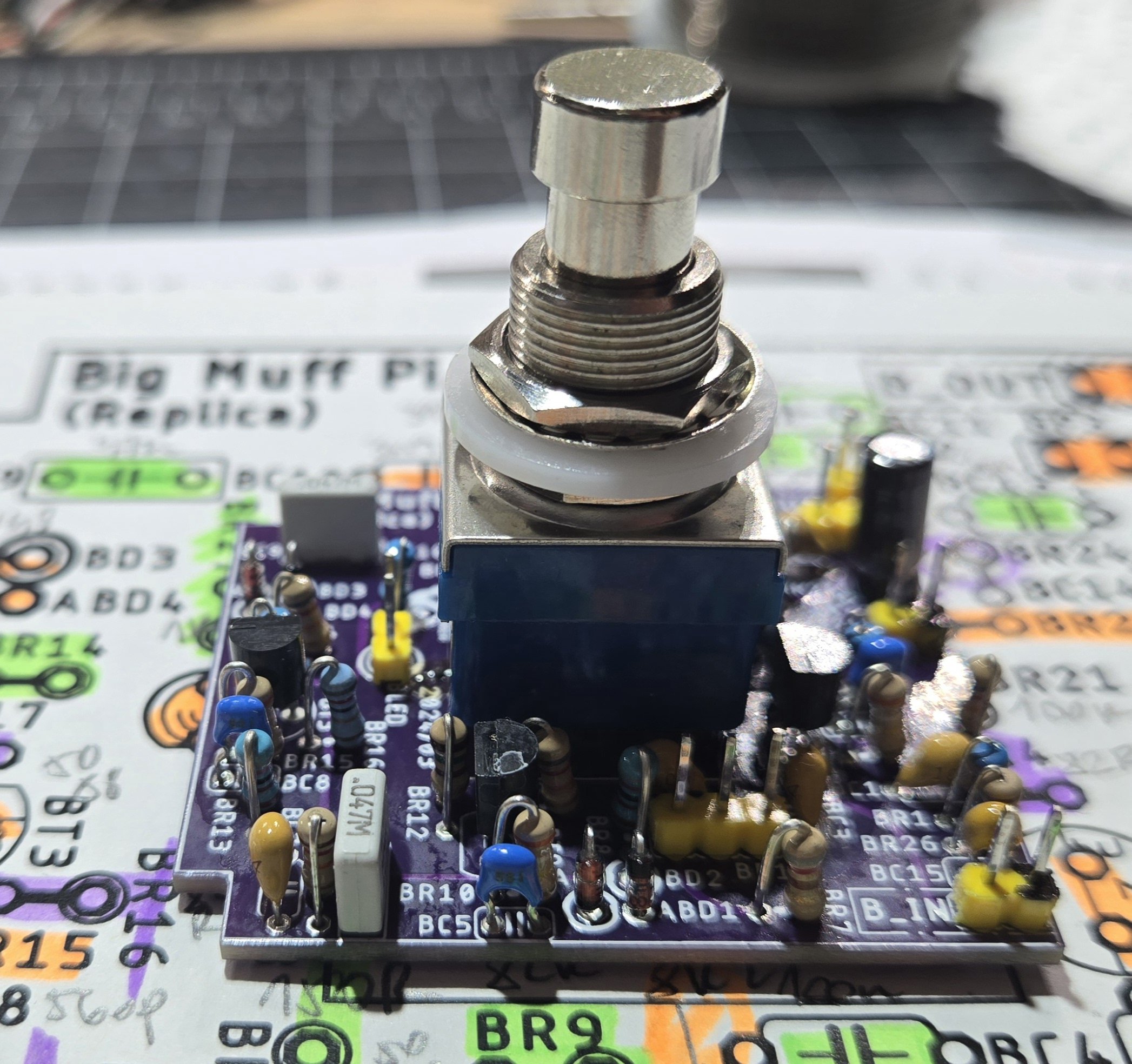

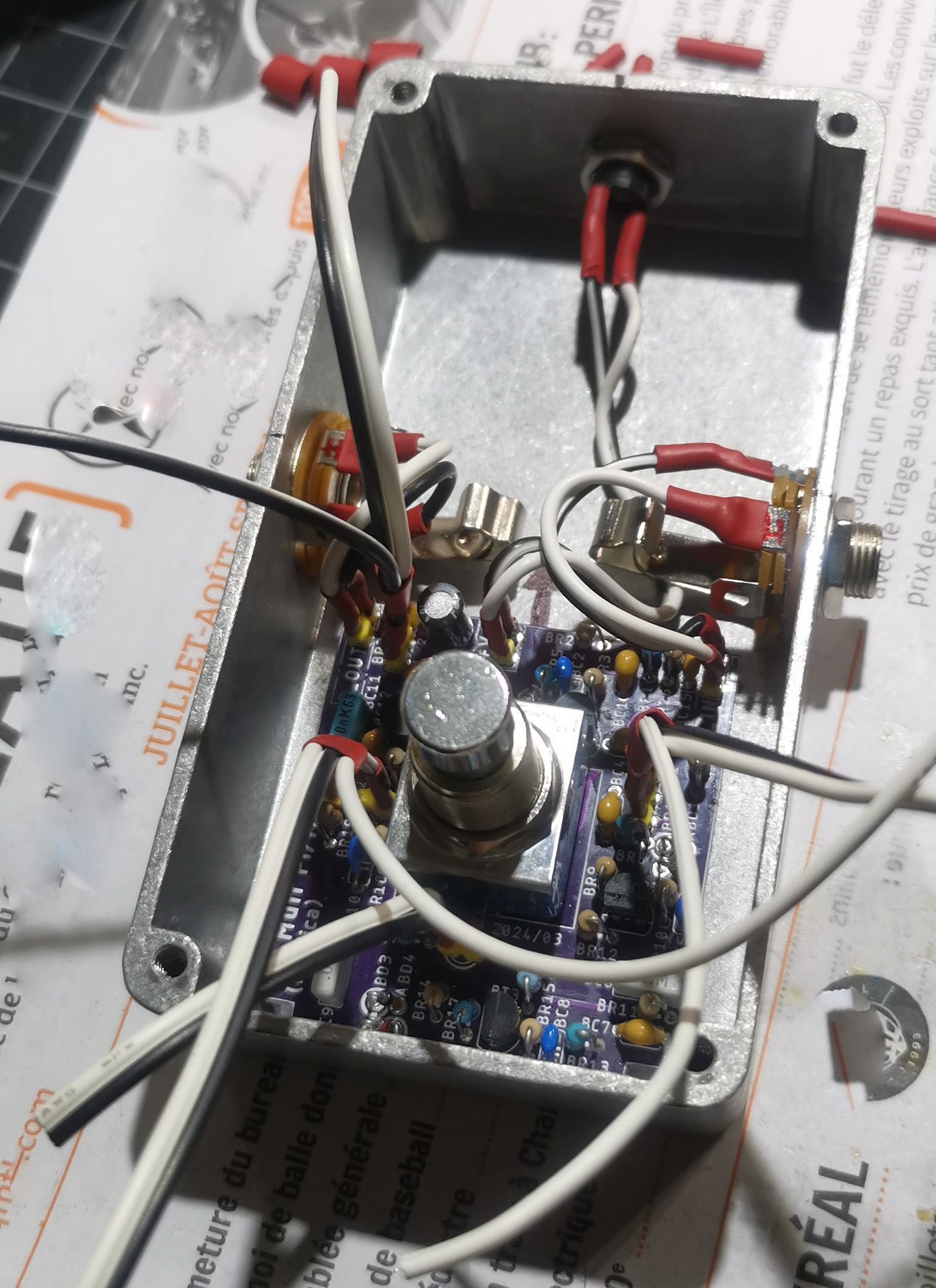

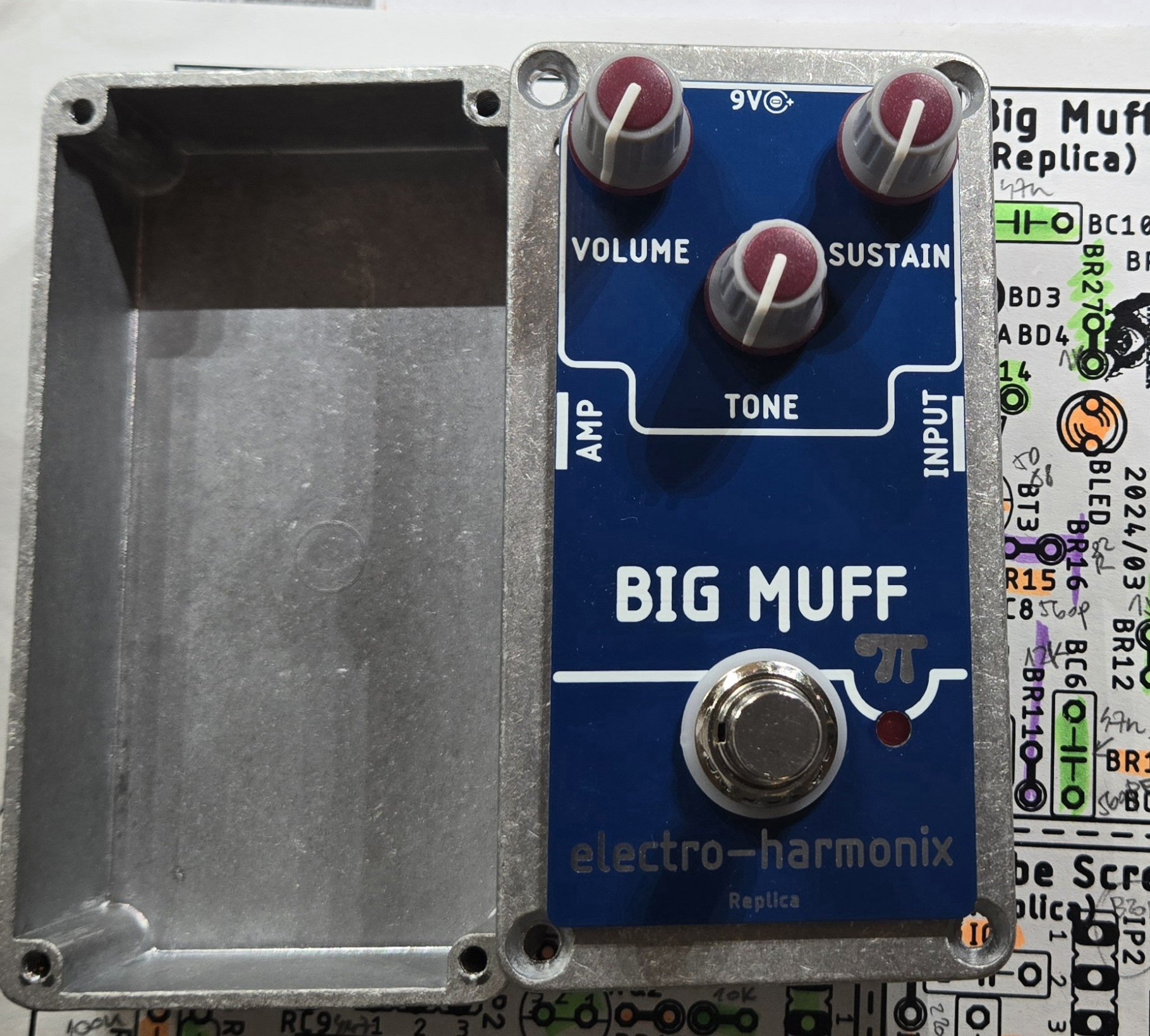

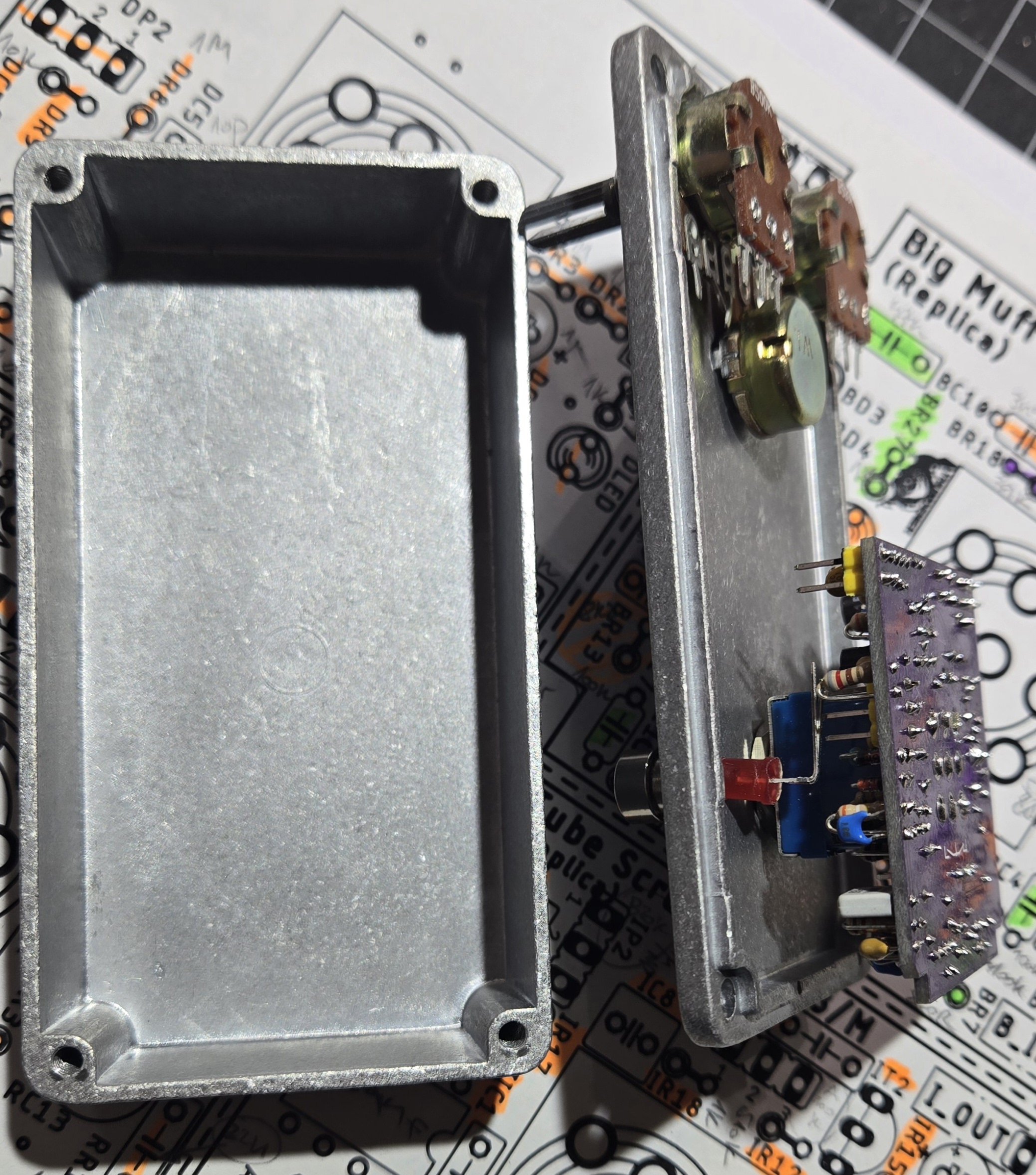

Poze cu constructia:

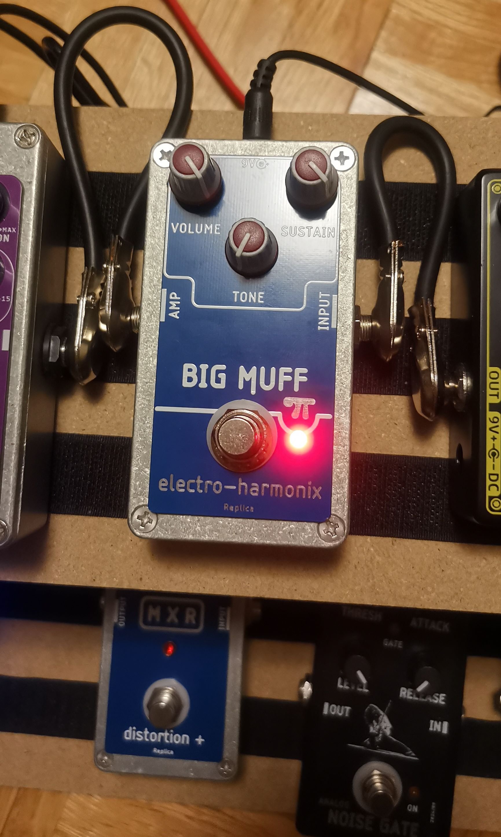

Si, noul efect in linie cu celelalte:

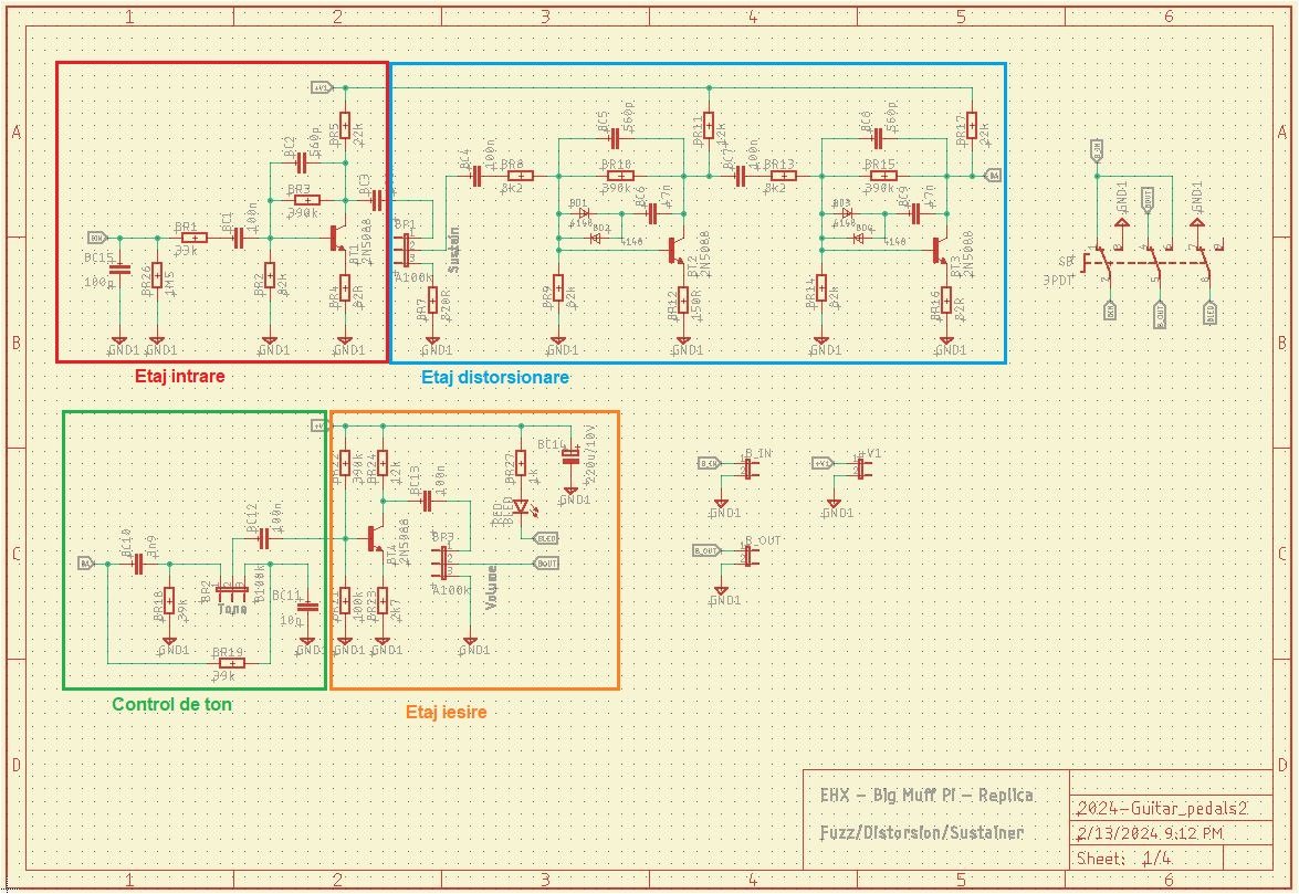

Schema folosita, se bazeaza pe versiunea 3 americana:
Cateva explicatii despre etajele functionale:
1. Etaj intrare - un amplificator de tensiune de 10 ori. Am bagat 100mVpp, au iesit 1Vpp. Un filtru trece jos taie undeva peste 1kHz (se poate ajusta schimband condensatorul de 560p).
2. Etaj distorsionare - primul etaj cu 2N5088 face un soft-clip, iar al doilea adauga efect de hard-clip (soft+soft=hard).
Primul etaj amplifica undeva de peste 200 de ori, al doilea pe la 300 de ori. Sincer, n-am masurat, caci nu e posibil sa obtii un astfel de nivel fara o distorsionare masiva.
Un tandem trece sus, urmat de trece-jos, centrat undeva pe la 700-800Hz , dar atenuand in jur de 40dB in afara filtrului. Este un efect pentru instrumentele carora le lipsesc joasele.
3. Etajul control de ton - controlul de ton este centrat catre 1kHz.
4. Etajul de iesire - o amplificare in jur de 3, si o impedanta de iesire de cam 10k cu potentiometrul la maximum.

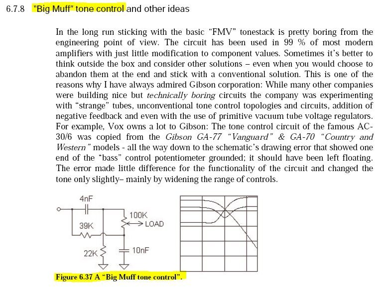

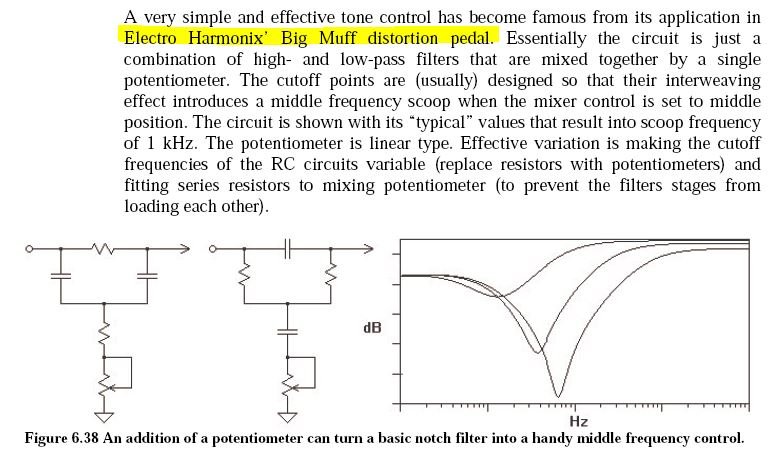

Despre controlul de ton, extras dintr-o carte disponibila pe internet: Teemu Kyttala - Solid-State Guitar Amplifiers.
FMV inseamna Fender/Marshall/Vox. Poate o sa creez un topic despre controalele de ton clasice.
