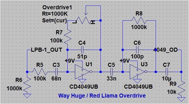

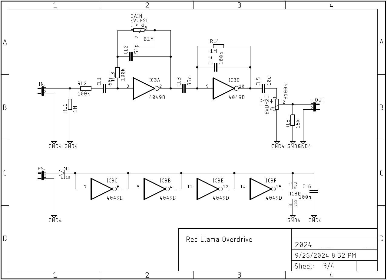

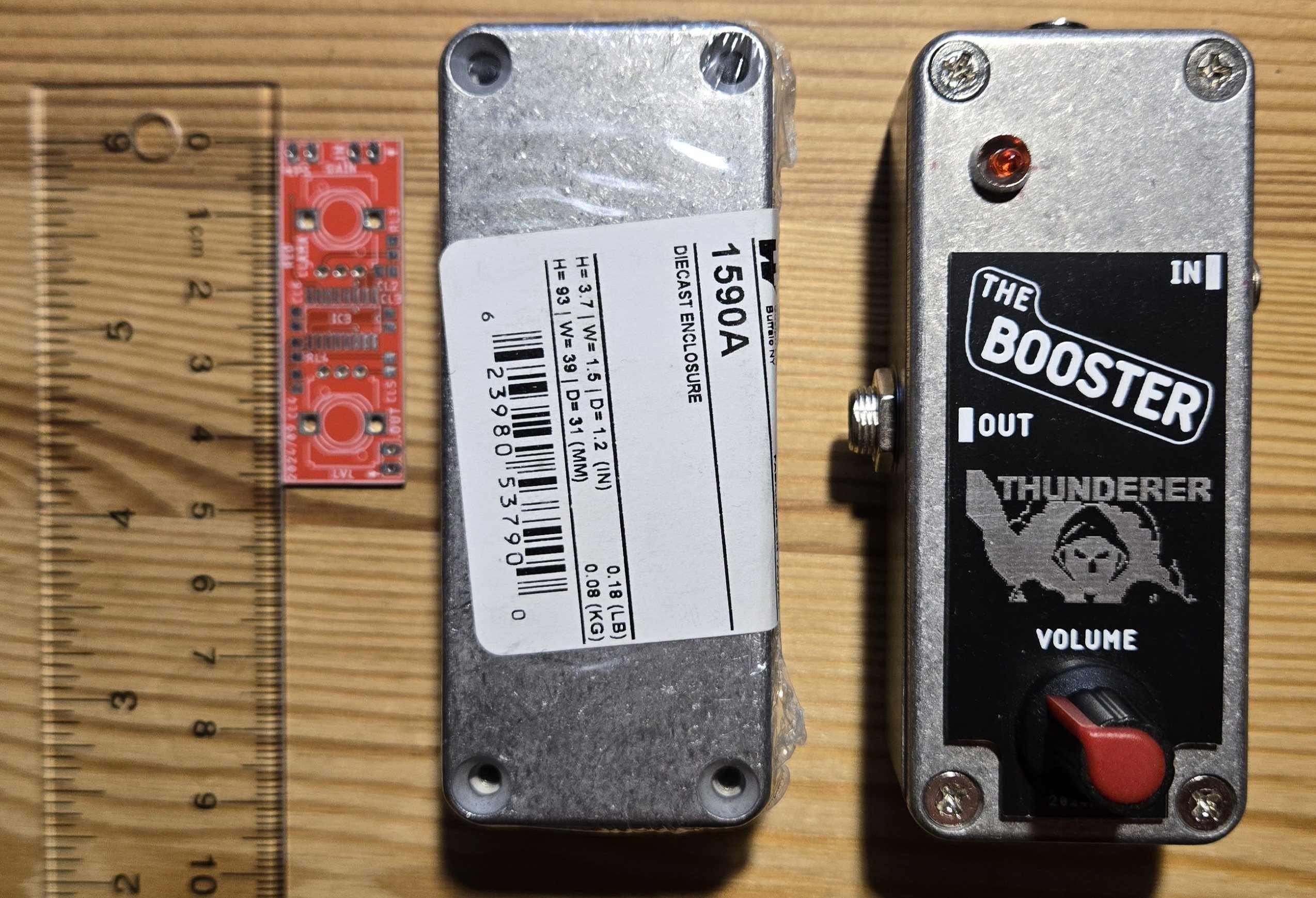

Asa ca vreau sa dau o sansa unui CMOS 4049 pentru overdrive-ul din schema de mai jos. Pentru moment, cablajul e facut (cel mic si rosu din poza de mai jos), piesele sunt disponibile, astept sa-mi vina cheful sa lipesc (printre alte proiecte deja in curs).
Daca va fi ceva placut urechii, o sa-l incastrez intr-o cutie precum in poza de jos.

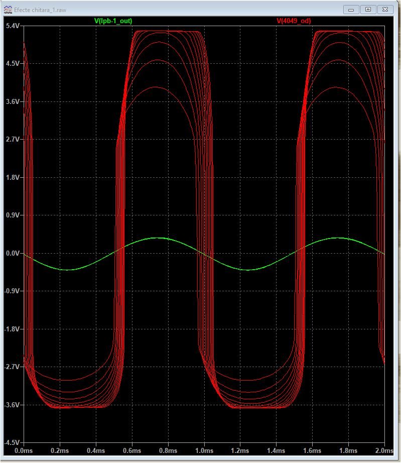

LE: adaug si niste simulari.

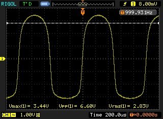

L-am facut, masurat si testat pe chitara. Concluzia: produsul final are un scop didactic. Sunetul nu pare natural (nu aud clar notele), spart uneori si prea ca din butoi. Necesita un booster de semnal la intrare. Poate la alte doze de chitara sa sune mai bine. Nu il voi finaliza in cutie, il pastrez cu fire pentru alte teste.
Sunt motive intemeiate pentru care anumite efecte suna bine. Clar, Red Llama este departe de Tube Screamer-ul TS8.

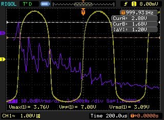

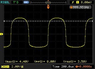

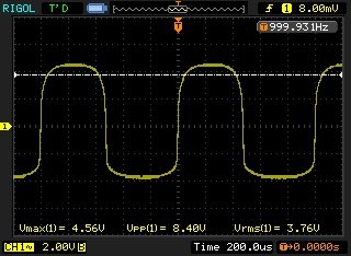

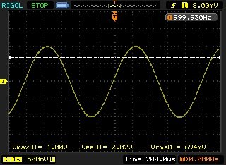

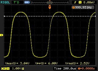

Oricum, in scop didactic, asa masoara:

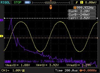

100mVpp intrare

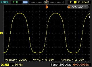

250mV
500mV

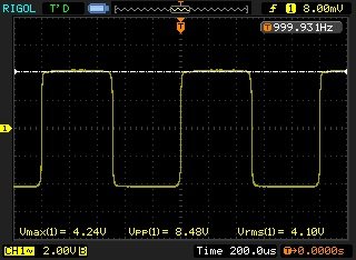

1V
5V
