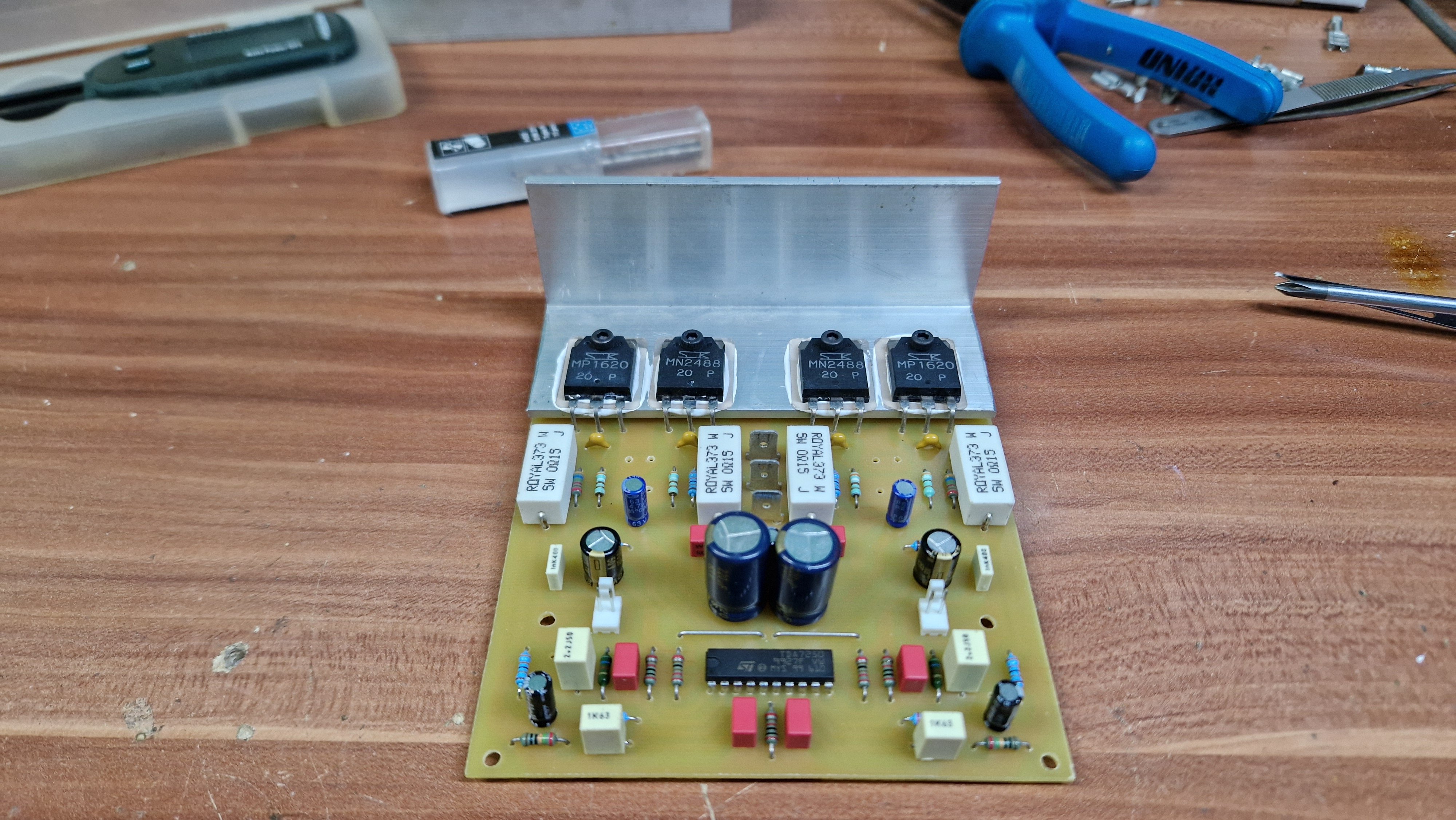

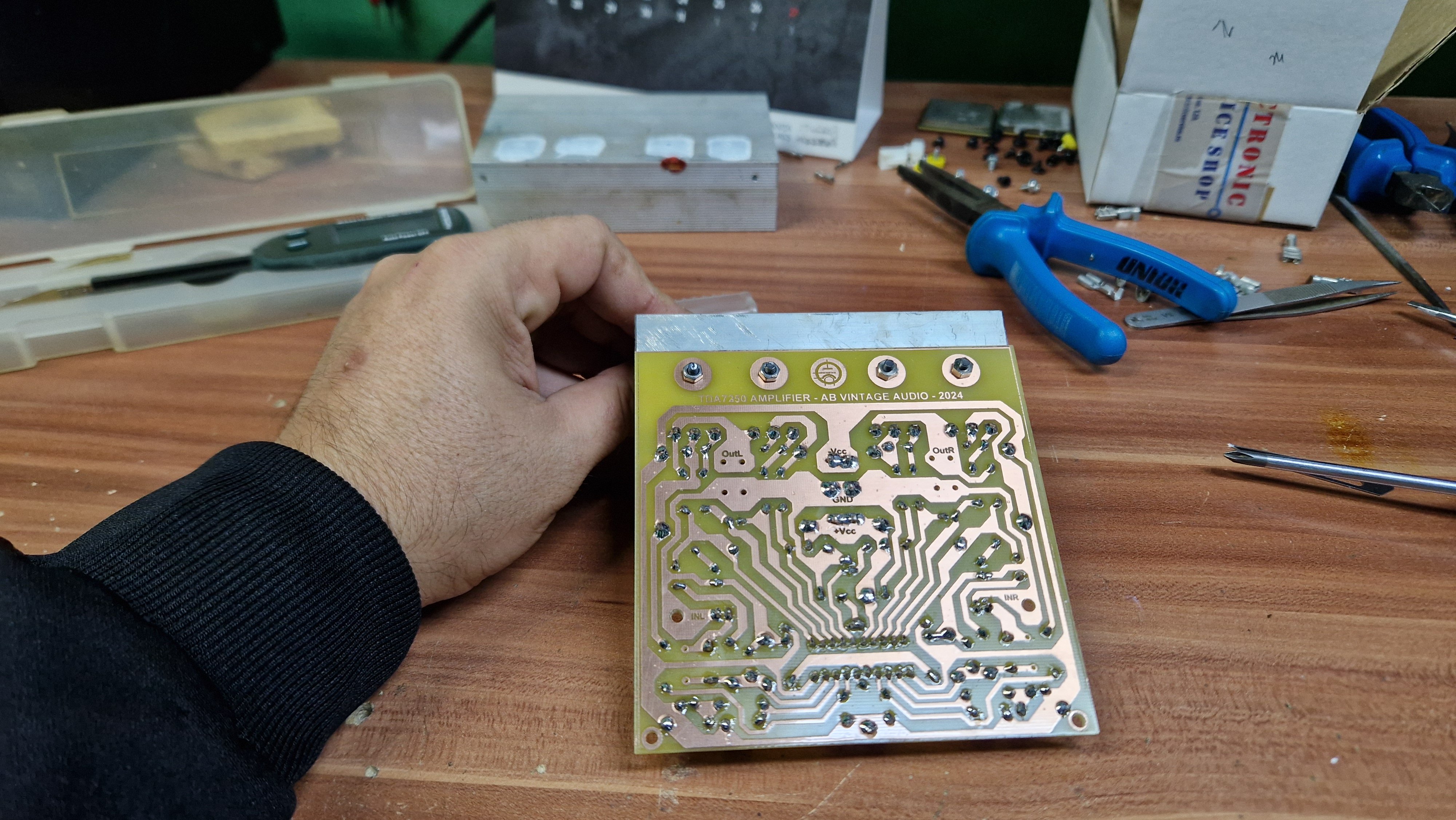

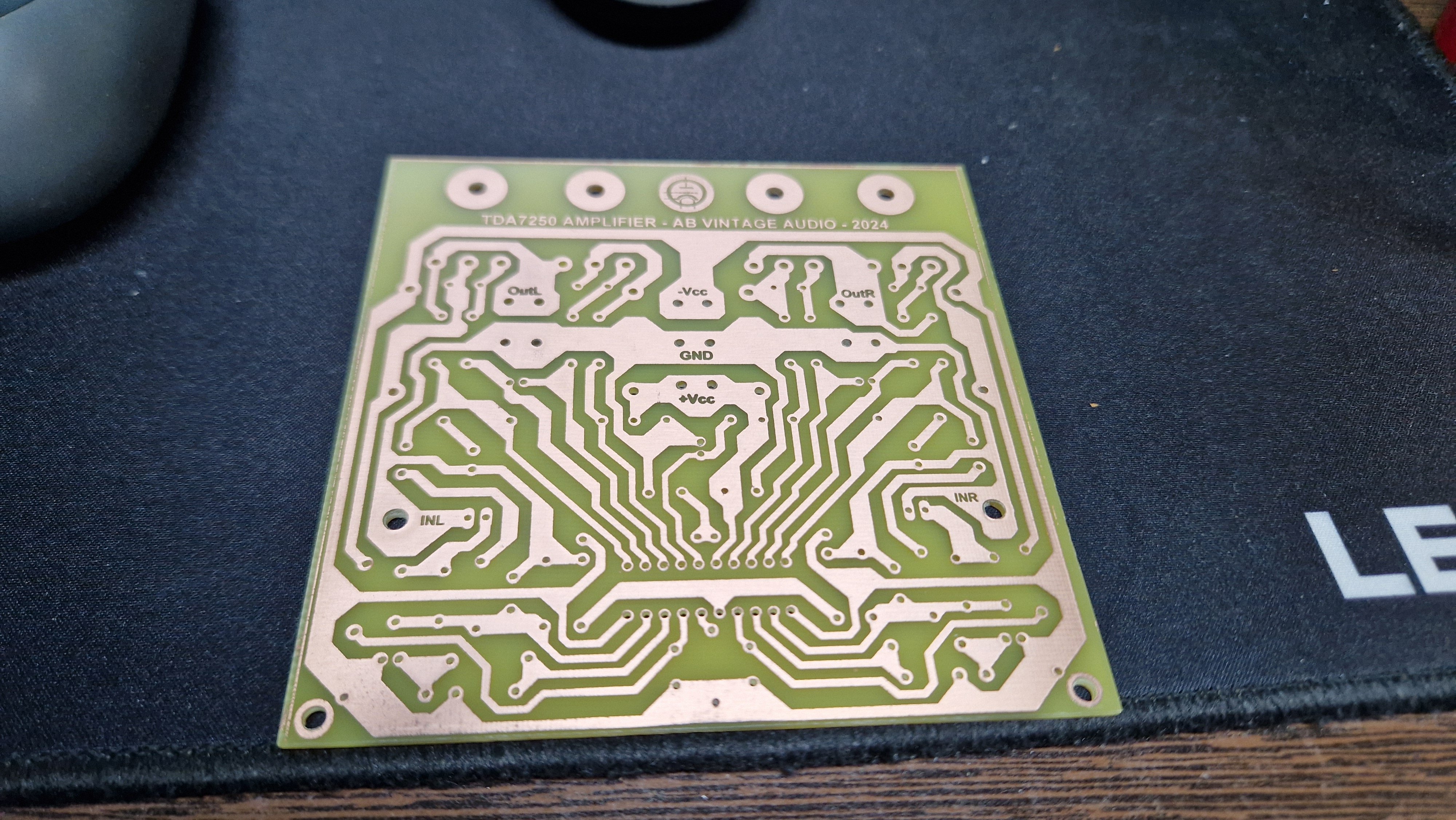

Salutare, dupa cum ati citit sau ati aflat de pe gruprile de FB, m-am apucat de un amplificator similar cu cel produs de Adela ida, in urma cu ani buni, avand la baza driverul TDA7250 si la iesire tranzistoare Darlington. Avand deja tranzistoarele (desi nu neaparat MJ-uri), m-am pus pe treaba cu realizarea practica si a iesit un kit mai compact, cu componente de calitate, pe care sper sa il pun maine in teste. Nu vreau sa obtin putere mare ca stiu nu e cazul la montajul de fata, tind spre calitate si stabilitate. Las niste poze cu montajul finalizat, sper sa am timpul necesar sa-l pun maine in teste, revin cu conlcuzii.

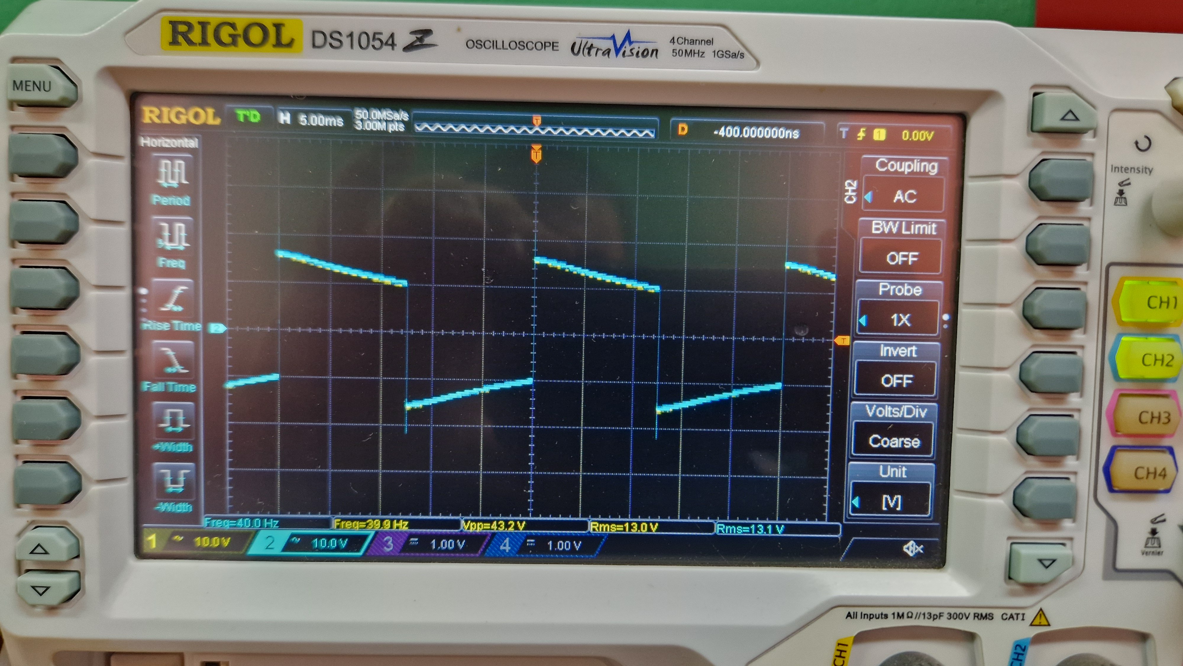

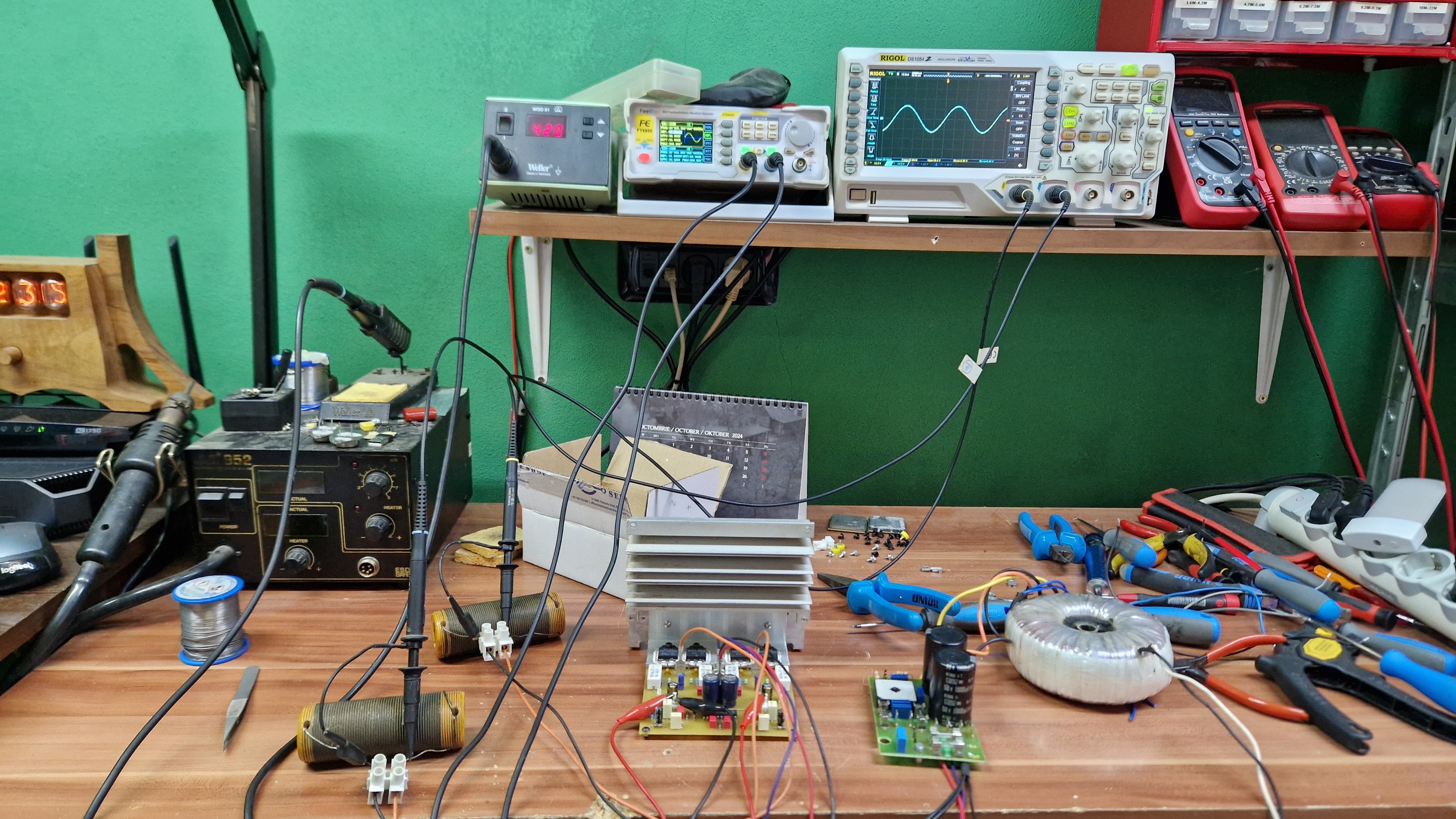

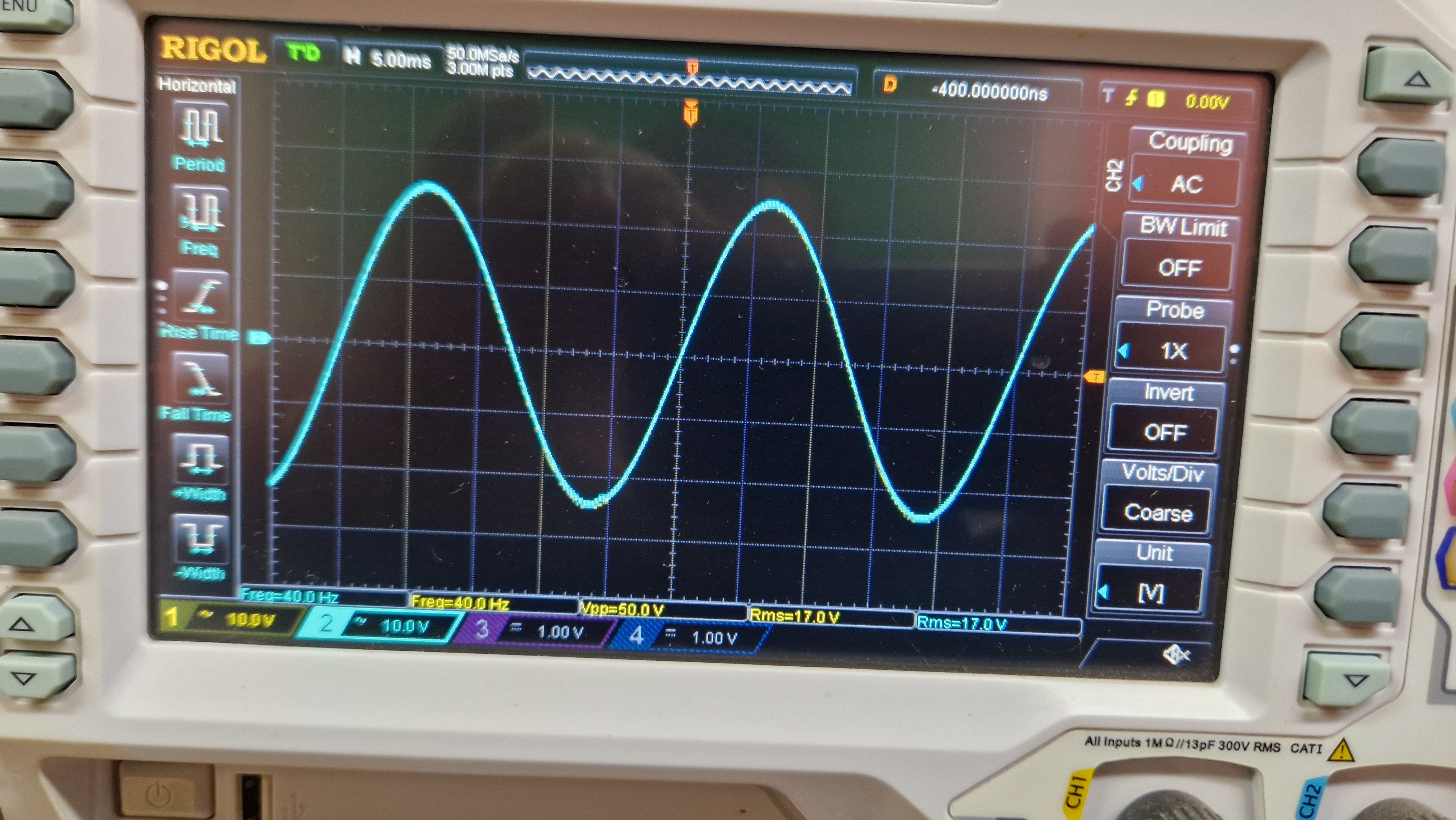

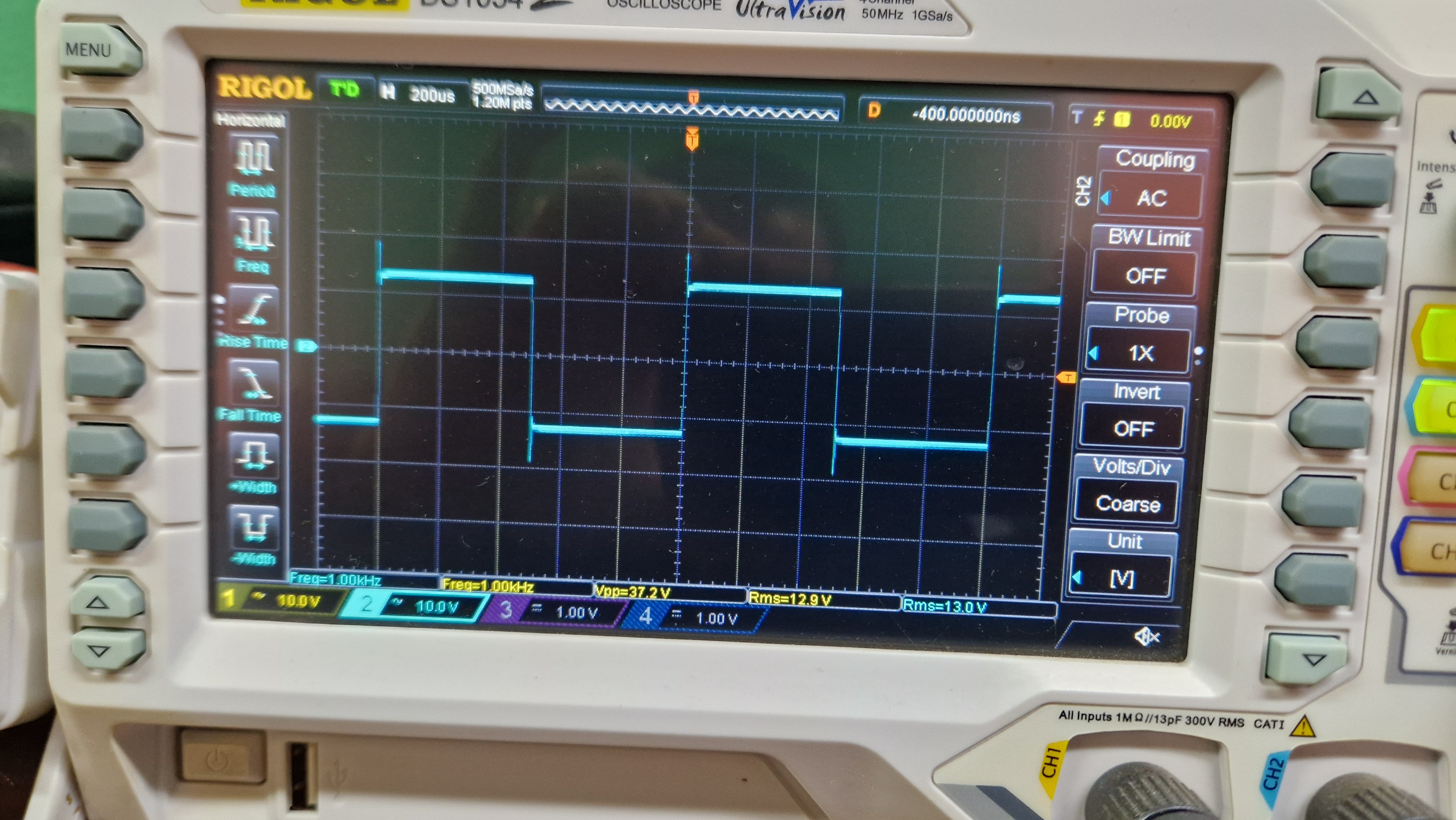

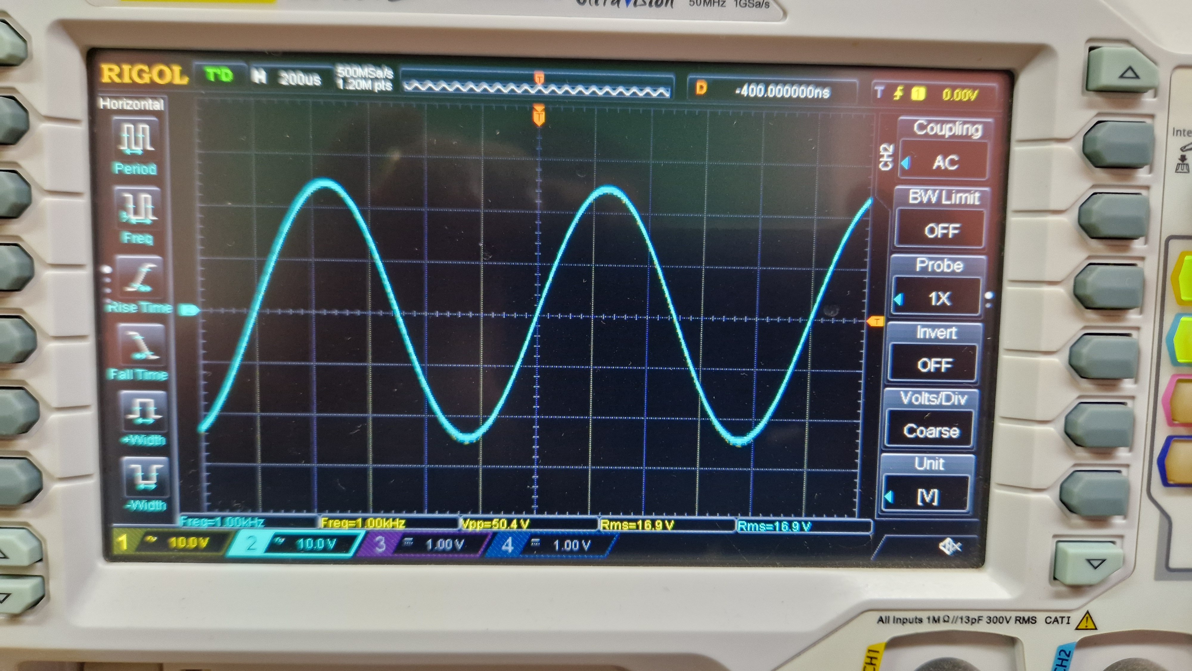

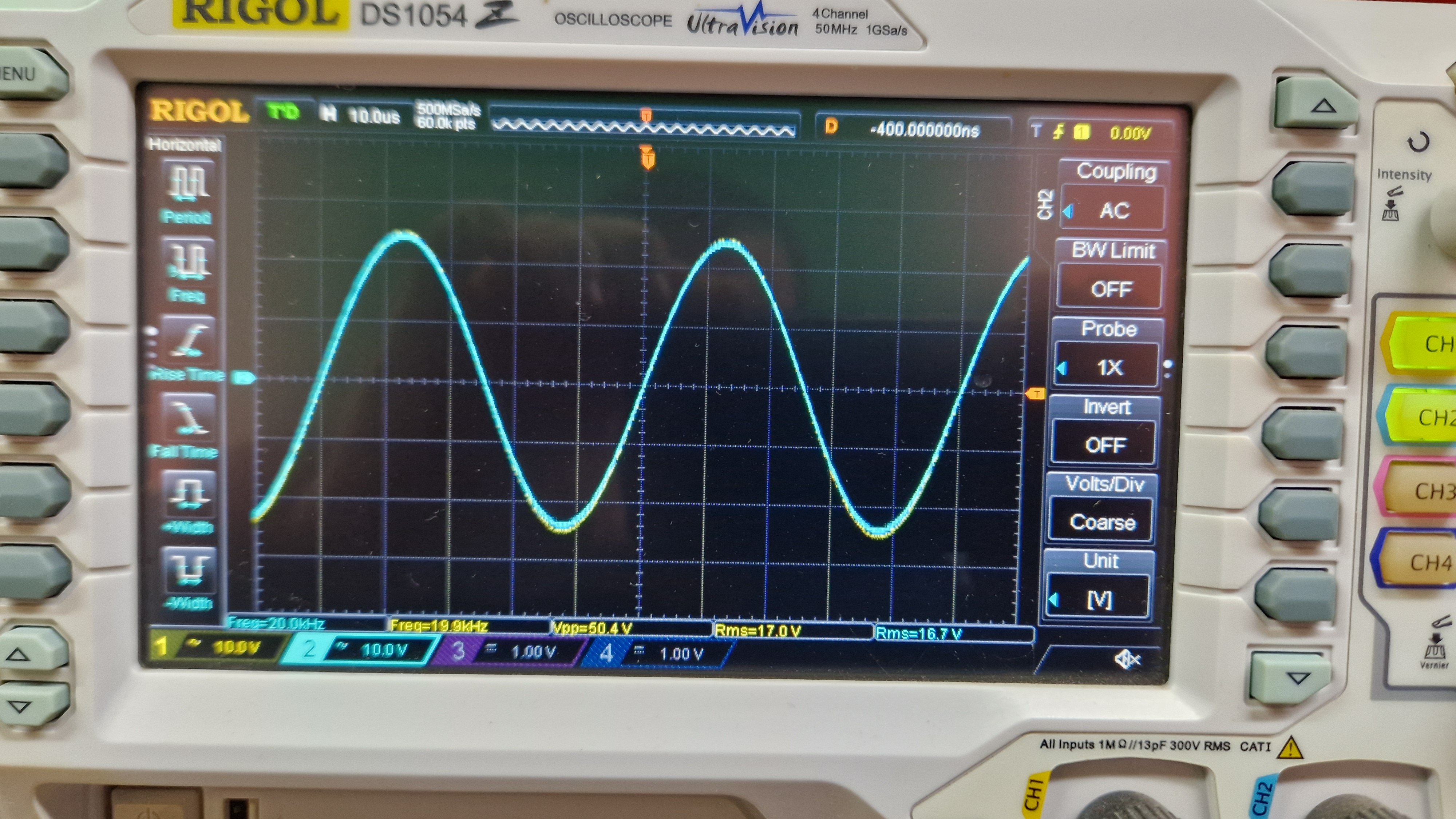

Azi a intrat in teste asa ca pun pozele cu rezultatele: 70W pe iesire, alimentare la +/-35V, semnal din generator 1.9V (la 2V intra protectia pe intrare). Sarcinile pe iesiri sunt de 4 ohmi fiecare. Nu am observat vreo oscilatie asa ca tind sa cred ca e stabil. Mai tarziu il cuplez la boxe, sa il si aud, deocamdata vad ca e in regula.

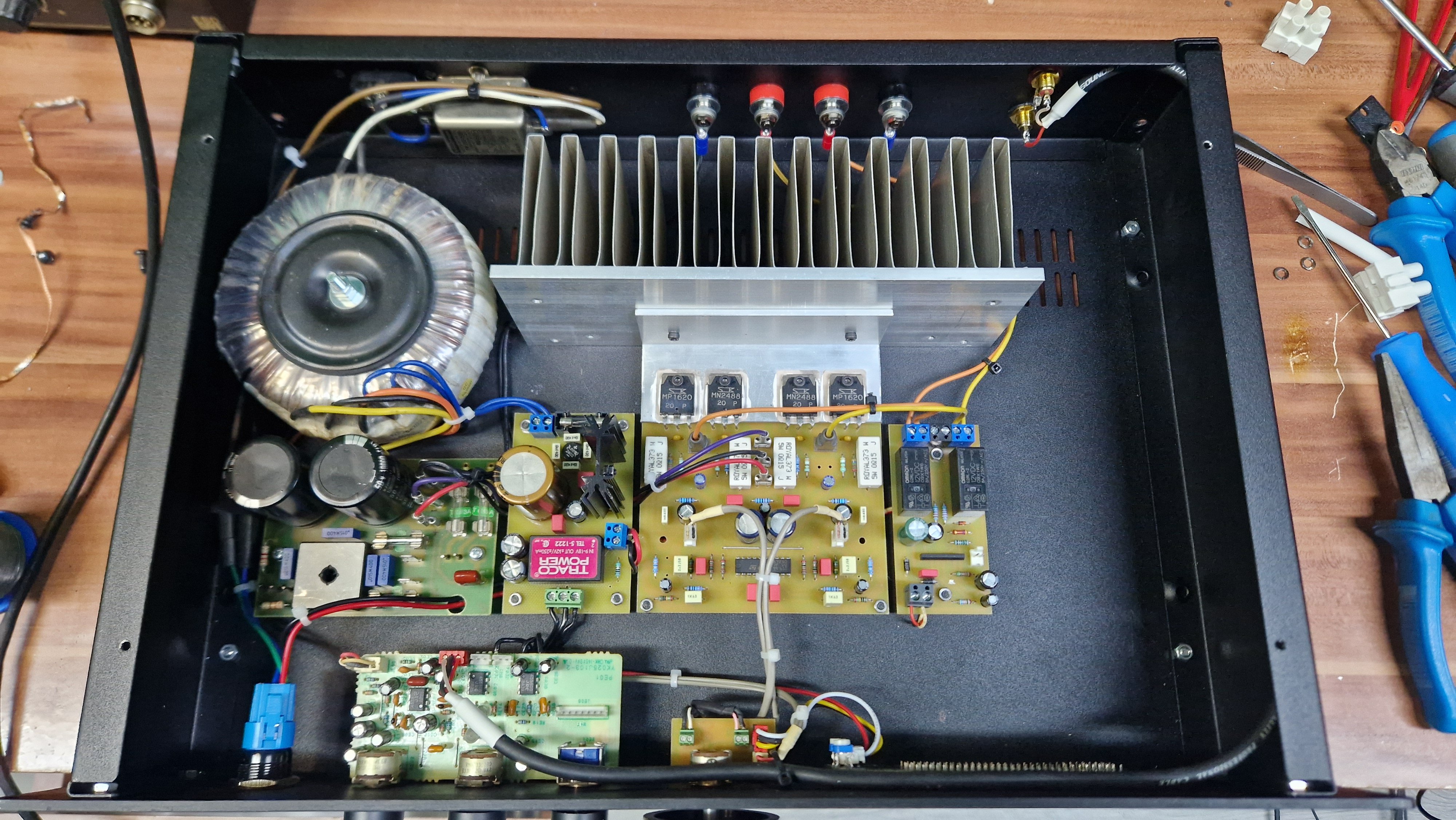

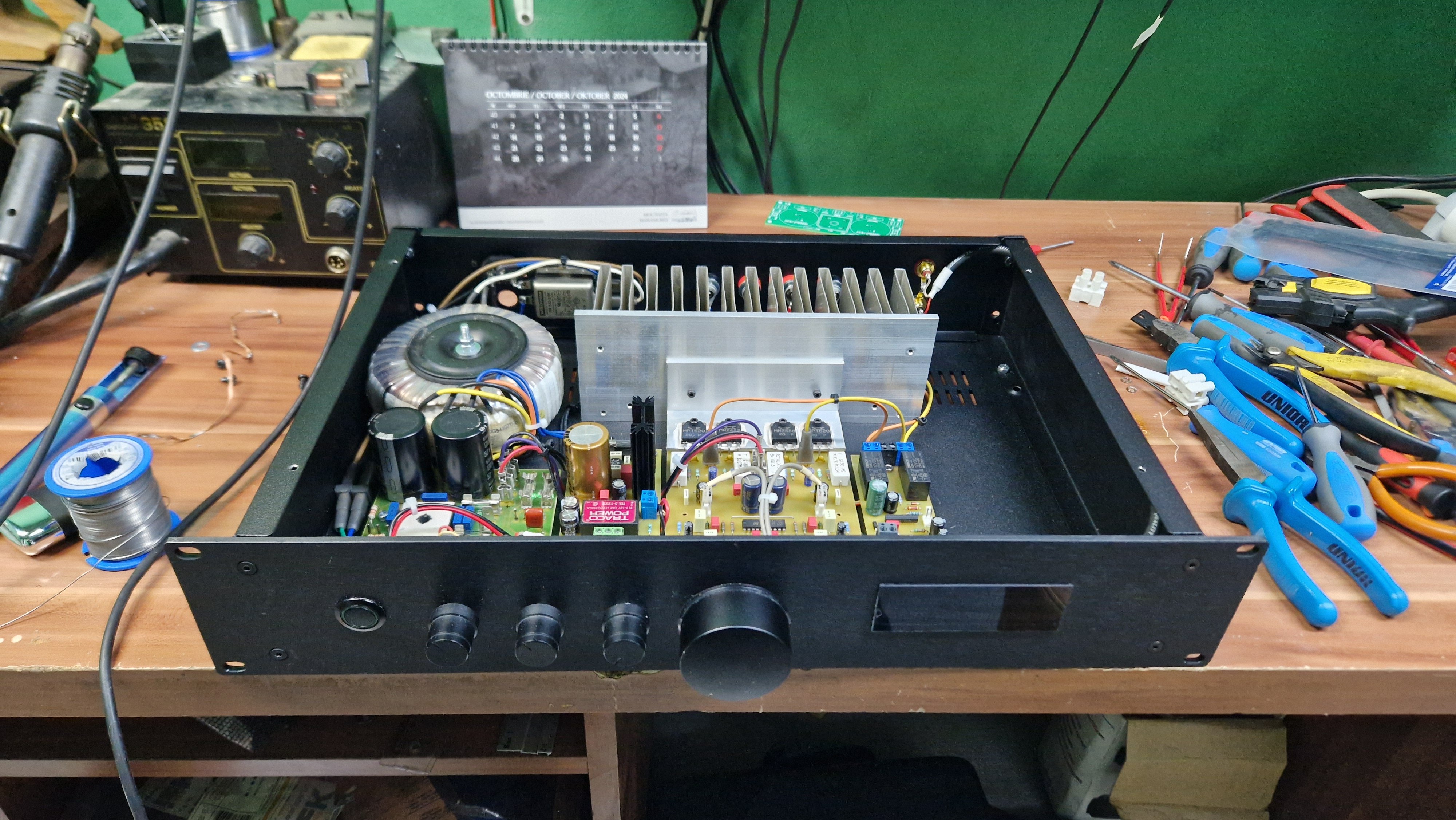

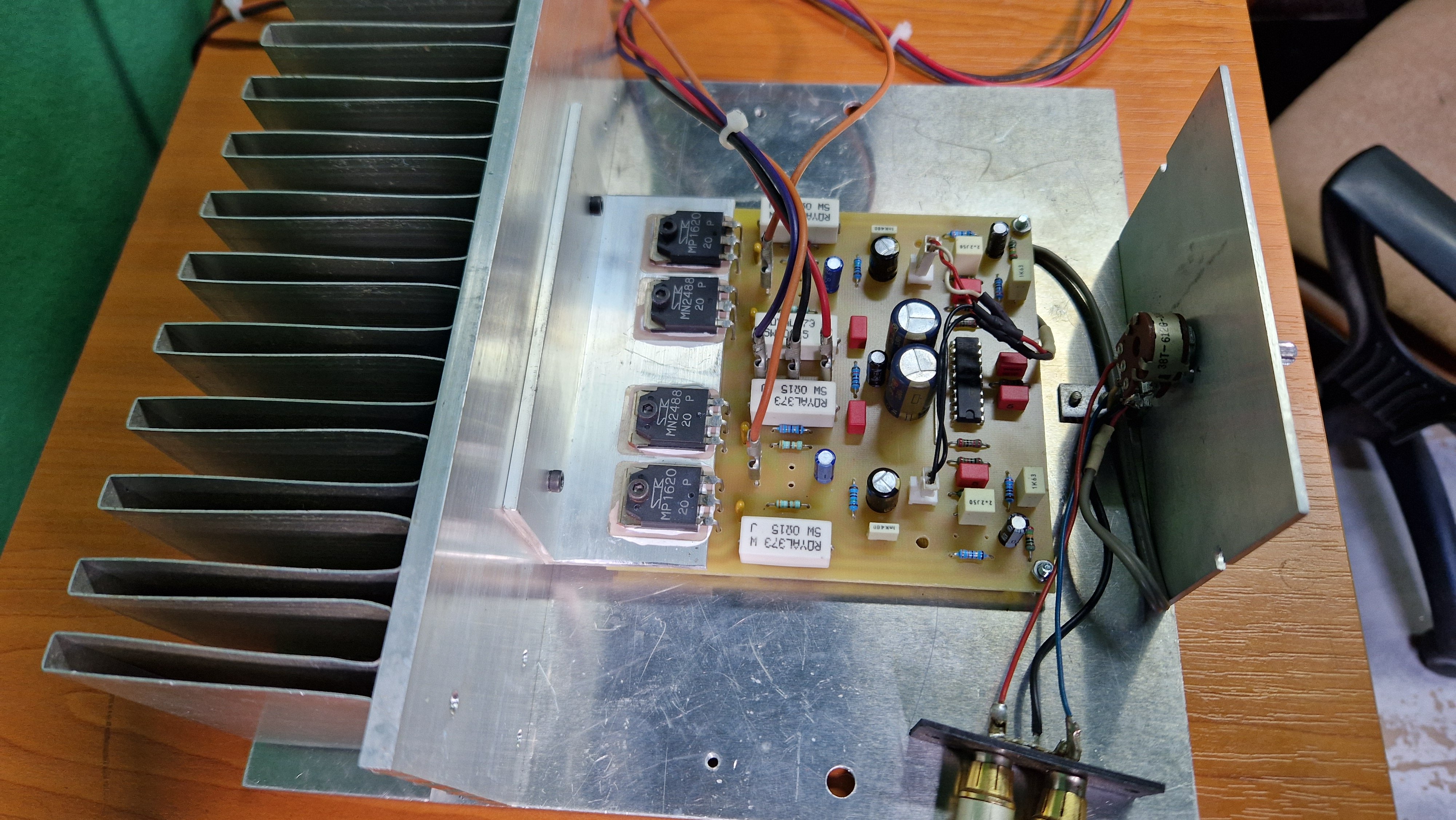

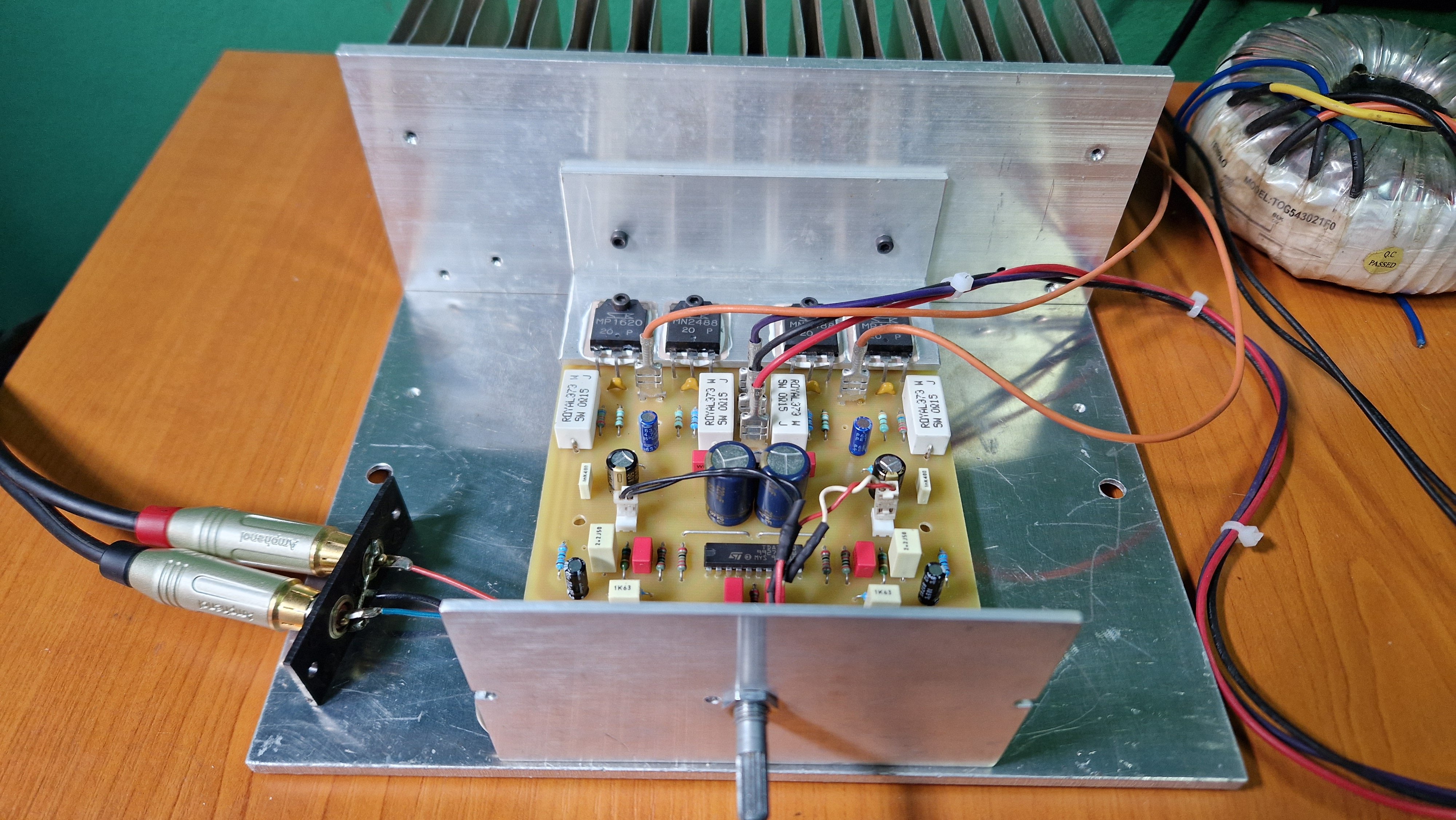

Si cam asa arata amplificatorul montat pe radiator si pe o placa de aluminiu gasita prin atelier, care corespunde la fix cu lungimea radiatorului. Mufele de intrare sunt provizorii, vor fi montate pe panoul carcasei, momentan lucrez la schema ei. Rezultatele sunt foarte bune, stabil in functionare iar auditia e chiar decenta, pe o pereche de boxe Canton CT80. Ramane sa va prezint montajul final, in carcasa iar asta sper sa fie pana la sfarsitul lunii. O zi faina si spor in toate 👍

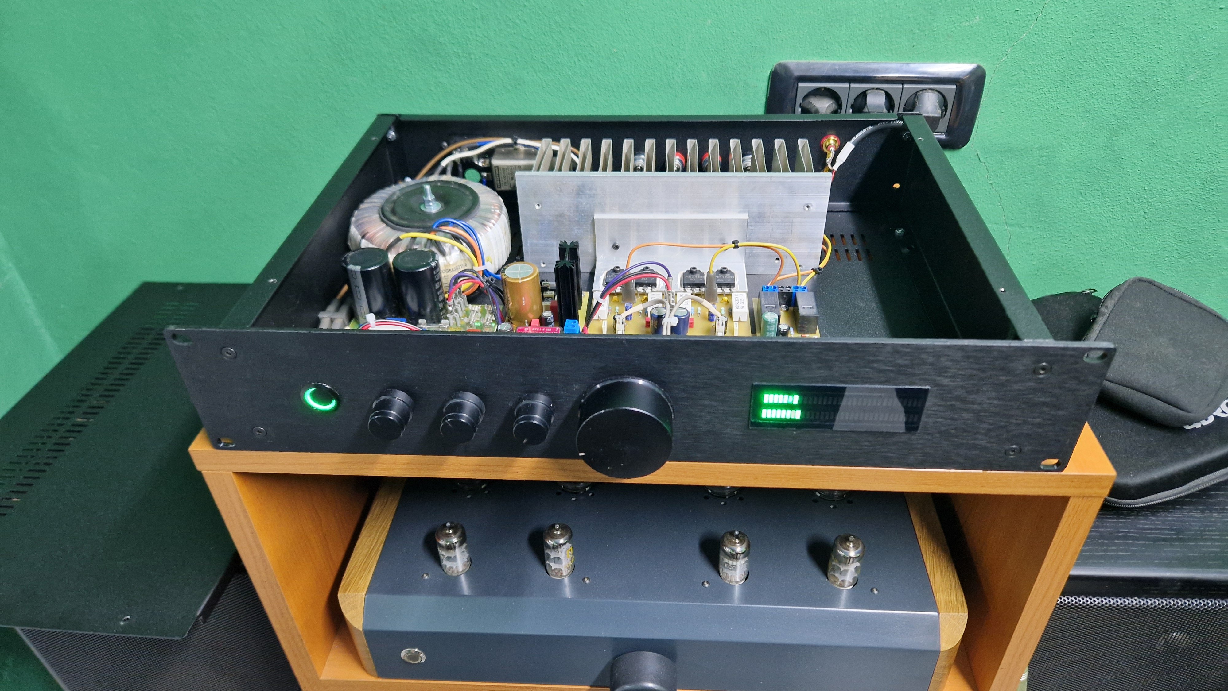

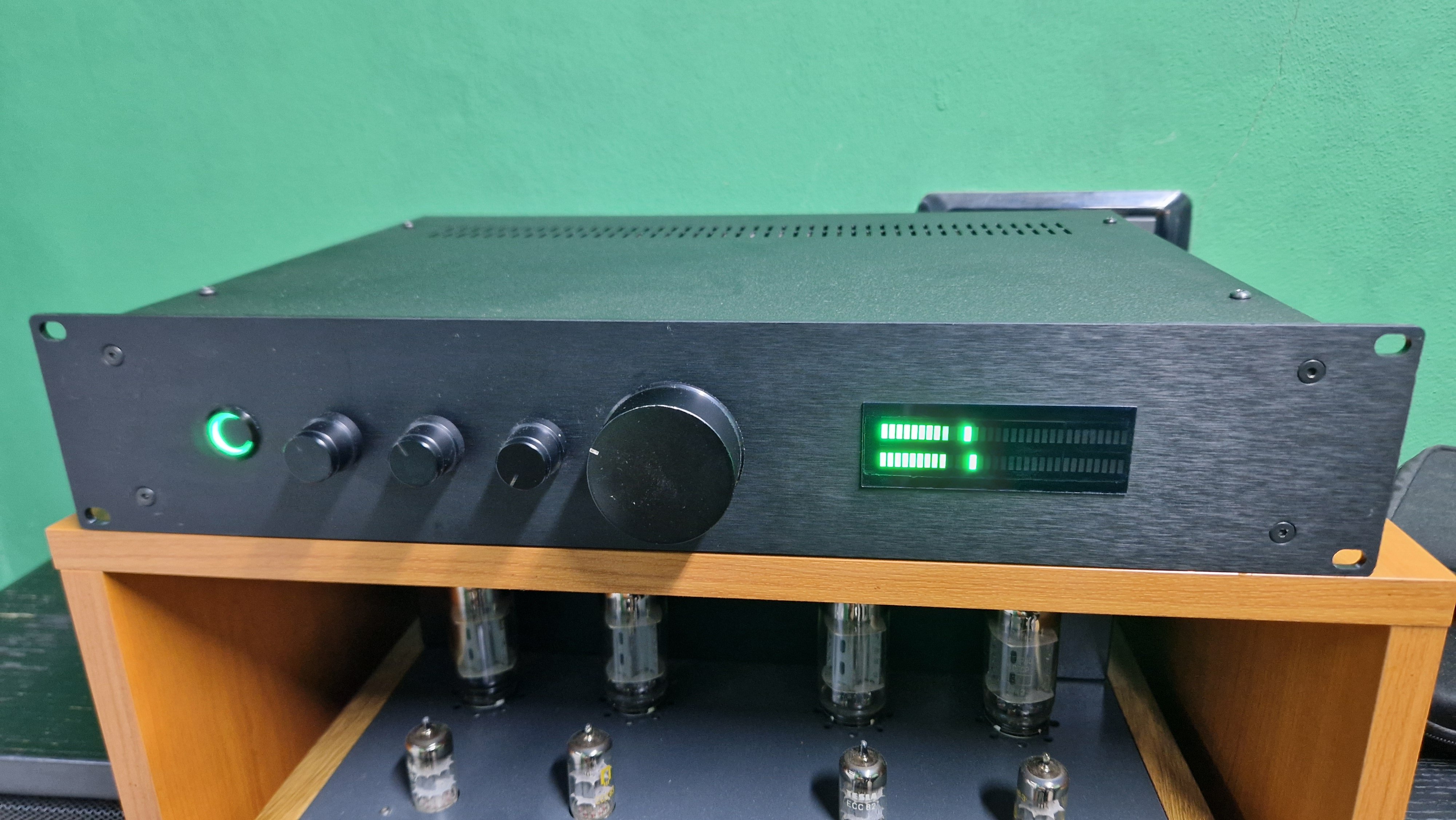

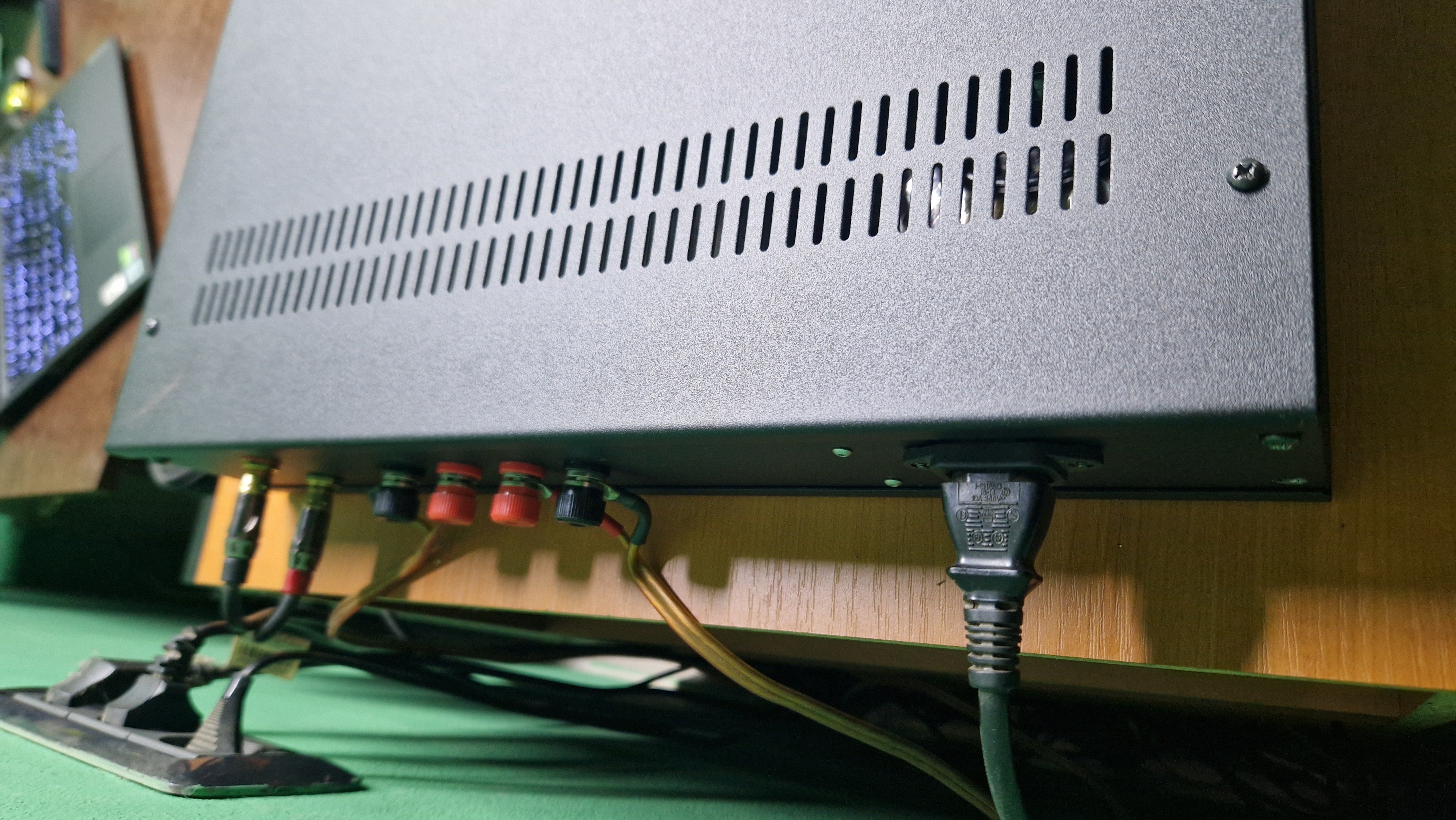

Zilele astea am avut timpul necesar sa montez toate placile in carcasa pe care am cumparat-o de ceva timp; corectorul il aveam, am mai adaugat protectia cu uPC1237 si am facut legaturile. A iesit ce vedeti in poze, sper sa va placa 👍
