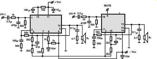

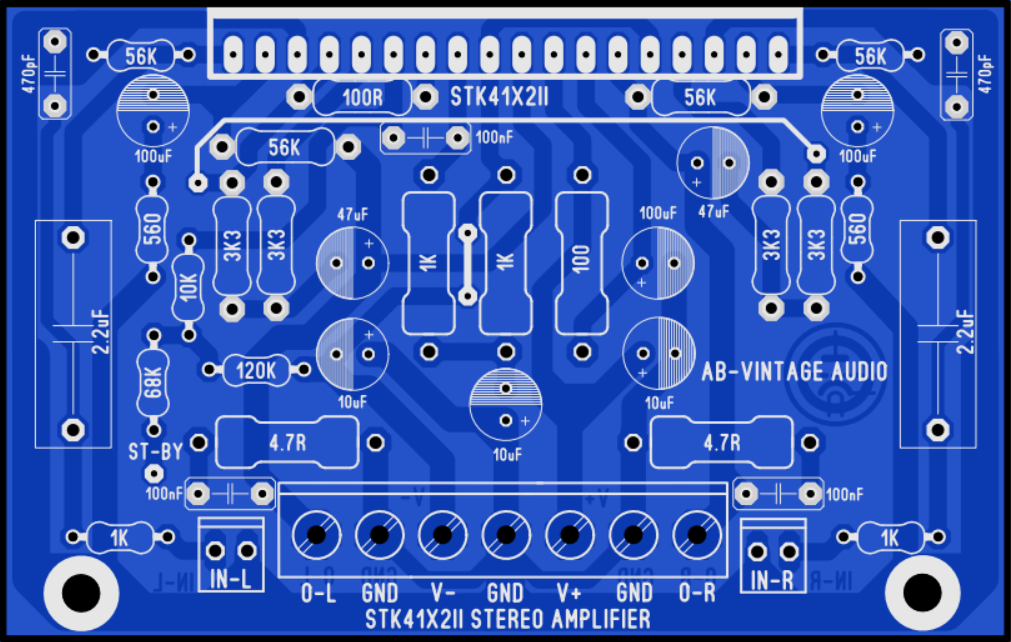

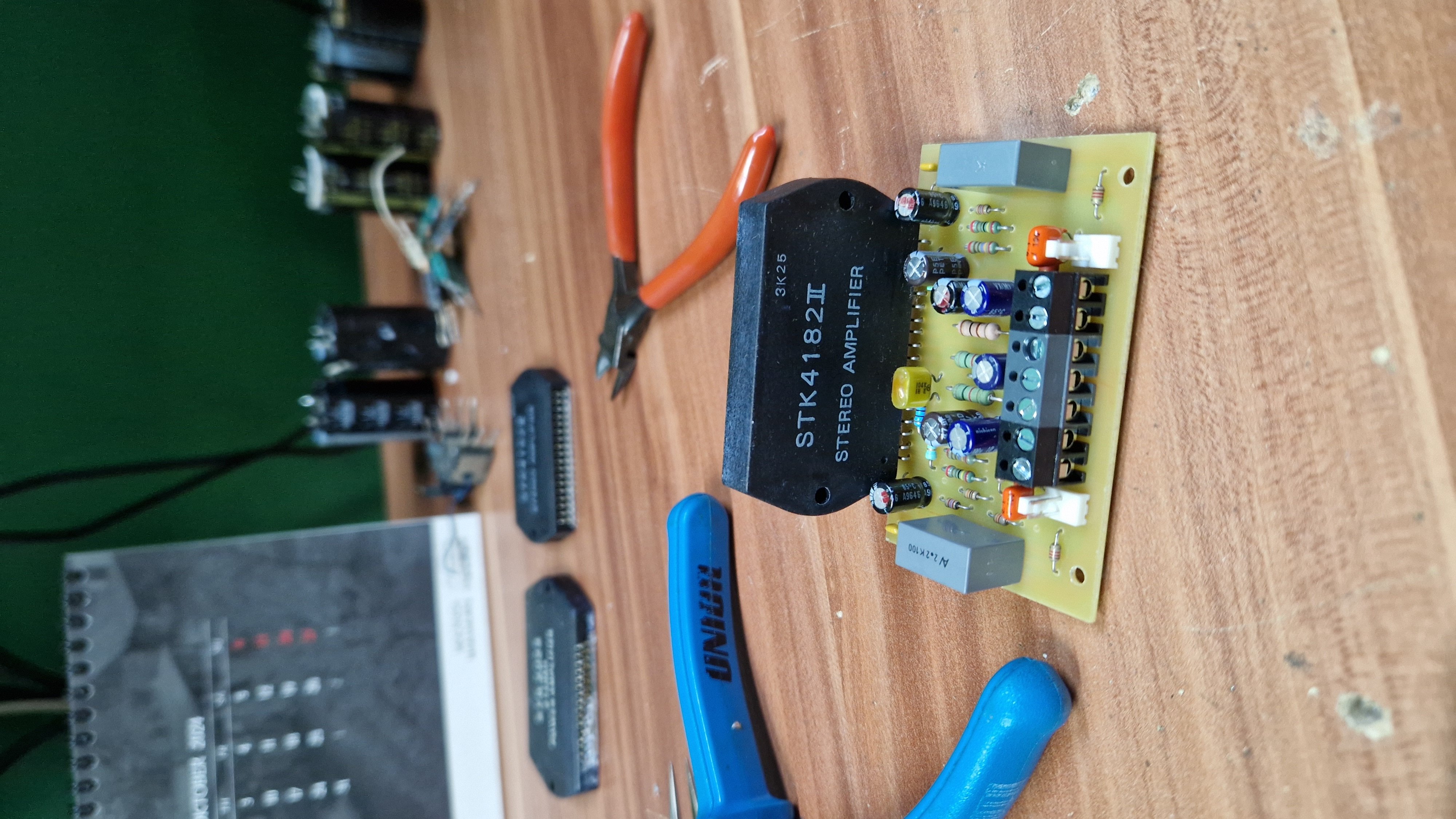

Daca tot am adus vorba de integratele STK, pun la dispozitia colegilor care mai au prin sertare STK-uri din seria 41x2II si altele echivalente, un cablaj realizat zilele astea, pe care il voi pune in practica, avand vreo 4 STK-uri din aceasta serie. Proiectul e la liber, atasez si fisierul .lay6 asa ca oricine are Sprint Layout instalat, sa il poata modifica dupa bunul plac. Putem discuta si despre alte variante de scheme, tot pt STK, in acest topic sau facem unul dedicat, cum doriti. Mai am de gand sa fac unul cu STK403-090, mi-a placut auditia si cred ca l-am mai prezentat si pe aici.

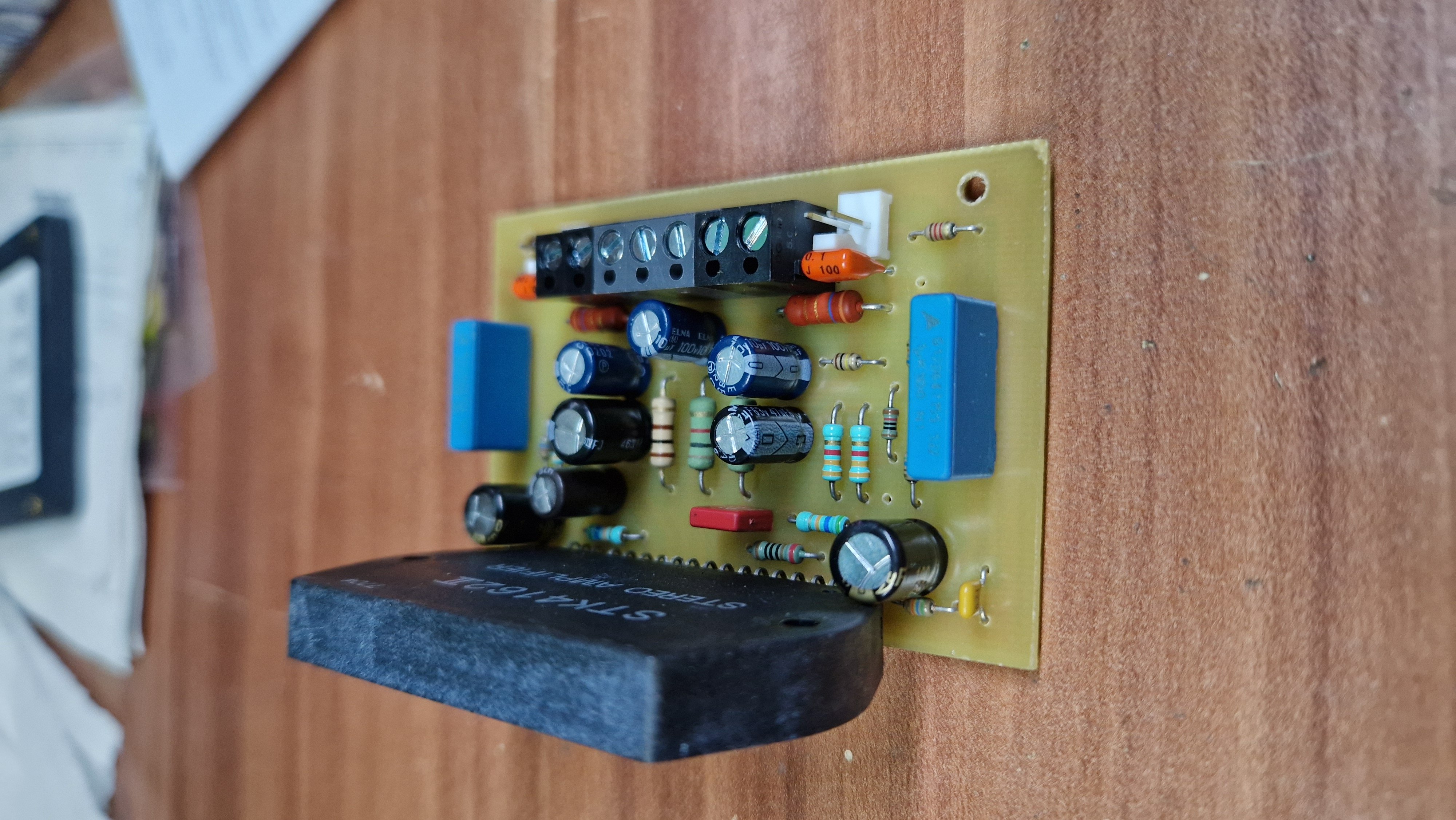

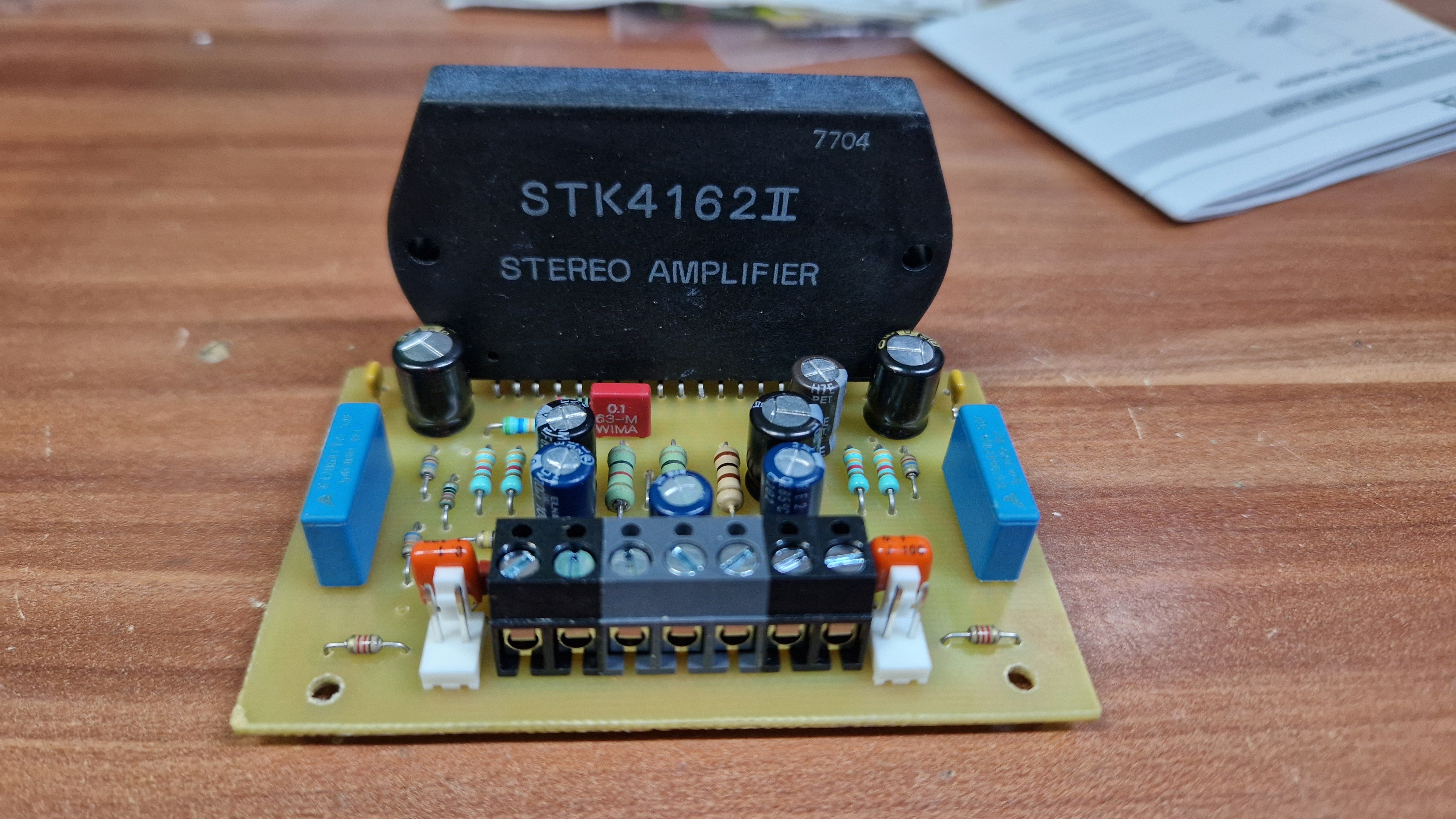

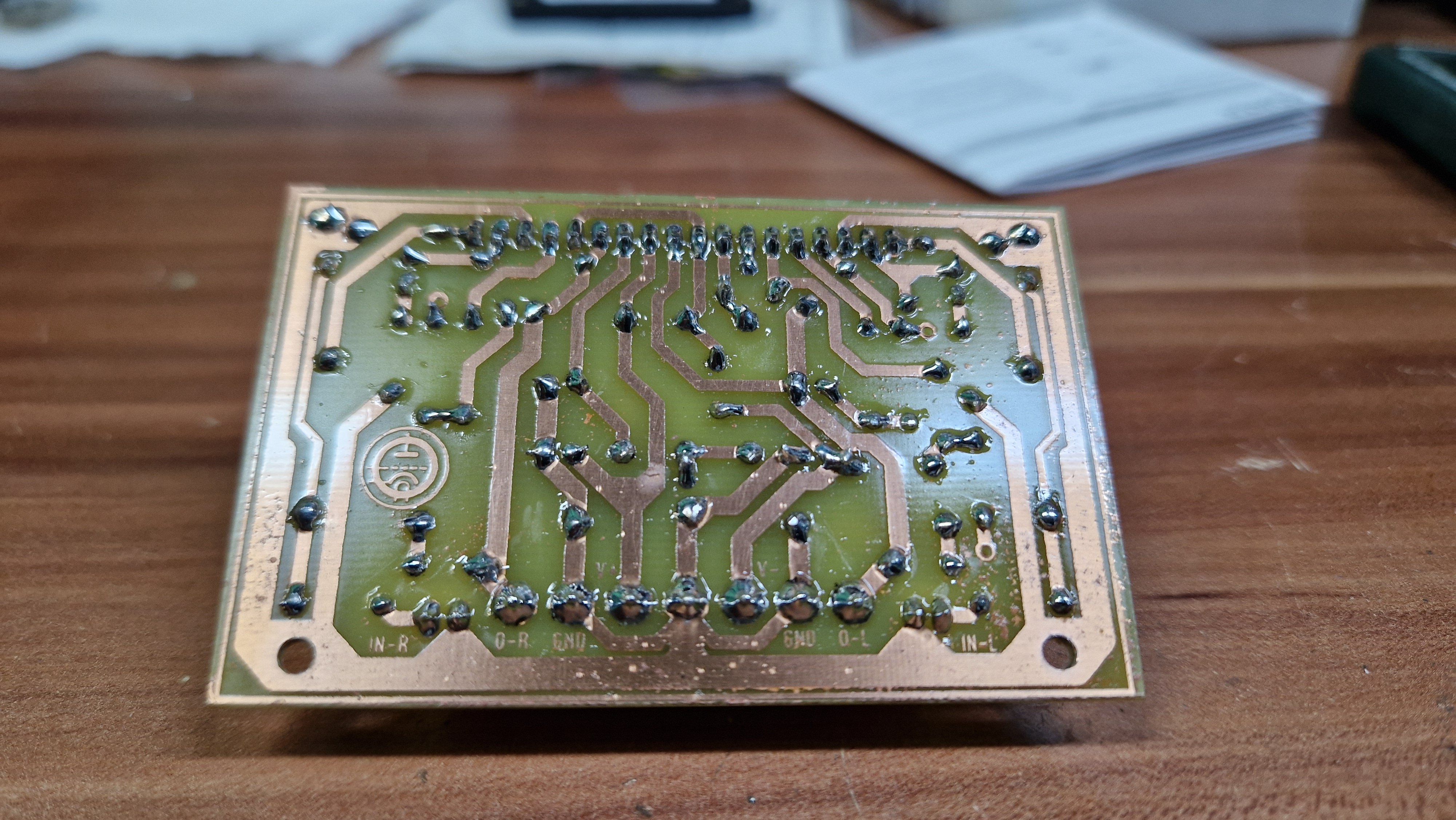

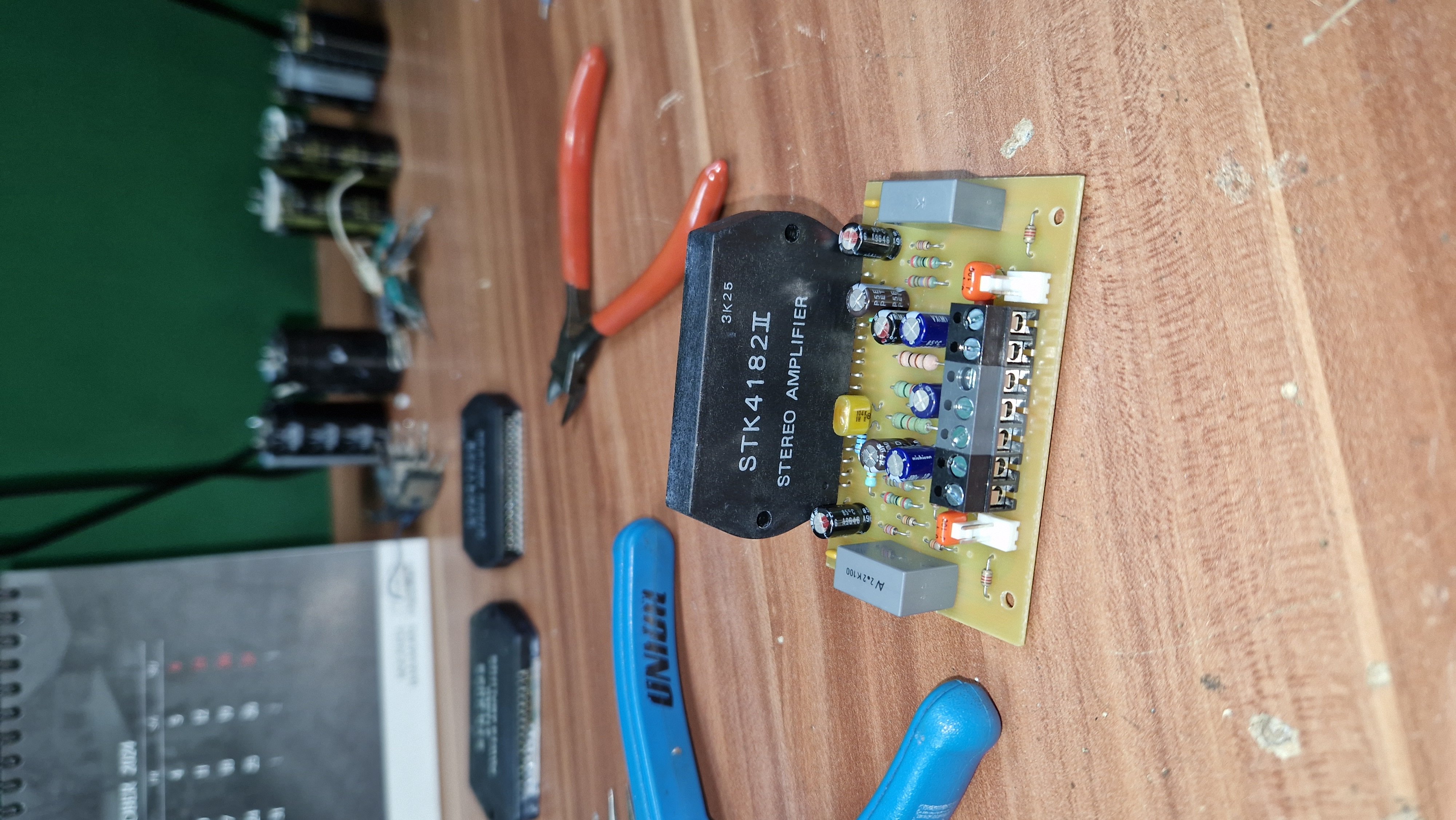

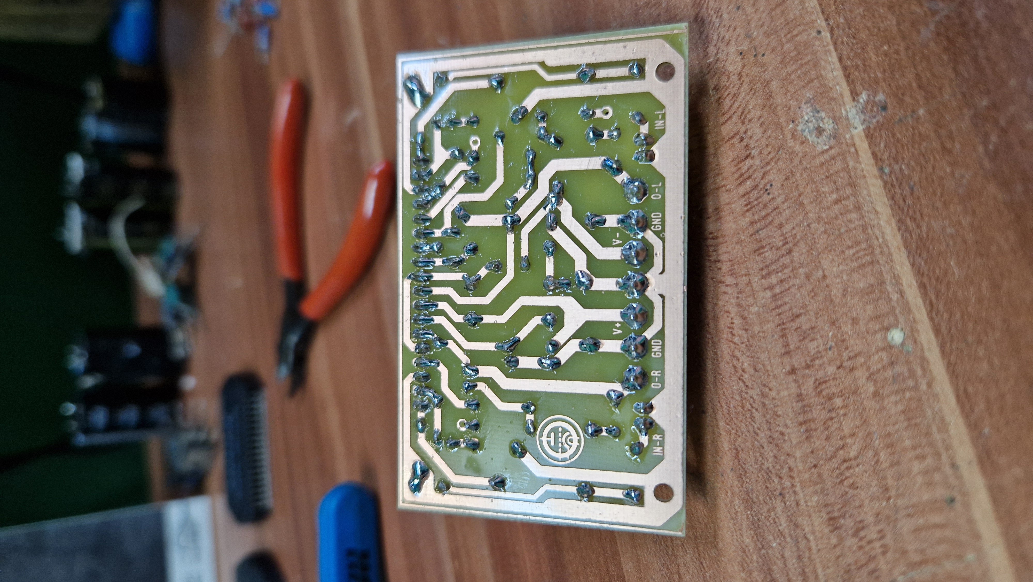

Am avut azi timpul necesar sa ma ocup de cablaj si de montajul pieselor; maine sper sa il pot testa, am pus STK4162II dar mai am si 4142II. Componentele le-am avut pe stoc, a iesit cum vedeti in poze, revin cu rezultatele testelor.

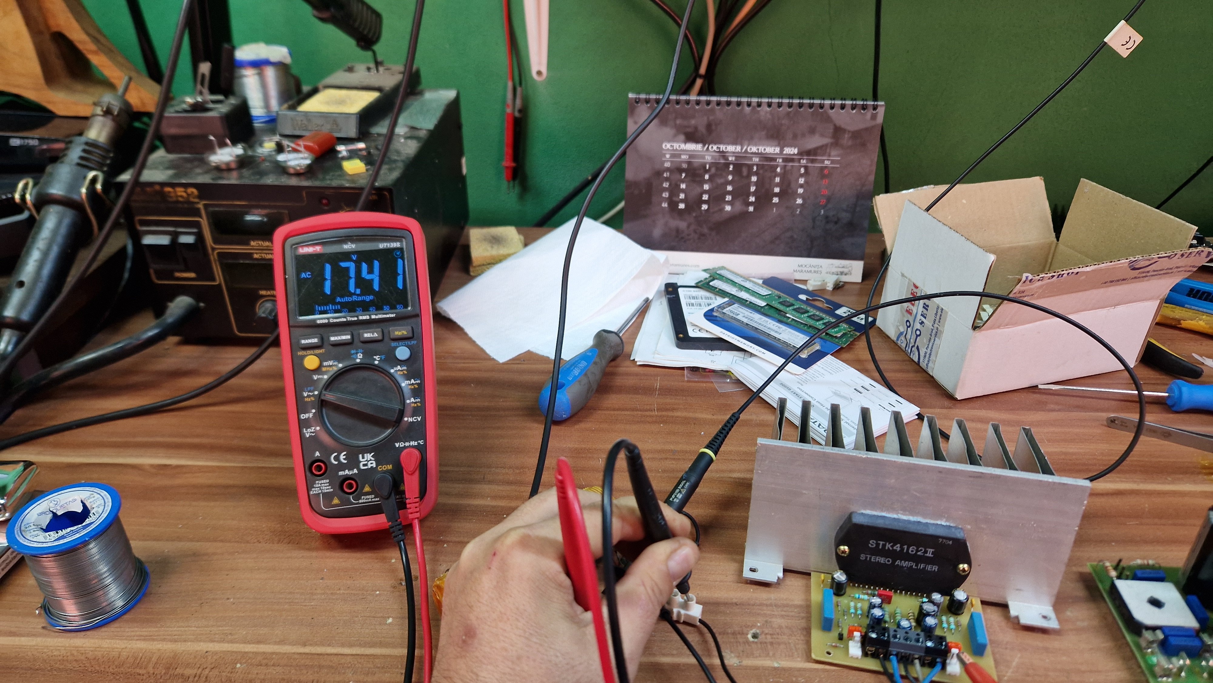

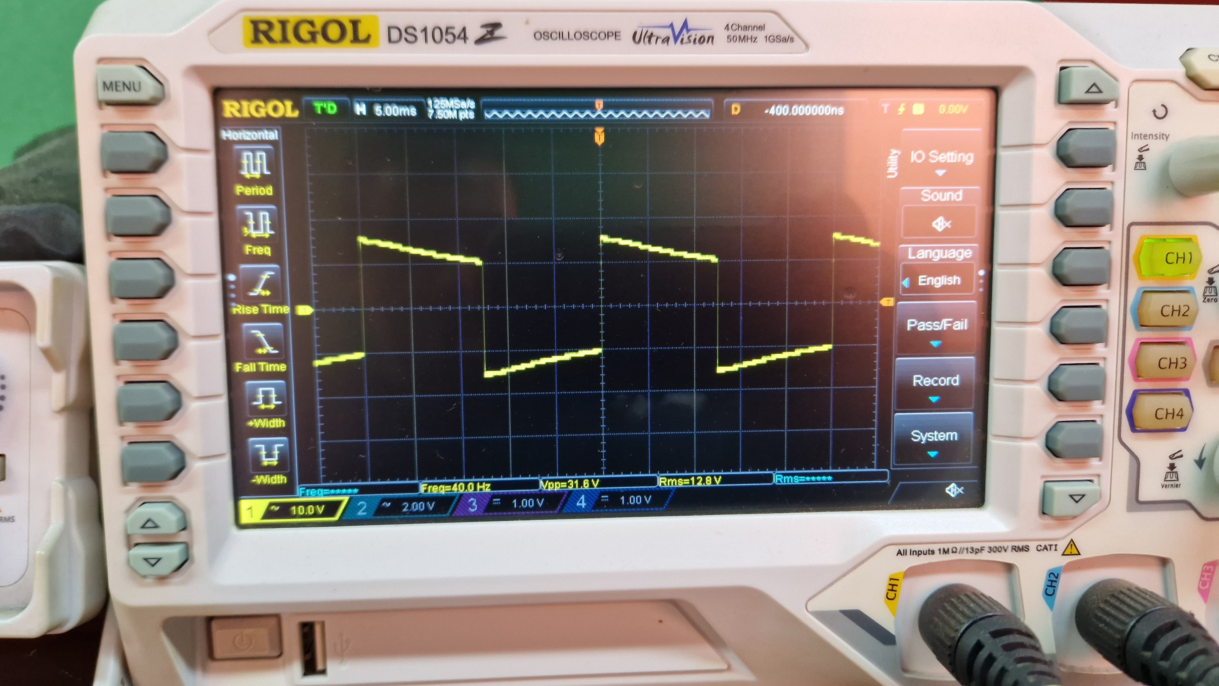

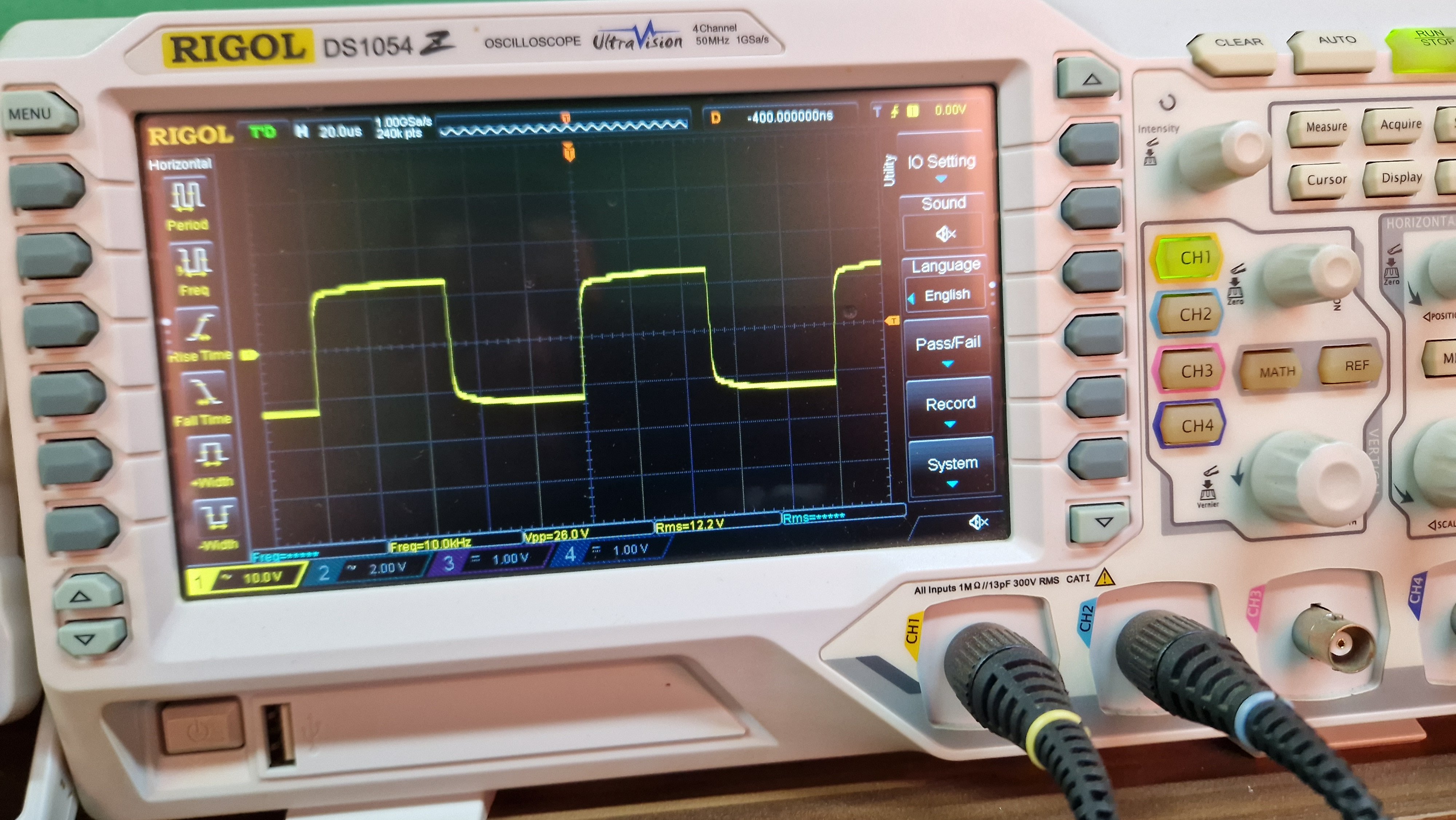

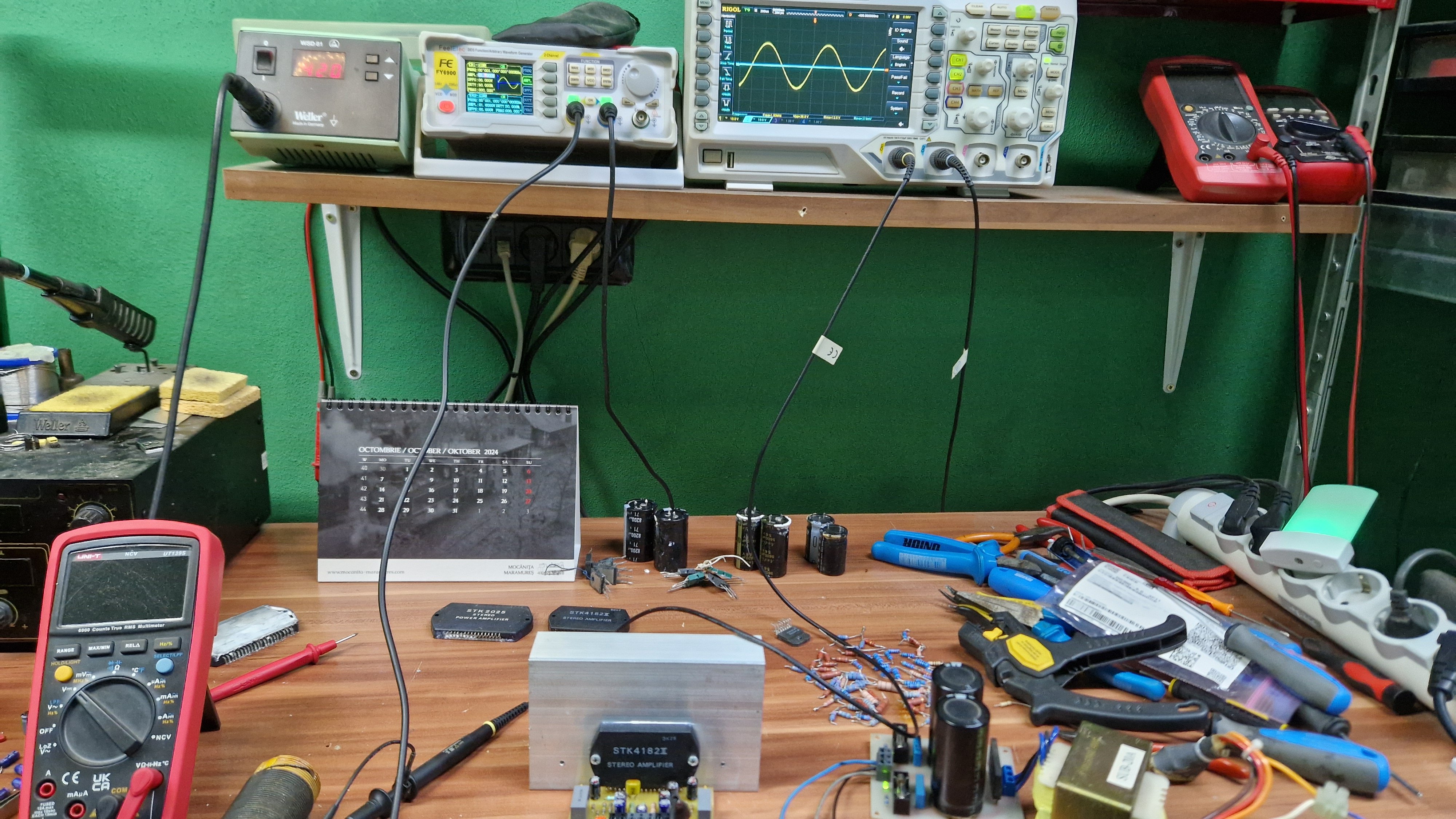

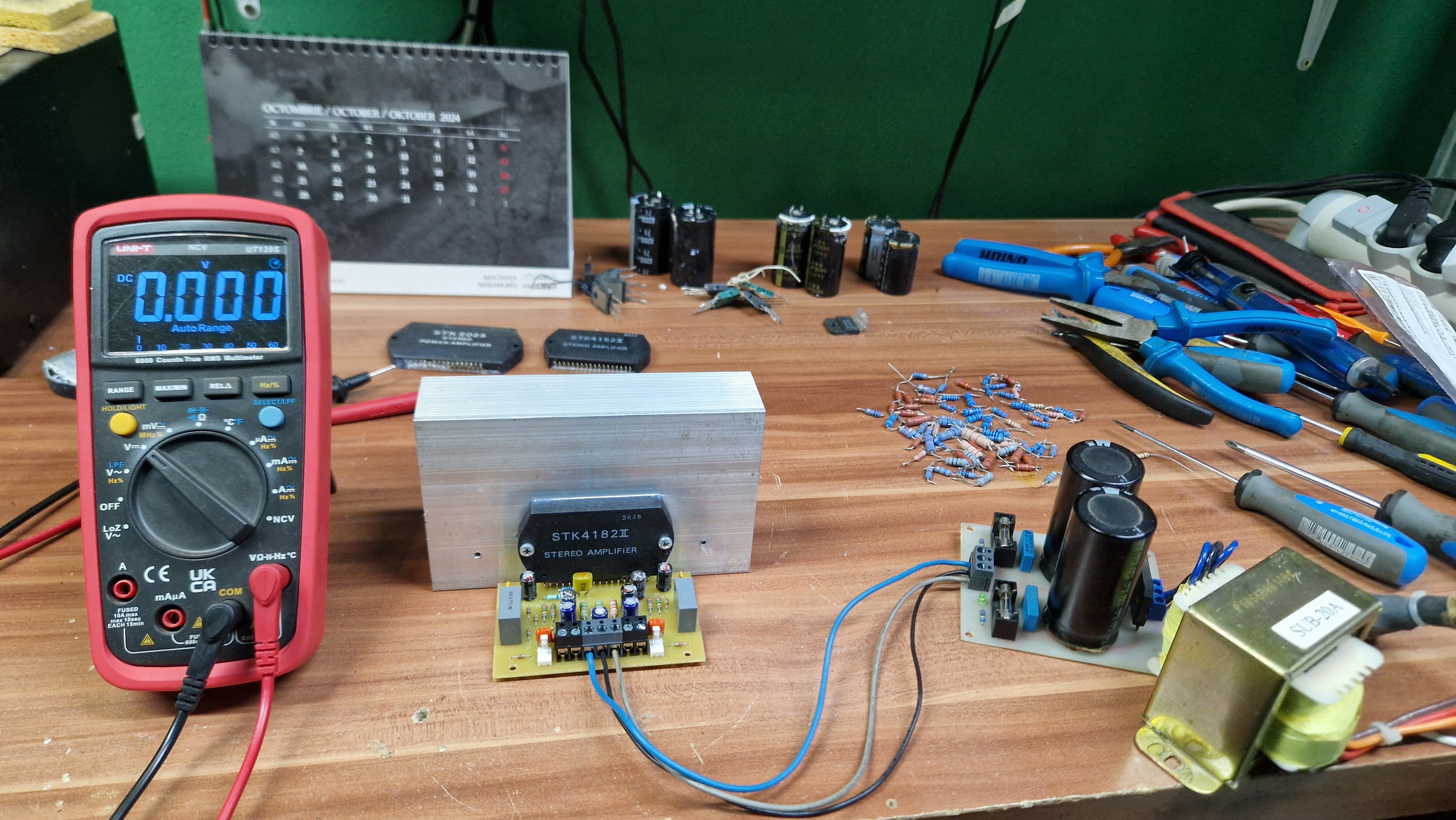

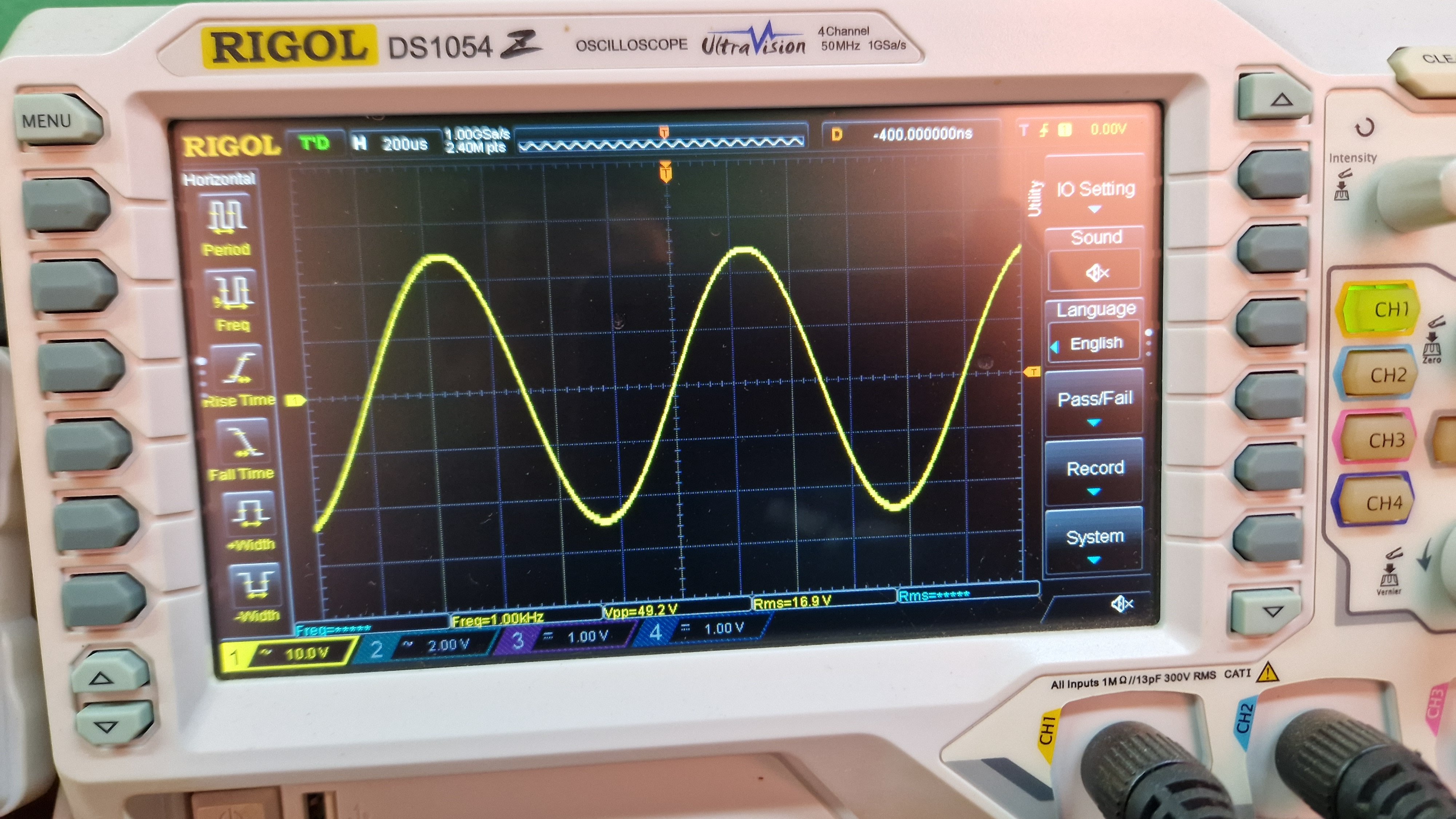

Si azi in teste, ambele canale functionale dar atentie la greseala din schema: cele 2 rezistoare de 560ohmi din feedback sunt de valoare prea mica si rezulta o amplificare prea mare, se schimba cu doua de 2.7K; pinul de stand-by se poate lasa in aer daca nu folositi functia...in rest, las pozele sa vorbeasca:
