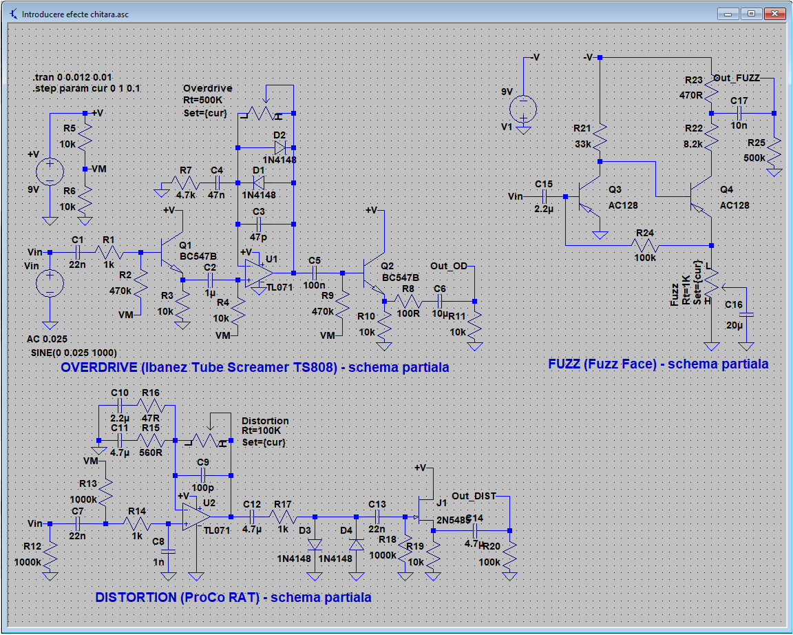

Pe acest topic vreau sa explic diferentele intre overdrive, distors si fuzz. Toate sunt efecte care distorsioneaza semnalul dozei chitarii. Postez 3 scheme simple (si simplificate) ale unor efecte celebre, precum si simulari LTSpice ca sa aduc un suport vizual explicatiilor mele.
Overdrive - am folosit schema efectului Ibanez Tube Screamer TS808.

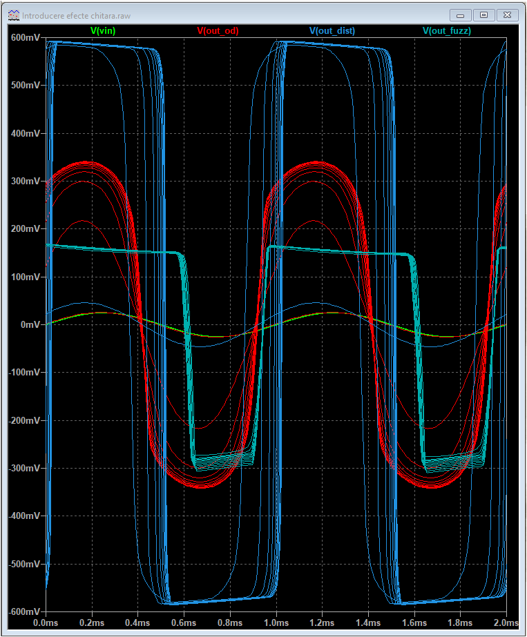

Overdrive-ul va distorsiona semnalul in felul in care un amplificator cu tuburi o va face: rotunjind colturile, adica un soft-clipping.
Recunoastem o schema de overdrive caci ea va contine in bucla de amplificare 2 diode in configuratie antiparalela. Aceste diode introduc efectul de soft-clipping fara a modifica factorul de umplere. Semnalul rosu (Vout_od) in simularea de mai jos.

Distors (Distortion) - am folosit schema efectului ProCo RAT (prima versiune).
Distorsul va distorsiona semnalul in felul in care un amplificator caruia i se cere sa amplifice mai mult decat tensiunea lui de alimentare: taie pur si simplu varfurile sinusoidei, adica un hard-clipping, cat sa dea in semnal dreptunghiular, fara a modifica factorul de umplere. Semnalul albastru (Vout_dist) in simularea de mai jos.

Fuzz - am folosit schema efectului Fuzz Face.
Fuzz-ul va distorsiona semnalul la modul la care semnalul devine dreptunghiular, insa va modifica si factorul de umplere. Semnalul albastru-verde (Vout_fuzz) in simularea de mai jos.

Nota generala: cele 2 diode in configuratie antiaparalela pot fi si siruri de 2-3 diode in serie (pe fiecare sens), pot fi LED-uri, pot fi Mosfet-uri. Configuratia si numarul componentelor determina nivelul unde limitarea (clipping-ul) apare. Cu cat sunt ma multe, cu atata trebuie ca semnalul sa fie mai mare cat sa fie limitat.
Astea sunt schemele studiate:

Astea sunt simularile. Avem mai multe curbe suprapuse caci am cerut sa se simuleze cu variatia potentiometrelor in 10 trepte (10% din valoare la fiecare curba). Am simulat cu potentiometre liniare, dar acolo trebuiesc logaritmice (curba tip A).

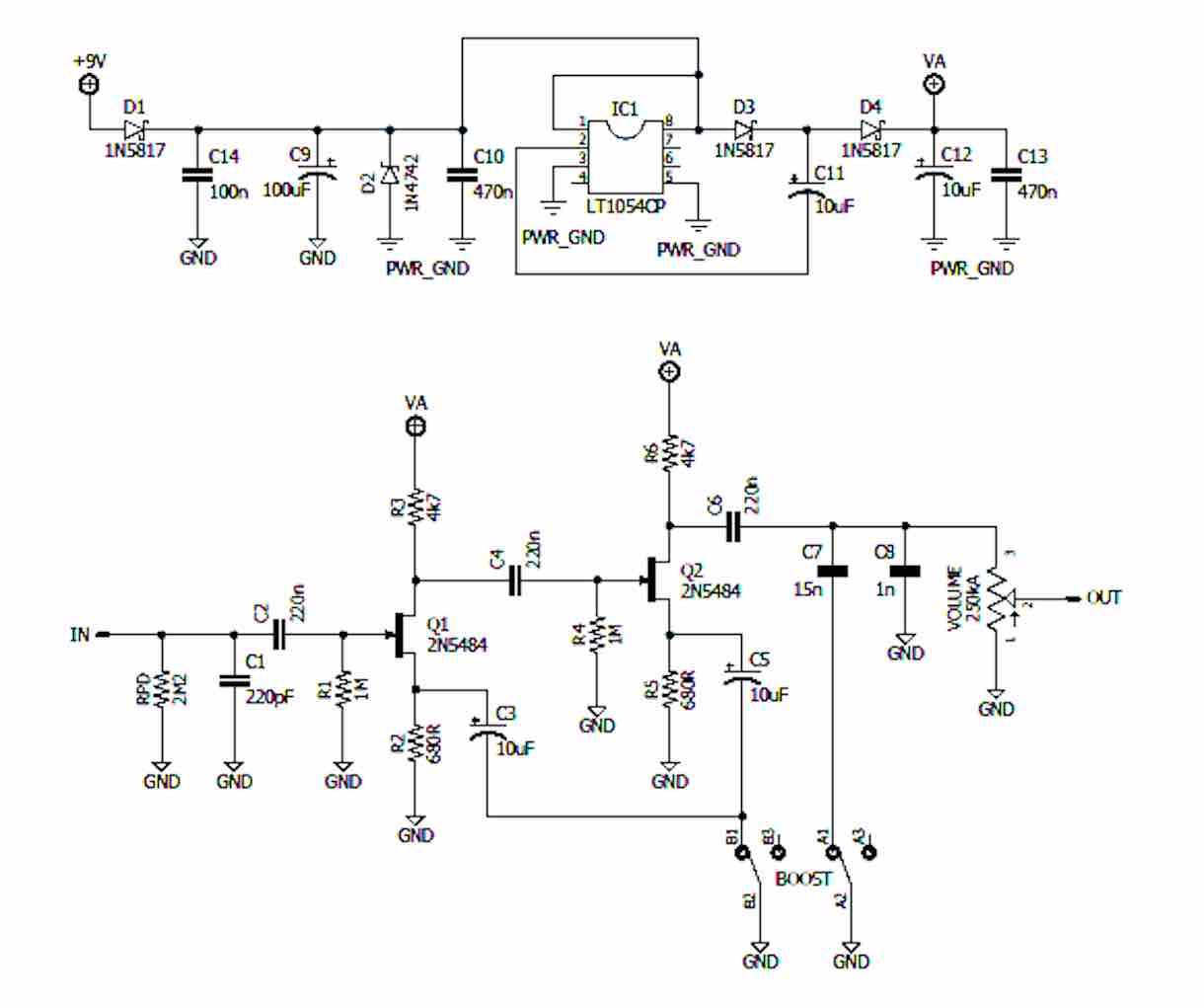

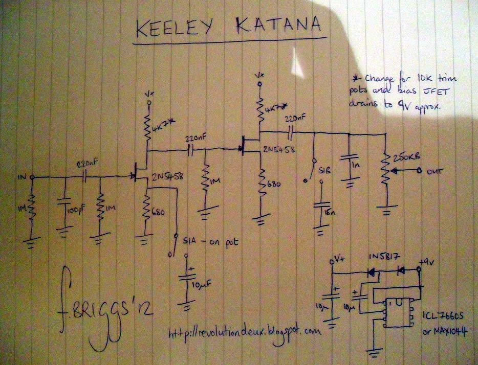

addybiru (Lun Aug 26, 2024 7:15 am)
Încearcă ăsta, este foarte mișto ca sound .
Eu am modificat un pic schema .

Buna sugestia, multumesc. Oricum voiam sa-mi construiesc un alt booster.
Orice efect aditional este binevenit, cu atat mai mult daca il folosesc cu rol de overdrive.

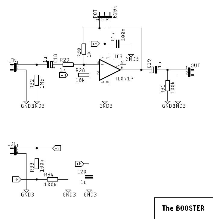

Am deja un booster, schema este asta, nimic special, un opamp chior. Ma ajuta insa cu pickup-urile single coil.
The Booster.JPG (43.56 KiB) Vizualizat de 9397 ori
Ii dau o sansa si celui propus de tine la urmatoare comanda de cablaje.
