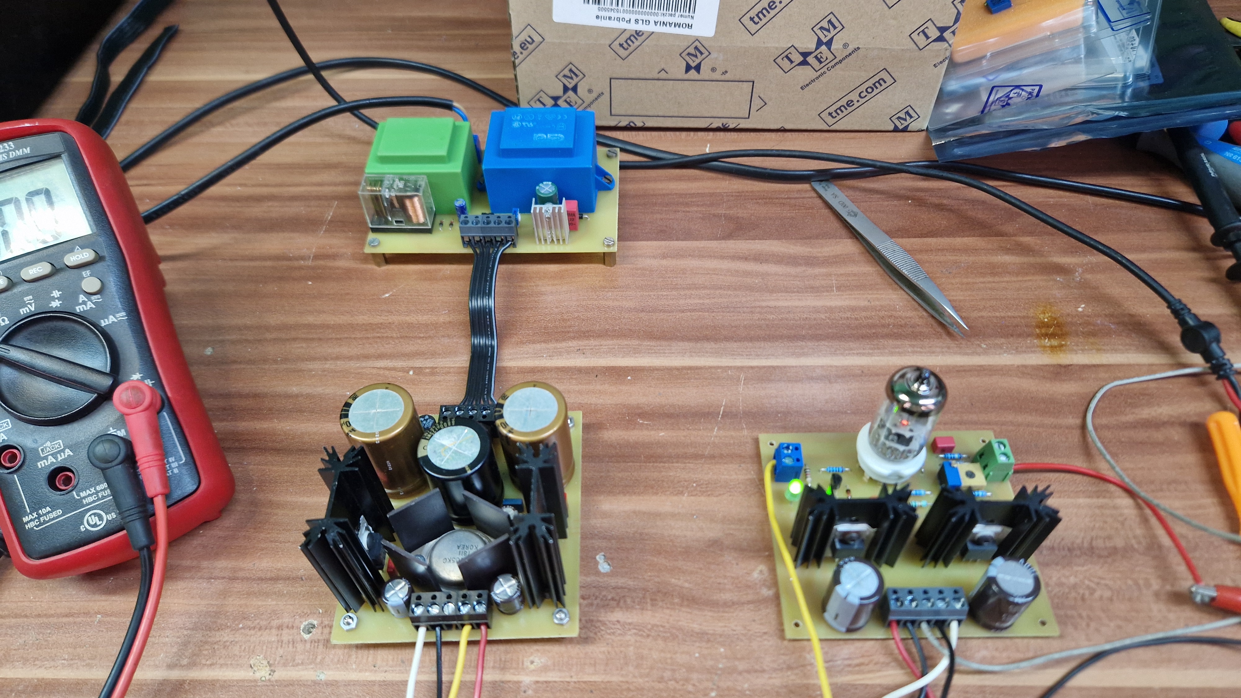

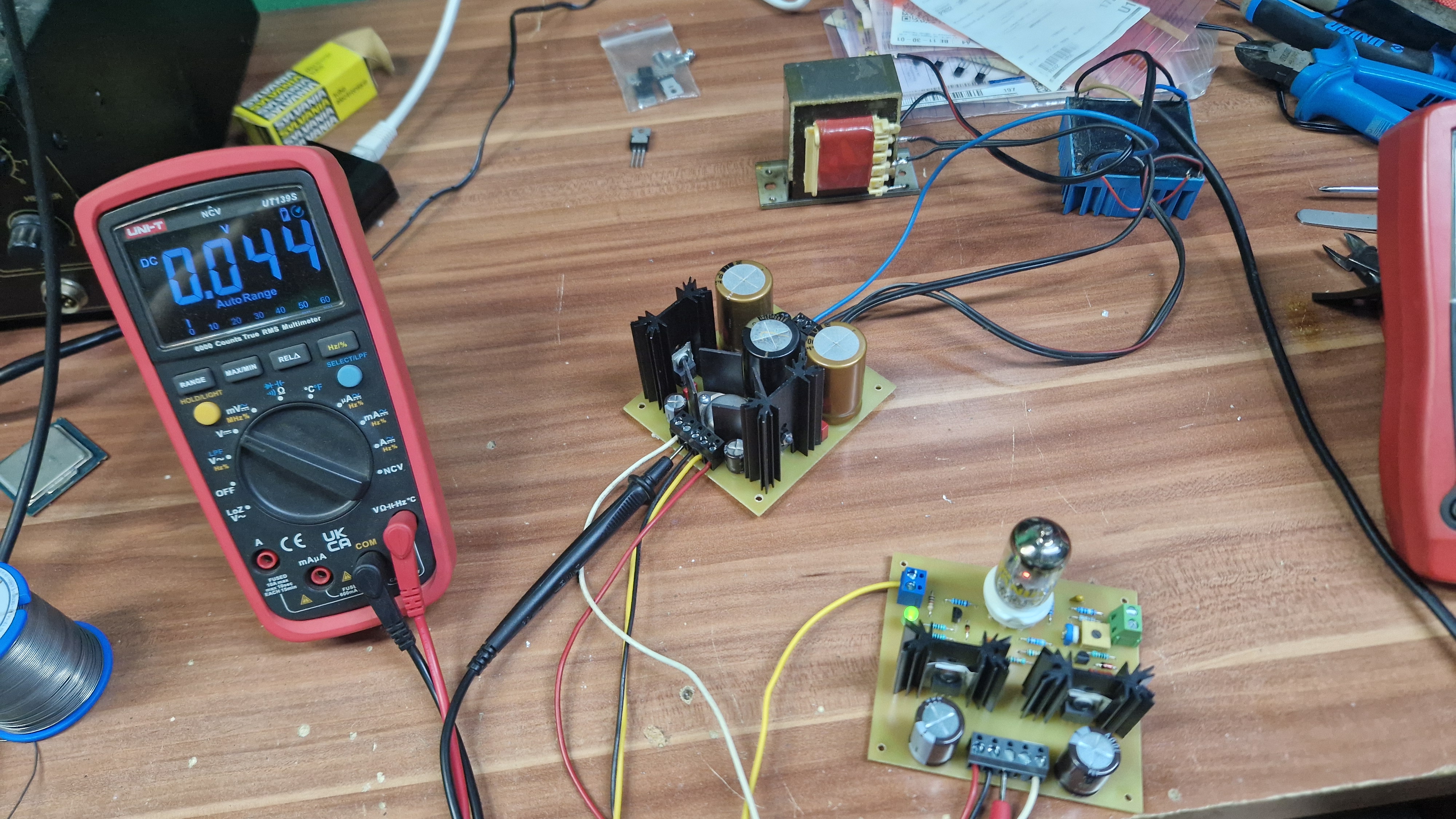

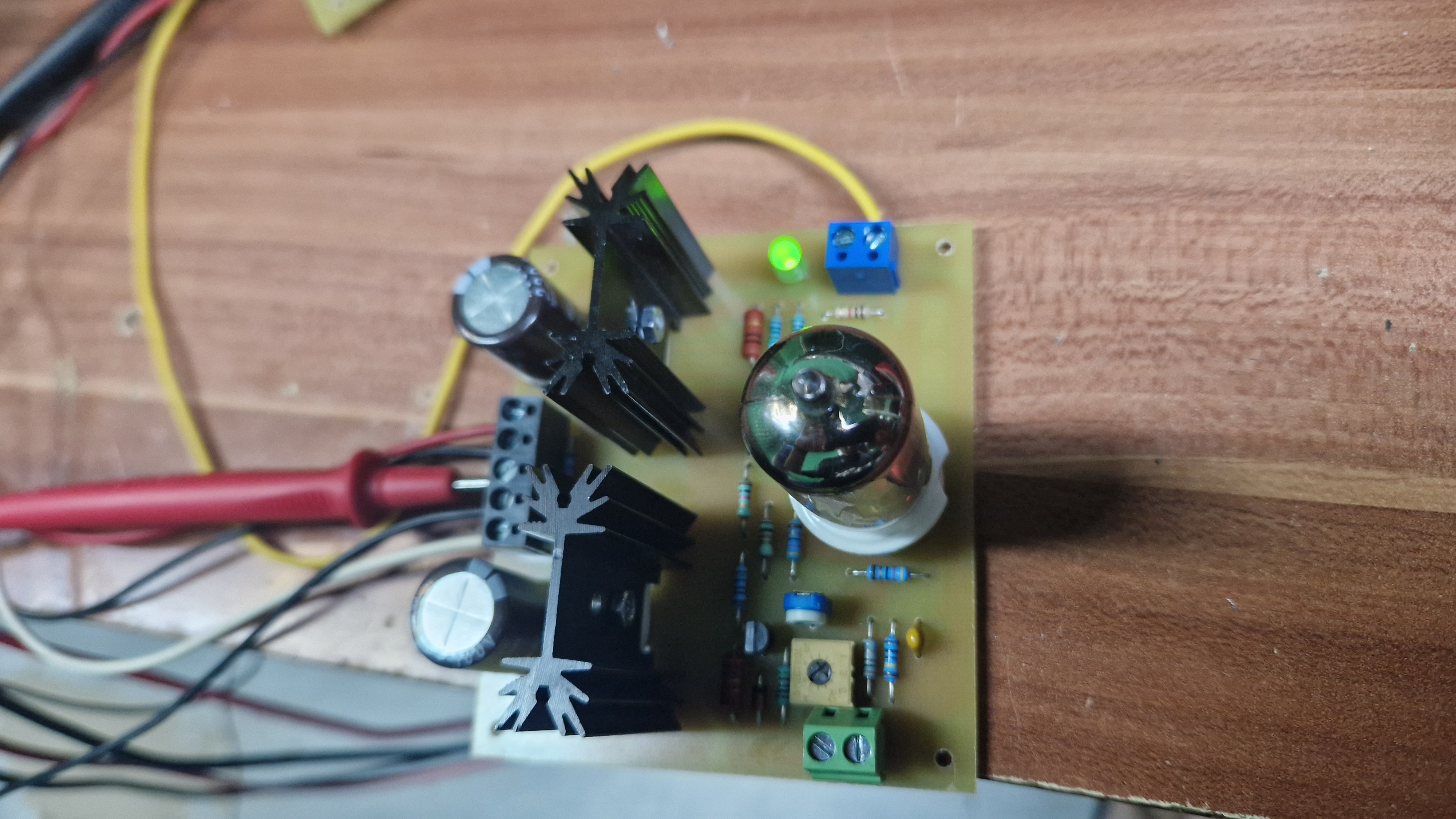

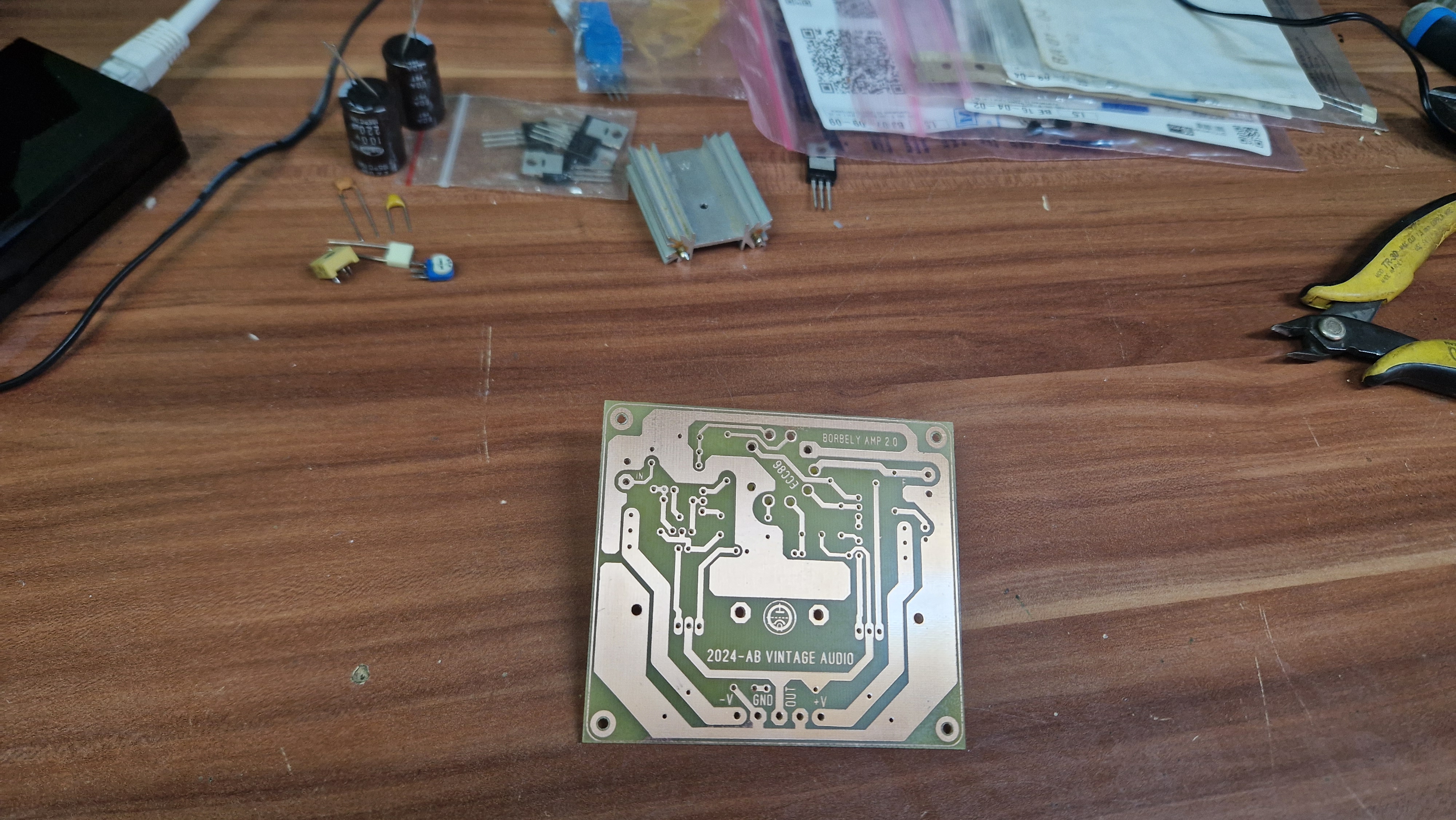

Salutare, azi in teste: amplificatorul pt casti cu ECC86 la intrare si mosfeturi pe iesire, SE clasa A, realizat dupa o schema prezentata de Borbely. Sunt cateva modificari fata de schema prezentata pe audioxpress si anume: am renuntat la dioda de curent constant din schema si am folosit un generator de curent constant, reglat la 5mA iar la iesire, in loc de perechea 2SJ/2SK am folosit IRF540/9540. Montajul este functional, mi-a luat ceva timp sa reglez offset-ul la iesire (dupa 15-20min de functionare) si am reglat si curentul in amplificatorul diferential format din cele 2 triode. Urmeaza sa il "vad" si pe osciloscop dar am cuplat un dif de casca cu semnal de la telefon si e in regula.
Daca totul decurge bine la testare, ma apuc si de celalalt canal, imi doream de ceva timp un amp hibrid pt casti, mai ales cu tub si mosfet. Revin cu teste si concluzii in acest topic👍

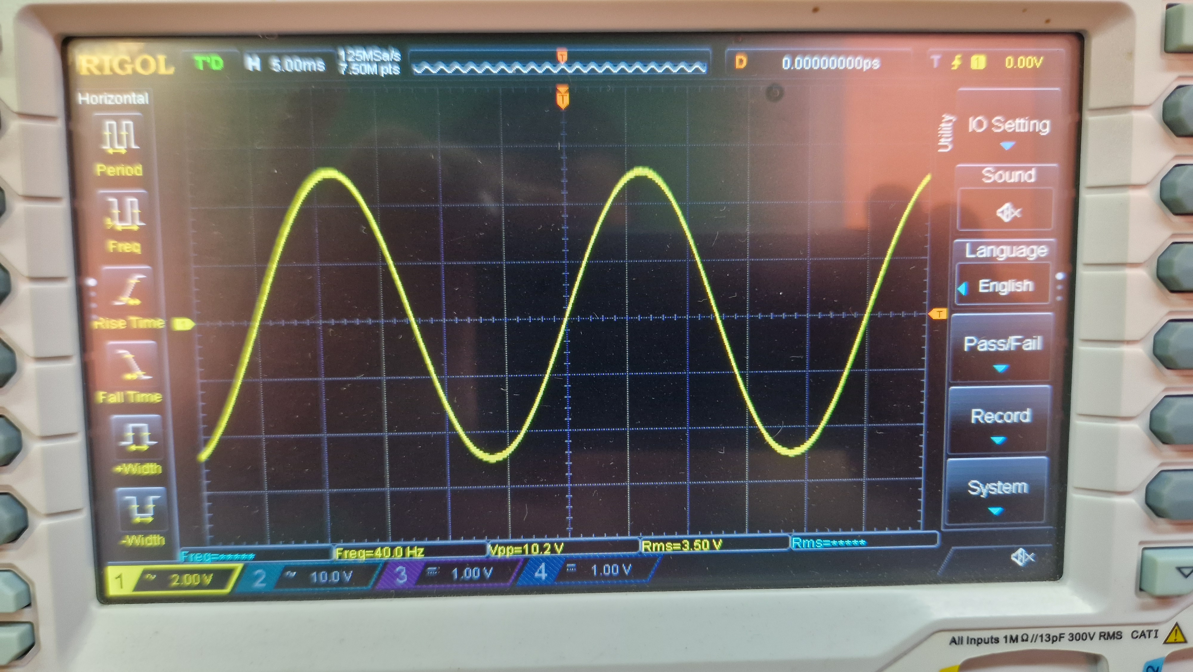

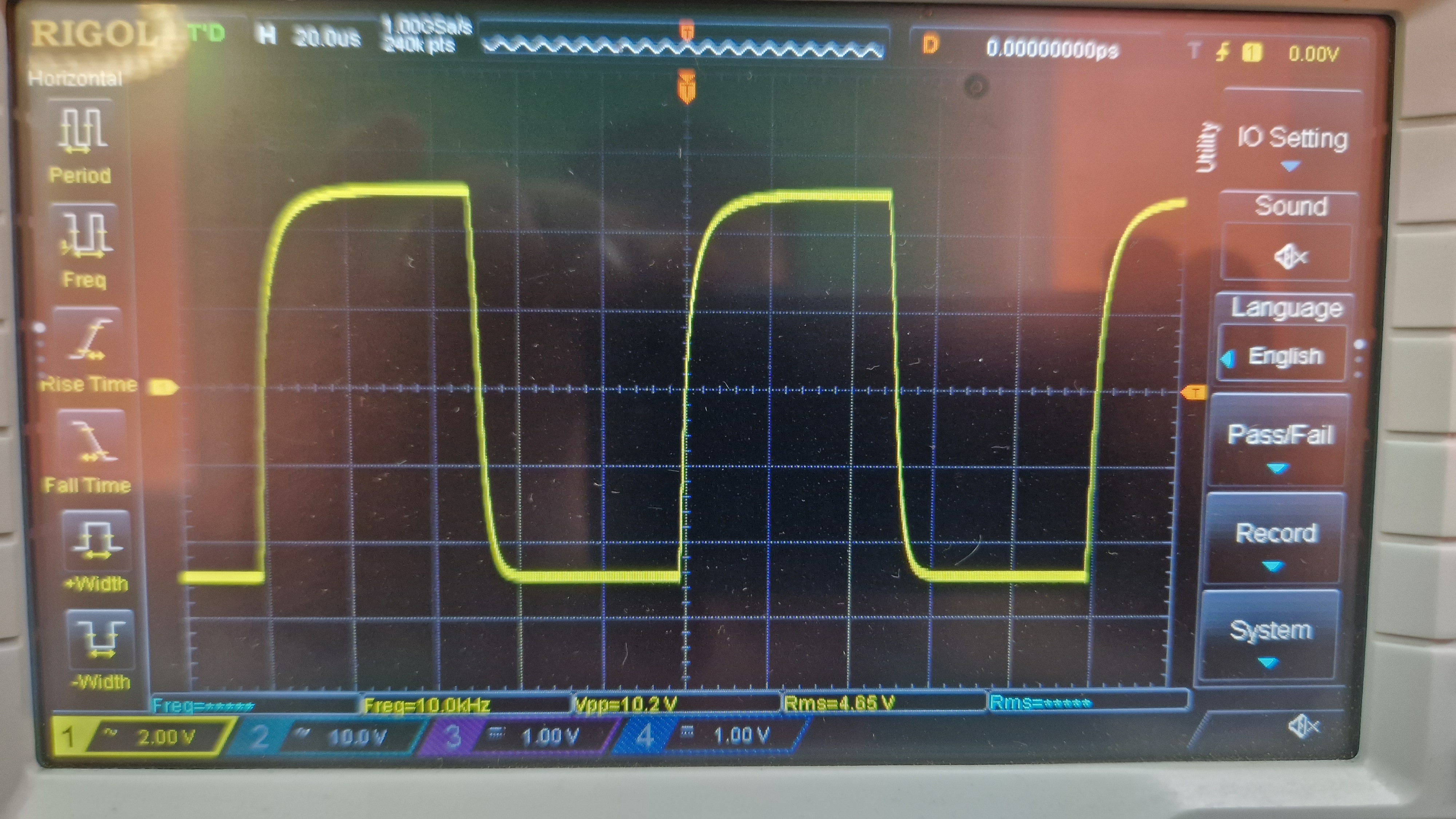

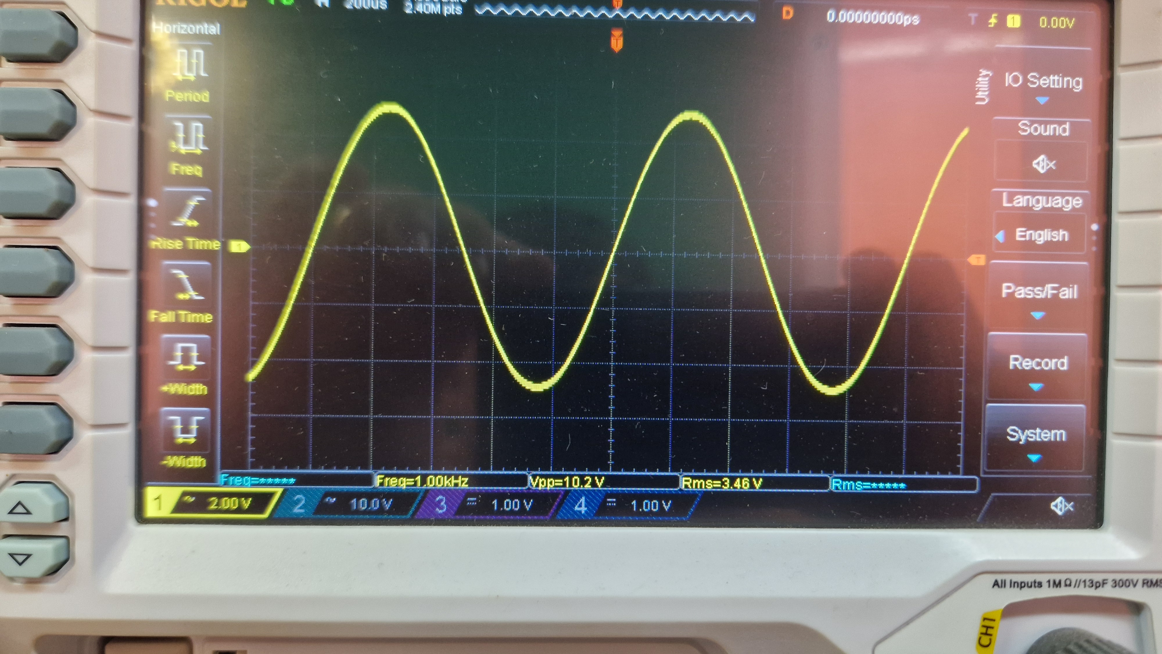

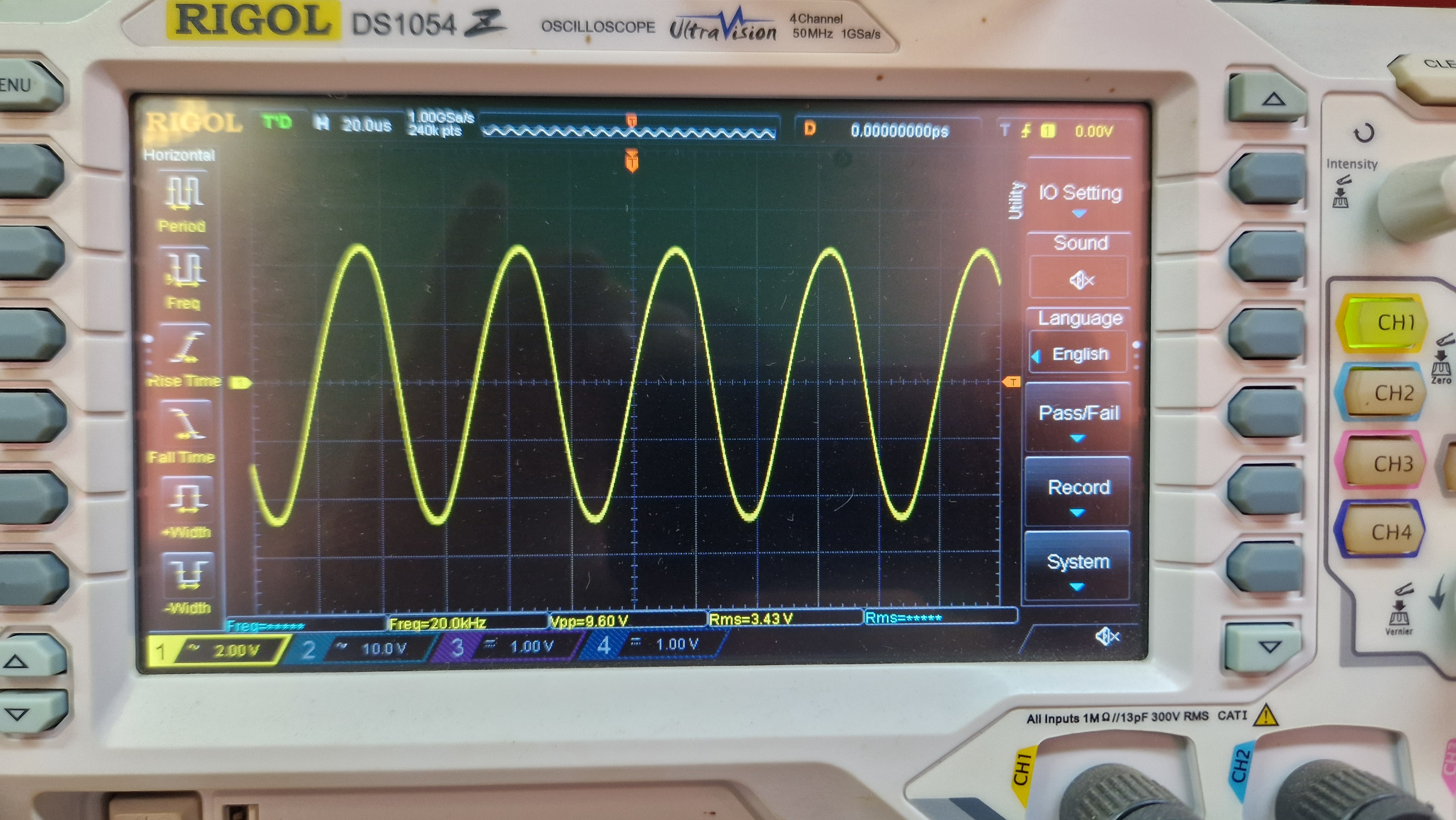

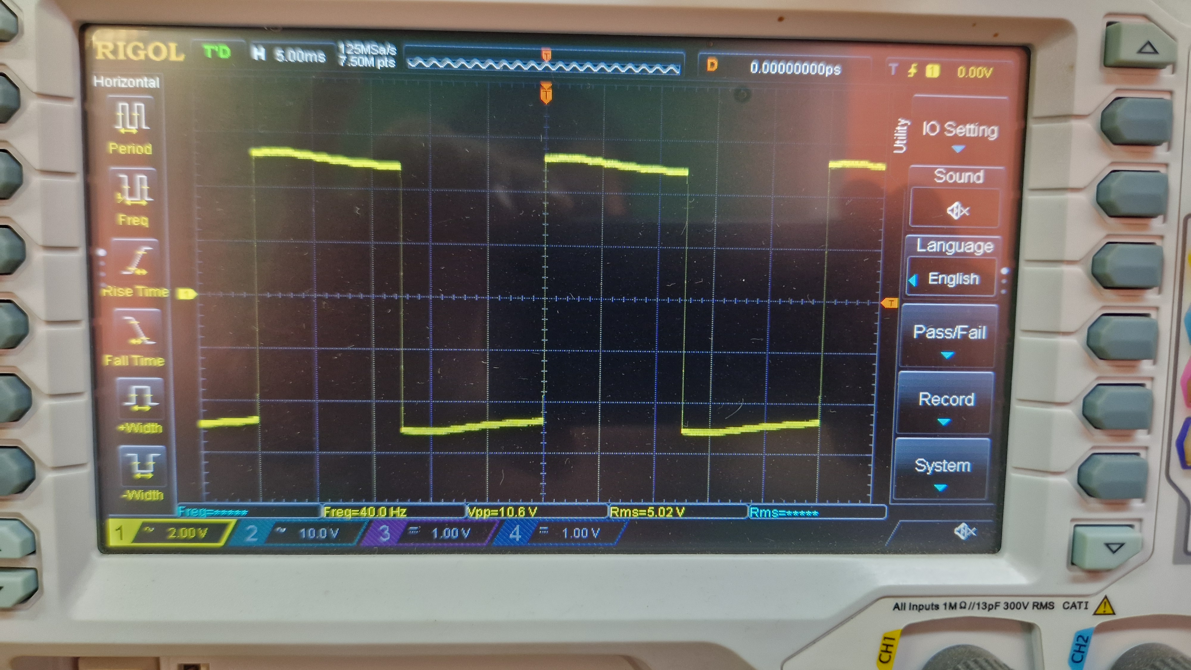

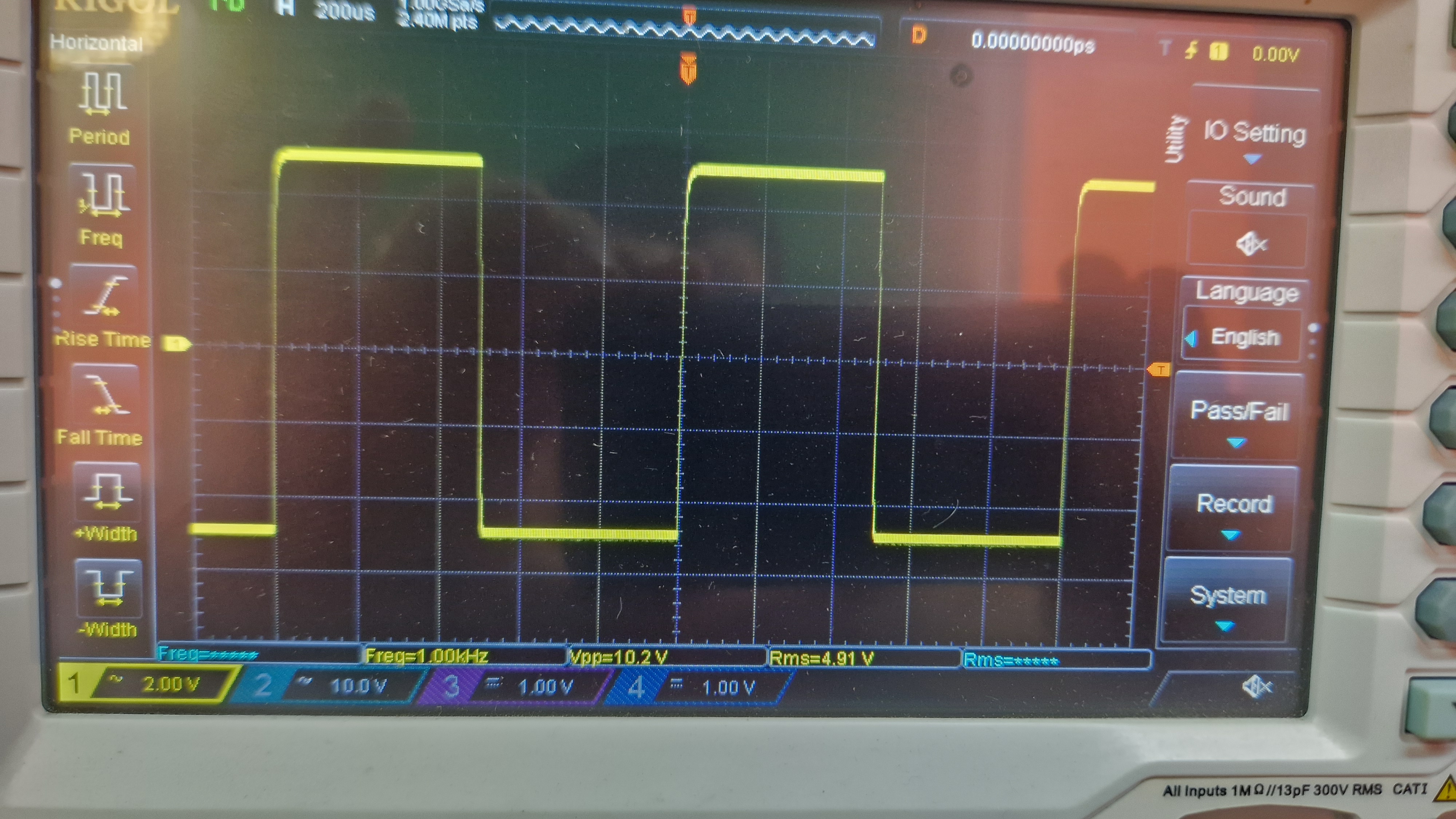

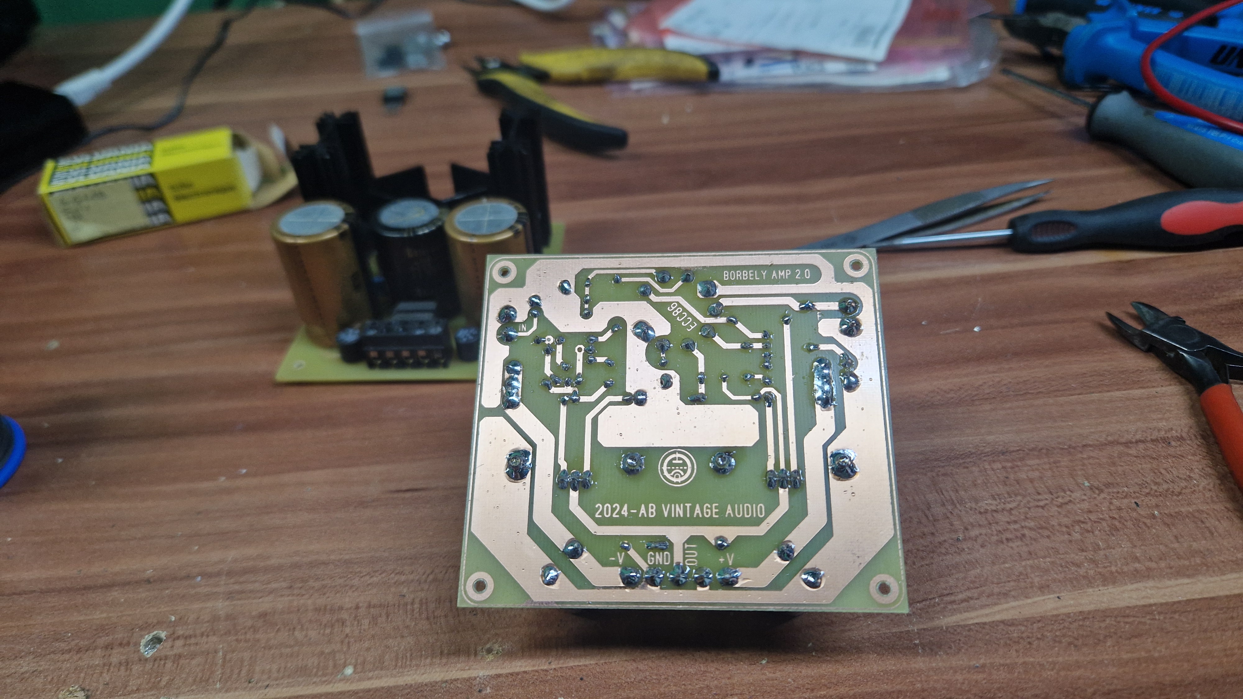

Cateva teste realizate zilele astea, dupa ce am montat trafurile pe placa si am introdus si un temporizator setat la 60sec, sa fie timp suficient pt incalzirea filamentului tubului; am obtinut 400mW pe sarcina de 32ohmi, aveti pozele cu oscilogramele, sqw la 40Hz, 1 si 10KHz. Urmeaza realizarea celui de-al doilea canal, revin cu poze.
