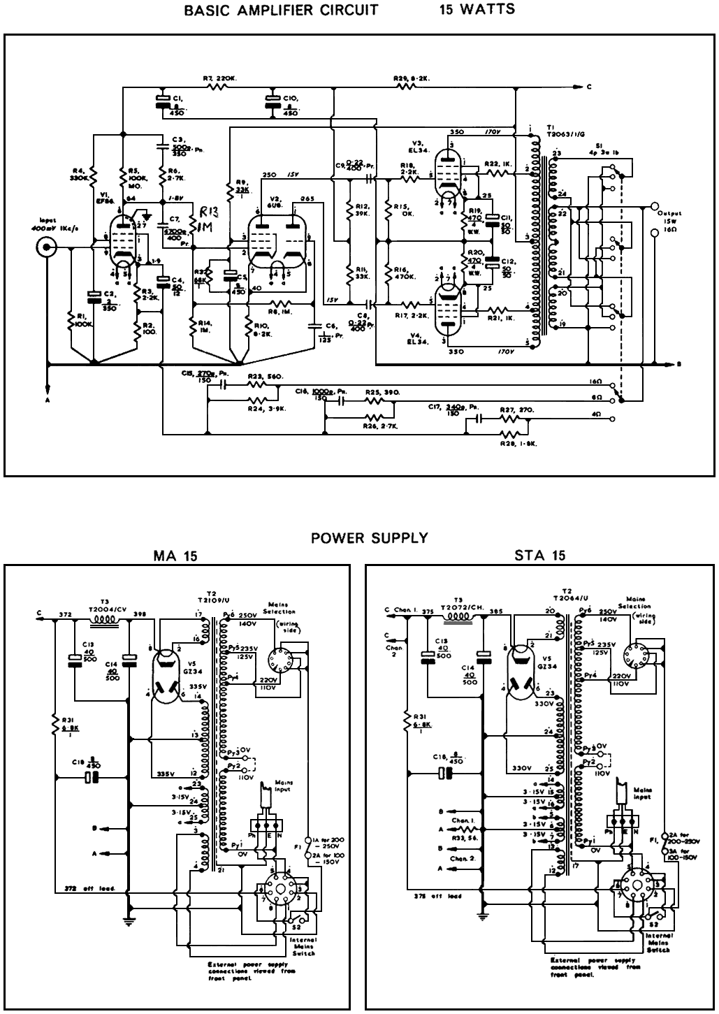

Despre ce este vorba , cei care ați mai lipit ceva piese prin amplificatoare cu tuburi și bineînțeles că ați văzut și schemele ați observat că reacția negativă este cuplată doar pe înfășurarea de 4 sau 8 ohmi , asta se practică de cam toate firmele care fabrică amplificatoare cu tuburi , cu ani în urmă am făcut diferite teste și am ajuns la concluzia că cel mai kosher este să pui reacția negativă în funcție de ce impedanța au incintele , ai cu impedanța nominală de 4 ohmi .....o pui pe ieșirea de 4 ohmi și așa faci reglajele .
Fiind producător de amplificatoare cu tuburi :D , am ajuns la aproape 200 buc , întotdeauna îl întreb pe cel care îmi bagă 💰 în buzunar ce impedanța au incintele , marcă, model , pentru că mai sunt și alte finețuri pe care o să le spun înainte de a ajunge unde nu este intristare și durere , anumitor "intimi" le-am spus .
Pun mai jos schema unui amp conceput cu cap , mă refer strict la comutările reacției negative .
La aceste Radford nu îmi place că au folosit 6U8 in defazorul LTP , am depanat un STA35 , probabil că au avut multe 6U8 pe stoc și au zis să le folosească, nu este treabă să folosești o pentodă și o triodă in acel defazor , poți să îl _ți cum vrei dar nu ajungi la THD sub 2,5% măsurat de mine , de ce ? Poate unii vă prindeți, LTP asigură THD mic doar cu două triode din același tub .

Treaba cu valorile diferite ale pieselor din reactia negativa am intalnit-o si la Mullard 5-20; acolo erau trecute intr-un tabel dar cred ca e mai practica varianta cu comutator.
Constructiv , nu poate fi prea diferit de S59 , doar ca S59 ofera o putere mai mare .
Evident , si pe schema S59 valorile retelei din reactia negativa globala sunt personalizate !

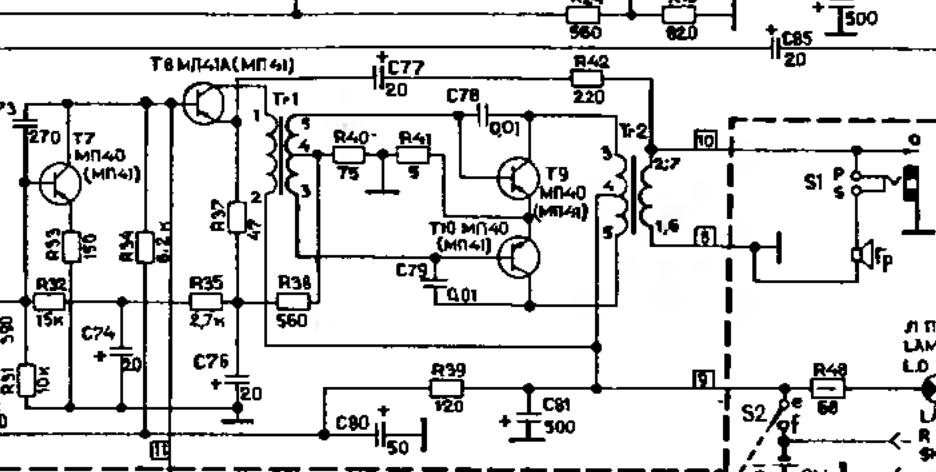

Eu folosesc potentiometre intr-un loc semiaccesibil.....poti regla valoarea optima in orice caz, sau in caz de nevoie facut un usor " balans "....
poz 11 in poza... capacul de jos are degajare in zona pt un acces usor....
Reactia negativa la finalele in contratimp, cu transformatoare, s-a aplicat si la amplificatoarele tranzistorizate.
