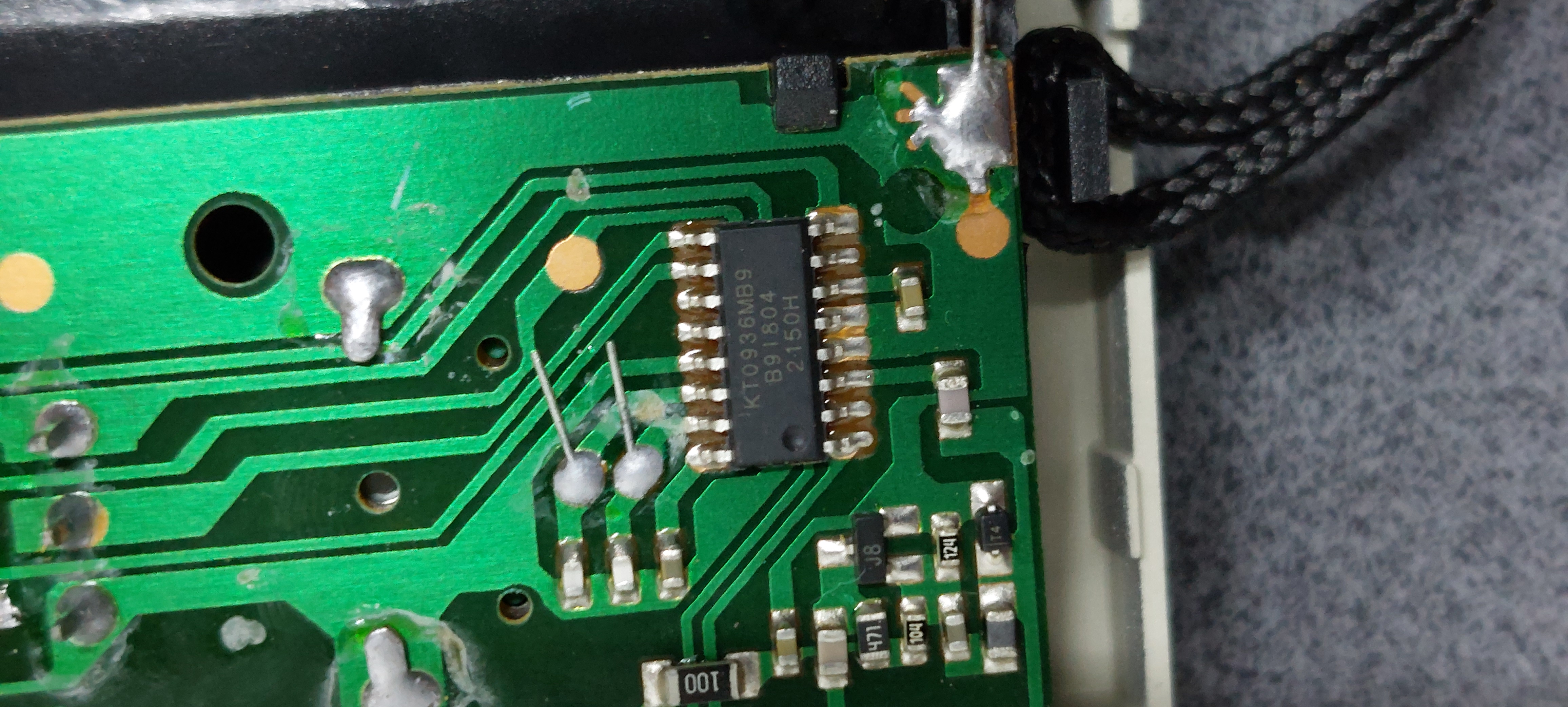

Azi am desfăcut radioul chinezesc de buzunar KNSTAR K-250, pe care îl am mai demult, dar nu-mi aduceam aminte ce era în el. Și am găsit așa :
ImagineImagine
Deci, un integrat smd BK1198 radio AM/FM și un final audio smd 8002A
Radioul lucrează decent pe MF și slăbuț pe MW.

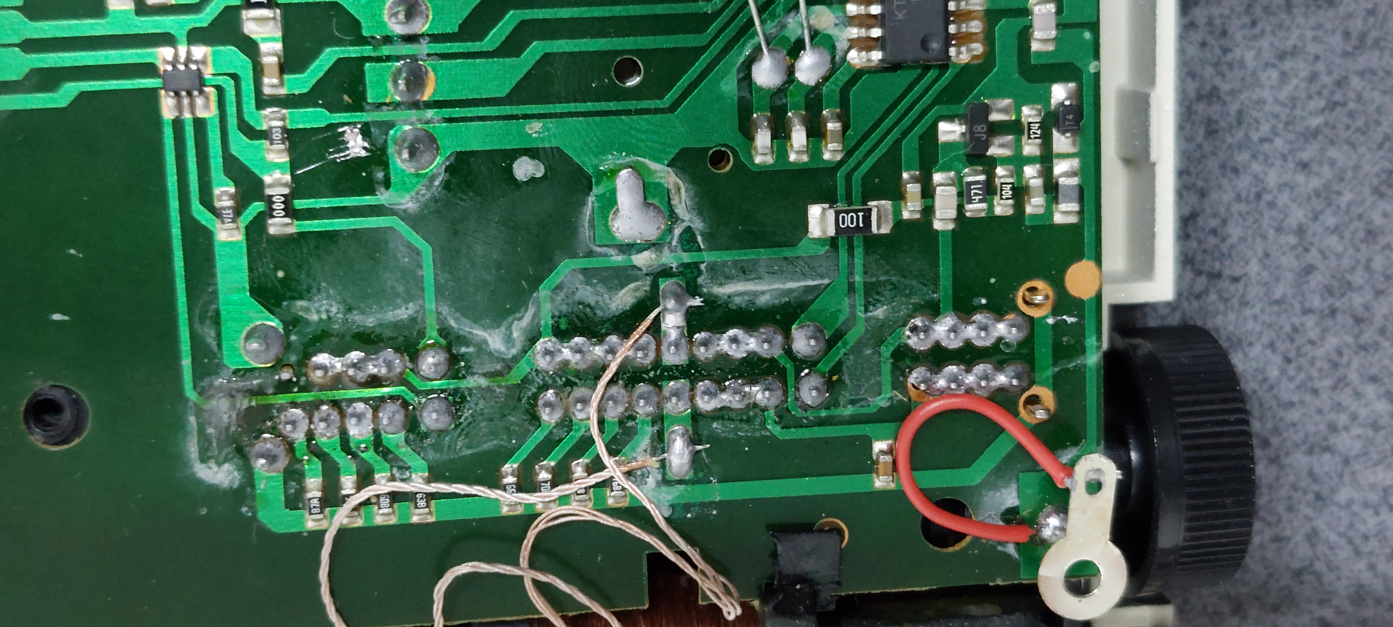

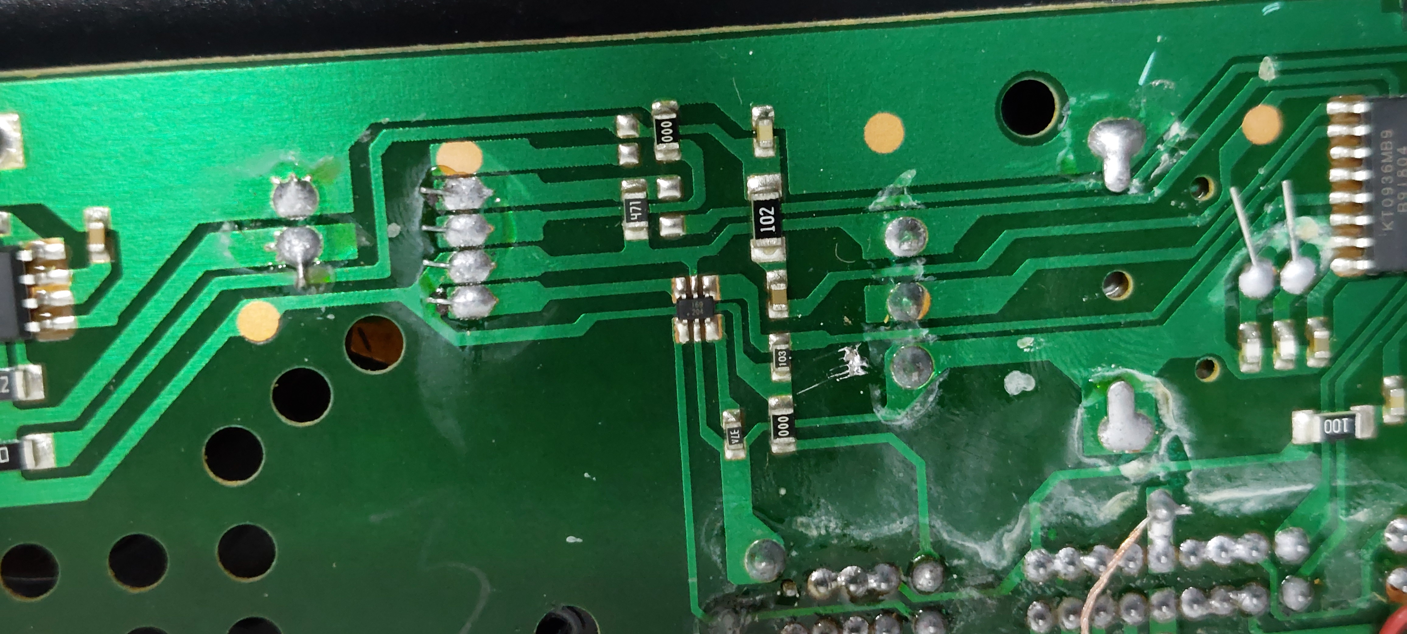

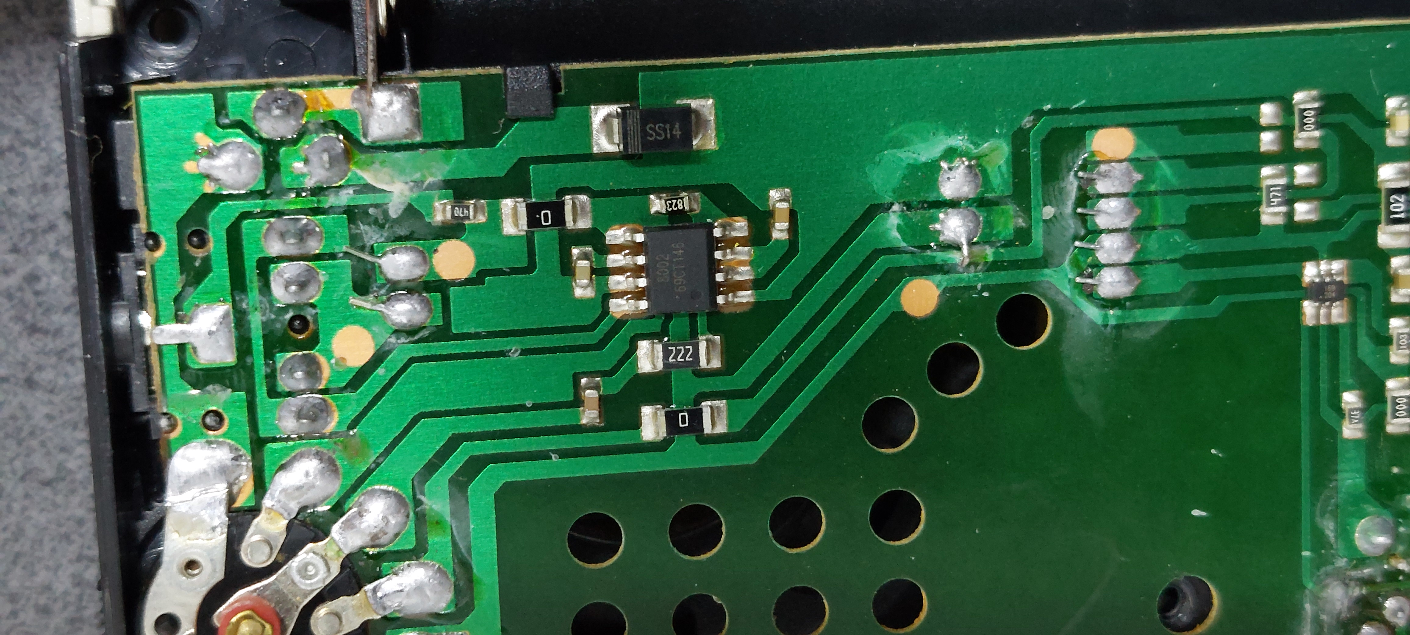

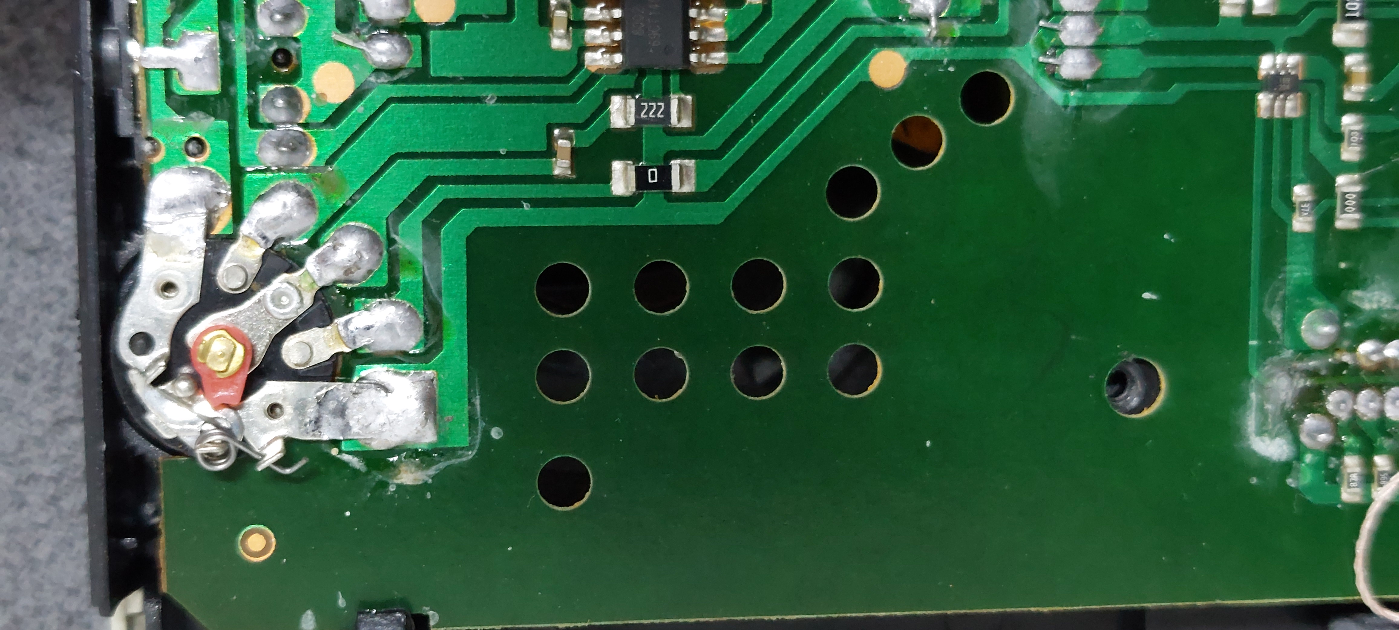

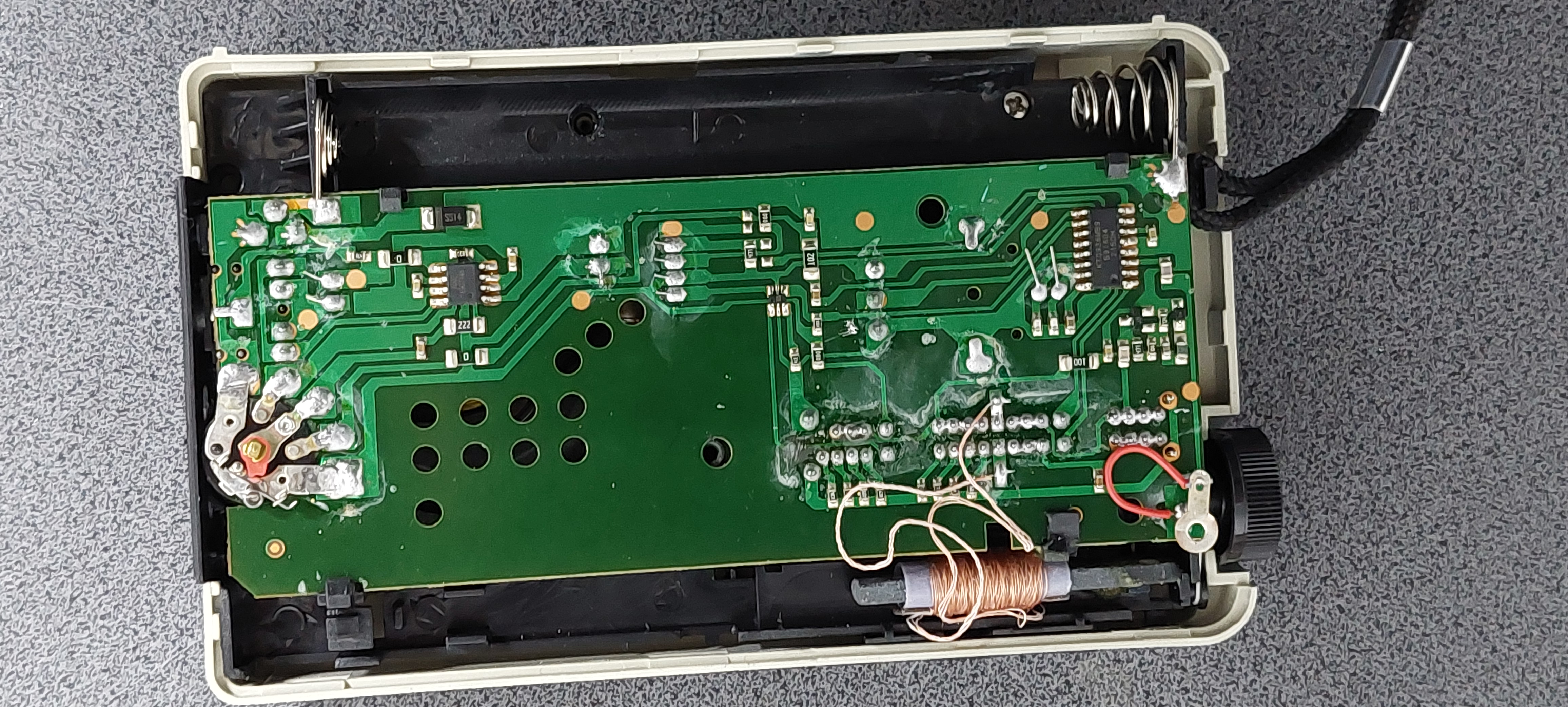

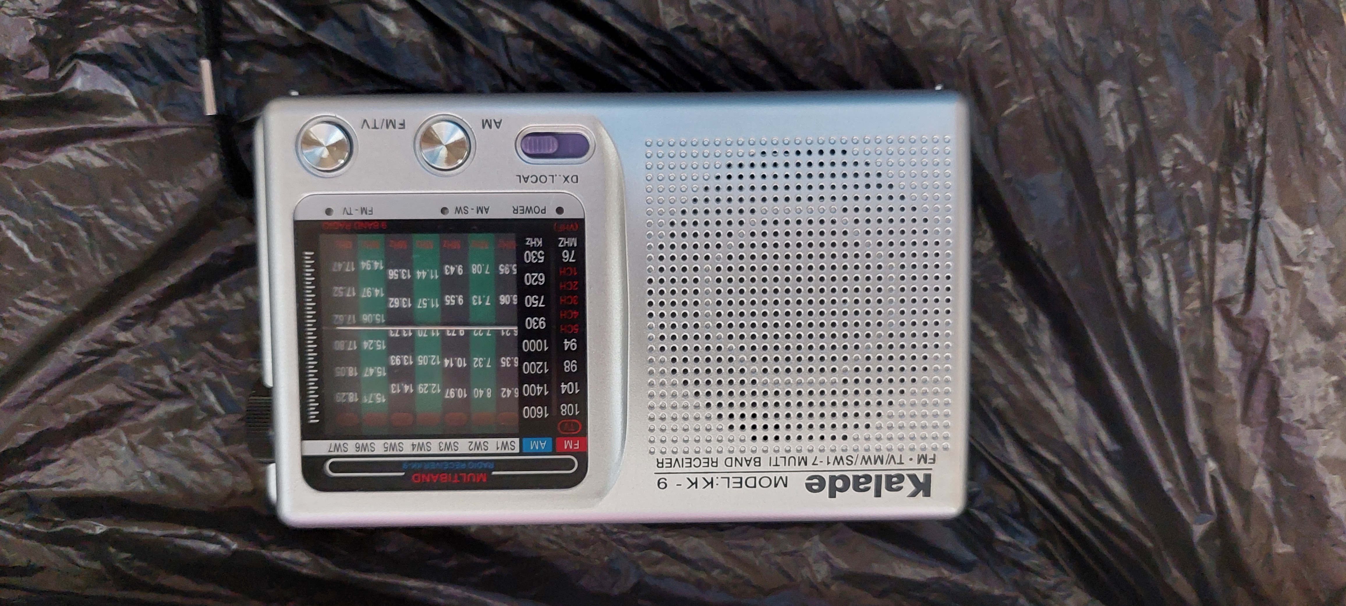

Gata , mi-am făcut timp pentru câteva poze privind radioreceptorul menționat de mine anterior ( Kalade KK9 ) .
Nu mă pricep eu la poze , dar sper că se înțelege ceva .
